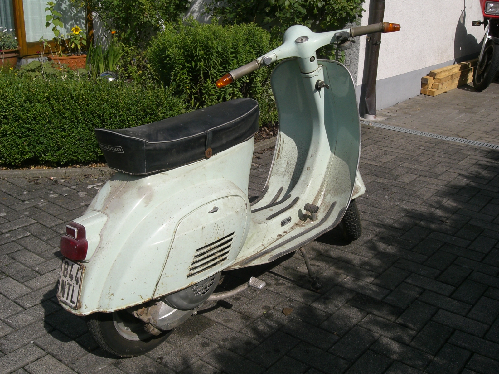

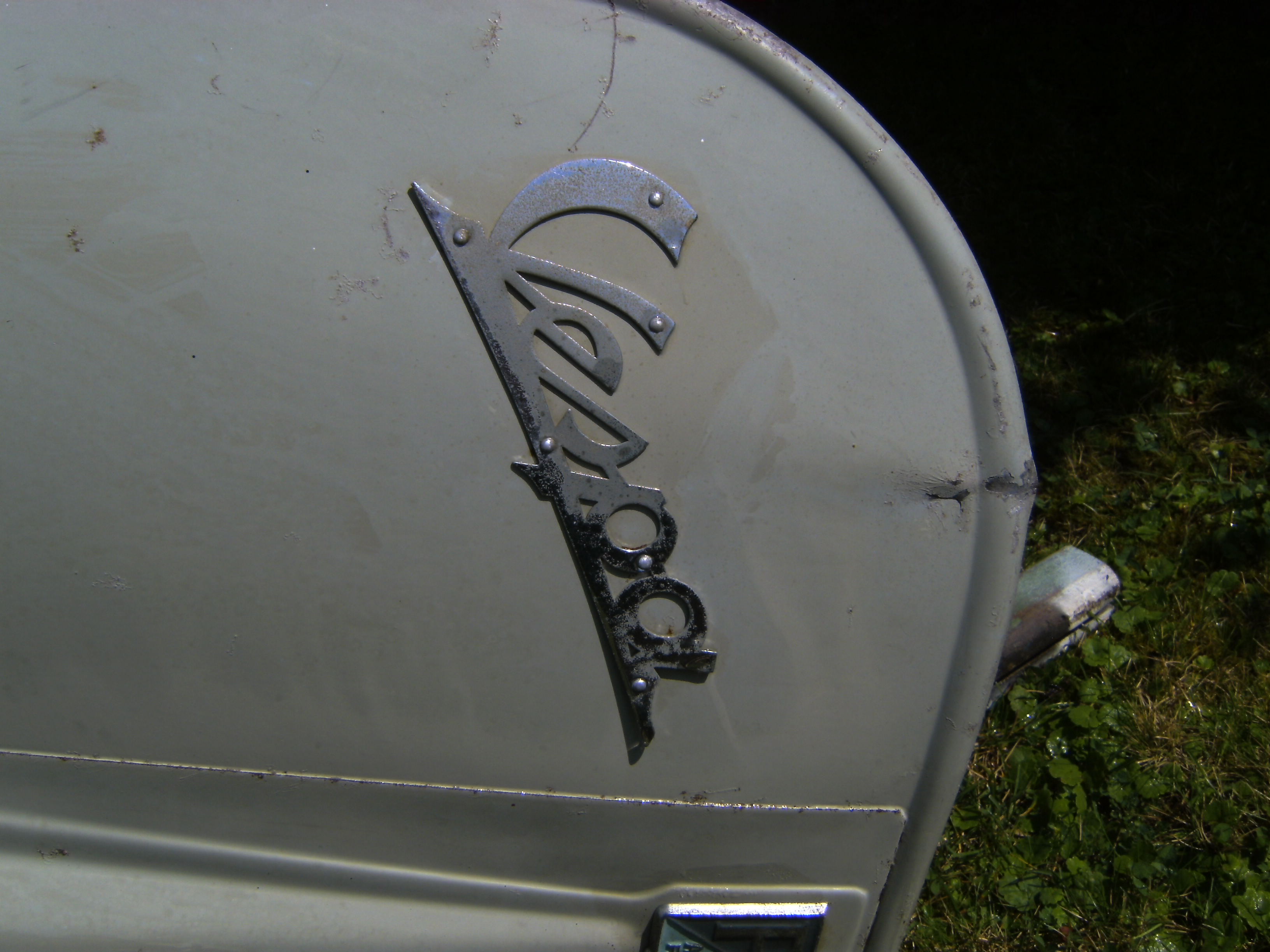

Habe heut eine 50N Bj. 71 gekauft. Erste Hand, die alte Dame hat mir zwar gesagt das sie noch nicht neu lackiert wurde, hierfür spricht auch der originale Händleraufkleber. Allerdings wundert mich etwas das die Hupe mitlackiert wurde. Dichtgummi hat allerdings kein Lack abbekommen, sonst hätte ich es mir so erklärt das die Front wegen Steinschlägen mal mit der Dose oder so nachlackiert wurde. Darüber hinaus gibt es noch einen minimalen Läufer am Lenkkopf.
Komisch komisch, aber naja, wisst ihr um welchen Farbton es sich handelt? Ist etwas grünlicher als auf den Fotos.
Danke und Gruß, Tobi

Versuch doch mal, mit Deiner Hupe zu hupen.....dann wirst du nämlich feststellen, dass das ganze nur eine Atrappe ist und bei deutschen 50S Modellen original ist (Daher wurden diese mit Klingel ausgeliefert)
Bearbeitet von Eisi
Stimmt natürlich, ist mir natürlich nicht aufgefallen das das doppelt gemoppelt ist. Aber war die Atrappe denn auch ab Werk lackiert?
Kumpel hatte sowas in mintgrün, Baujahr '70, aber ich glaube als Vespa 50,
mit dem gleichen Aufkleber aufm Beinschild, aber ohne das "S", da war die
Hupe - die in seinem Fall wirklich eine war, wenn ich es richtig erinnere -,
auch ab Werk mit lackiert.
:wacko:

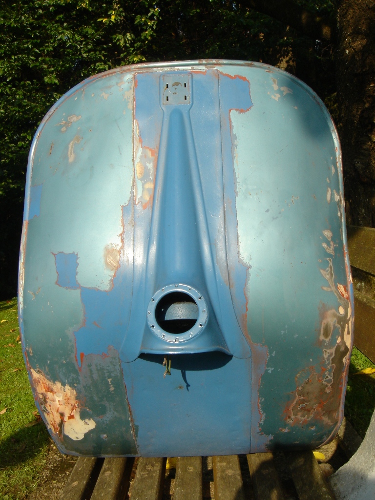

Brauche bitte mal euren Rat.
Habe die offensichtlich schlimmsten Bereiche am Beinschild meiner T/3 soweit freigelegt.
Das Ergebnis ist leider nicht so gut wie erhofft.
Auf den Bildern rechts unten ist ziemlich viel blankes Blech. Links seht ihr noch einen großen Spachtelfleck.
Unter dem Spachtel ist der O-Lack aber noch gut, da nicht angeschliffen wurde.
Würdet ihr weitermachen oder eher ab zum Strahlemann?
Weitermachen und beilackieren!
Auf jedenfall weitermachen. Ich sag mir als: Erstmal fertig freilegen, ALLES, dann anschauen und entscheiden.
So wie es jetzt aussieht, siehts natürch weng doof aus mit dem Spachtel.
Du hast jetzt sozusagen zu viele versch. "Farben" auf dem Roller.
Da sollte dann am Schluß nur noch O-Blau, O-Grundierung und blankes Blech zu sehen sein. Rost und
deine braune Grundierung unterscheiden sich jetzt nicht stark.
Sind dann 3 Farben.
Jetzt kommt noch der helle Spachtel und das Ü-Blau dazu = 5 Farben.
Also erstmal fertig freilegen!!!
Danke für die aufmunternten Worte!
Hatte eh vor alles freilzuegen und erst dann zu entscheiden.
Ist halt leider ein bisschen mühsam :wacko:

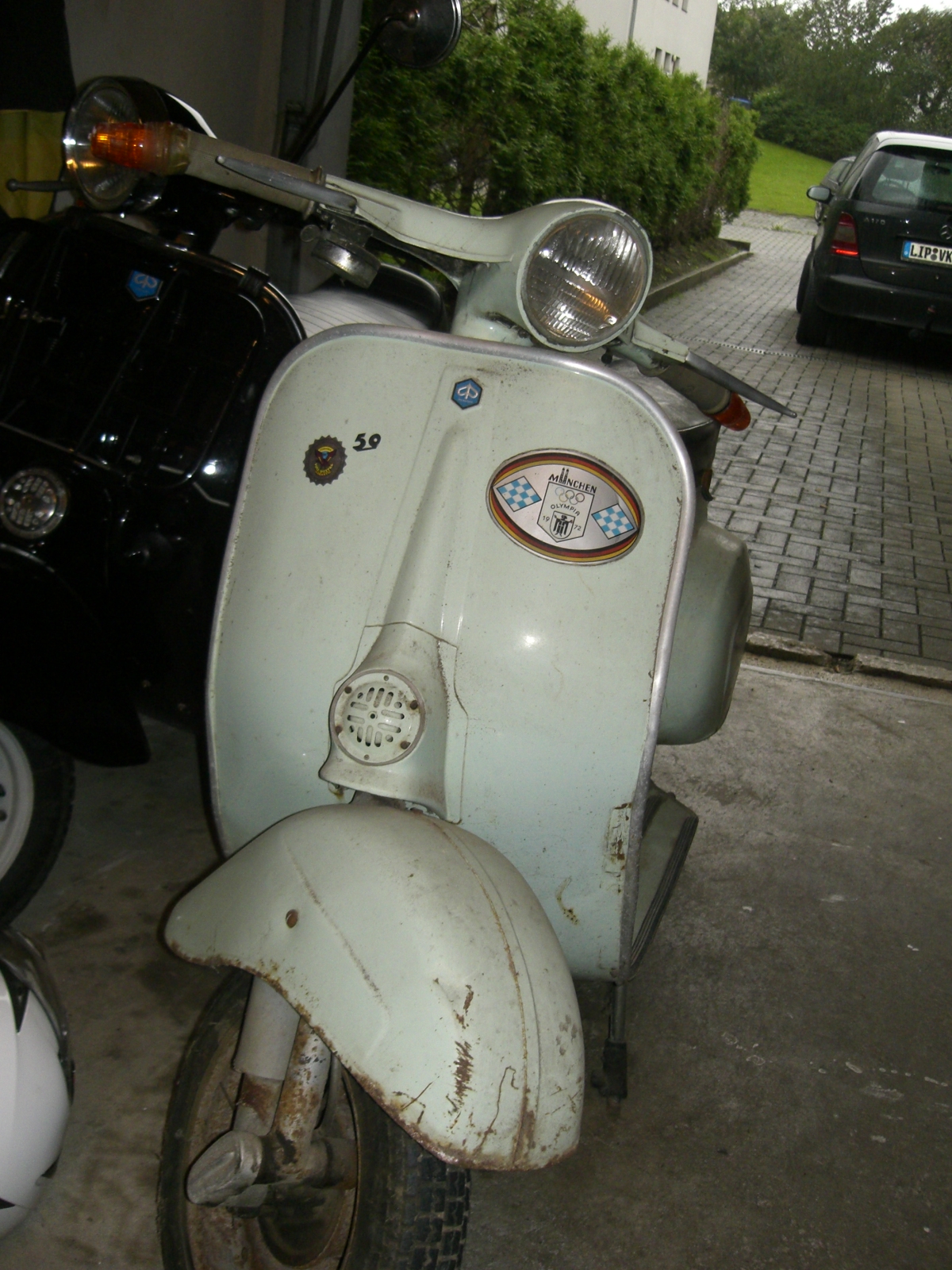

Also ich hab mir das nochmal genau angeguckt und wenn ich das richtig sehe ist es evtl nicht wirklich ein Läufer sondern eher ein Buckel. Hab schon gedacht ob da ein minimales Loch im Lack war, darunter der Alu-Guss etwas korrodiert ist und sich dadurch der Lack angehoben hat. Der Lenker wurde nämlich auch bei genauer Betrachtung nicht nachlackiert, der Gang-Punkt ist Rot, wie es sich gehört und an einer Kante wo der Lack komplett abgesprungen ist sieht man keine weiteren Lackschichten. Sprich O-Lack, wie es sich gehört. War halt nur im ersten Moment etwas verdutzt wegen der lackierten Hupenatrappe und dem kleinen Buckel auf dem Lenker.
Welche Farbe ist das denn? Europagrün (oder wurde das nur bei der 1. Serie verwendet?) oder Turchese, oder doch was anderes?
Gruß, Tobi
Edith schenkte uns noch Bilder bei besserem Licht ;)
post-19228-040345800 1314622809_thumb.jp
post-19228-017196100 1314622872_thumb.jp
post-19228-093784000 1314622924_thumb.jp
Bearbeitet von stage6
Europagrün :wacko:
Wie war das jetzt mit den in Rollerfarbe lackierten Schnarren?
Hab hier eine deutsche BJ67
und noch eine deutsche aus 68 mit Chromschnarre :wacko:
Lackiertes Sonderzubehör auf Kundenwunsch?
