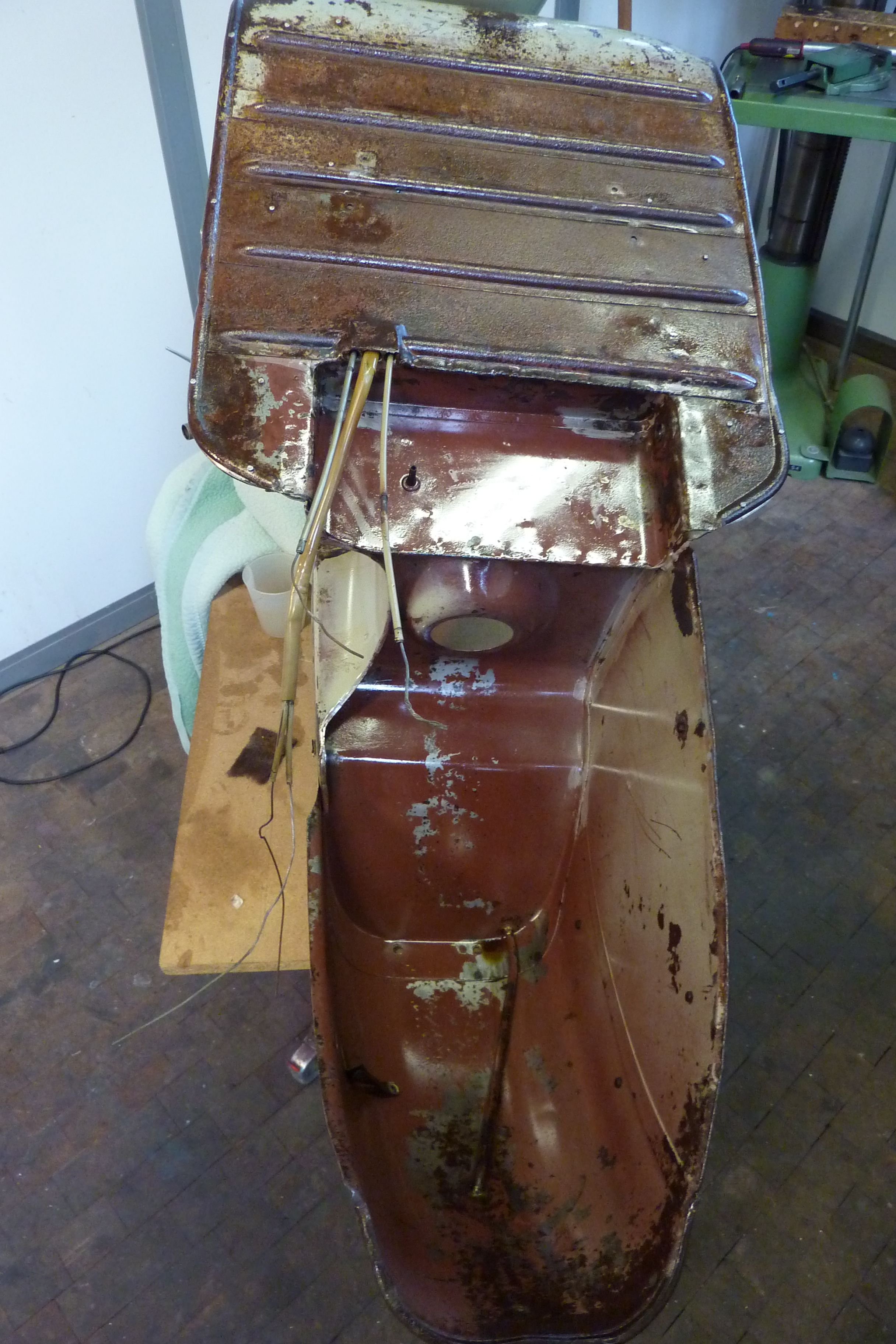

Mal eine Frage an die Olack Spezies.
Hab meine ACMA gerade unter den Fingern und alles jetzt mal soweit mit Owatrol konserviert.
Auch die Unterseite inkl. Trittbrett von unten.
Würdet Ihr da jetzt so eine rote Grundierung drüber machen oder ein Wachs oder sonst was oder reicht Owatrol?
Wenn - was würdet Ihr empfehlen?
ersten beiden Bilder ist mal einfach so
das 3. ist Unterseite gereinigt und das 4. ist es schon mit Owatrol eingelassen
post-25734-058602300 1318086733_thumb.jp
post-25734-086813300 1318086773_thumb.jp
post-25734-054697300 1318086796_thumb.jp
post-25734-077519800 1318086847_thumb.jp
Bearbeitet von Skifreerider01
Ich würde unten mit Fertan Protewax o.Ä. drüberpinseln/lackieren :laugh:

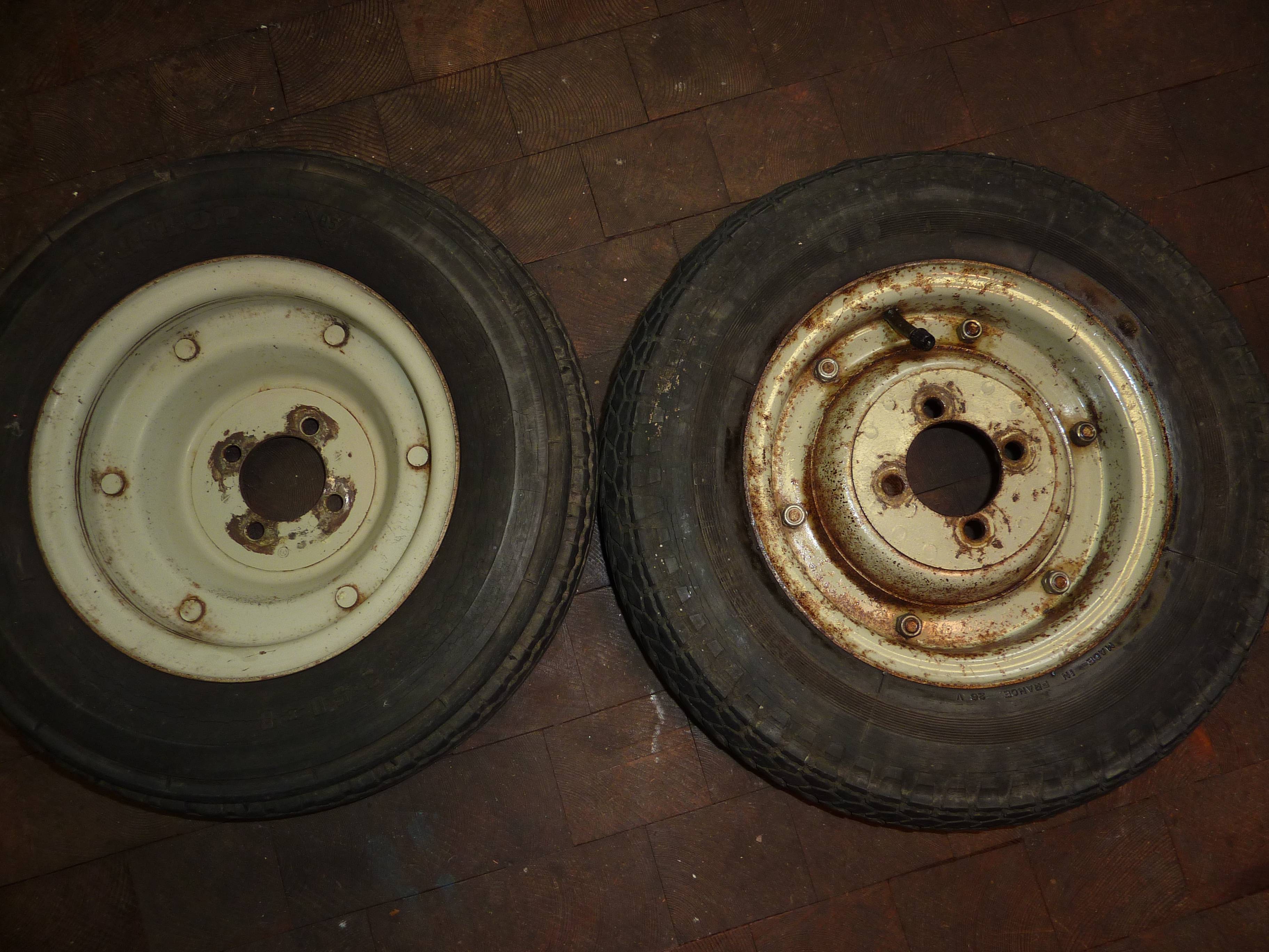

Und die Felgen würde ich nochmal mit Pelox entrosten und dann mit Lackreiniger,Politur auffrischen, du wirst überrascht sein :wacko:
Für die Felgen wäre das oder klick
und Unterseite/Trittbrett von unten mit dem klick
Ich mach mal zusätzlich noch ein Bild vom Ist-zustand von den Felgen -> der ist auch schon besser dann kannst ja sagen ob es sich noch lohnt
Du musst halt genau wissen was du bei den Felgen möchtest.
- möchtest Du den Istzustand versiegeln, also die rostigen stellen lassen und nur verhindern das es weiterrostet dann würde ich Oxyblock nehmen
- oder willst Du blankes Blech dann kannst den Pelox Rostentferner nehmen
er soll sie mit ein paar Durchgängen Pelox entrosten
und dann mit Owatrol oder ähnlichem vor erneuter
Korrosion schützen.
Die werden wieder richtig sexy.
Hier ist mein Ergebnis mit Pelox.

ist mit Pelox dann wieder das Blech komplett silbern blank oder!?
Dann lass ich es lieber --> kann schon a bissal rostig ausschauen.
Allerdings habe ich die vordere Felge schon mit Owatrol gemacht -> nicht so ideal??

Das sind jetzt mal die Felgen.
Die rechte ist schon beidseitig Owatrolisiert.
Die linke mal etwas sauber gemacht aber sonst nix.

Die Bilder auf der Seite 79 hab ich gesehen traumhafter Zustand !!!
Nur jetzt seh ich keine Bilder der Felgen :wacko:
üüüps die hab ich nicht hoch geladen
Edit: dabei gleich noch eine Frage -> passen die Felgenhälften nur auf sich selber zusammen oder kann man da rum tauschen.
Weil wie man sieht hat jede eine etwas bessere und eine etwas schlechtere Seite
-> Dann würde ich mir für vorne eine "schöne" zusammenstellen und für hinten (sieht man e kaum) die etwas hässlichere

wow die sehen doch toll aus also ich würde nur versiegeln wie Du es gemacht hast und keinen Rost umwandeln.
Das mit dem tauschen sollte gehen und kein Problem darstellen.
