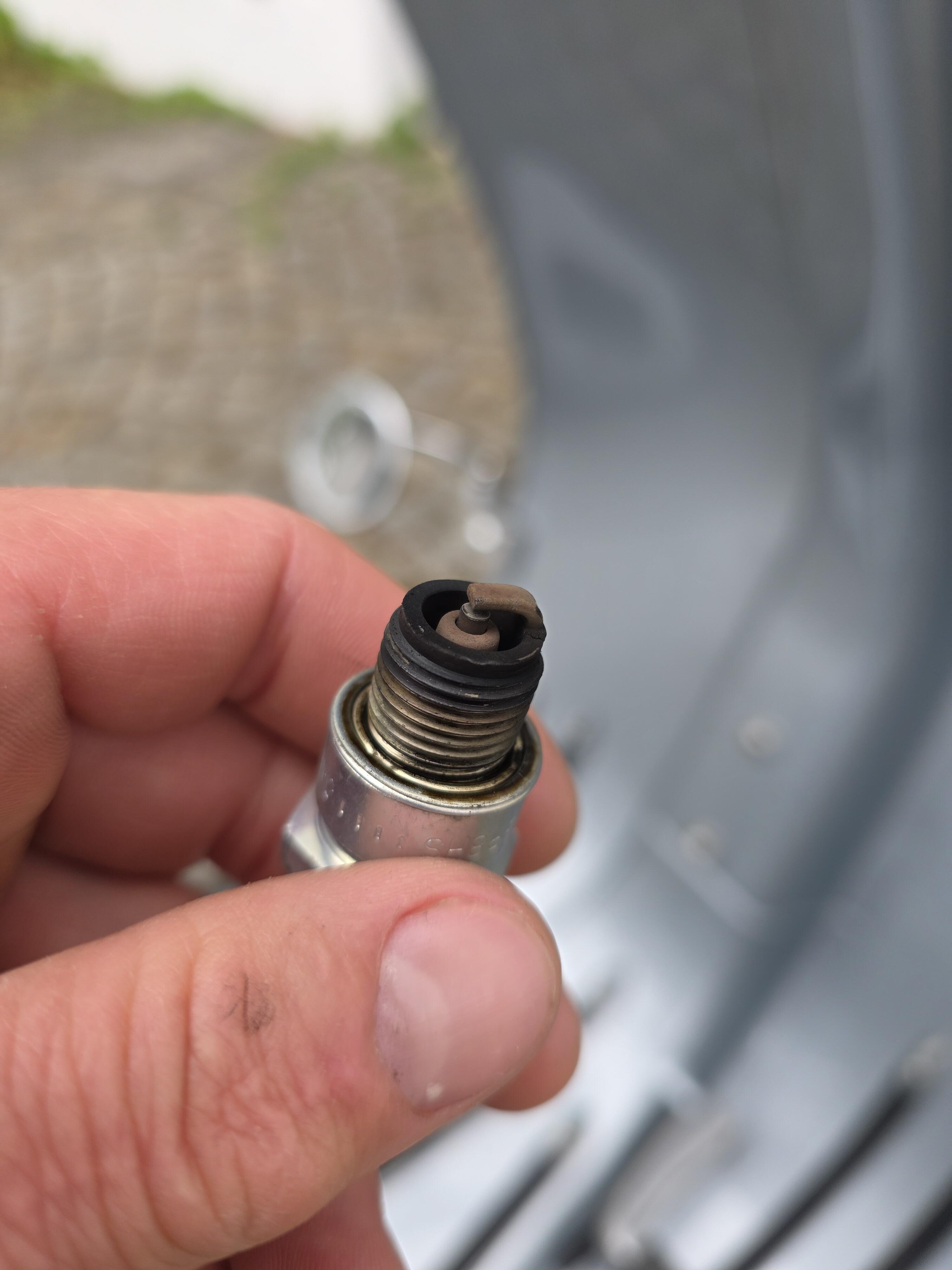

Seehöhe ca. 550. Hab noch nichts verändert und bin gerade mal eine Rubde gefahren und nicht ruckelt und stottert..... Kerze schau auch super aus. Vielleicht war das nur einmalig komisches Verhalten war relative knapp nach dem Tanken. Ich fahr jetzt noch eine Runde und schau ob es wieder kommt.

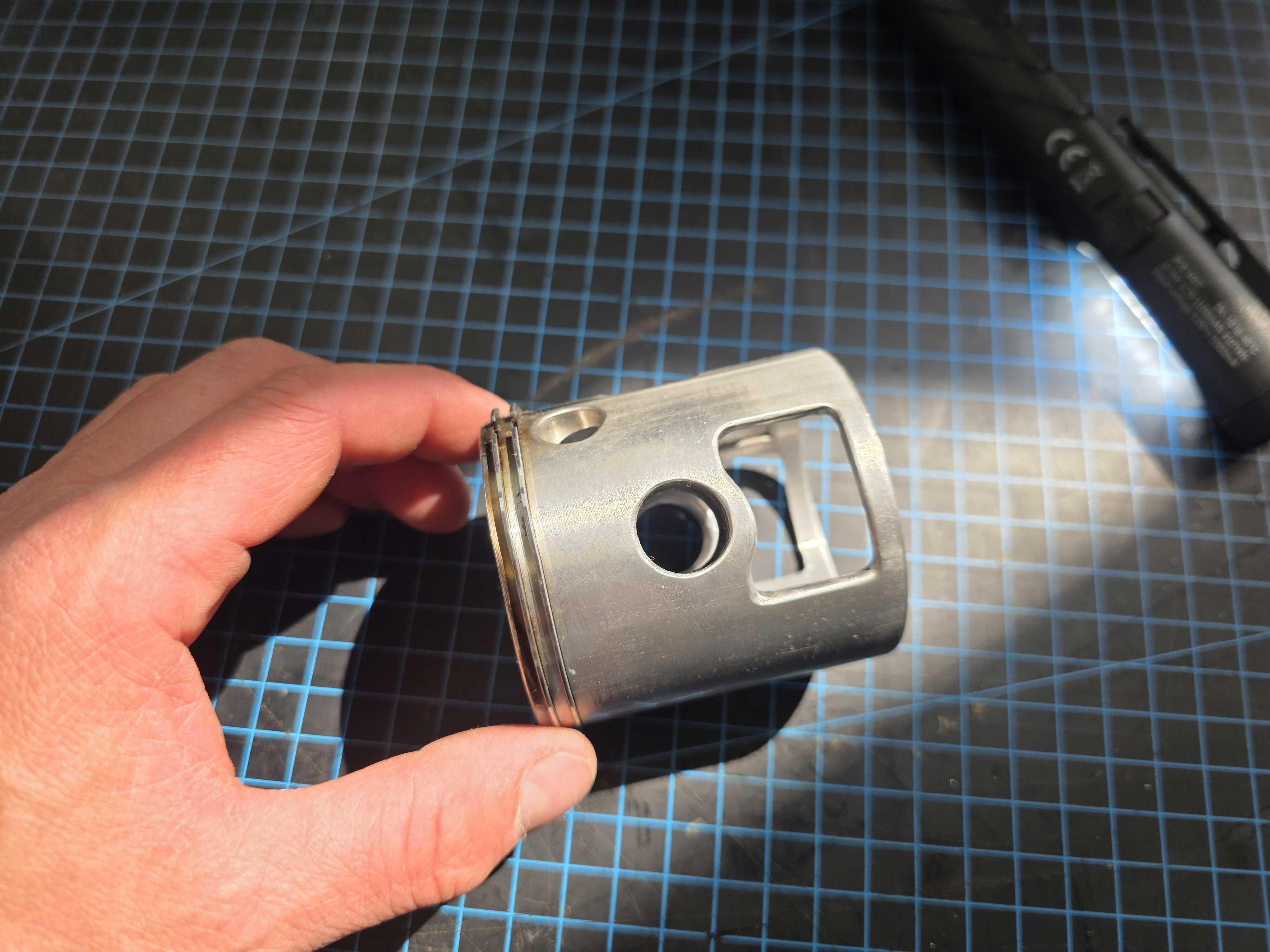

Ich bräuchte eure Hilfe bitte. Bin jetzt ca. 140km gefagren und hab sie nicht geschohnt, sprich auch kleine Berge und auch mal paar km Vollgasfest. Kolben ist ja neu und den Zylinder hab ich mit der Hohnbürste wieder fit gemacht. Bis dahin lief sie echt traumhaft. Die letzten 5km ist folgendes aufgetreten. Den 2. Gang kann normla bis ca. 72km/h drehen. Wenn ich voll durch beschleunige, fängt sie im 2. Gang bei ca. 60 kurz an zu ruckeln, stottern. Dies dauert ca. 2-5 sek. dann zieht sie wieder durch. Im 1. Gang merkt man es kaum, im 3. nicht getestet. Soll ich eine kleinere HD rein machen? Aktuelles Setup: Hauptdüse 94 Leerlaufdüse 34 Schieber 50 Nadelclip auf Position 2 Hauptluftdüse ist zu

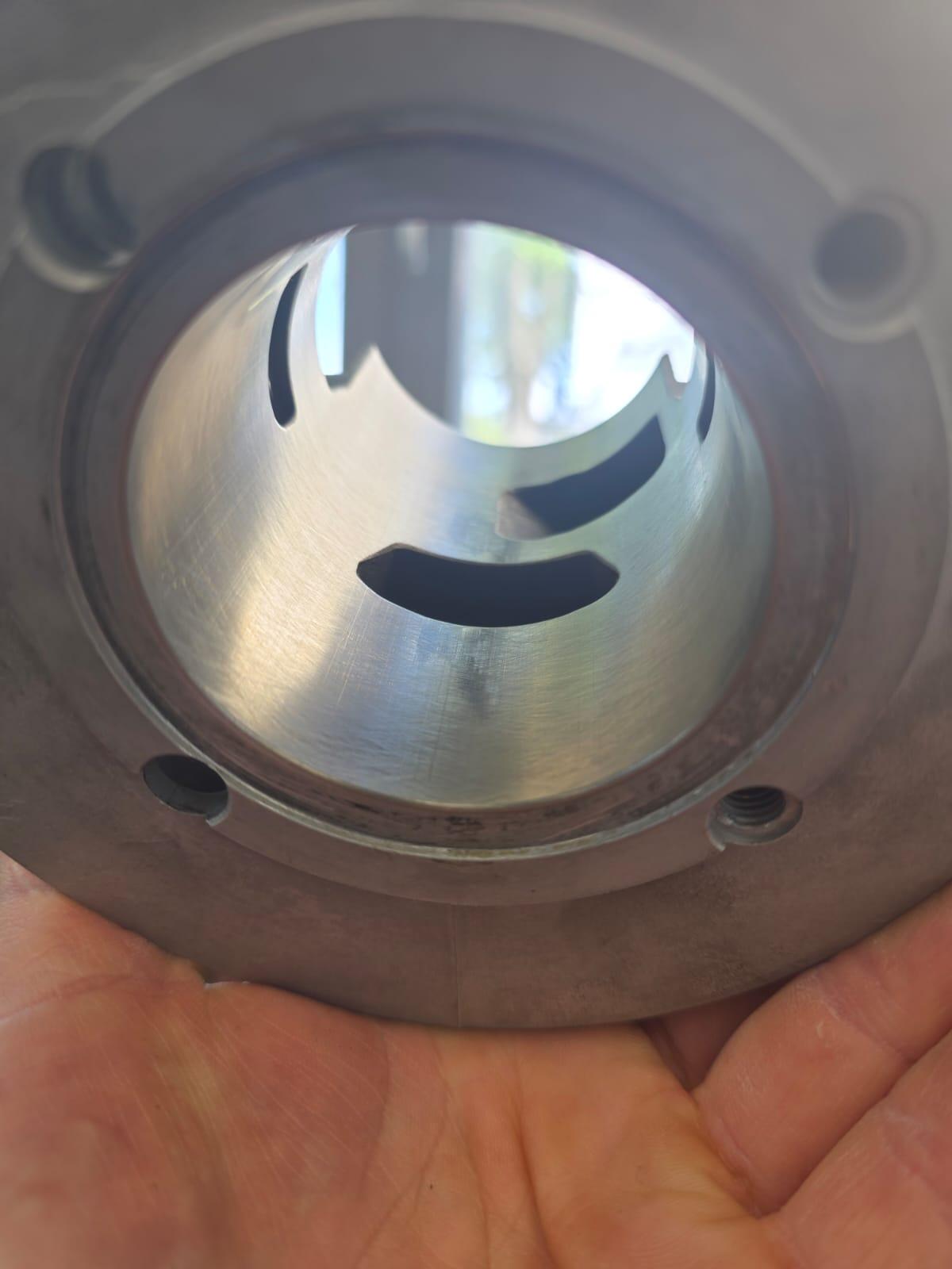

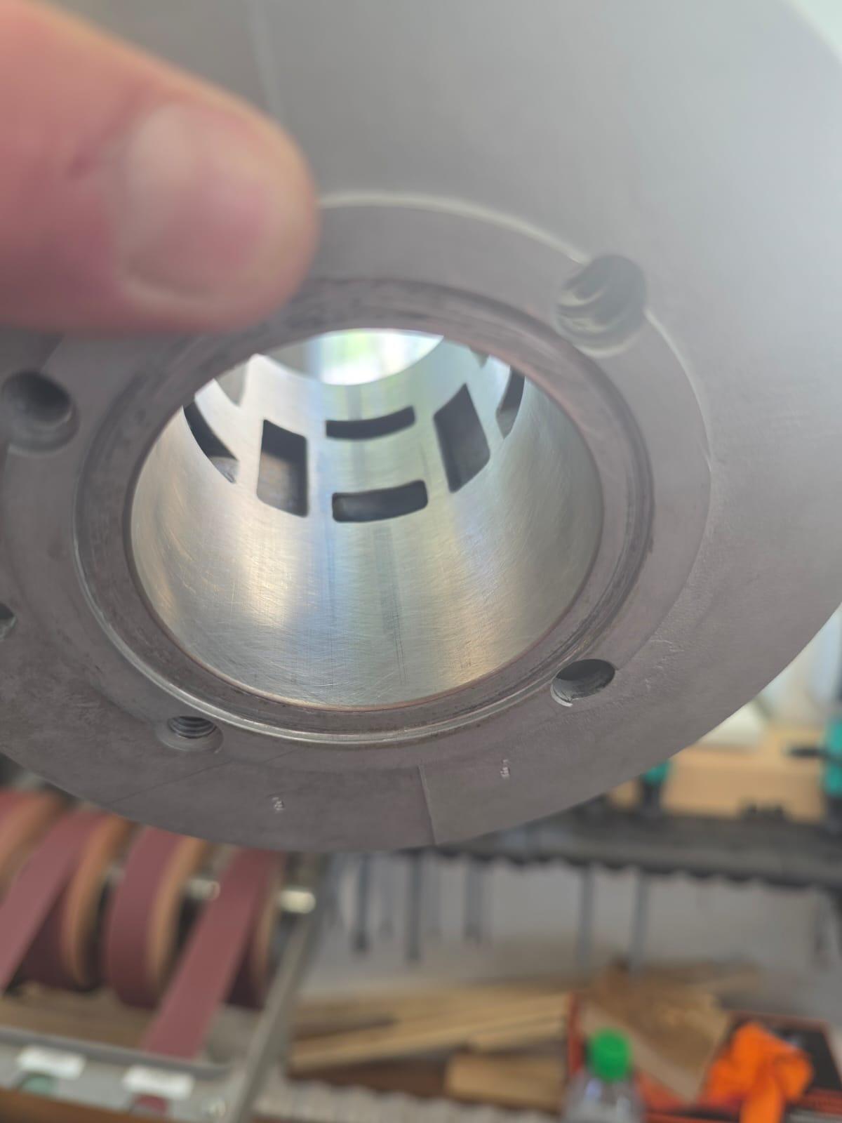

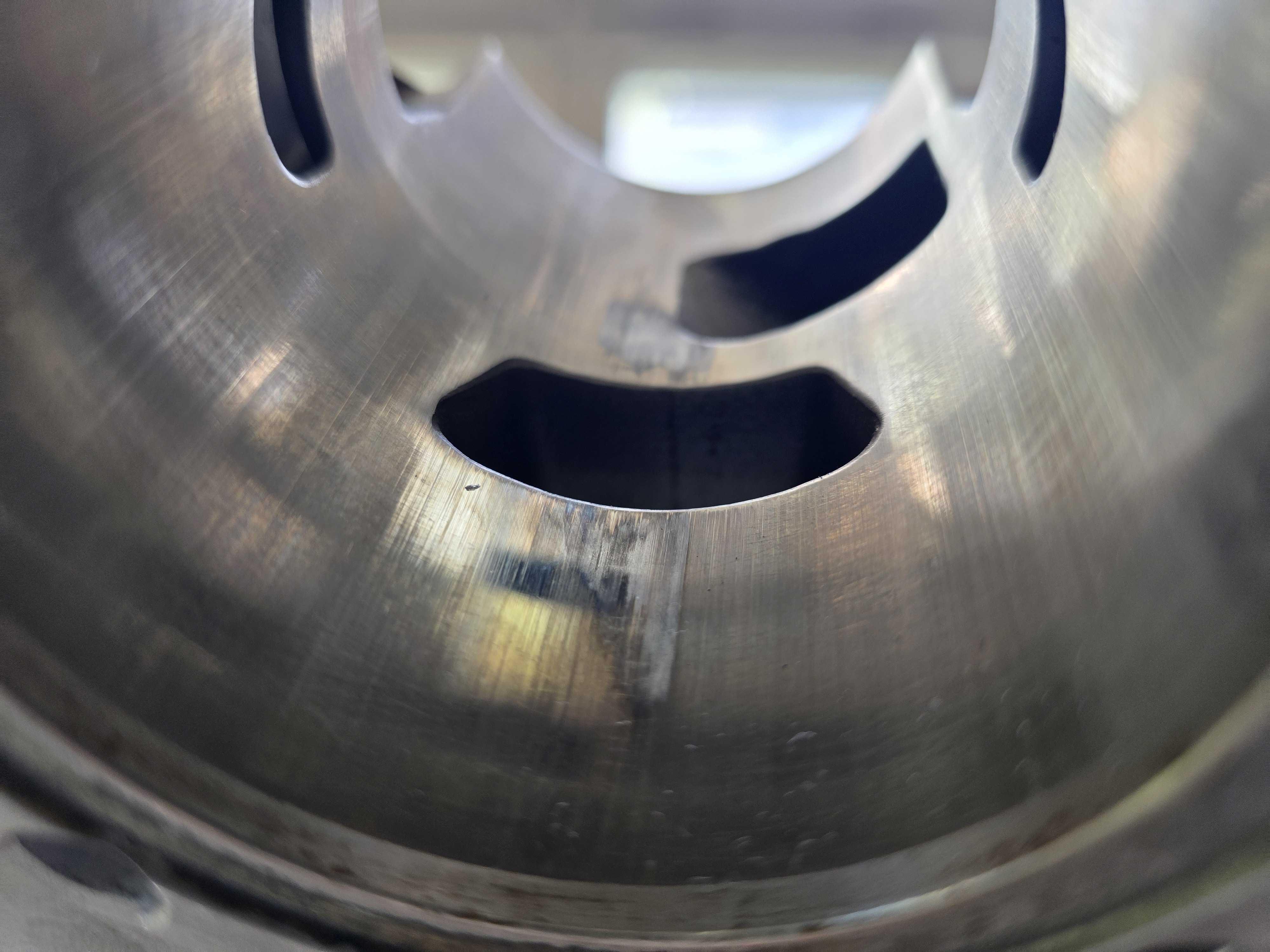

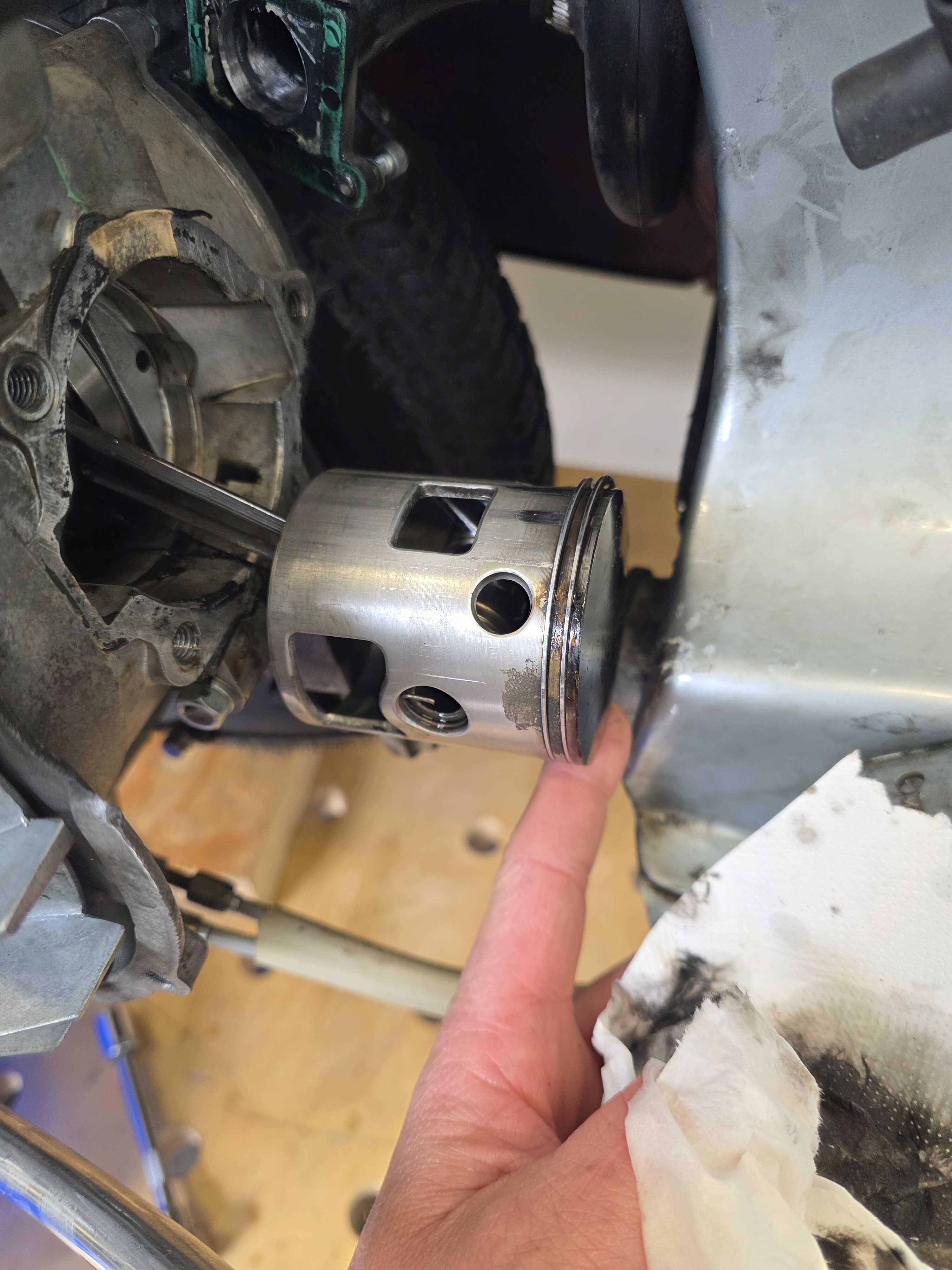

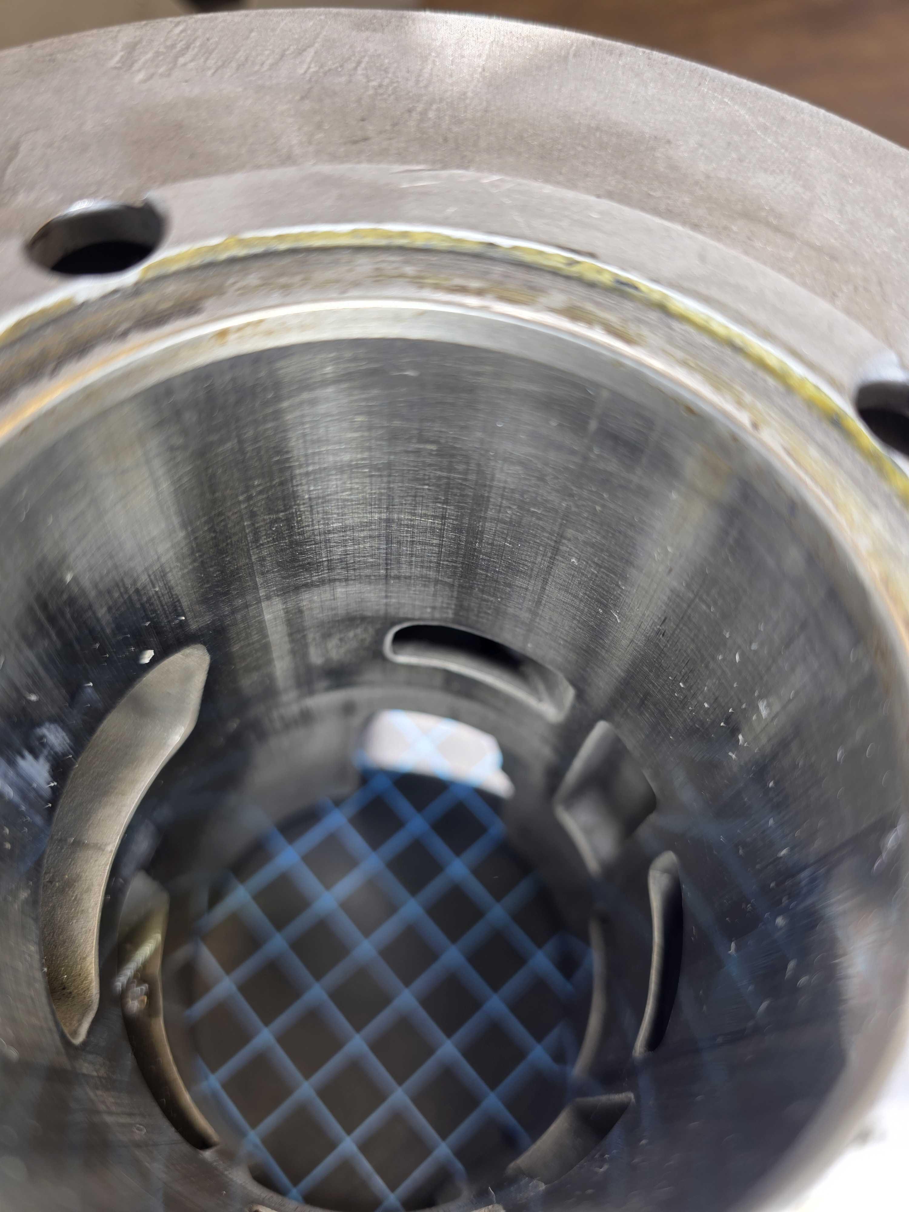

Skifreerider01 antwortete auf Skifreerider01's Thema in Vespa Rally, Sprint, VNA, VNB, VBB, V125, etc.Klar, paar unterschiedliche Meinungen sind ja nie schlecht Update -> ich starte den Versuch. Hab heute den Zylinder mal mit der Honbürste sauber gemacht. Kolben und Ringe kommen neu.... Ich werde berichten ob es erfolgreich war, wird

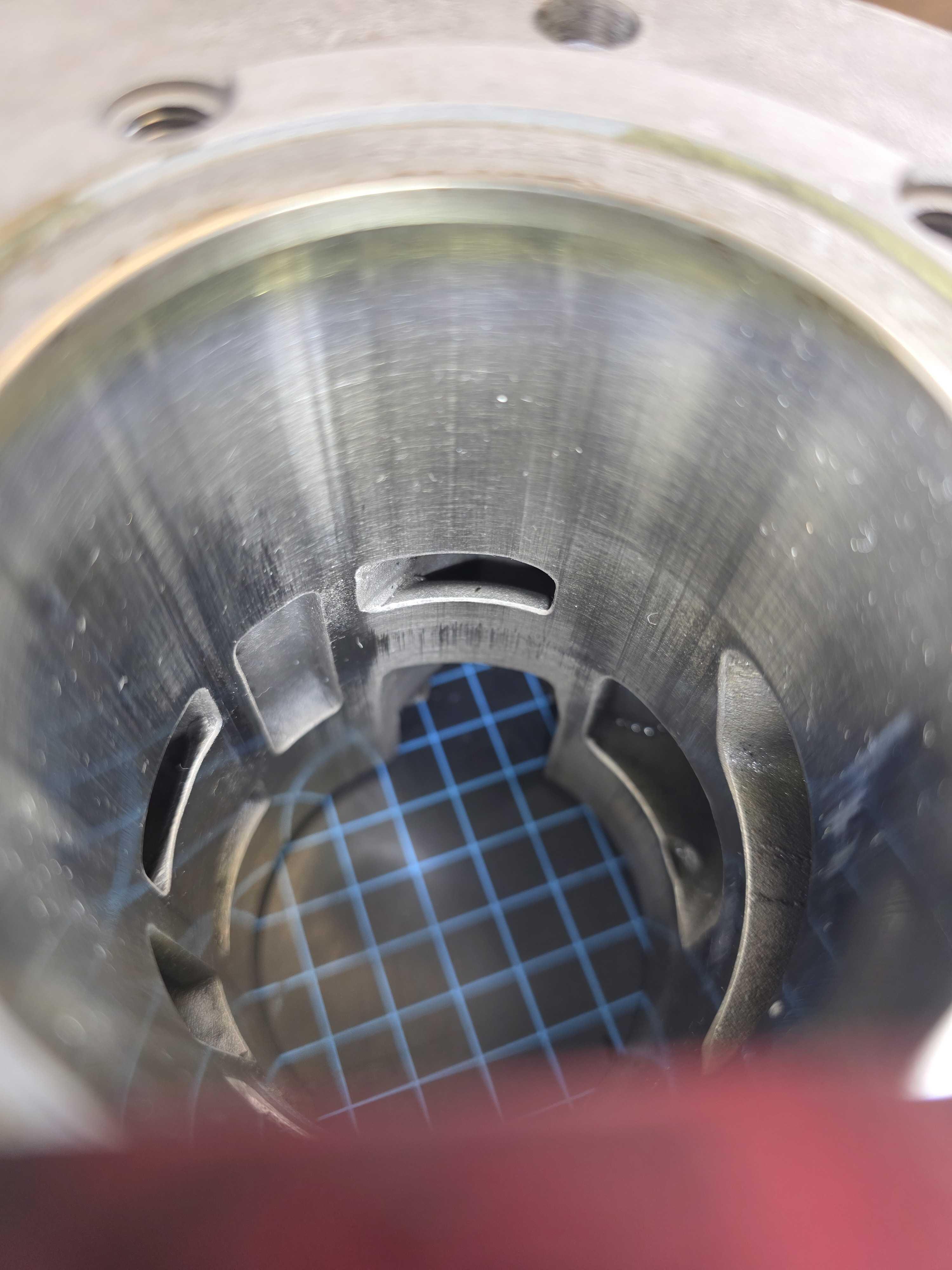

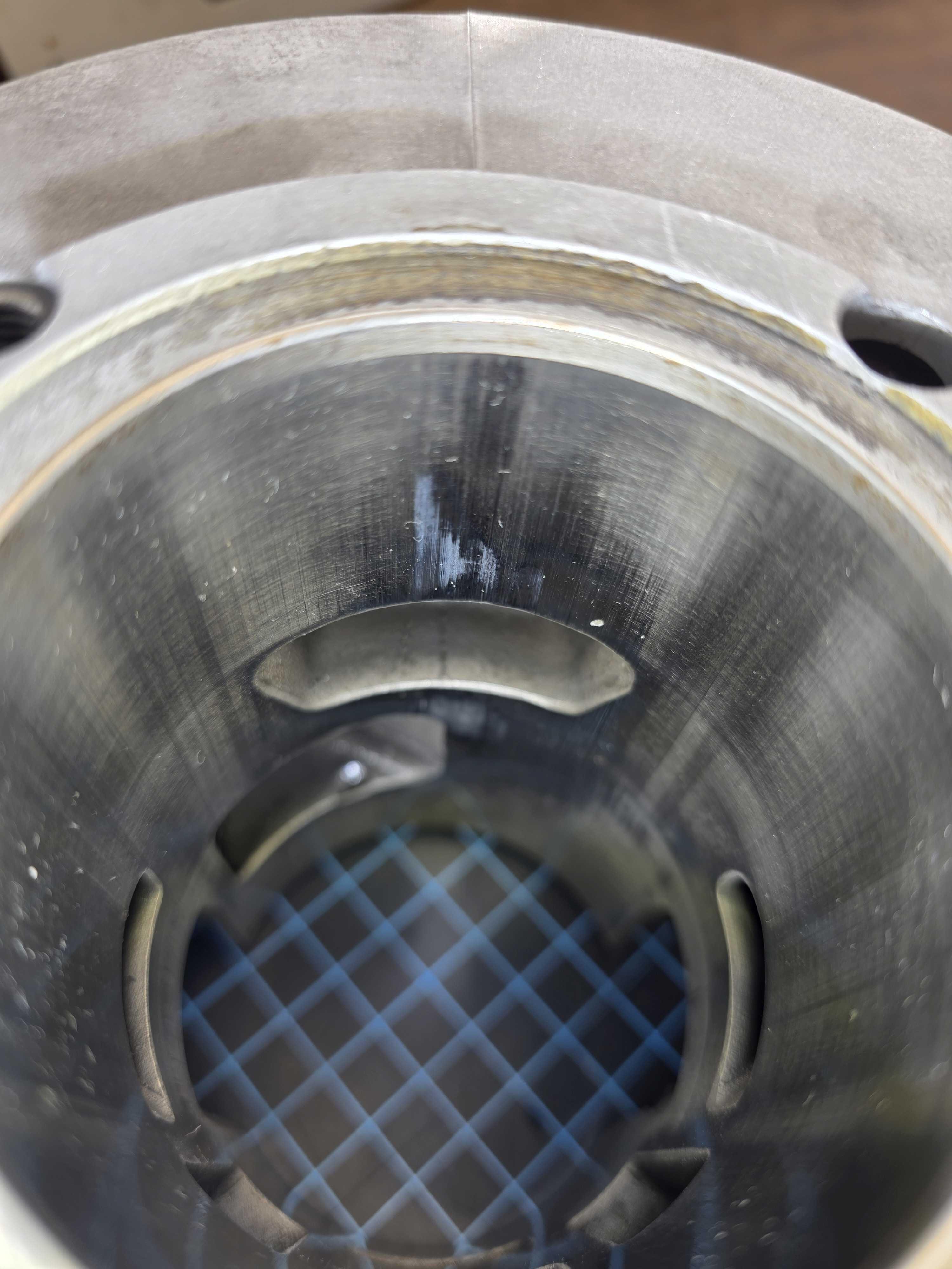

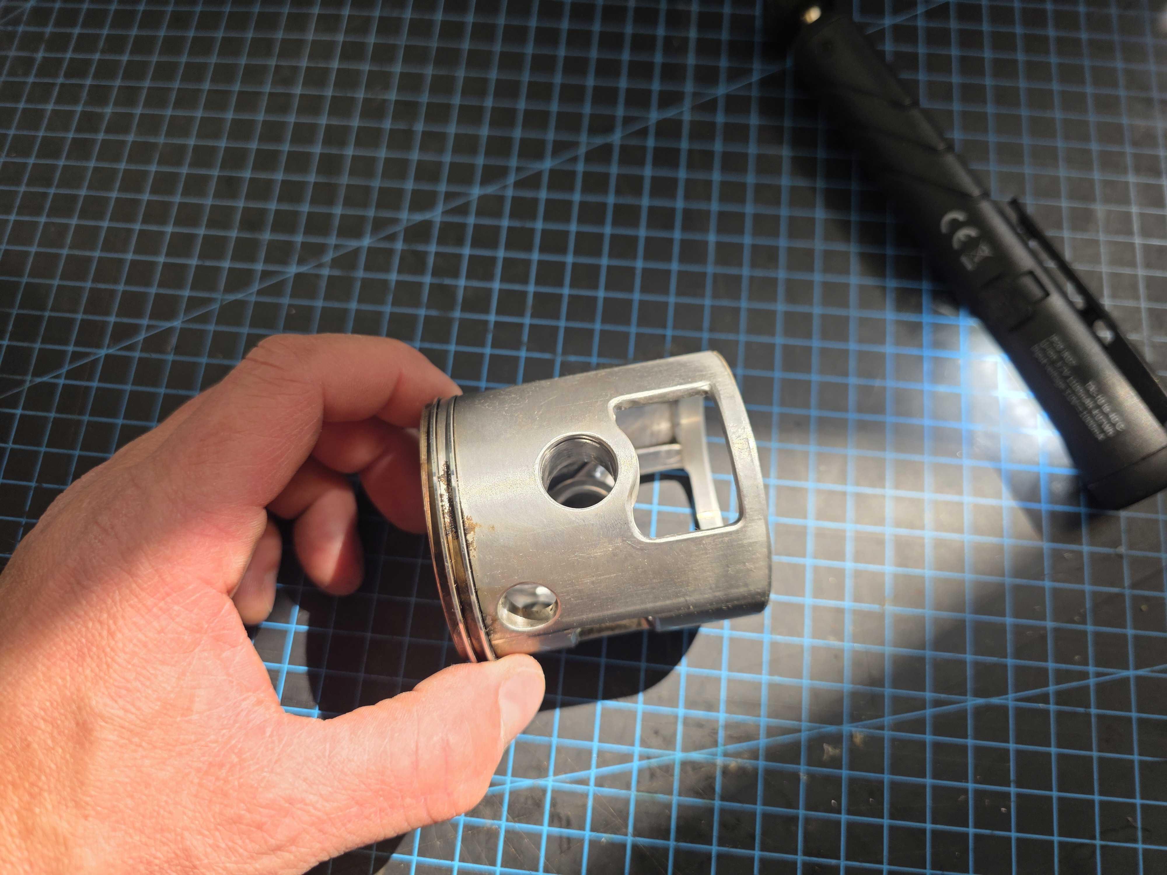

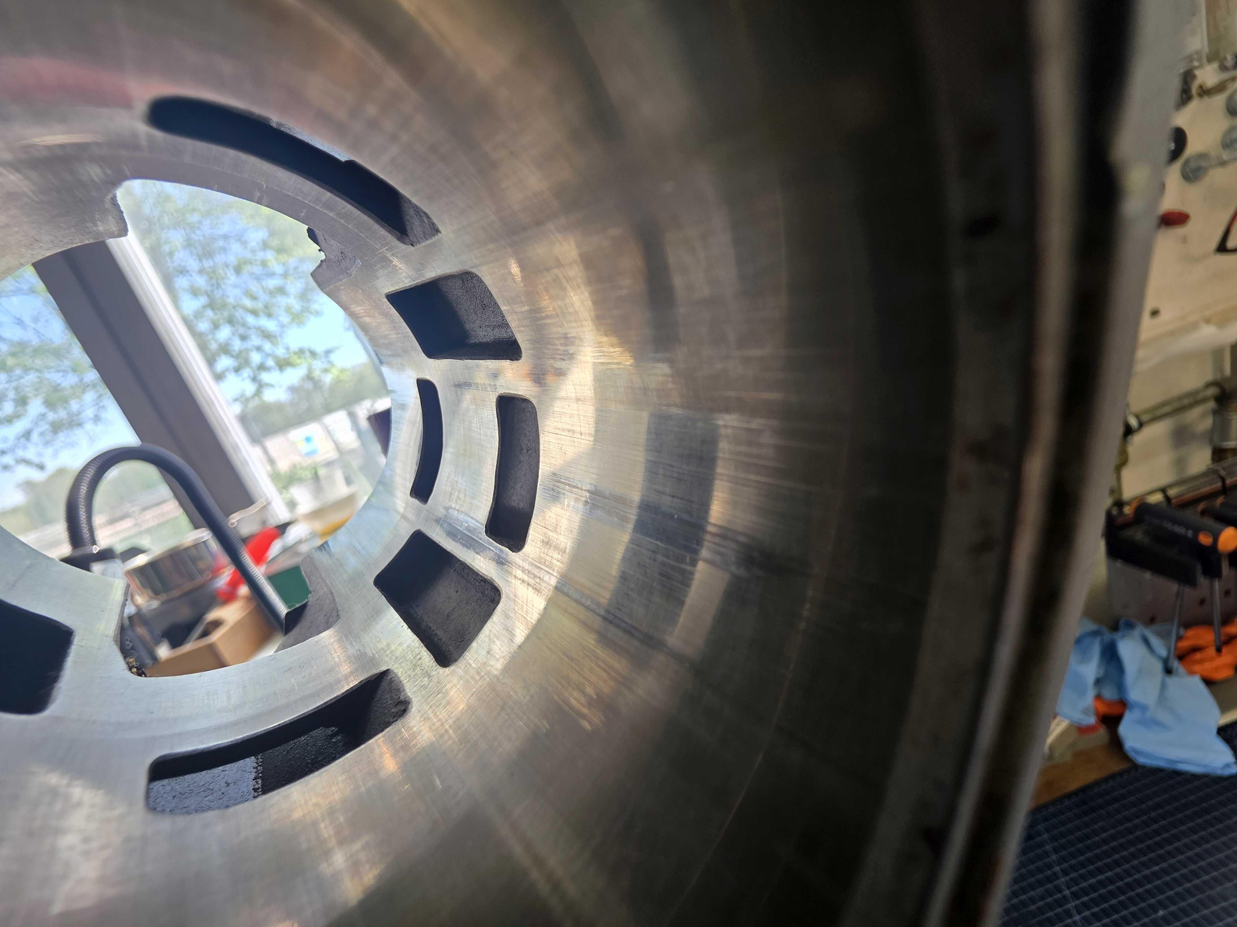

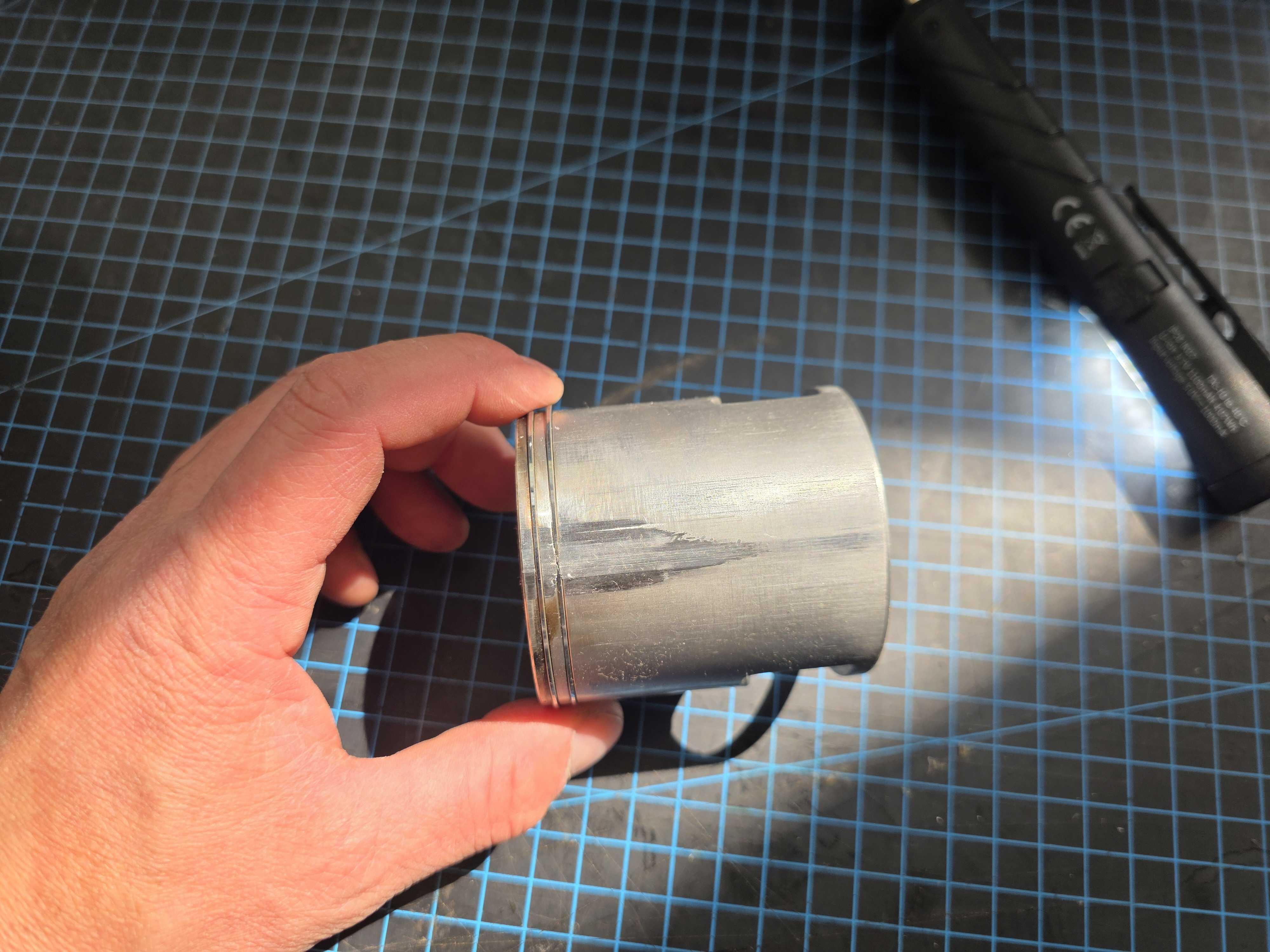

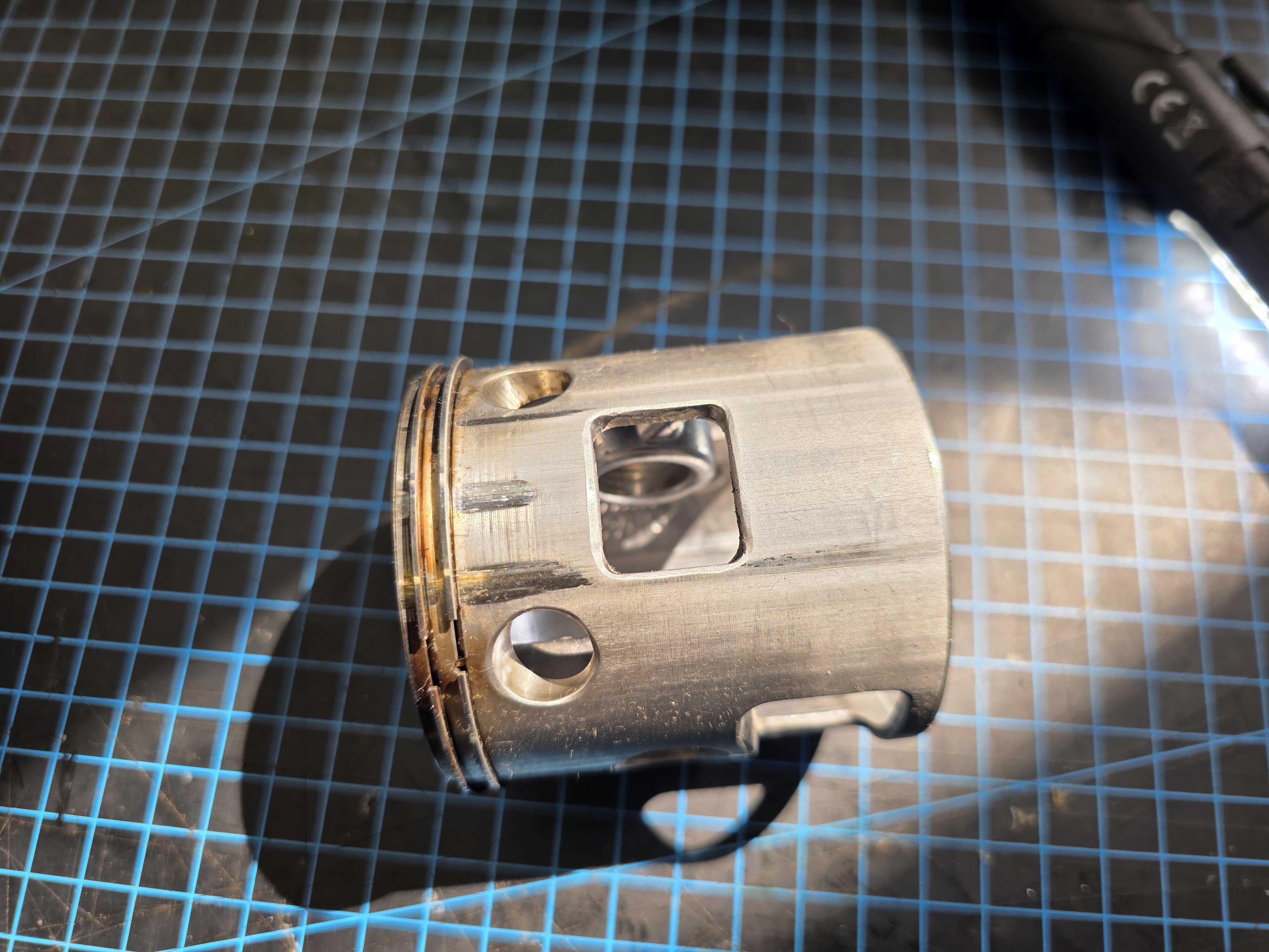

Servus Männer, hab die vb1t von einem Kumpel bei mir. Er hatte einen Klemmer und meinte auch das sie generell im 3. Gang keine Power hat wenn sie warm ist. Darauf hab ich jetzt mal den PHVB als Schuldig erklärt und den Pollini PC23 vom Stoffi bestellt. Das ist aber aktuell nicht der Brennpunkt. Könnt ihr euer Urteil geben, wie es um den Zylinder bzw. Kolben steht Ich hätte eine 60mm Novoflex Honbürste mit SiC 180er. Kann ich da mal durch den Zylinder düsen? Hier mal ein paar Fotos zur Einschätzung
