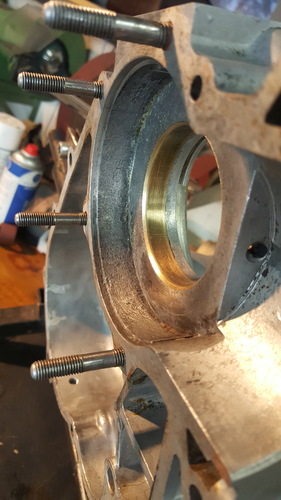

Skifreerider01 antwortete auf Skifreerider01's Thema in Vespa Rally, Sprint, VNA, VNB, VBB, V125, etc.Frage bezüglich des Kurbelwellengehäuses. Habe bezüglich Motor leider nur gut fundiertes Halbwissen Was sagt ihr bezüglich der Drehschieber Dichtflächen und generel der Oberfläche im Kurbelwellengehäuse? Bin da echt um Hilfe dankbar

Skifreerider01 antwortete auf Skifreerider01's Thema in Vespa Rally, Sprint, VNA, VNB, VBB, V125, etc.Ein paar bilder vom Motorblock. Der Aluguss ist sehr porig, und auch gut mitgenommen. Kupplungsseite Kurbelwellengehäuse LiMa Seite Kurbelwellengehäuse LiMa Seite Und von außen So jetzt sind die Morotspezialiesten unter euch gefragt .

Skifreerider01 antwortete auf Skifreerider01's Thema in Vespa Rally, Sprint, VNA, VNB, VBB, V125, etc.So vom Flo ist Heute ein schicker Aquilla Sattel gekommen An dieser Stelle ein herzlichstes Dank. Werde mir eine Stelle an der Kiste überlegen wo alle Beteiligten gedankt wird Zum vorherigen ist noch meine Frage bezüglich der Schicht Elaskon UBS hell. Sagt einfach mal frei was ihr denkt ...... sinnfrei oder sinnvoll ? Jetzt kommt langsam der Motor drann. In anderen Freds wird frei darüber gestritten ob es "verboten ist" unter eine O-Lack Kiste einen PX Motor zu knallen. Jedem das seine sag ich da. Bei mir kommt der orignal drauf und auch kein 3 Kanal wird eingearbeit. Aber etwas Bewegung soll dann doch rein kommen. Ziel ist einen 2 Kanal Orignal Block mit vernünftigen mitteln zu beflügen. Zylinder wird es Pinasco 177 . Ein GG liegt schon da, würde aber jetzt für einen super kurs einen Alu bekommen ...... naja ich überlege noch. heir mal erste Bilder. Drehschieber Dichtfläche schaut nicht toll aus Morgen kommen dann ein paar Detailbilder
