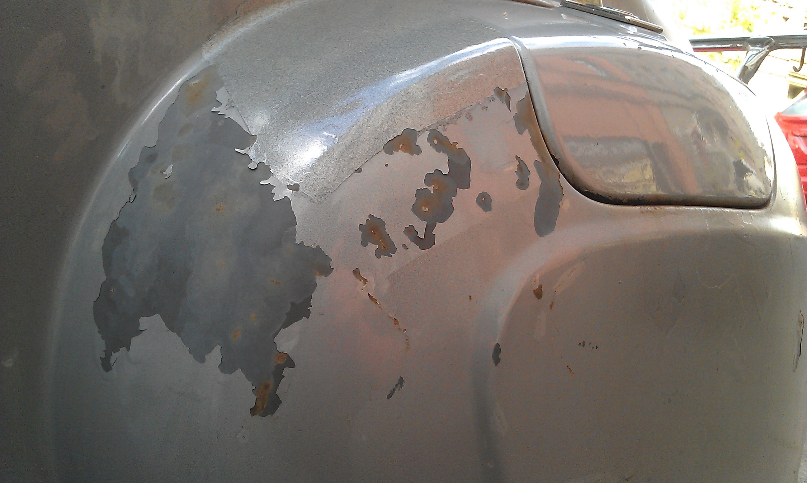

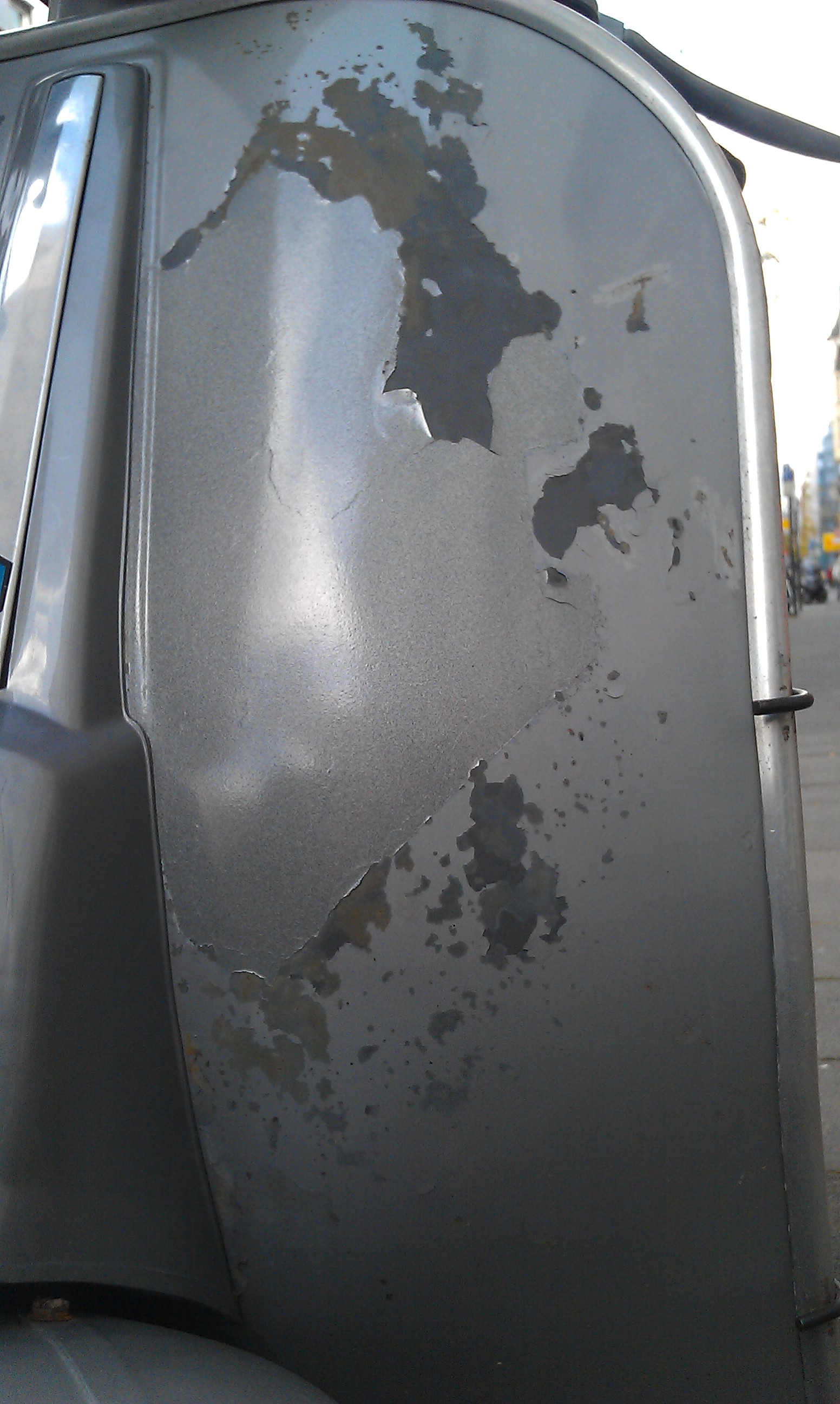

Hallo Zusammen!
Fahre meine silbergraue V50 (BJ 80) mit O-Lack jetzt seit knapp einem Jahr und bin etwas besorgt,
da der Lack mittlerweile an einigen Stellen (vorne am Blech, auf den Backen, ...) "abblättert"...
Der Vorbesitzer hat damals nen Lack "nachmischen" lassen und versucht 1-2 größere Stellen auszubessern,
hier lösen sich mittlerweile aber der neue sowie der O-Lack + an den Stellen, wo der Kleber war, löst
sich der O-Lack ebenfalls. Teilweise lässt sich der Lack einfach abreiben und man schaut auf die matt-
graue Grundierung. Sonst alles in allem gut erhalten und größtenteils Rostfrei. Hat jemand ähnliche
Probleme bzw. eine Idee wie ich weiter vorgehen könnte?
Vielen Dank für eure Mühen/Hilfen!!
bei diesem silber 108 ist das "normal". sieht man relativ häufig bei der spezial. bei ner sprint war übrigens auch dieses silber drauf und es blättert genauso ab....
Gruß Fabi
Hat jemand ähnliche Probleme?
Ja, ist leider recht häufig bei dem Silber.
Da gibts nur Owatrol drauf und ranzig rumfahren oder lacken :wacko:
Oder hat jemand noch ne Option?
Ja, zieh die Option jetzt noch die Karre als Olack zu verkaufen, bevor es zu spät ist!

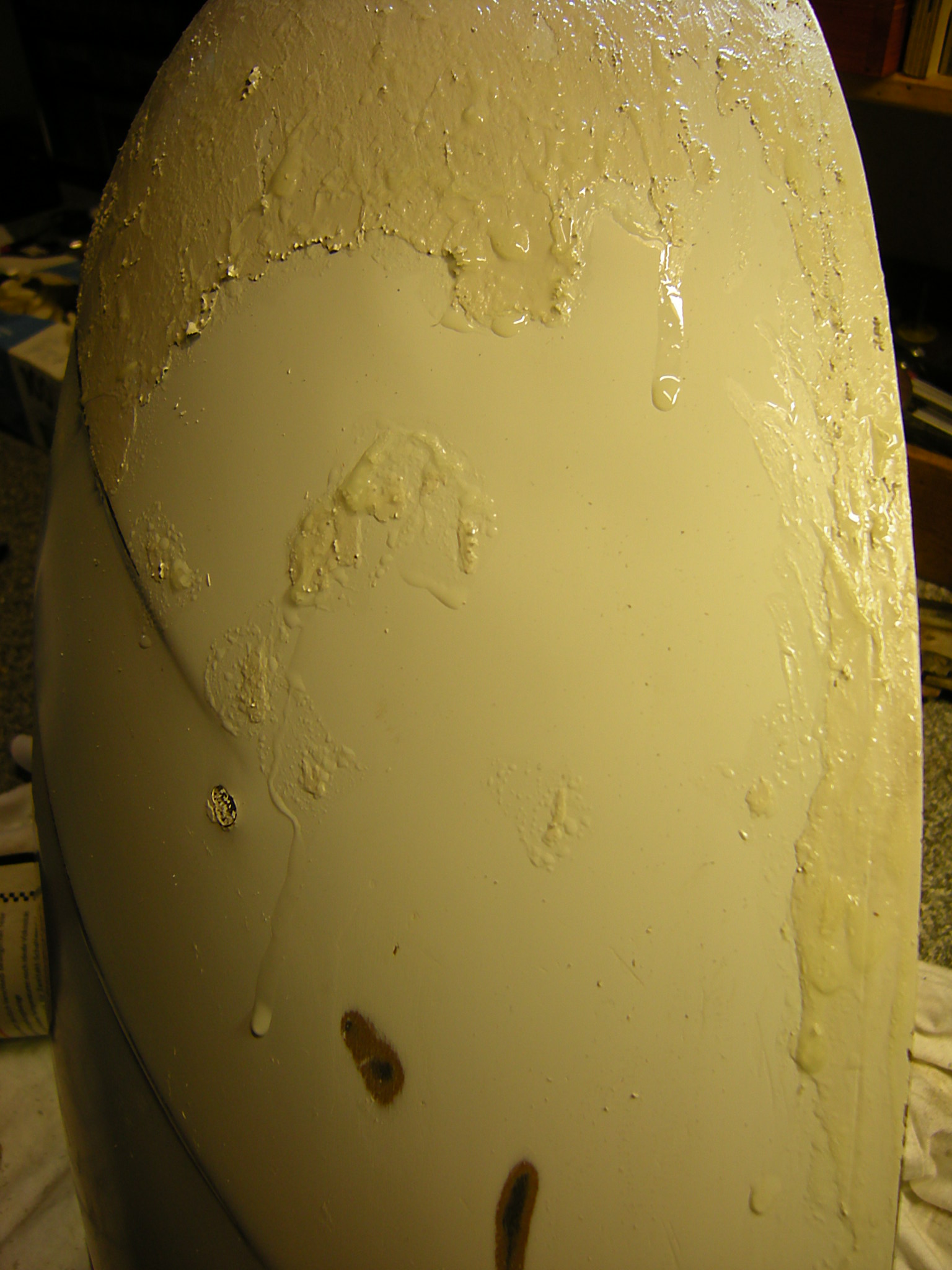

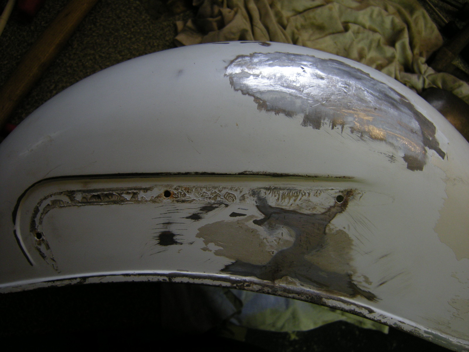

Hier die Freilegung der ersten GS4 Seitenhaube mit Abbeitzer.
Nach einer Einwirkzeit von ca.4 Stunden konnte ich die Farbe ganz gut abschieben.
Da auch großflächig gespachtelt wurde und damit viel O-Lack überdeckt war, habe ich diese Flächen mit einem Lappen
getränkt mit Aceton eingeweicht und so Schicht für Schicht abtragen können.
Zum vorschein sind dann leider auch druchgeschliffene Stellen gekommen :wacko:

Na stephan sieht doch gut aus die durgeschliffenen stellen gehören dazu
Sind halt Gebrauchsspuren. Leider etwas großflächig wurde das bei dem Kotflügel. So war es dann auch egal das ich beim
Richten Hammer und Eisen benutzte.
Auch die Seite hat gut was wech bekommen.
Fahre die Karre sehr gerne, da technisch einwandfrei und wenig gelaufen - also keine Option.
Im Anhang 2-3 Bilder vom aktuellen Zustand. Bei 2 Bildern sieht man auch gut die Stellen, wo
der Vorbesitzer den nachgemischten Lack drübergesprüht hat. Ist leider nicht ganz die gleiche
Farbe - hätte aber noch ne 2/3 Dose hier. Wie gehe ich jetzt zur Konservierung am Besten vor?
Also erstmal allgemein; wie und mit welchen Zusätzen waschen, welche Stellen mit Owatrol o.ä.
versiegeln bzw. gibt es andere Option (Wachs, Klarlack etc?) um Vergrößerung/Rostung zu verhindern?
Wie immer besten Dank für eure Hilfe & beste Grüße aus Köln,

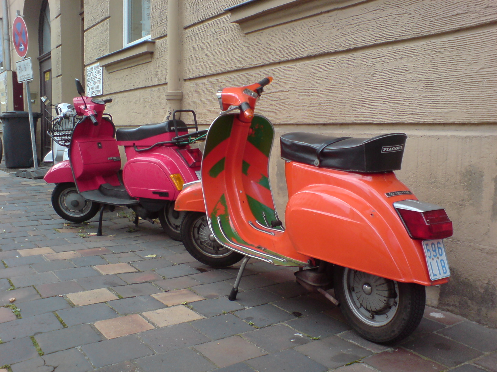

Servus O-Lackler,
ich bin jetzt sporadisch an meiner V50 am Werk, um
dem lieben Stück wieder seine Ursprünglichkeit zu
verleihen.
Wähne mich zwar bereits auf der Zielgeraden, habe aber
mit der Überjauche meine liebe Not.
Mein gedienter Bruder meinte wohl es handele sich um
einen Lack der Streitkräfte, da er sich gegen alle
Möglichkeiten der Entfernung extrem sträubt.
Bisher angewandte Methoden:
-Aceton
-Nitro
-Universalverdünnung
-Abbeizer
Die Methodik ist bis auf einige Stellen zwar hilfreich,
aber an den Falzen und an unterschiedlichen Stellen muss
man solange einweichen, dass sich auch der schöne O-Lack
verabschiedet.
Was könnte ich noch versuchen, um möglichst schonend, aber
gründlich das grüne Zeugs loszuwerden?
Das Bild zeigt den Zustand vor dem Ablösen.
Das meiste ist schon ab, bis auf einige Stellen.
Am Vorderrad ist jedenfalls schonmal schöne Aussicht gegenüber
dem traurigen Vorzustand:
Die Sommersprossen sind von der Nacht ohne Schutz nach dem Entrosten.
Wird nach dem Entfernen mit Owatrol konserviert.
Oder gibt es was Besseres? Oxyblock?
Danke für Hinweise

Deine verwendeten Mittel sind von oben-Stark nach Unten-Schwach.
Habs mal farbig gemacht. Wenn Aceton nicht hilft,
kann man sich Nitro + Universalverdünner sparen.
Abbeizer finde ich fast zu stark.
Grafitty-Entferner ist zwar ähnlich aufgebaut, ist aber O-Lackverträglicher/schonender.
Aber auch der kann, bei zu langer Einwirkzeit, diesen angreifen.
Hier wurde geschrieben, das Pelox (Rostbeseitiger) auch beim Ü-Lack-entfernen funktioniert hat.
Wenn aber garnix hilft.....schleifen mit Schmiergelpapier.
Bei meiner Nuova hab ich recht grob geschliffen. Da war aber der "O-Lack" schon stark
angeschliffen. Gab also nicht viel kaputt zu machen.
Bei deiner würde ich da vorsichtiger rangehen. Also mit feinerem Schl.Papier als bei mir.
Dauert zwar länger, hast ja aber nicht den ganzen Roller.
Würde da mit min.400/500er beginnen. Oder noch feiner.
Je feiner desto schonender.
Der Gattinator hats naß geschliffen. In Post 1 steht was er genommen hat an Körnung.
Ach ja, Owatrol ist leicht gelblich, Oxyblock rötlich/pink.

@METT:
Hach, das sieht ja schon fieß aus. Typisch silber.
Wenn dir der Style gefällt, würde ich nur konservieren.
Ansonsten kommst du um Beilackieren nicht drumrum. Obs dann
besser aussieht lass ich mal dahingestellt.
Ist wie immer Geschmackssache.
Dem einen gefällts, dem anderen halt nicht.
Mußt du wissen...
Bearbeitet von Kebra

Generell liegt das Problem wohl eher in der unterschiedlichen Aushärtung, bzw. Durchdringung
des O-Lackes durch die Überlackierung.
Der verwendete Lack ist an den verbliebenen Stellen wirklich zäh.
Manche Stellen haben sich mit Verdünnung, manche mit Aceton entfernen lassen.
Unberechenbar waren die Stellen, an denen der O-Lack mit abging.
Bei den Falzen, da ist der O-Lack scheint´s dünner war garnichts zu retten.
Hier sieht man nur noch grau.
Ich werde an die tief sitzenden Lackreste mit 1500er rangehen und versuchen die
größeren Flecken doch noch mit Abbeizer in den Griff zu kriegen.
Dabei ist interessant, dass sich nur manche Stellen des U-Lackes mit Abbeizer
anlösen lassen und die gewohnte "Abbeizoptik" zeigen.
Meist passiert garnichts.
Ich neutralisiere dann den Abbeizer und schabe mit meinen Daumennägeln des besseren
Gefühls wegen nach einer kurzen Wartezeit den Ü-Lack ab.
Die Nägel nutzen sich schnell ab und ich muss immer warten bis diese nachgewachsen sind.
Aber auch hier reisst es mir den O-Lack teilweise mit.
Damit muss ich wohl leben.
Zumindest für die Falzen am Beinschild werde ich mit einem ganz feinen Pinselchen
nachgekauften O-Lack auftragen. Da wird es nicht auffallen und die Optik ist weicher
als mit den grauen Strichen der Grundierung.
Uff. Mal sehen, wie das Endergebnis wird.
