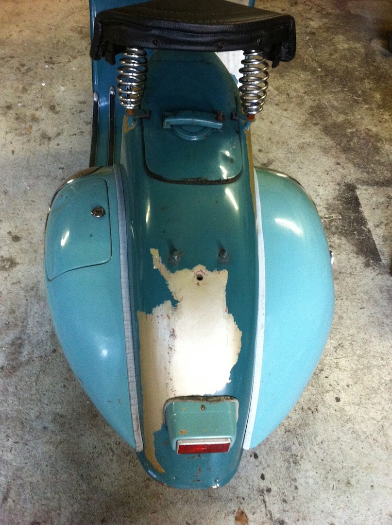

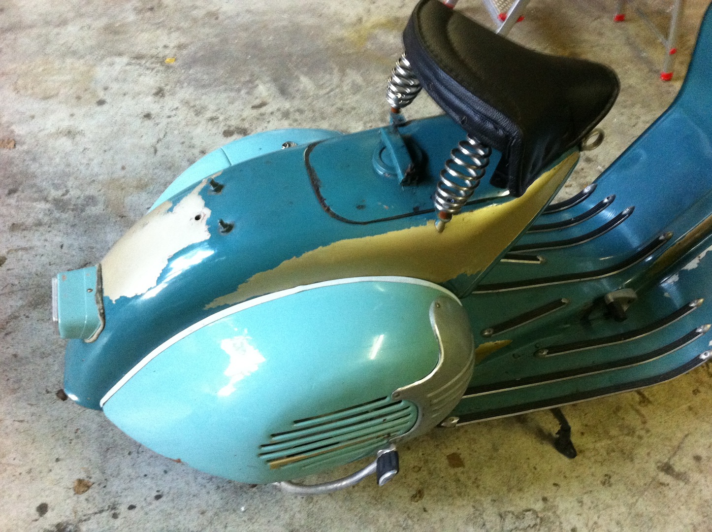

Hi Leute, Ich hab vor 1 Monat begonnen meinen oLack freizulegen, nachdem ich hier viel darüber gelesen hatte. Ich war kurz davor zum Sandmann zu gehen, weil ich irgendwie nie daran gedacht habe, das es möglich ist, den originalen Lack wieder freizulegen. Zum Glück hab ich mich DAfür entschieden, und das Ergebnis ist dank vieler Infos und Tipps, die hier schonmal besprochen wurden, echt gut geworden :wacko: Echt Hammer Forum. Hier mal ein paar Bilder:post-39274-080250400 1312293385_thumb.jp
post-39274-057362100 1312293495_thumb.jp
post-39274-085665400 1312293754_thumb.jp
Der Dunkelblaue Lack unter dem Lenker war davor drauf. Ging nur mit dem Abbeizer weg.

Ja leck mich am Arsch :wacko: Schönes Mopped sowas will ich auch mal haben.
mfg
mattes
geile Farbe, geiler Zustand. :wacko:
is'n bisschen gay mit den Weisswand Schluffen, aber ein paar Jahre weiter sind die auch schwarz.
:laugh:
Dem Zustand kann ich mich nur anschließen :laugh::wacko:
Sehr schön geworden. Gibts noch ein Bild vor der Freilegung,
so im ganzen?
Ich hoffe die Klappe gibts noch im O-Lack....die sollte drauf, finde ich.
Die Weißschlammreifen werden eher so ein dunkles Rauchergelb ;-)

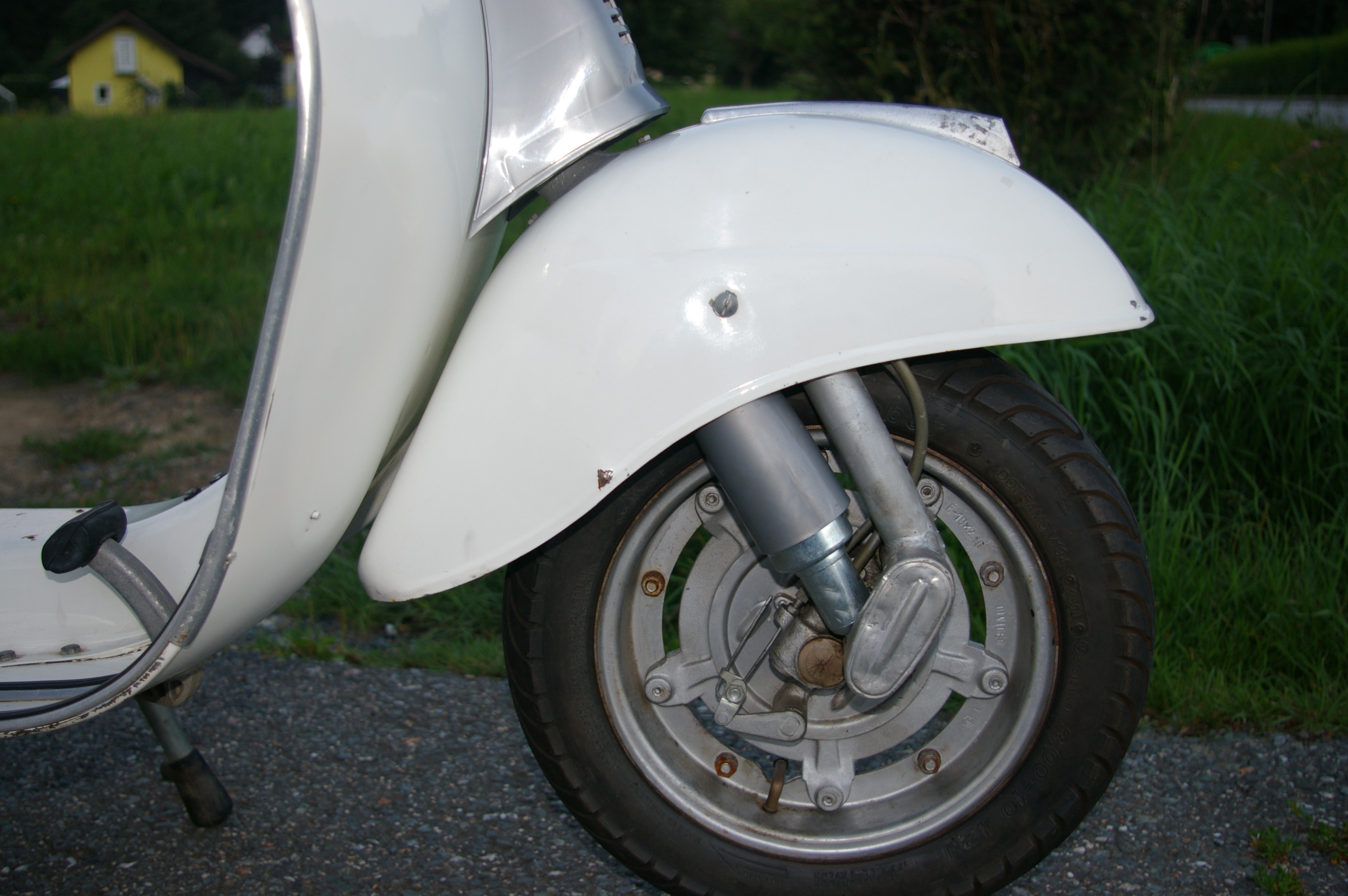

@ CheesiDer Aufkleber im Rahmen spricht für orginal weiss,
aber ich habe das noch nicht gesehen das die Fahrgestellnummer vom Werk aus
freigelassen wurde.
Bei den O-lack smallframes die ich gesehen habe war die Nummer überlackiert.
lasse mich aber gern belehren
Bernd
Bearbeitet von Bernd K
@ cheesi
find die Fahrgestellnummer etws komisch...
Hä warum? Weils so komisch abgeklebt wurde?
Genau eher deshalb original. Jeder machts bei
sich schön und gibt sich Mühe beim abkleben.
Der Italiener, der das hundertmal am Tag macht sicher nicht.
Des gkört so :wacko:

nee ist original mit der abgeklebten Nummer, ich dachte sowas findet man eher
bei überjauchten Kisten nicht.
obwohl wenn die Nieten vorn unten von den Fussleisten auch weiss sind, dann
ist es übergejaucht, auch ganz unten mal nach den Nieten sehen hilft.

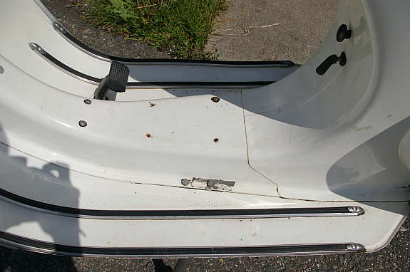

Könnte auch ne ältere Restauration gewesen sein.
Oder eben großflächig beilackiert.
Bei den Lackabplatzern ist überall dunkel an den Kanten.
Rost oder rotbraune Rostschutzgrundierung?
Welche Grundierung sollte orig. bei deinem Bj. drunter sein?

Die ähnelt von der Farbe ziemlich meiner v5B3T Bj.81 (hab allerdings 4 Fachblinker). Grundierung ist bei mir auch grau, das mit der abgeklebten Nummer kann ich bestätigen, ist bei meiner auch so.
so für mich nach genauen hinsehen jetzt auch eindeutig wurde hinten beilackiert.
vorne schauts noch sehr original aus.
konnte mir die fotos vorher nich genauer ansehen da ich in der arbeit war.
Bearbeitet von cheesi77
zu denken gibt mir die mit blechtreibern befestigte gummimatte im durchstieg (ausser dem falschrum montierten hinterrad sowie dem extrem schiefen motor)
warum ausser zum lackieren montiert man die originalen leisten ab?
die anderen am trittbrett sind ja auch noch frisch und munter und nicht abgerockt also werden die im durchstieg auch noch nicht das zeitlichge gesegnet haben...
nen heckschuss hatss auch mal gehabt und der tank sieht mir auch überlackiert aus.

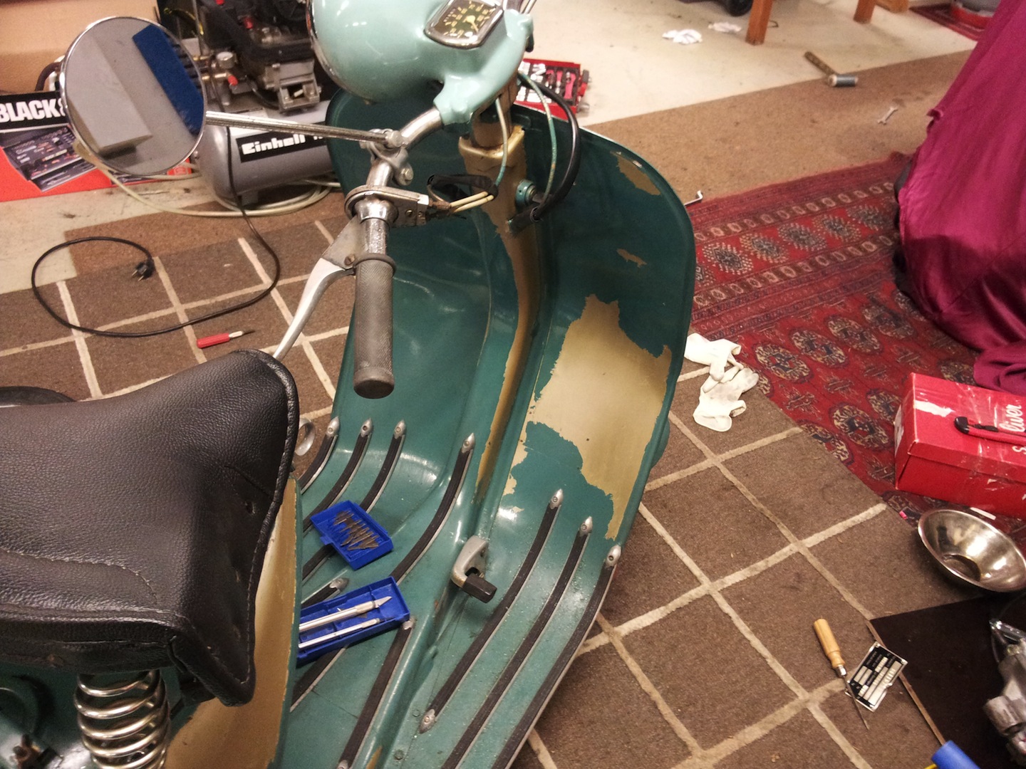

ich habe da mal eine Frage an die O-Lack-Profis....
Königin, wurde in den 60 Jahren minimal angeschliffen und dann lackiert. Unter dem Decklack schlummert der O-Lack. An jeder Stelle die ich freigelegt habe, siehe Fotos....
Aceton ohne Wirkung, andere Lösungsmittel ebenfalls ohne Wirkung. Nun sitze ich da mit meinem Messerchen und kratze quasi den Decklack ab um den O-Lack freizulegen
Für 1 cm benötige ich gefühlte 1 Stunde. Habt Ihr evtl. eine andere Idee??? Bevor ich den Roller in die Tonne trete, soll er sein schön, Spass!
Der O-Lack drunter ist wirklich sehr schön, also bitte keine Antworten, die die Worte Strahlen oder so ähnlich enthalten.
Was meint Ihr?
Danke und Grüße
Peter
Was meint Ihr?
Einfach weitermachen.... :wacko:
Ich hab bei der Nuova einen kleinen Schraubendreher verwendet.
Hab ca. ein halbes Jahr gebraucht.
Allerdings war bei mir noch dick Füller und Spachtel den ich nach dem runterknibben
auch noch runterschleifen durfte.
Wird bei dir lange nicht so lang dauern wie bei mir.
Also, wenn es "gut" geht ohne große Beschädigungen.....weitermachen und hier uns Freaks mit Fotos füttern.
Die wird richtig schön, es lohnt sich, hab Geduld!

auch schon mit ksd ubs (graffiti ex) probiert?
bei mir hat die variante für 1k Lack wenigstens etwas die obere Schicht angeweicht. Es gibt natürlich auch noch eine zweite Variante für 2k Lacke. Zum Verstärken der Wirkung kann auch Folie oder ähnliches drübergepackt werden
@Günther Oettinger hast du einen mit Aceton getränkten Lappen mal über längere Zeit auf den Lack gelegt? Bei meiner Motovespa tat sich auch erst gar nichts, nach einer Nacht mit Aceton getränkten Lappen wurde der Lack krüsselig und lies sich gut entfernen.
Der O-Lack sieht doch richtig gut aus, auf jedenfall weitermachen.
