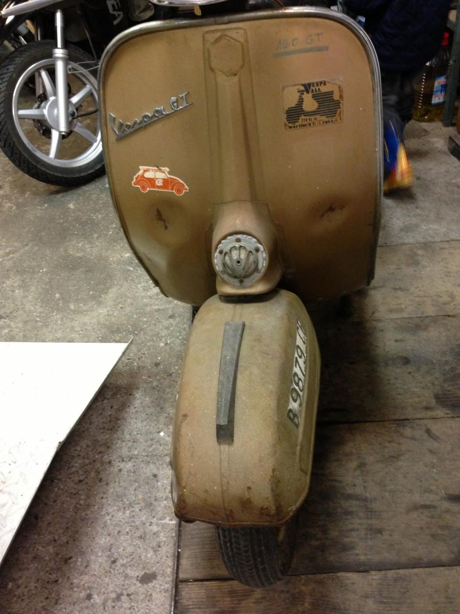

Nach den vielen scheiterten olack- Versuche fange ich wieder an ein O-Lack vespa zu retten:
Motovespa 160 GT:
ein wunderschönes Modell :thumbsup:
Wünsche Viel Erfolg und immer schön hier berichten!!

Ich habe noch Sorgen wegen eine Durchrostung im Tunnelbereich.
Dort müssen schweissarbeiten gemacht werden, so ist die 100 % Originallack nicht möglich.
Bilder folgen ....
