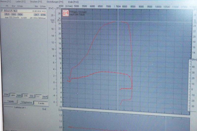

So meine Herren!
Nun magerer bedüst, das Rauchen nach wie vor. Die Simmeringe werden nächstes WE gaytauscht.
Ich hatte gestern wieder die Möglichkeit, meine Lami auf die Rolle zu schieben.
Alles hat gut geklappt, bis auf die Kurve und die Leistung! :thumbsdown:
Ich habe dann PO fahren lassen und er meinte, das Ding sollte nach den Fahreigenschaften bei 30 angesiedelt sein, auf jedenfall nie und nimma, 25.
Beim fahren drückt das Ding schon richtig, alle Gänge ohne Probleme, ohne Loch usw., sprich das setup sollte eigentlich sehr gut passen.
Aber wir, also PO und ich können uns nicht erklären, wieso diese Kurve sich so negativ niederschlägt.
Das einzigste, was beim fahren und auch am Prüfstand ident ist, dass die Karre ein sehr geringes Band hat. Sprich die Kiste geht nicht lange ab.
