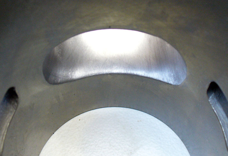

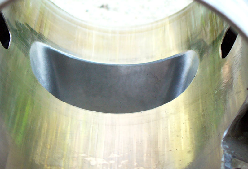

Steuerzeiten: 127,x X 186,x, so irgendwas, den Zettel hat der Martin mitgenommen, Auslasbreite 67%.
Der Auslass konnte von der Form nicht mehr ganz gerettet werden, aber des geht jetzt schon.

wer hatte den zylinder gayportet (vor dem powolottisieren) ?
ich!!! habe mit gradscheibe und schieber gemessen.

Auslass: hier der Vergleich
post-21924-070936500 1278319428_thumb.jp
post-21924-020325500 1278319496_thumb.jp
