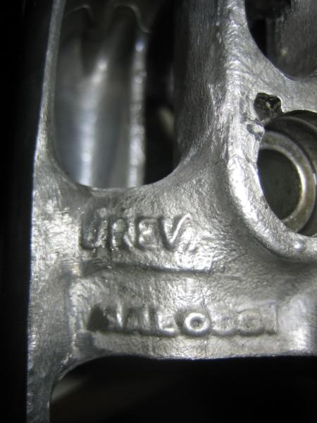

d.h. du lässt den kolben beim nächsten völlig unbearbeitet? der unbearbeitete kolben auf dem letzten foto hat doch trotzdem einen riss, da stimmt doch was anderes nicht. stehe auch gerade vor der entscheidung, neuer malle liegt auf dem tisch und ich frage mich was ich von den bekannten methoden machen soll und was nicht für langhub-tourer.
wann gibts den GS-Kolben fürn 210er?
olli?
NEIN! foto oben ist mir schon klar, aber die erfahrungswerte gehen in die richtung, dass er besser hält wenn mans unten dran lässt. ausserdem ist melkfetts kolben an den oberen löchern weiter nach unten gefräst, als nur bis zum "schraffiert" gegossen!
daher sieht meiner nun so aus:
Bearbeitet von Motorhead
symmetriefehler IST am foto schon ausgeglichen, steg im boostporthemd bleibt aber diesmal!

hab ich so noch nicht gesehen bei kolben, wo der schraffierte malossi-schriftzug noch zu lesen ist, sondern nur bei denen, die so:
quelle: worb5
bearbeitet worden sind-
war der kolben entsprechend gekürzt ? kann man zumindest beim linken nicht genau erkennen.
ich sehe übrigens grade, dass die alten kolben wie auf dem bild von dr. wrobel zu sehen gar keinen malossischriftzug hatten. früher sind mir die dinger nie gerissen, obwohl ich sie ähnlich wie bei der abbildung bearbeitet habe, da lagen allerdings auch nur um die 20 ps an, wobei diese risse heutzutage nicht nur bei ganz hoch gezüchteten motoren auftauchen, sondern auch bei human getunten motoren
