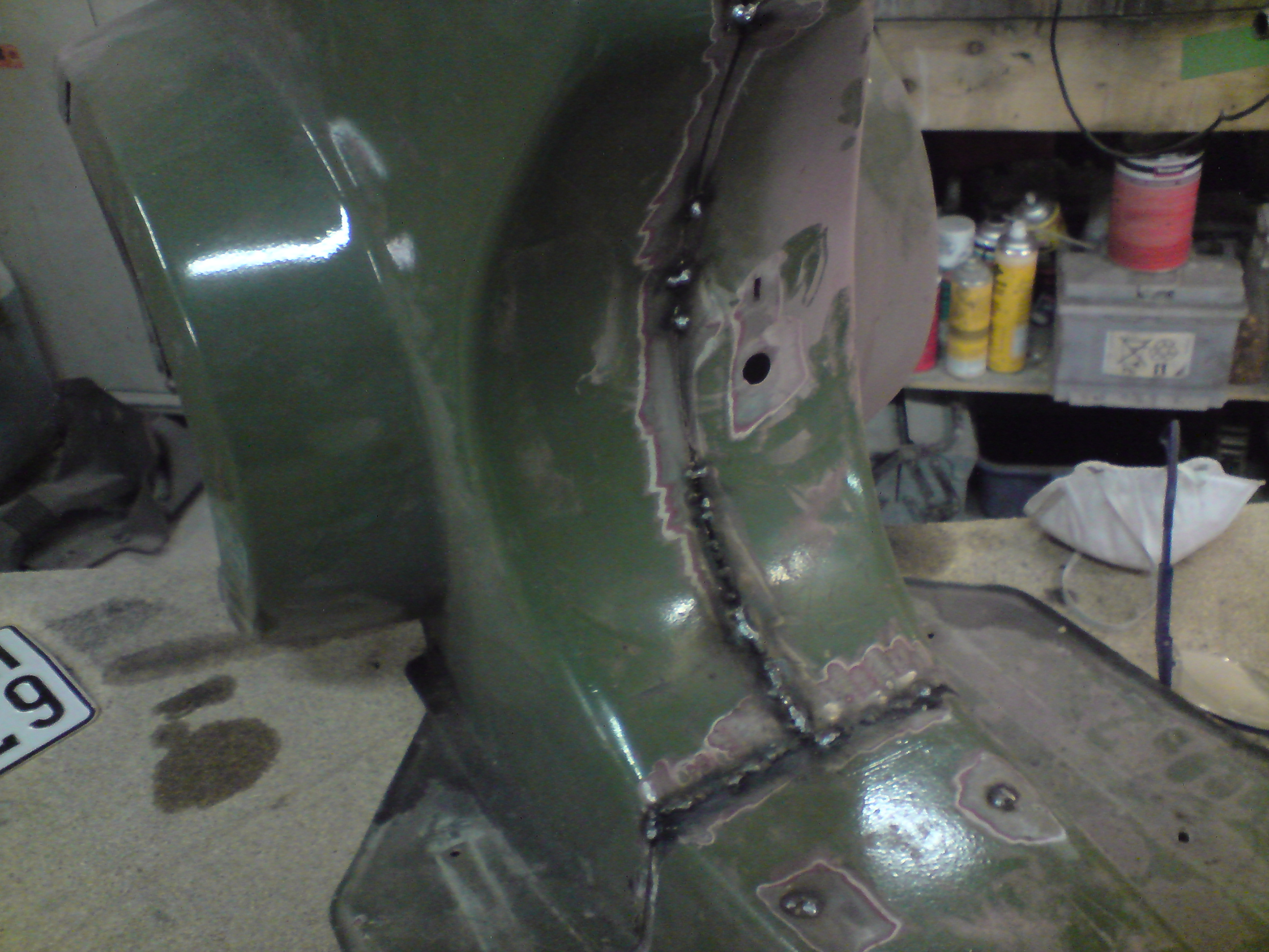

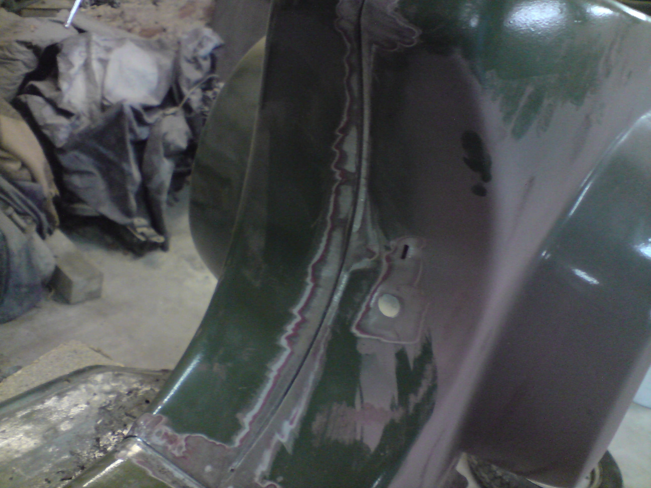

aler anfang ist schwer also erst mal flex und schweizgerät in der Hand nehmen und alle löcher und falstnähte entfernen ;-)

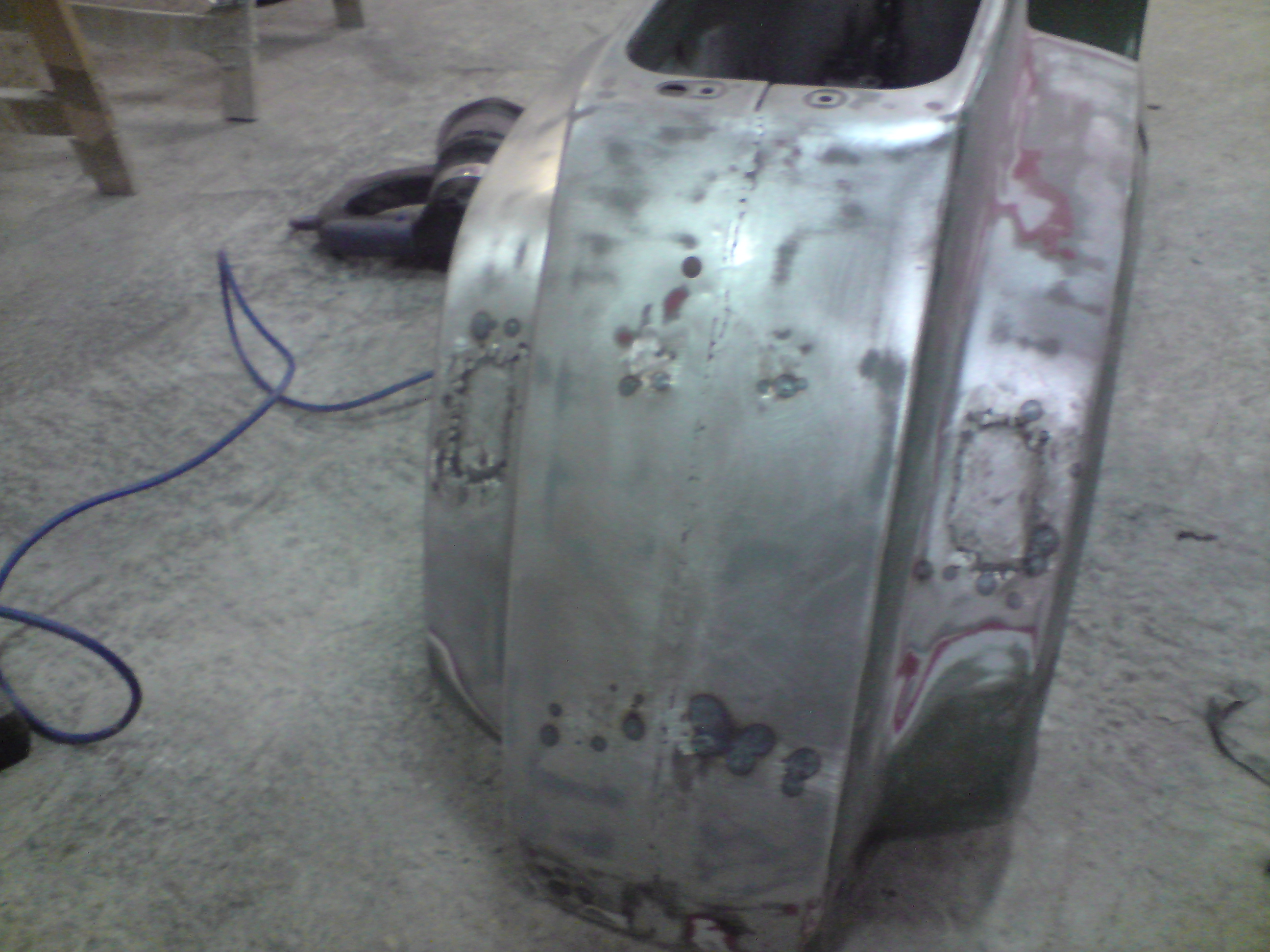

ja da ich keine lust hatte die ganze farbe abzuschleifen hatte ich mich für das glasperlen strahlen endschieden um auch noch eventuel rost zu finden
was sich nacher aber für keine gute idee feststellte als ich die teile wieder bekam.
Das grosse grauen die idioten hatten mit viel zuviel druck gearbeitet und auch noch groben quartzsand benutz alles war krum und verbogen :-D
Naja nützt nix da muss mann durch wenn mans billig und ohne rechnung haben will und dann noch über nen dritten machen lässt
dafür gibt es ja nen hammer, glasfasser und feinspachtel ;-)

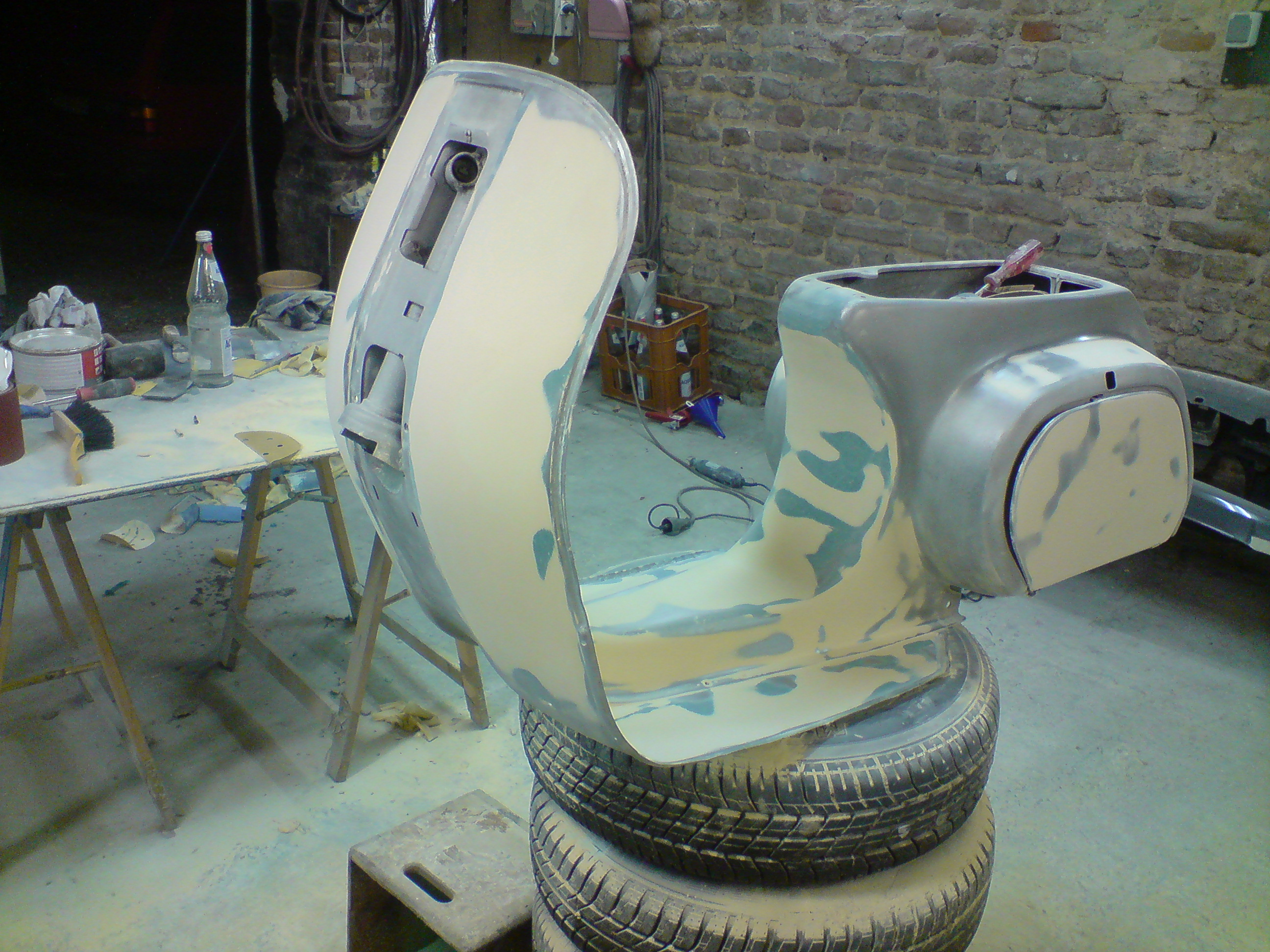

:-D nach eineinhalb Wochen ununterbrochenen spachteln war es dan soweit die grundierung wartete schon aber vorher

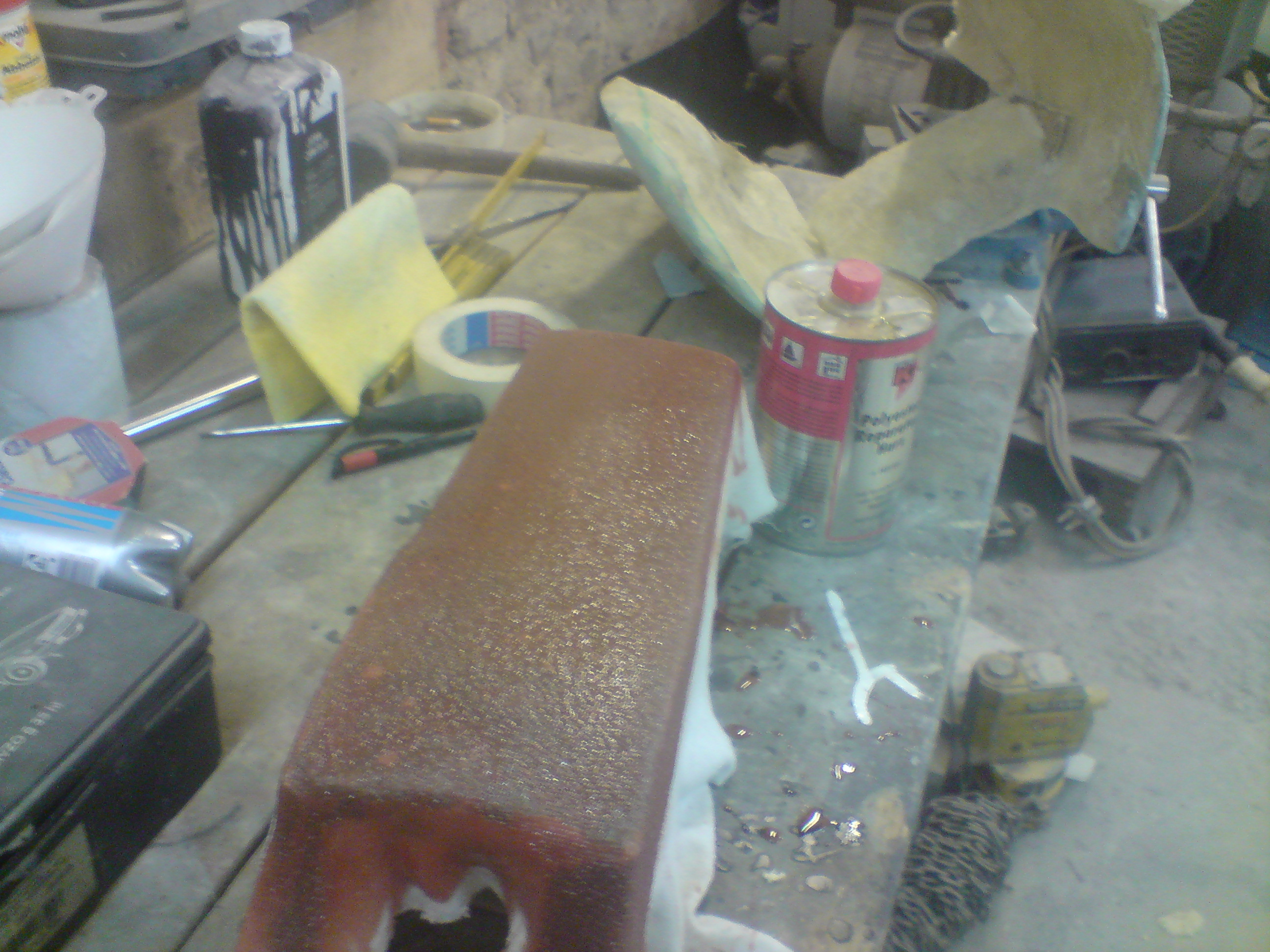

motor zerlegen und optisch natürlich aufberiten und neu lagern und abdichten :-D
das ist die grundierung
Trocknen lassen dann nass schleifen und lacken!!!!!!!

Da hast du echt Pech gehabt mit dem Sandstrahlen. Die Karossen, wenn
sie gestrahlt werden nur Glasperlstrahlen. Das normale Strahlen mit Quarz-
sand nimmt viel zu viel Material ab und das ist bei einem selbst tragendem
Rahmen auch nicht das gelbe vom Ei. Aber das hast du ja mit einer menge
Arbeit wieder hin bekommen. Sieht soweit auch ganz gut aus, aber entfern
bitte diese für Plastikroller typische Nummernschildhalterung. Was willst du
denn da für eine Sitzbank drauf bauen?

aler anfang ist schwer also erst mal flex und schweizgerät in der Hand nehmen und alle löcher und falstnähte entfernen :-D
wie bitte, du hast die rahmenfalze weggeflext? aber das hält doch erst den rahmen zusammen... naja, wirste beim fahren schon noch merken, vielleicht ist das ding jetzt weich.
um das missverständniss aus dem weg zurämen die falzt ist nicht weg geflext habe die falst mit einer schweissnaht ausgefüllt und dan einigermassen eben geschlifen da ist nix weich oder schrott :-D
