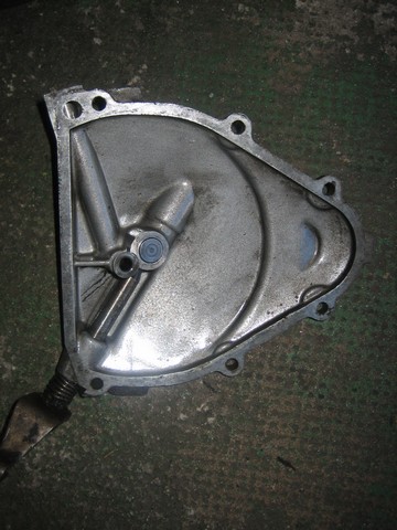

So, Parmakit auf Membran läuft wieder.
Allerdings rutscht wie vermutet, die Kupplung. :thumbsdown:
Zug ist nicht zu stark gespannt, kann eigentlich fast nur noch am Deckel liegen (glaube ich, kann auch Mist sein).
Konen wurden eingeschliffen mit Ventileinschleifpaste und die Kupplung mit 50nm angezogen. (ohne Keil)
Ist ein PKXL2 Deckel mit dieser Andruckplatte http://www.sip-scootershop.com/DE/Products/50051000/Andruckplatte+Kupplung.aspx , hab noch 2 Deckel, 1x mit kurzem Hebel, 1x mit langem Gebel.

Mach mal'n BIld von dem Deckel, oder komm' damit hier vorbei. Du hast da garantiert was verbockt, du Largeframewurst du.
Hab wieder den "normalen" Deckel mit kurzem Arm verbaut. Kupplung rutscht nicht mehr.
Hier die Bilder vom PKXL2 Deckel, Markierungen fluchten.
Ok, ich halt die Klappe. Wenn's jetzt nicht mehr rutscht ist ja auch alles gut.
