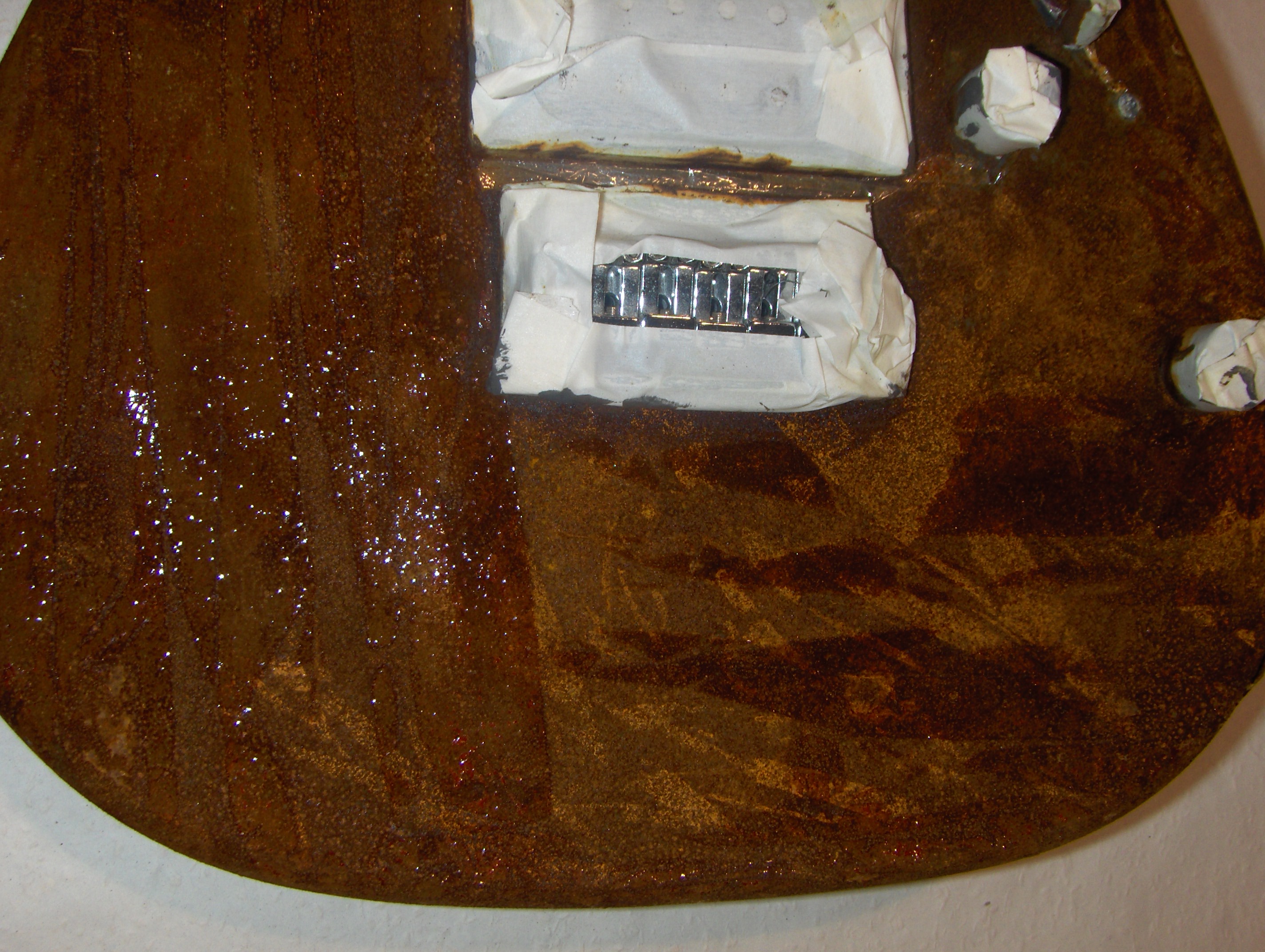

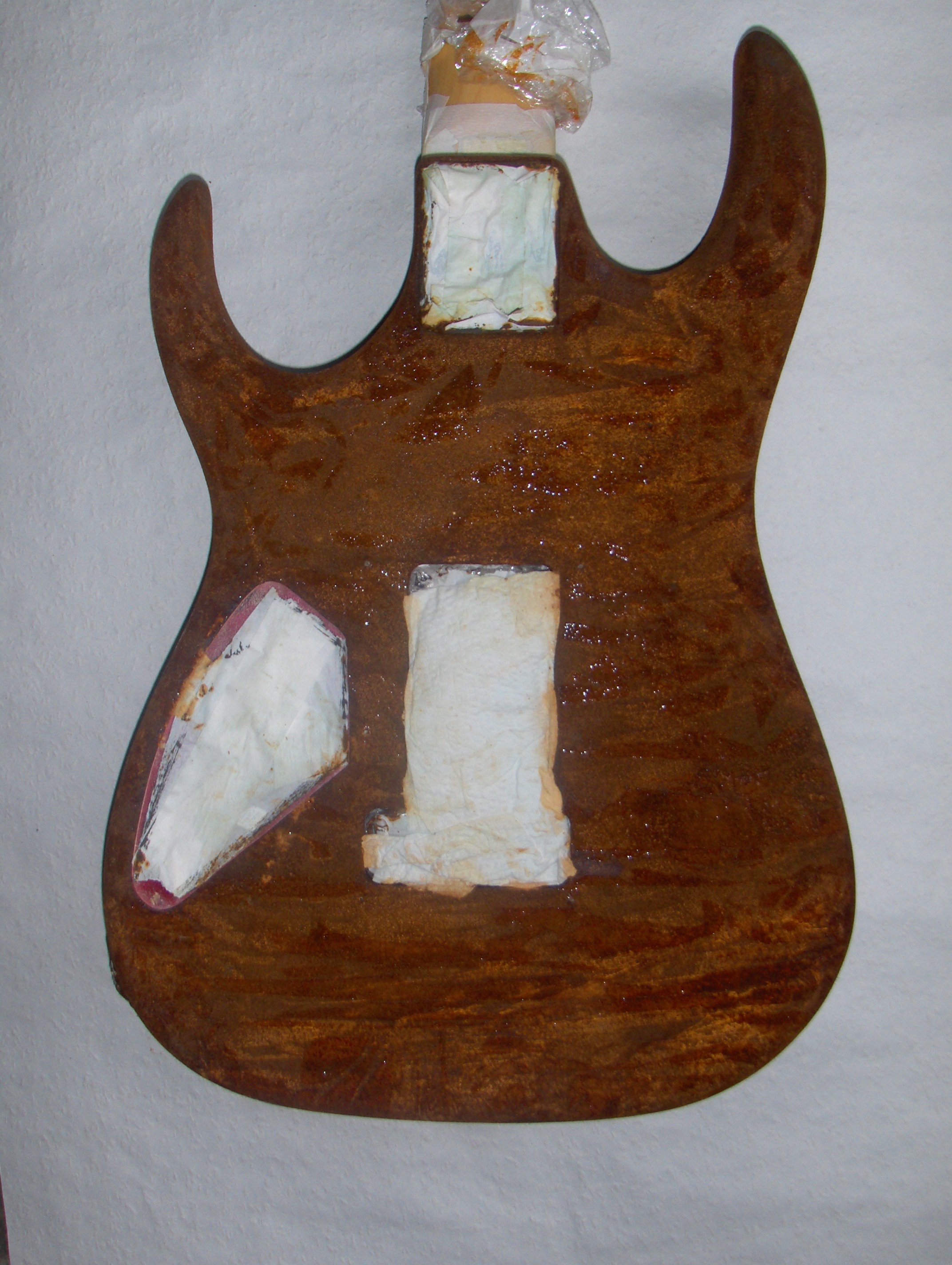

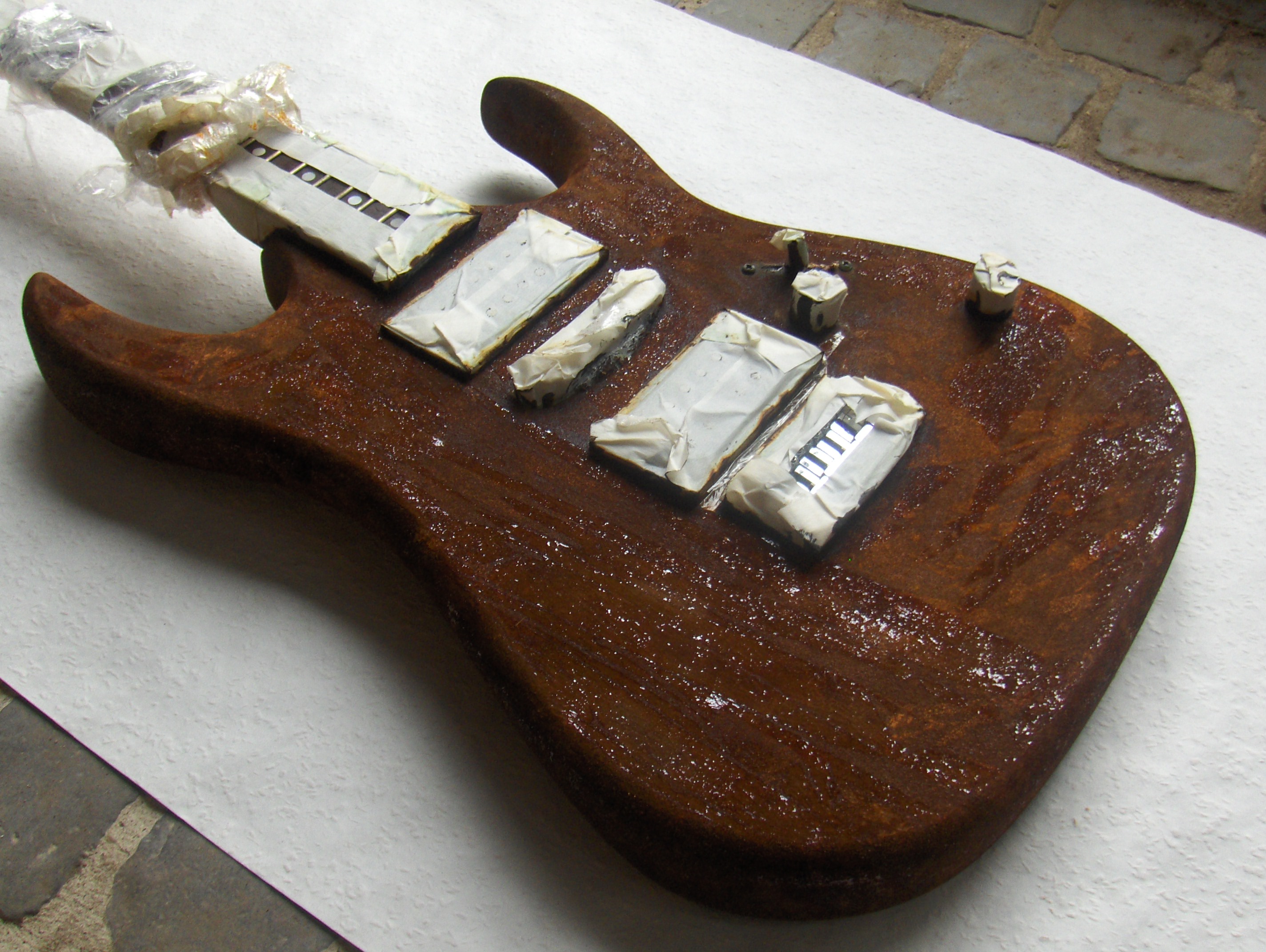

Hier nur eine Handvoll Fotos die anderen schicke ich später nach...habe sie auf einem anderen Rechner
Die Fotos sind nicht so gut weil die Kamera die ich damals hatte auch nicht der Kracher war...aber ich schicke noch was anständiges hinterher die Tage.
Die Struktur ist mein kleines Geheimnis...rosten kann jeder....aber ich bestimme mittlerweile die Art des Rostes und das Muster.
Gruss Inge
post-37043-041788300 1280527513_thumb.jppost-37043-030776700 1280527231_thumb.jppost-37043-063265500 1280527266_thumb.jppost-37043-013791200 1280527307_thumb.jppost-37043-055848100 1280527333_thumb.jppost-37043-072827800 1280527447_thumb.jp
