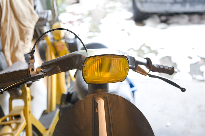

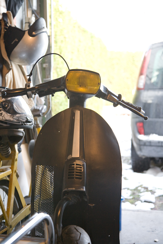

Früher haben wir das Glas und den Rahmen weggeschmissen und durch ein "Plastikglas" in gelb oder weiß getauscht. :-D
( dürften ja irsinnige Werte verloren gegangen sein )
Korrekt Herr abslout. Sieht dann so aus.
Bearbeitet von Calyste
Die Mofa von King Kool Funky:
:-D immer noch mein absolutes Lieblingsmofa!!!!!!
Erinnert mich an früher :-D:-D Hach war das noch schön.

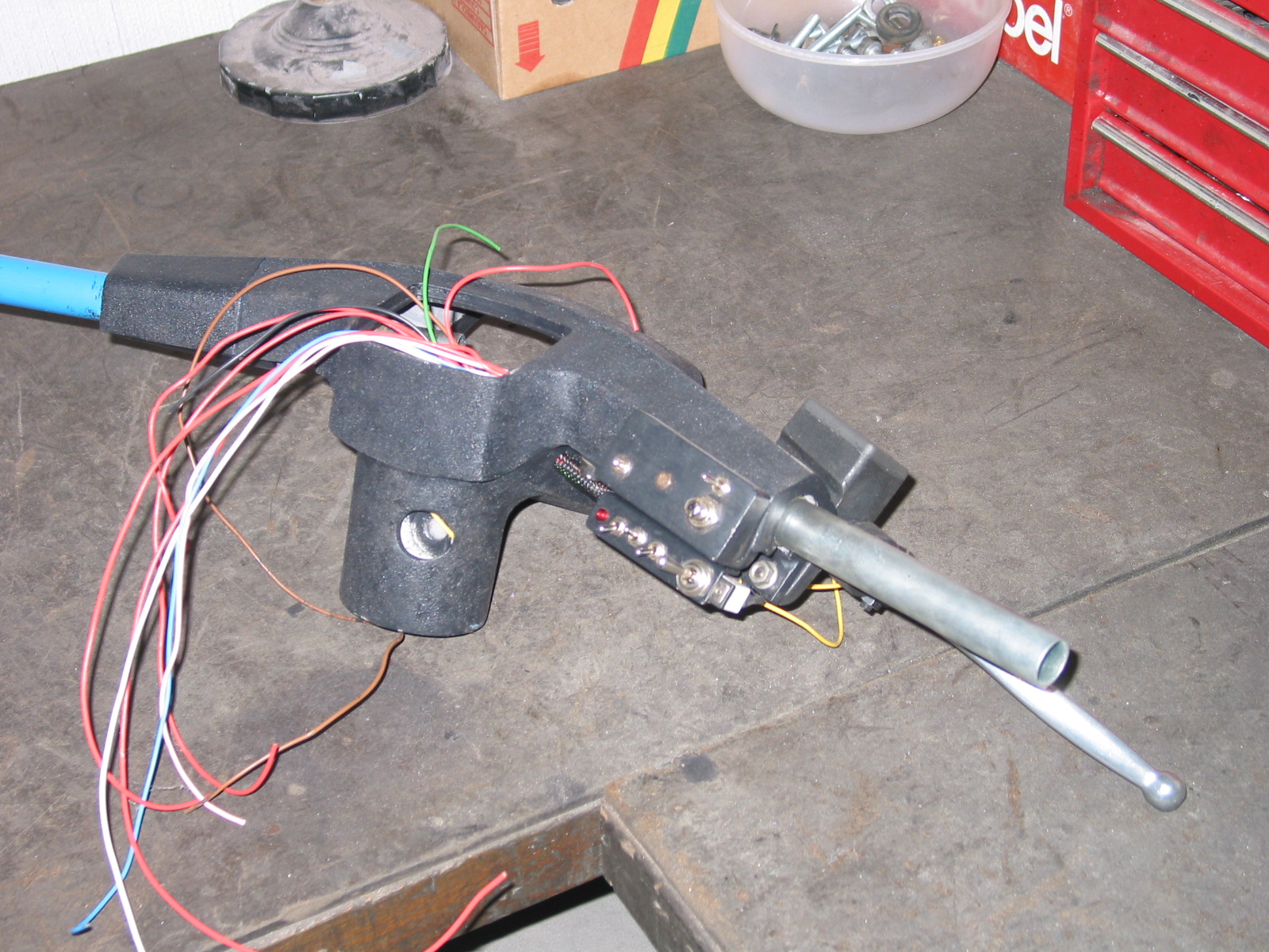

Mir war der Lenker ohne Nacharbeit zum lacken allemal gut genug - allerdings steckt das Teil dann doch auf ner ziemlich matten Racer-Ratte, wo Schönheitsfehler doch ziemlich souverän vom Lack weggebügelt werden
Lackiert, hab leider kein anderes Bild, und ja, das schiefe Gasrohr hab ich verbrochen :-D
Bearbeitet von Crusher
Voll die Comandozentrale hast du da am Lenker :-D
gagagagaga - du solltest mal sehen was sich jetzt an dem Mittelrohr alles für Gadgets tummeln :-D
