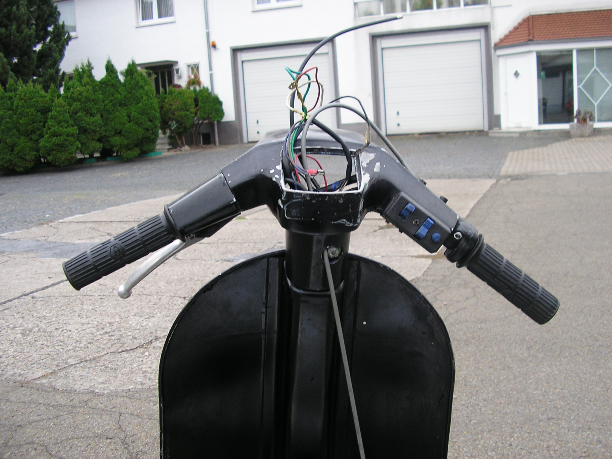

So, Drop soll geschweist werden. Wie weit kann ich die Lenkerenden runterbiegen? Also wie groß ist der Abstand zwischen Beinschild-Oberkante und Lenkerendrohre-Unterkante?

Aber den Abstand von den Lenkerenden bis zum Beinschild bei einem nicht gedroppten Lenker auf nicht gecuttetem Rahmen weis ich noch immer nicht.. :-D
@dreckige13: Sind das echt nur 3cm? Recht viel mehr geht da ja ganricht, sonst bleib ich ja mit den Fingern hängen.
Nee, sind geschätzt 4 cm. Habe gerade keinen originalen zum Vergleich hier liegen... Perspektive täuscht beim Gashahn was, komme in allen Lebenslagen nirgendwo dran. Ich mache Dir morgen abend mal ein Frontalfoto mit Maßen dran, schneit mir einfach zuviel gerade. Abstand zum Standard Beinschild auch, wenn du magst.
