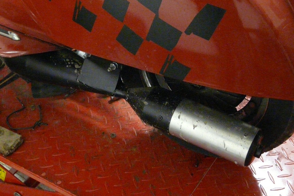

Zur Frage oben: Stingerquerschnitt ist bei beiden mit vollgastauglichen 22mm gedacht. Je nach Motor und/oder Nutzung sind 20mm wohl auch noch zu vertreten, das bringt einen Leistungsanstieg von etwa einem PS. Länge wäre irgendwas zwischen 100 und 200mm OK (man sieht an dem Intervall schon, dass das nicht ganz so maßgeblich zu sein scheint), beim Jonas also Rohr in den Gegenkonus, beim Franz die beiden Rohrbögen.
Ich hab den Jonas ohne Stinger im GK montiert. Was hätte ich zu erwarten, wenn ich einen einbaue - mehr Spitzenleistung, größeres Loch vor Reso?

viel mio, wenig Jonas (Dämpferlänge)
das foto find ich richtig kool. :-D
schleift der pott in linkskurven bzw. wieviel schräglage is auf beiden seiten möglich? auf deinen bildern scheint ein gedrehter pott keine probleme zu machen.
mehr band und kamelhöcker.

Das Loch vor Reso fand ich bei dir eigentlich eh' merkwürdig, ich habe das auf den Originalzylinder geschoben. Normalerweise würde ich da keinen großen Unterschied erwarten, eventuell etwas leiser mit Rohr im Stinger. Theoretisch könnte das hinten raus auch noch einen positiven Effekt haben.

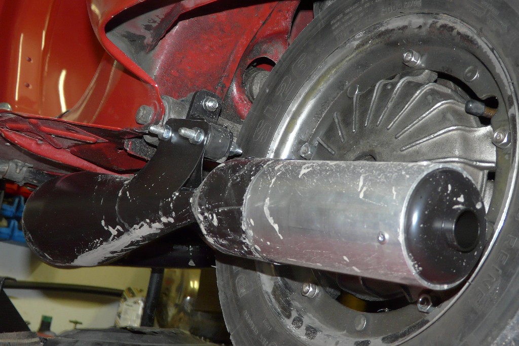

Noch 2 Bilder vom Jonas:
Und: Schräglagenfreiheit is, auch wenn's nicht so ausschaut, höher als mit LF und gleichwertigem dickem RAP - aber nicht das jetzt diesbezüglich wieder eine Diskussion losgeht...
Bei Baustellen oder so sitzt man aber schon mal beim Einfedern auf (original Dämpfer).
