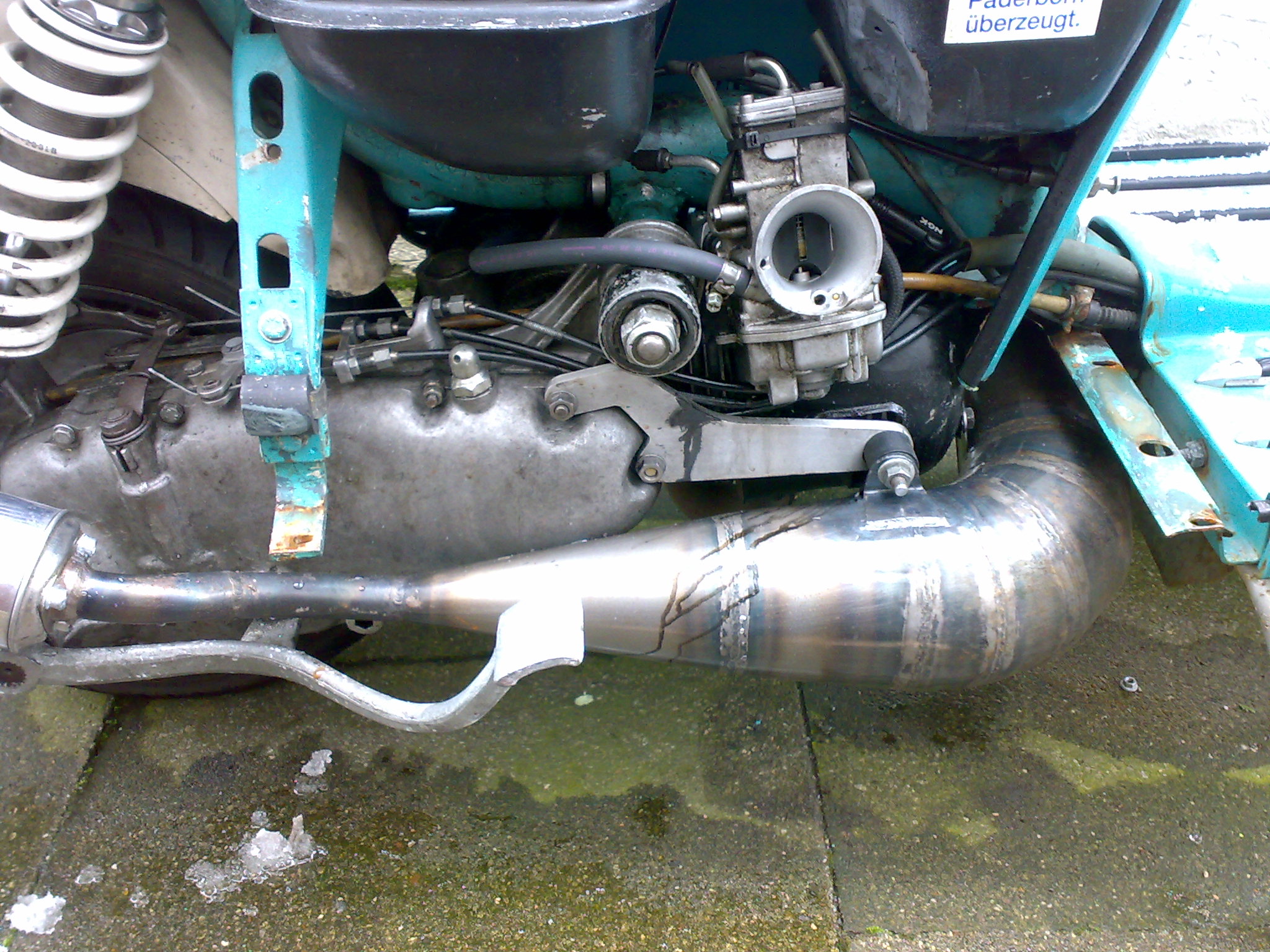

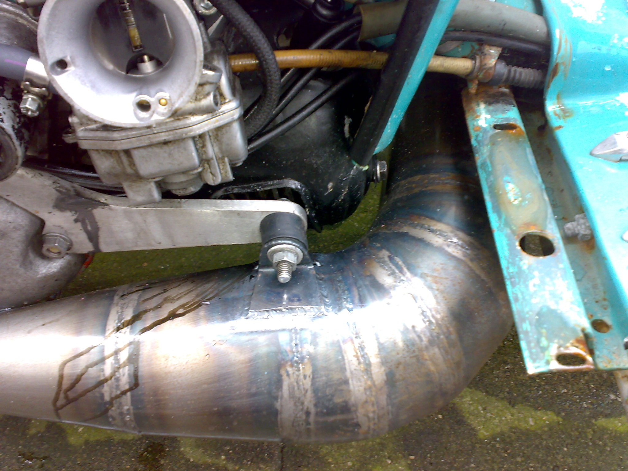

und wo festmachen?
am silentblock wie die schreibenbremshalter auch.
schont das motorgehäuse und platz wäre auch etwas mehr vorhanden.
ist halt nix für steiler :-D

Kein Mensch hat hier was davon gesagt, daß man das Floorboard weglassen muß...so wie ich das sehe, auch auf den geposteten Bildern, genügt hier ein Cutout am Floorboard wie man es auch für den PM braucht...das hört sich hier an, als müßte man aus seiner Karre einen Voll-Cutdown machen um den Auspuff zu fahren...man muß eben ab und zu ein paar Kompromisse eingehen wenn es um Leistung geht...ich würd auf jeden Fall auch so einen Auspuff nehmen, kommt eben ein geschnittenes Inderfloorboard an die Kiste und gut ist.

Ich würde links auch gut finden, da ist einfach mehr Platz und die Seite sieht sowieso so leer aus, da kann ein leckerer Auspuff Abhilfe schaffen. Abgesehen davon kann die Anlage sich dort besser entfalten, also größere Dimesionen einnehmen, weil einfach weniger Beschränkungen da sind. Floorboard kann, wenn es nicht anders geht ruhig gekürzt werden, wenn es im Rahmen bleibt. Das ist hier gerade wie mitte 80iger als es für Vespen auch nur RH Anlagen gab.....und plötzlich siehe da kommt jemand auf die Idee mal die leere linke Seite zu nutzen.....Ich denke ne gescheite Motorhalterung kann nicht so sehr das Problem sein.....
links ist nett, nur hab ich da wegen der Kühlung bedenken...
beim JL 3 road geht auch der heisse krümmer direkt am lüfterrad vorbei.
man könnte links eine richtig stabile halterung verbauen und hat evtl. mehr platz für die schräglagenfreiheit und einen gescheiten dämpfer.
Bearbeitet von gravedigger
Gabs schon mal Anlagen als Linksausleger??
Die Halterung wird da aber echt schwer, was macht man mit dem ESD??
Der sollte schon gehalten werden, oder man schraubt den Kruemmer wie beim PM.
Und ein Cut an der Unterseite des FB ist schon was anderes als gekuerzte oder ganz ohne!

...linksausleger hat Jahspeed in England auf Kundenwunsch gebaut. Hier war es so, dass
der Krümmer bis zum Belly am Motordeckel (Befestigung an den 2 M8-Bolzen) geführt wurde
und der Belly dann parallel zum haupständer nach links verzogen wurde - der Dämpfer lief dann
bis Ende Lüfterradabdeckung.....wobei diese Anlagen waren schon extrem kurz !!!

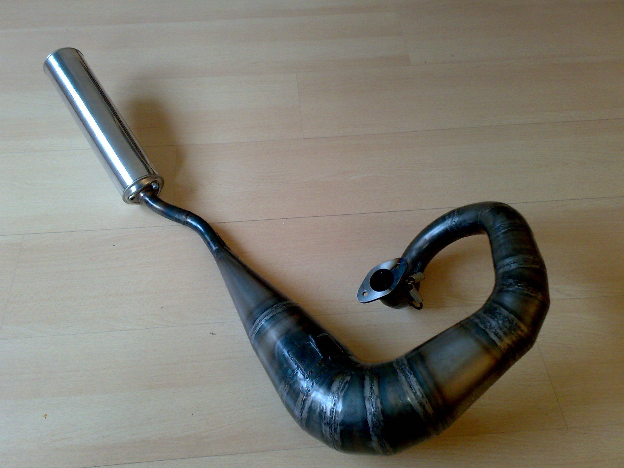

So eine Curlyform, ob links oder rechts ist aber wohl bei den Dimensionen der Auspuffanlagen um die´s hier geht, gänzlich unrealistisch.
So wie der Kegra wohl schon.
Wenn ich mir das Bild 2 seiten zurück ansehe, denke ich schon das der Curlbar ist.
Wenn man den Gegenkonus zum ende hin nach unten eindreht.
Ist halt mehr aufwand.

Ja Ne, das is ja von der Belly Dimension her max. ein KRP2 - die vom Bullet/Charger ist ja um einige fetter.
Beim dicken Belly vom RS Performance ist zwischen Lufthutzenschraube und Splashplate fast kein Platz mehr.
Hab hier noch ein paar Fotos... Mal auf den Abstand Auslass Halterung achten, das sind nur ein paar cm!

Ich glaube nicht das der curlbar ist. Aber warum auch wenn der Bullet ohne wegschneiden vom Floorboard drunterpasst?
