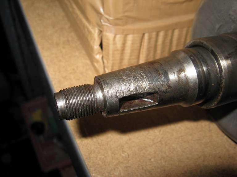

so, motor endlich offen. gottseidank, war ein blinder passagier drin...
meiner meinung nach "drin vergessen" - einfädeln kann man den bei der länge nicht.
fällt jemandem noch was auf außer dem angefressenen kulu-korb? ich tät sagen, der sieht abnutzungstechnisch ganz gut aus.
Die Schraube am Frontritzel sieht komisch angefressen aus, ansonsten würde ich die Kickstarter prophylaktisch an den angeschliffenen Stellen noch etwas "erleichtern" und den Rest nach einer Säuberung einfach so lassen.

Die Schraube am Frontritzel sieht komisch angefressen aus, t.
wurde wohl mal mit nem Meisel auf nem Italienischen Acker bearbeitet. Solltest du tauschen.

die schraube im vorderen ritzel hat nur ne macke im kopf, is sonst gerade und okay.
kettenspanner getauscht, kette mit mördermäßigem querspiel auch.
hinteres ritzel ist genietet und - ratet mal - die nieten waren auch schon bissl locker.
korb/ritzel und spinne bestellt,
getriebe und rest für OK befunden (53000 sind auf der uhr). jetzt dann die welle tauschen. hab schonwieder garkeine lust... :-D

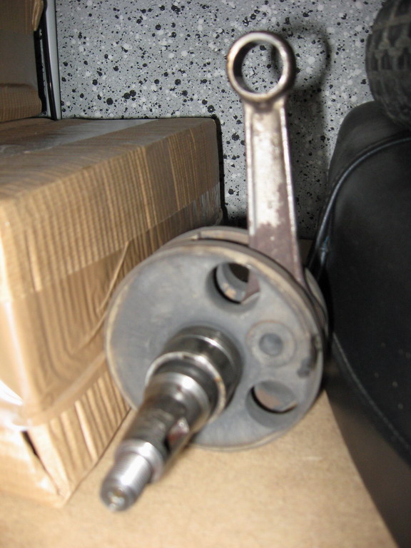

aber das untere lager is wohl platt:

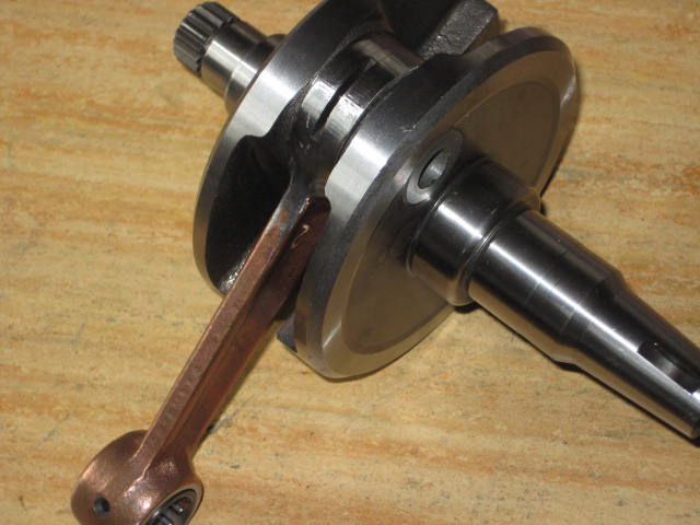

hallo, neue gp-welle!
hat die auch keine anlaufscheiben? sieht so eng aus "untenrum"
60er DRT welle mit LI Konus für die Lincezündung :-D
Aber bitte nicht mit dem 3,2 kg schweren LüRa.
Hubscheiben sehen irgendwie nach MecEur aus. :-D
Polrad wird abgedreht und gewuchtet
Bitte dokumentieren, wie / wo / wieviel es erleichtert wird.
Hab noch einige Motorplattradl hier rumliegen. :-D
Nimm bloss gescheite Schrauben fürs die Lagerplatte, nach Drehmoment anziehen und körnern! - Schraubensicherung kann verbrennen eine Demontage zu einem Desaster machen..
