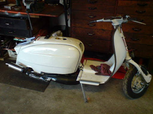

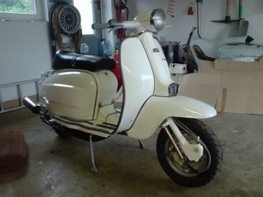

  • Winterprojekt #1 fertig - natürlich pünktlich zum Schnee, daher muss der TÜV noch warten.   Ital. DL125 im weißen Neu-Lack mit Simonini Motor. Fährt gut, klingt gut, tut gut.

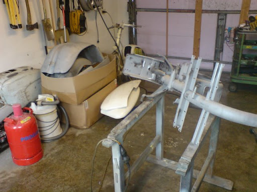

    Also.... geplant war ja die O-Lack Freilegung in der Hoffnung das sexy Apfelgrün der Spanier zu finden. Das hab ich auch gefunden, allerdings nicht als O-Lack  Die Kiste wurde mindestens 2x lackiert u

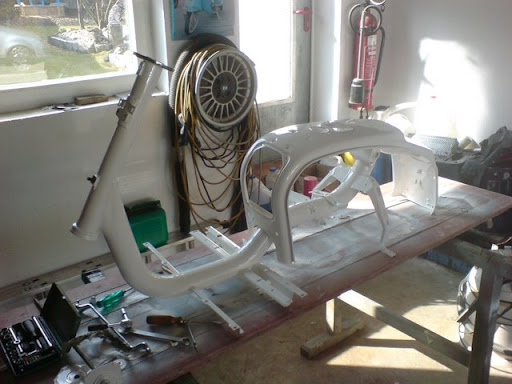

  • Heute stelle ich euch mal mein Winterprojekt 2005 bis 2022 vor.  Es war meine erste Lambretta, nichtsdestotrotz hat es ein wenig länger gedauert und ich habe zwischenzeitlich auch schon darüber nachge

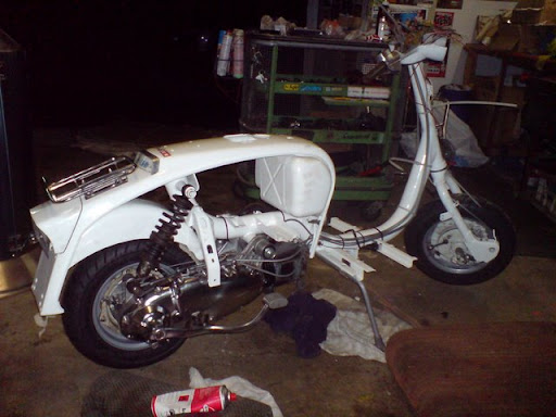

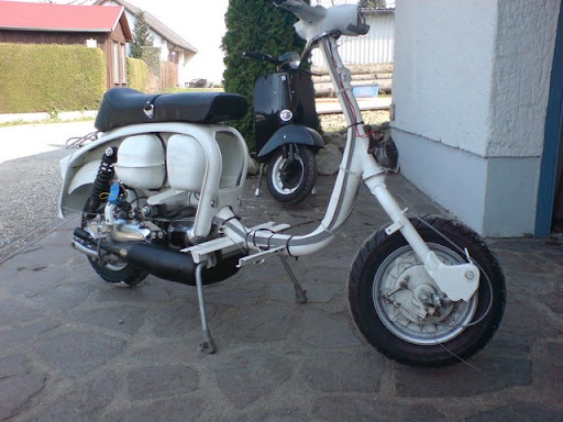

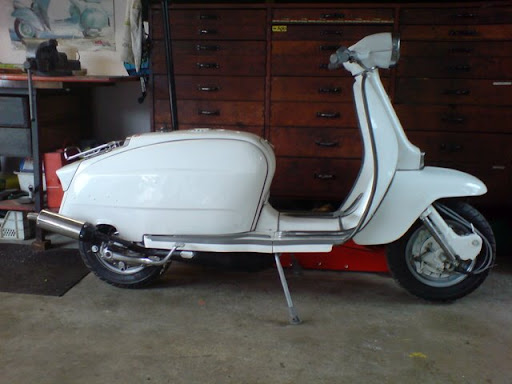

weil's hier leider drunter und drüber geht, und alles vorerst nur mehr oder weniger "rollbar" zusammengesteckt wird, da wir fernab jeder kündigungsfrist umziehen. :-D
zusätzlich passen 2 neue felgen eines großen versenders aus (nicht-süd-)deutschland nicht auf
* bremstrommel hinten
* ersatzradhalter
* evergreen-scheibenbremse
weil der lochkreis um 2mm nicht stimmt(!). merkt man natürlich auch erst, wenn sie gekauft, gesandet, gepulvert und bereift sind.

naja, nächsten mittwoch sinds genau 4 monate. da gehn schon noch 1-2 wochen für's einstellen/abstimmen/verbasteln drauf.

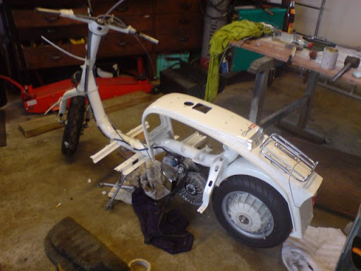

zweiter kick: läuft.
danke an alle nochmal! bisher. :-D

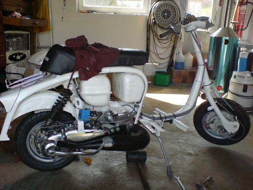

eins noch, dann heia:
und danke a FOX Racing für die sitzgelegenheit!

Ich wollt schon schreiben, beim zweiten erst... Da stimmt was nicht. :-D

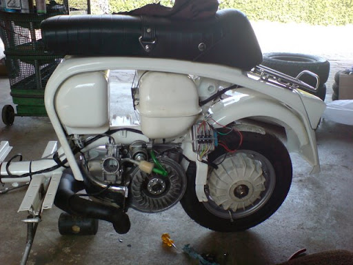

Das sieht man(n) doch auf den ersten Blick. Der Vergaser ist auf der falschen Seite montiert. :-D
*gähn* :-D Is´ ja gut, Harald...- ähm Rainer.
:-D jaja, ich weiß....
@ Noppes: sehr schön gemächt. Sehr zügig vorangetrieben. Toller Dämpfer, tolle Farbe, tolle Lampions, toller Schalter, toller Stuhl, tolle Lambretta. Glückwunsch auch zu Deinem Zeitmanagement. Woher nimmst Du neben Weibchen, Umzug und Arbeit die freie Zeit?!
Ach...- vorn alles supi, oder warum kein reverse pull?

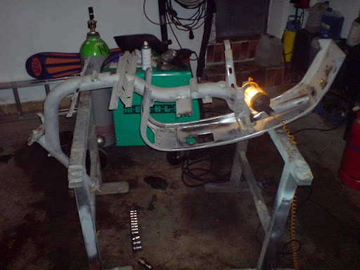

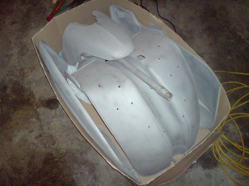

So, da es Morgen zum Tüv geht und ich das Mädel auffer Zulassungsstelle auch schon eingewickelt habe, denke ich das Ding ist fertig. Deshalb hier mal mein Winterprojekt 08/09, gekauft als italienische Resto, viel Spachtel, viel überlackiert. Hab leider keine Fotos vom Urzustand mehr. Nachdem die ersten Risse entdeckt wurden hab ich die Karre strahlen lassen und danach in RAL 9010 pulvern lassen. Seitenhauben sind halt übel verdellt, aber egal, soll ja mein Daily Drive werden.
Jetzt mal eine Fotostrecke der Karre, vielen Dank für die virtuelle Unterstützung ausm Forum, besonders Rainer und Werner :-D
LI150, 200er Stage4, 60er MEC, 28er PWK, LTH Membranstutzen, KRP3.

ich würde den auch nicht verbauen, aber der tank ist immer noch ein wenig dreckig/rostig und da lass ich das erstmal auswaschen...ich weiß ist scheiße wegen flow und luft, oder?!

hab vor dem ersten kick doch nochmal benzinschlauch & schwimmerkammer entleert, nachdem ich auch öl in den tank hab. :-D vielleicht deswegen erst beim zweiten
weibchen macht umzug. bis jetzt. und ab sofort bin ich auch fällig. :-D vordere bremse habsch noch garnicht benutzt, hintere taugt. :-D
erstes fazit nach 24h: noch kein fleck unter motor oder benzinhahn. wow!
