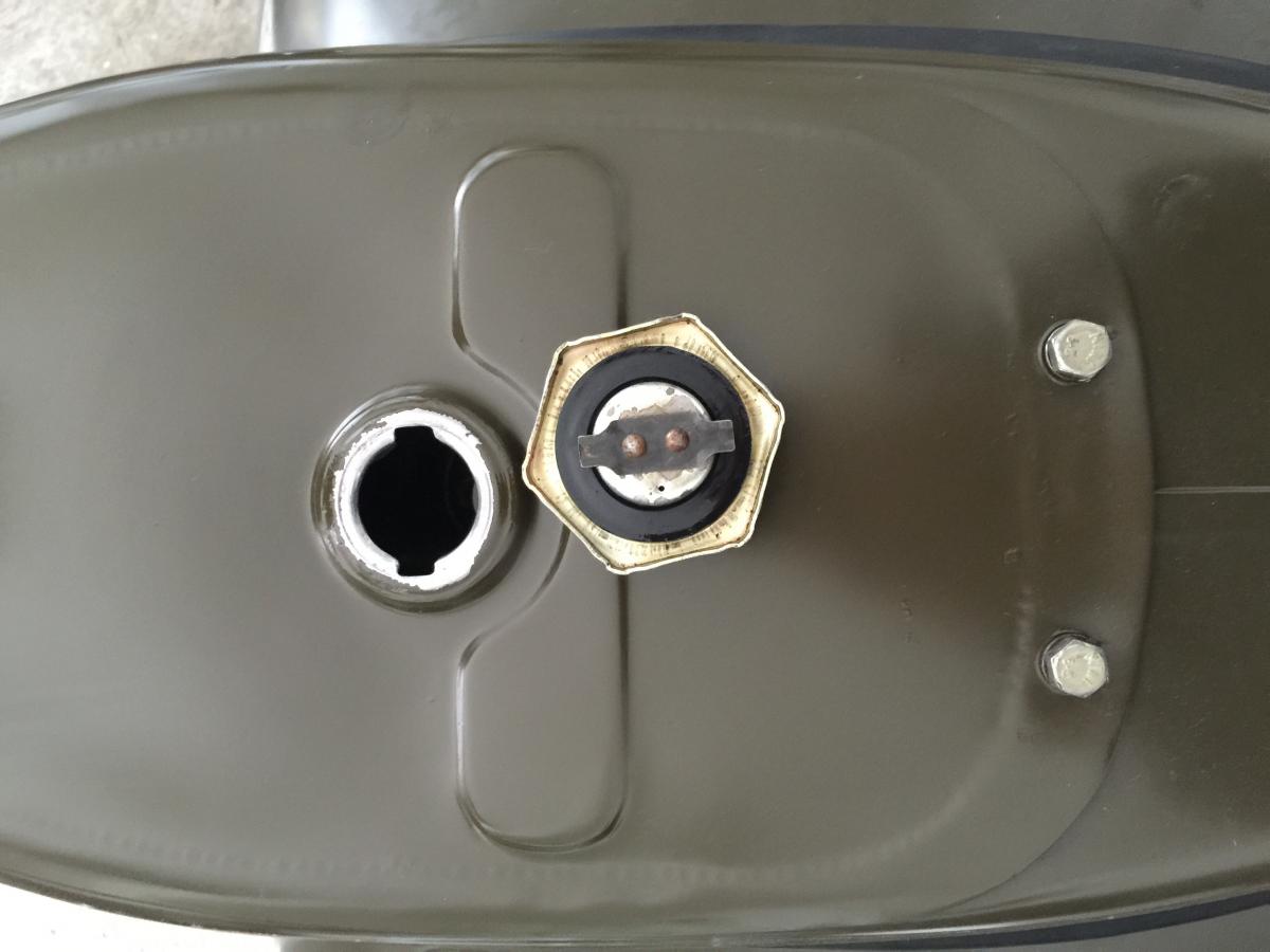

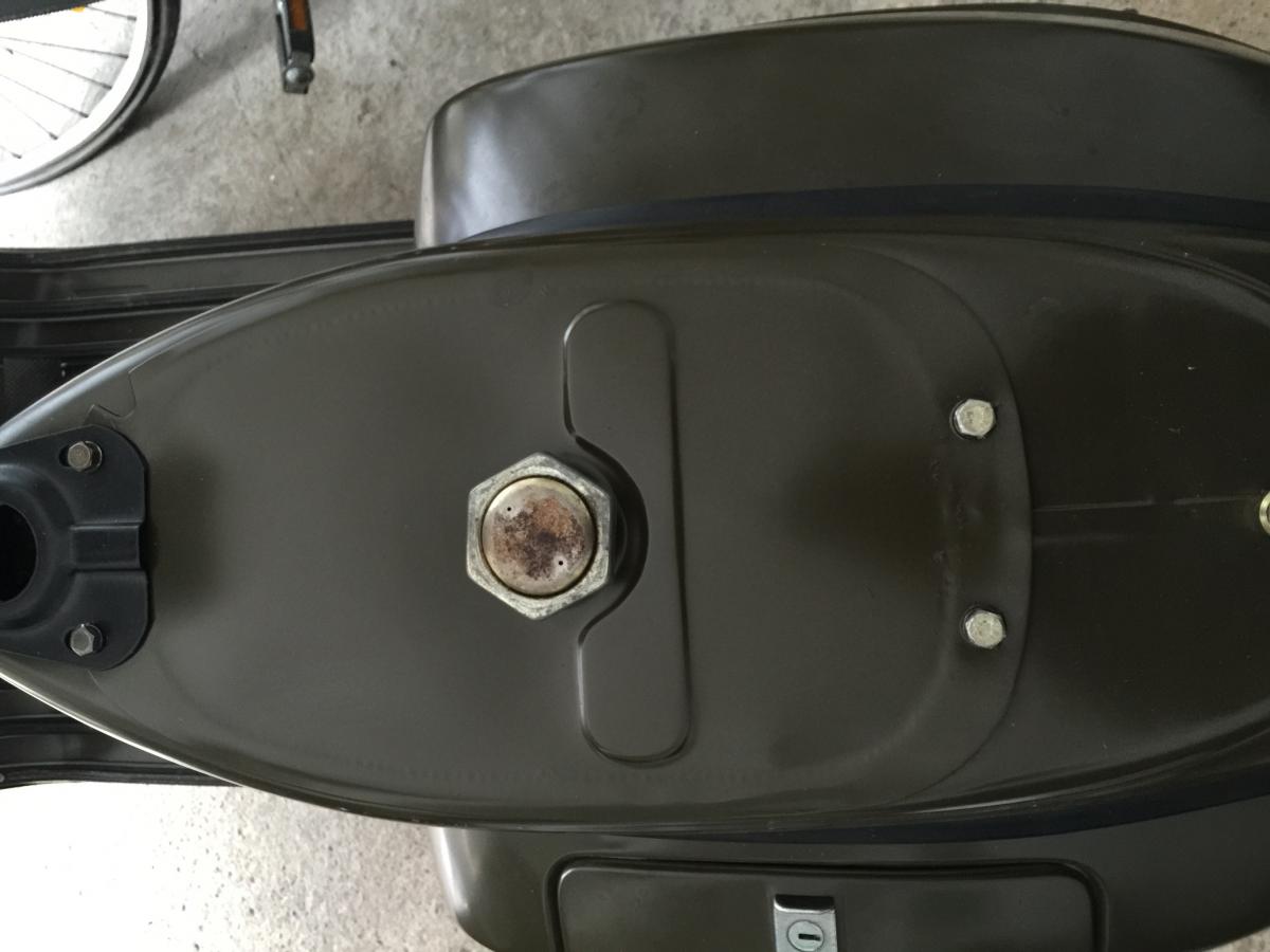

Mal 'ne doofe Frage - suppt es bei Euch auch oben beim Tankdeckel (Original Bajaj) raus? Ich lasse immer etwas Platz im Tank aber irgendwie scheint der Deckel nicht richtig abzudichten.
nein, ist der Richtige... und einzige ori den es gab  :thumbsup:
Nasen nachbiegen oder 2. Dichtung unterlegen...
Vielleicht auch den Bereich der Dichtfläche am Tank von dem Lack befreien?!
