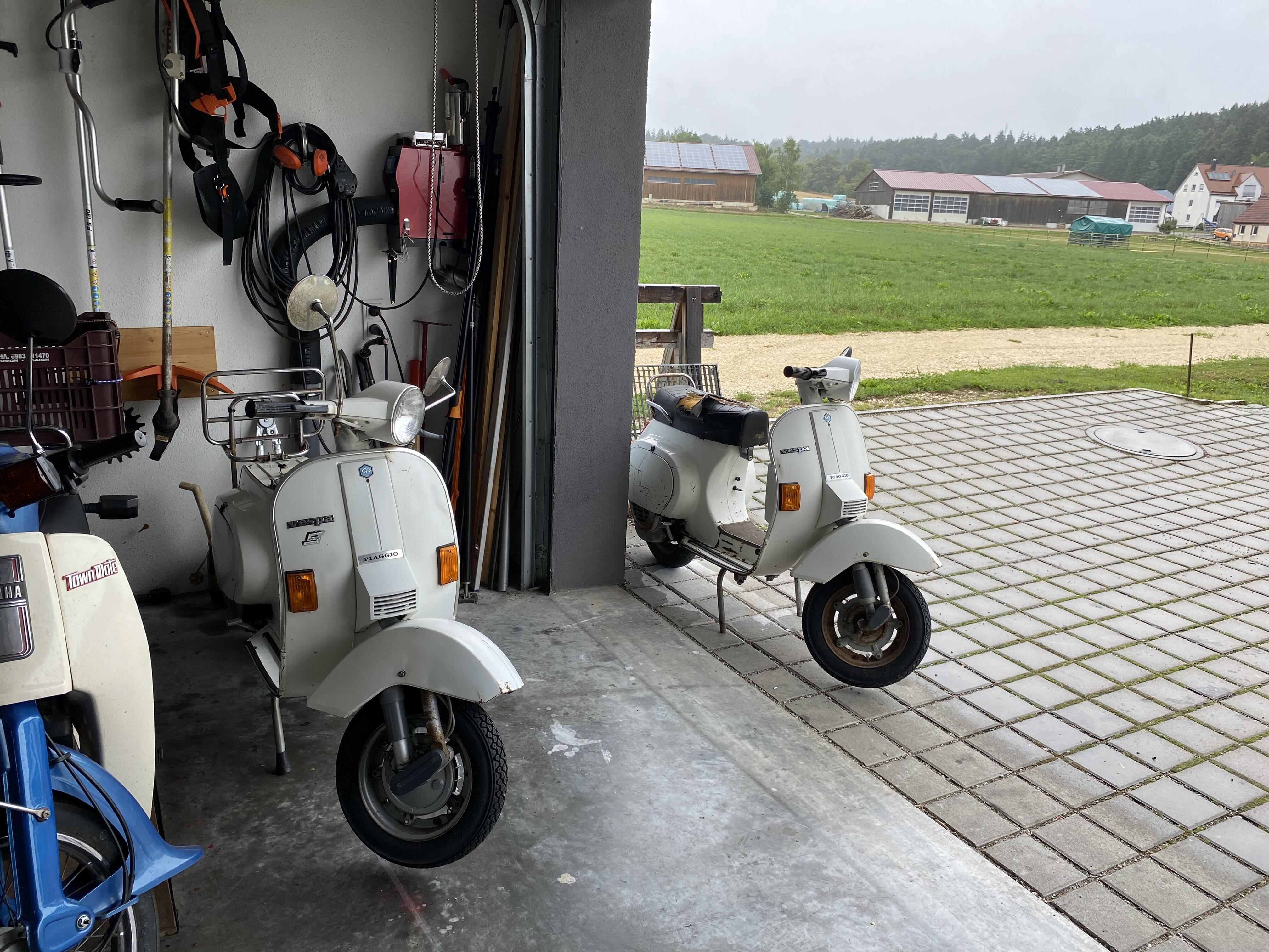

  18. Hallo zusammen, ich habe hier schon seit ewigkeiten eine PK80S stehen, die irgendwer mal mittels Zylinder zu einer PK125S umgebaut hat. ob die Primär umgebaut wurde weiß ich aktuell nicht und ich kann auch nicht sicher sagen, welche Kurbelwelle verbaut ist. verbaut war ein 130er dr, wirklich eine Katastrophe, ging auf der geraden mangels Drehzahl 75… Ich hatte noch einen 130er Polini Mono, mit dem geht sie ganz ordentlich, 85-90 auf der geraden mit unverändertem Setup. bergauf fällt sie eigentlich nie unter 70. ebenfalls verbaut sind ein 19er Vergaser mit 76er HD und ein nachbauauspuff. jetzt habe ich 2 fragen: die späteren 125er hatten ja einen 20er vergaser , gibt es einen merklichen unterschied mit dem 20er Vergaser? ebenfalls würde ich gerne eine ETS Banane verbauen. da es sich hier aber um 2 Dinge handelt, die ich kaufen muss und nicht rumliegen habe, würde mich interessieren, ob es was bringt…. hat da jemand Erfahrung? Erwarten würde ich mir etwas mehr Durchzug am Berg und Konstante 90 auf der geraden. bringen die Banane und der minimal größere Vergaser beim stecktuning was? mfg
  19. Hallo, ich habe hier 2 PKs von 1983 stehen, bei denen ich Schwierigkeiten habe, den lackcode herauszufinden. ich tendiere zu Biancospino 715 was ist eure Meinung? mfg
  20. Hallo, eine Frage an die Olackspezialisten: Welche Farbe hat meine 1977er V50 (deutsches Modell Olack) ?? Ich müsste eine kleine Stelle ausbessern und dachte es wäre Giallo positano, ist es aber nicht…. mfg
