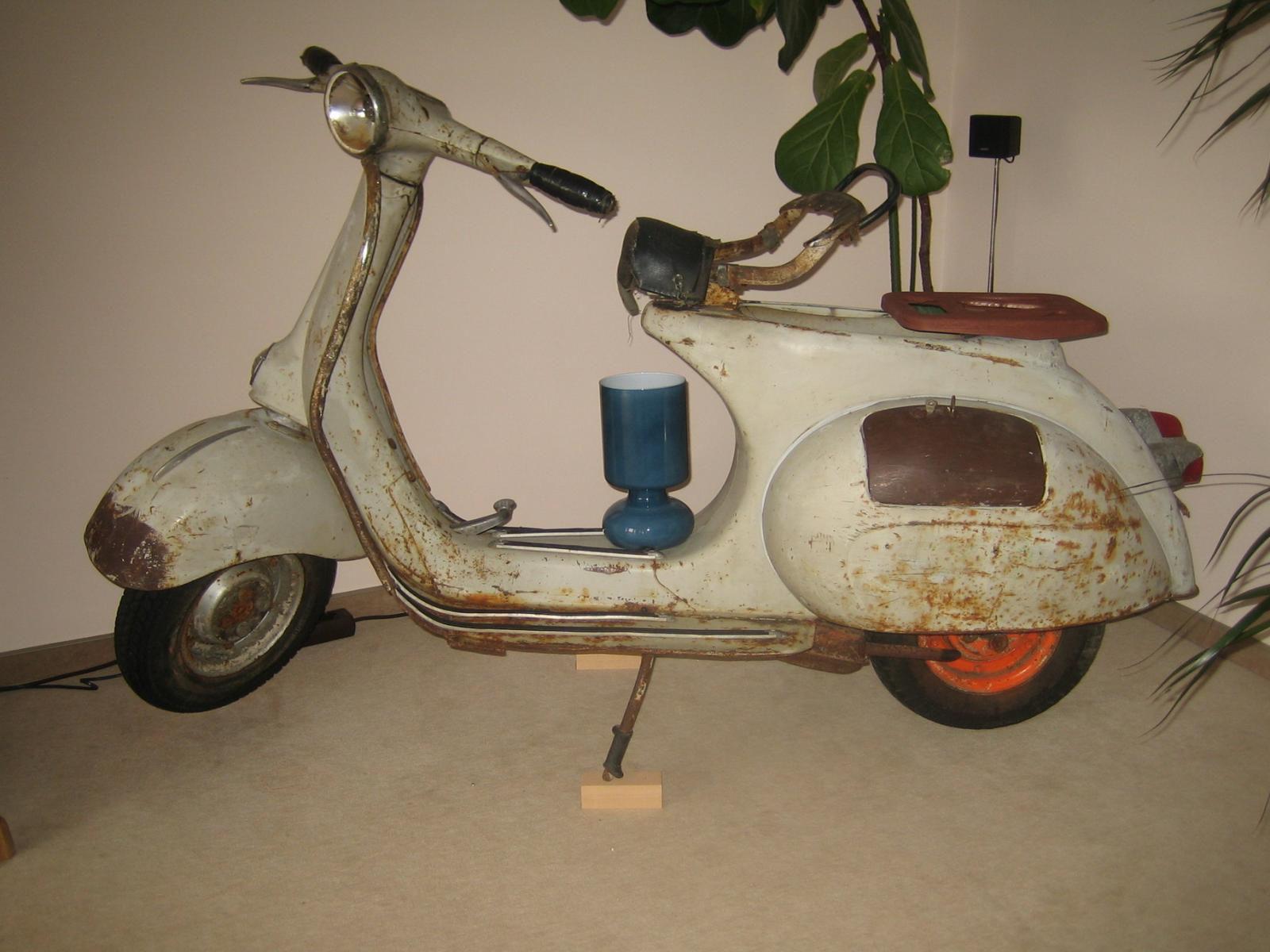

so hab ich sie von basti (vesponex) erworben

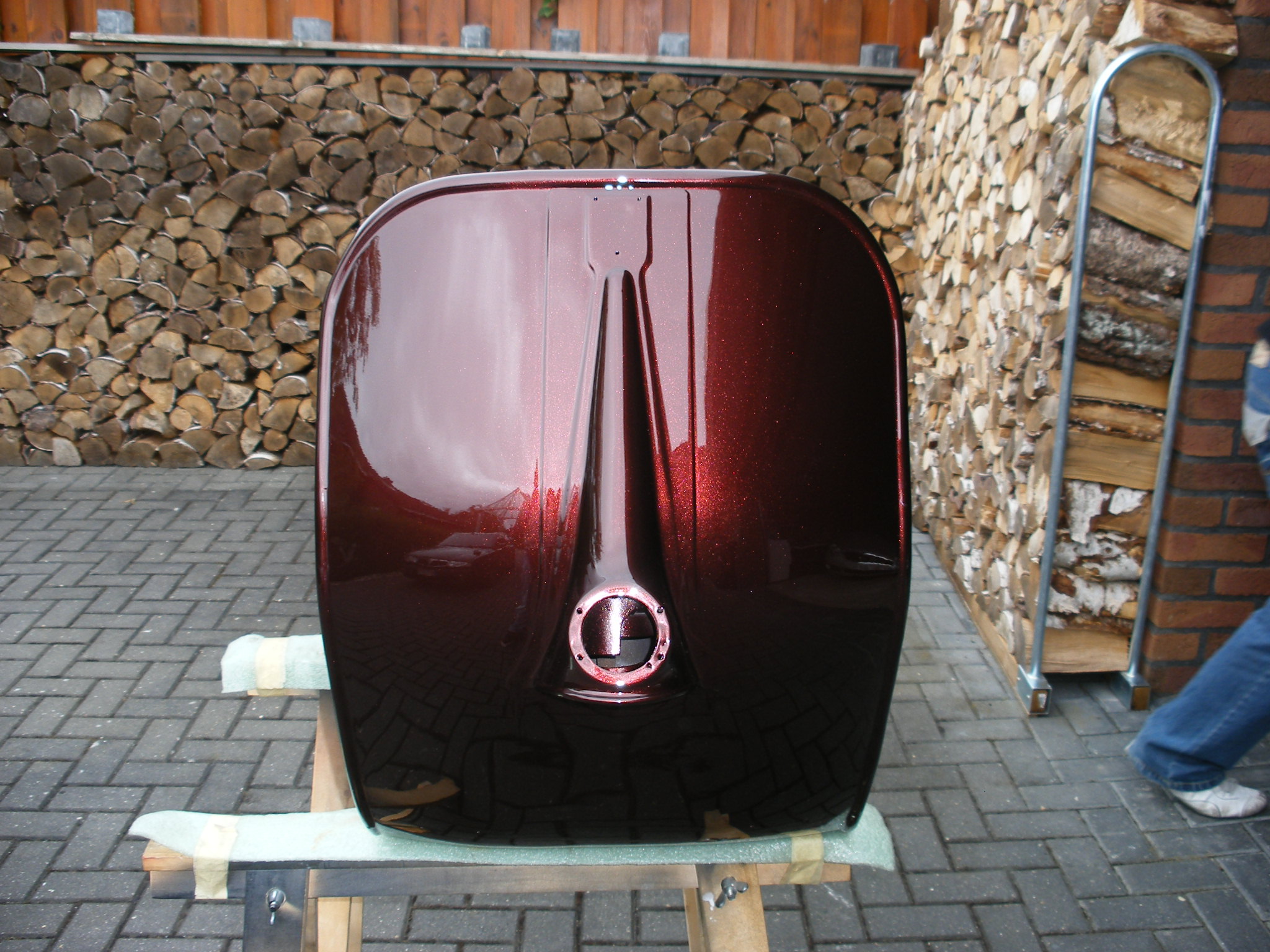

hier seht ihr das ergebnis der arbeit meines schweissers und an der seitenbacke meinen ersten farbwunsch. den hab ich dann aber noch geändert.

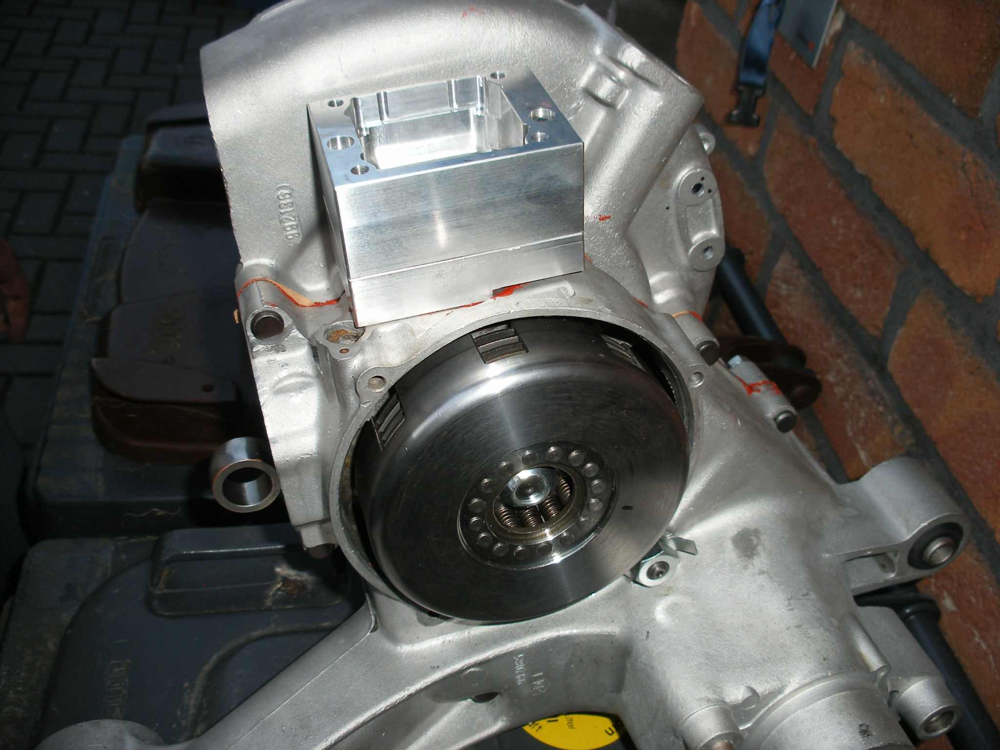

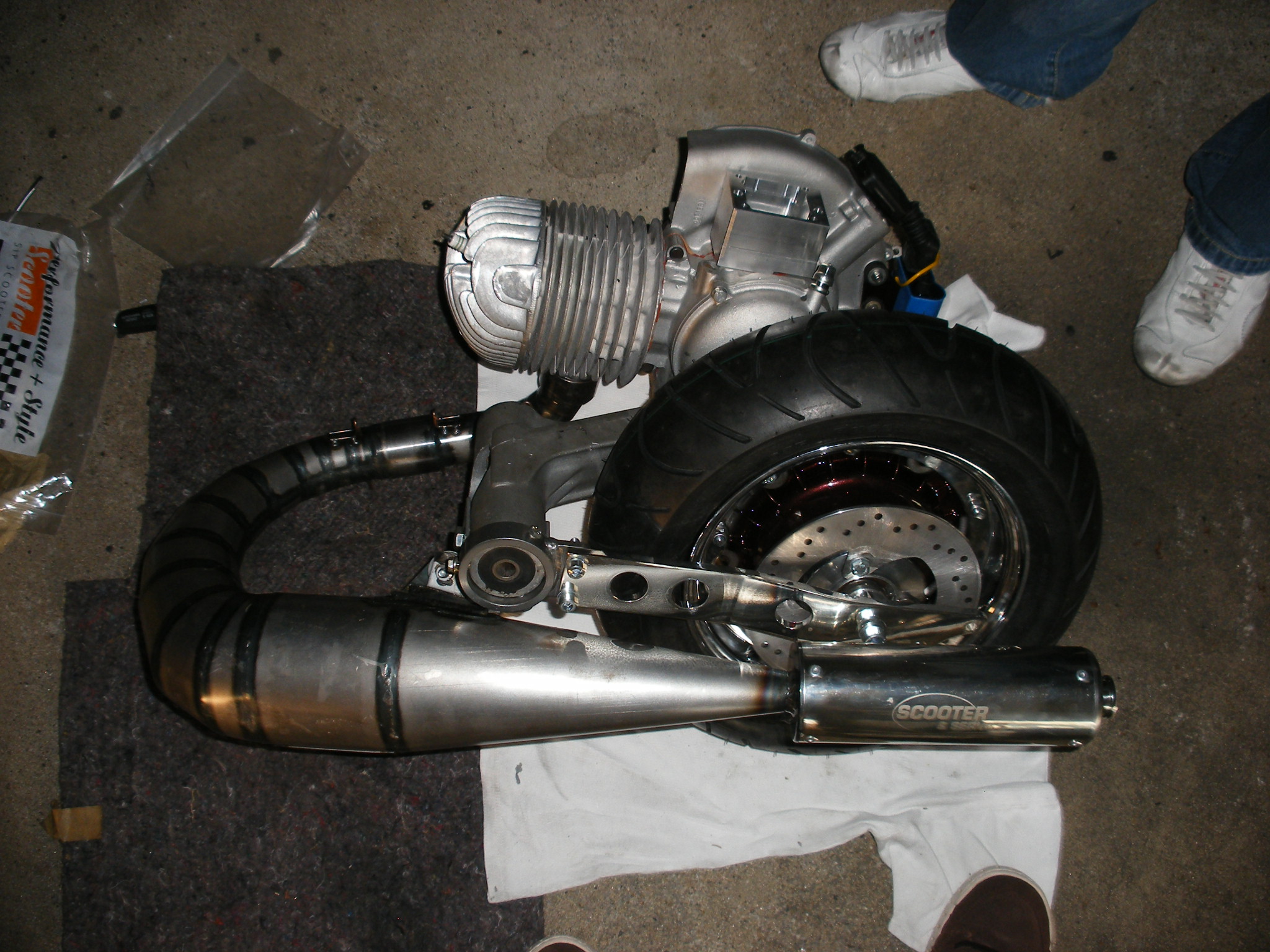

dieses triebwerk soll verbaut werden. 210er malle geworbelt, s&s-stutzen mit rd-membran und 35er tmx, s&s-kupplung, s&s-kopf, 60er lippenwelle(erstmal, später wahrscheinlich ne 62,5er), s&s-lefthand
jetzt in delhi-rot von seat :-D

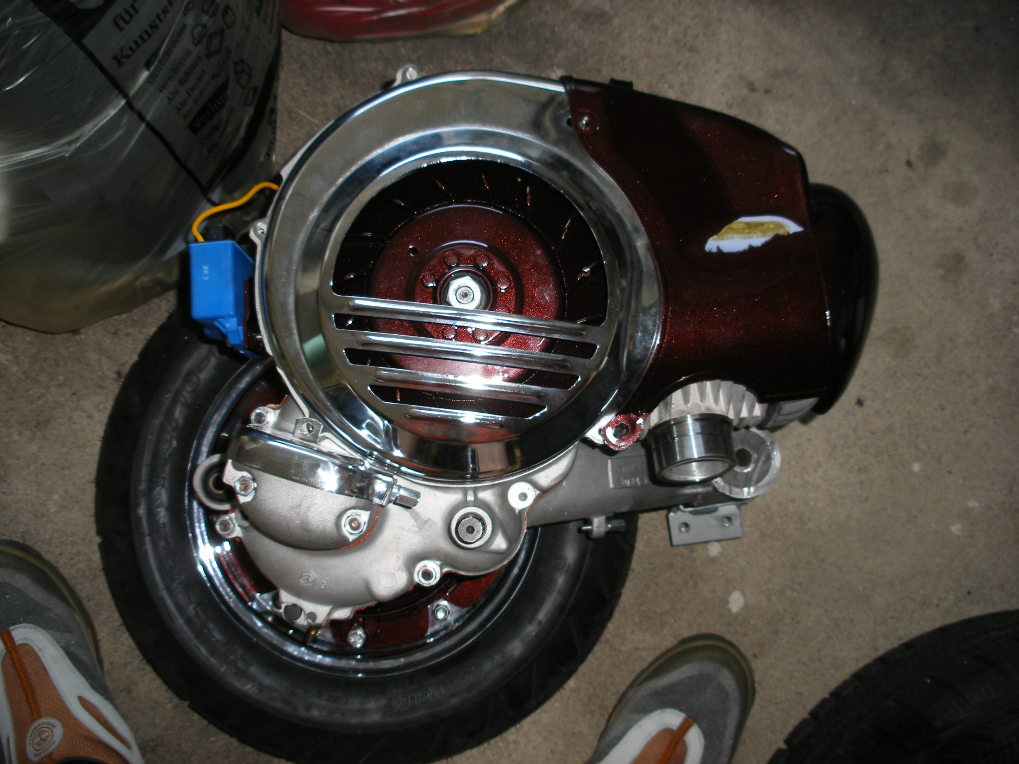

hier mal der motor in fast fertig montiertem zustand
des weiteren werden eine scheibenbremse hinten verbaut, verchromte und gekürzte pk-gabel mit scheibenbremse vollhydraulisch, 10", sf-corsasitzbank, gedroppter lenker, garelli-schutzblech und riffelblech(NEIN...Scherz :-D )

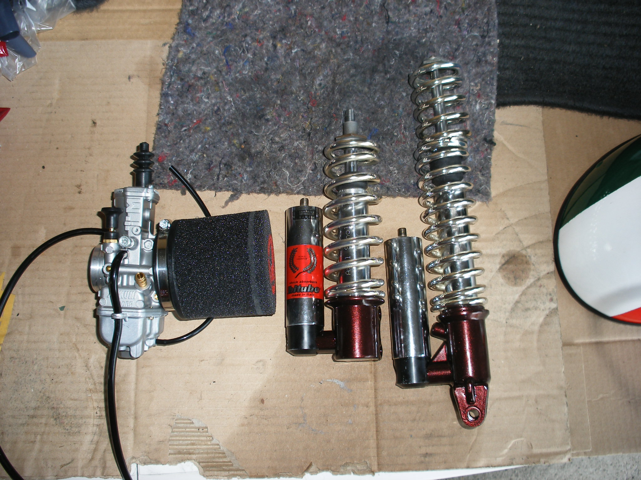

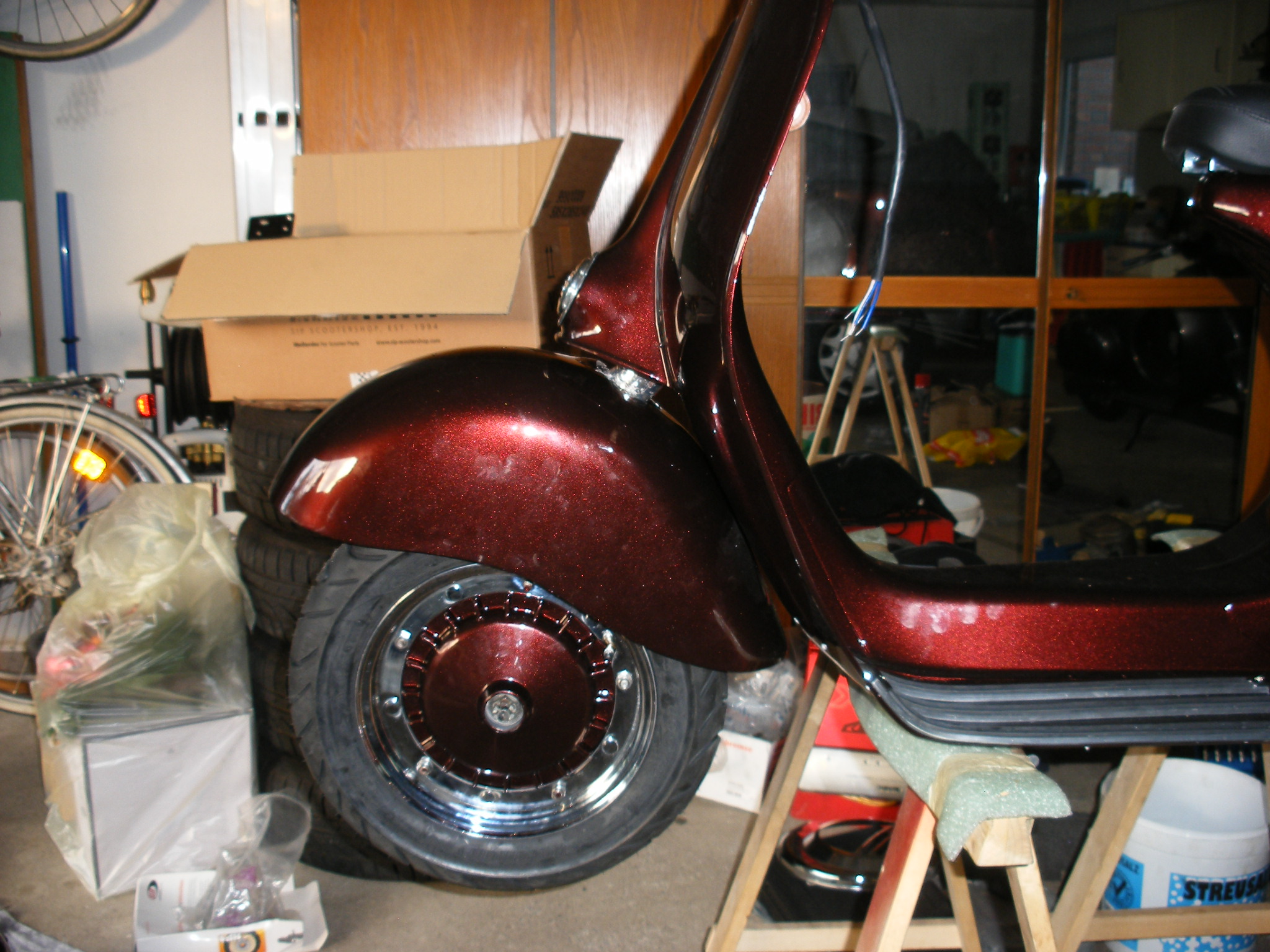

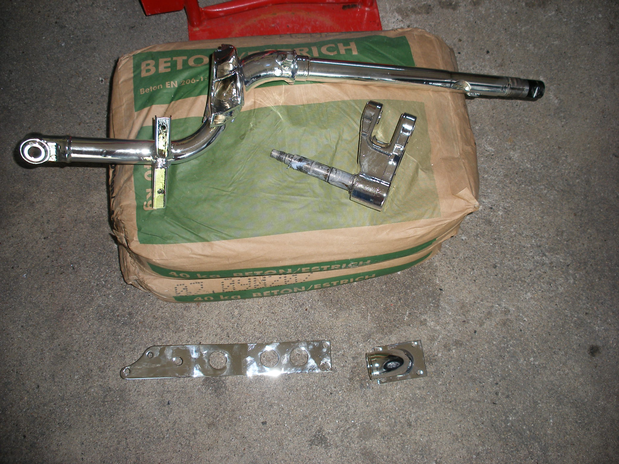

Geiel! Hab heute die Gabel und noch paar Teile vom verchromen abgeholt!
Der 35er Mikuni mit Ramair is auch endlich da.

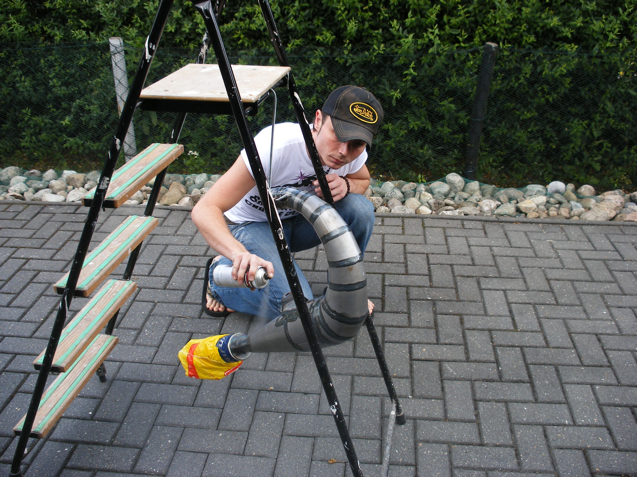

Hier lack ich grad den S&S mit klarem Auspufflack. Soll angeblich bis 800° halten. Ma Gucken wie lang das wirklich hält...
Bin sehr zuversichtlich dass die Karre am Wochenende das erste Mal läuft! :-D

klarer Auspufflack wird mit der Zeit gelb :-D
zur not kommt dann halt nochma schwarzer lack drüber - ma gucken wie lange es so hält

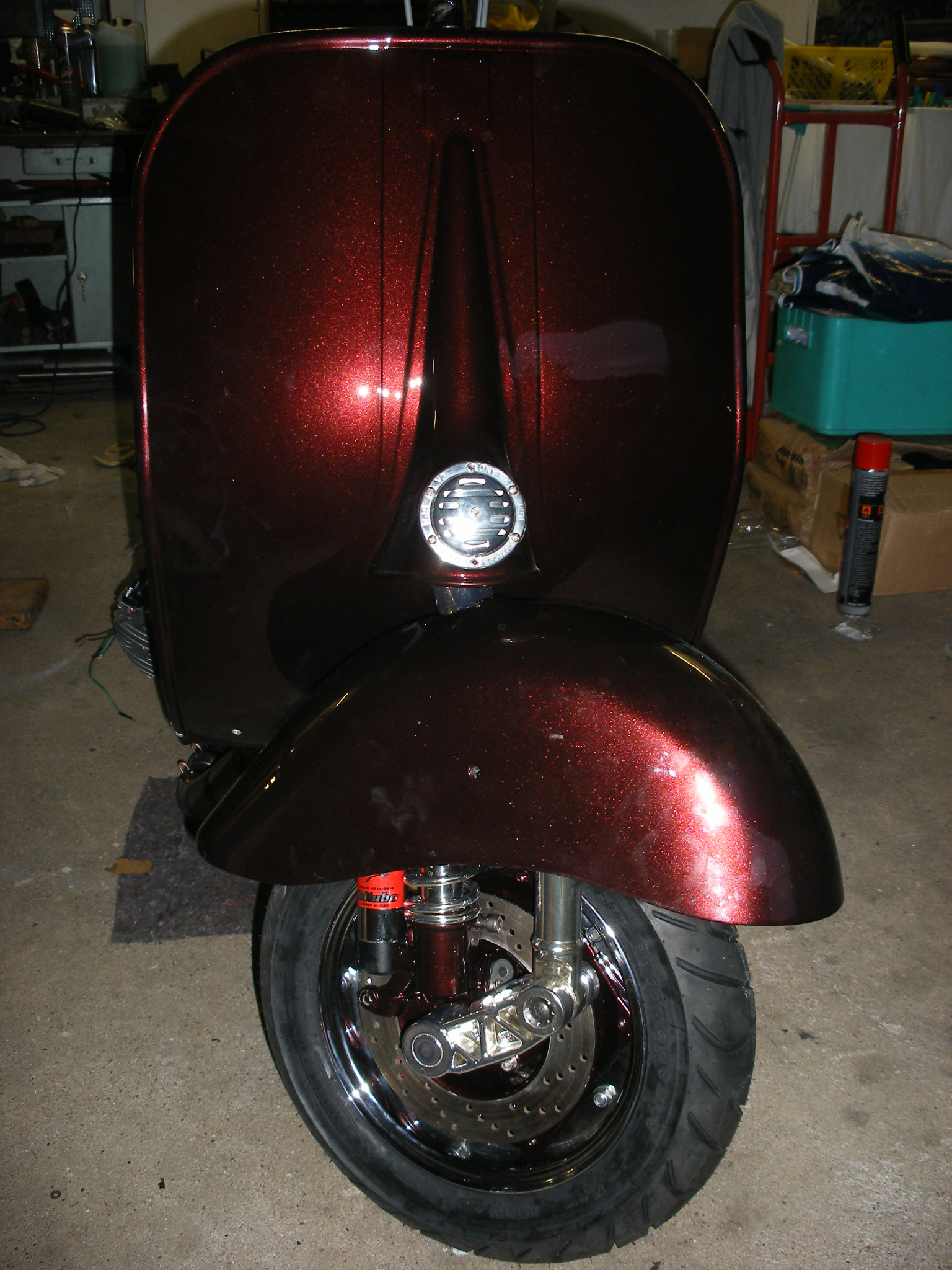

der vna-kotflügel passt leider auch nich so toll mitm bitubo in der pk-gabel. da muss ich auch nochma bei. wird leider noch nix mit diesem wochenende, aber der gedroppte lenker von worb5 is eh noch nich da.

Um wieviel haste die Gabel kürzen lassen?
Gruß tarzan
Soweit ich weiss hat er sie um 4cm gekürzt.
,..pennah!
nabend...
ja is um 4cm gekürzt die Lenksäule.

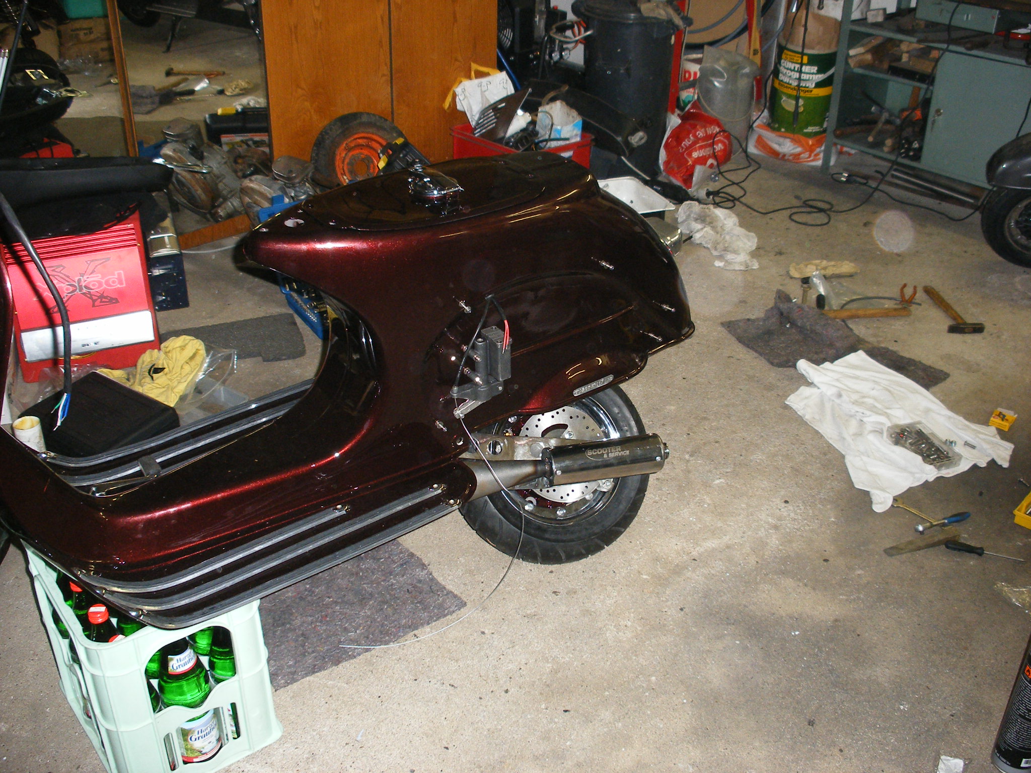

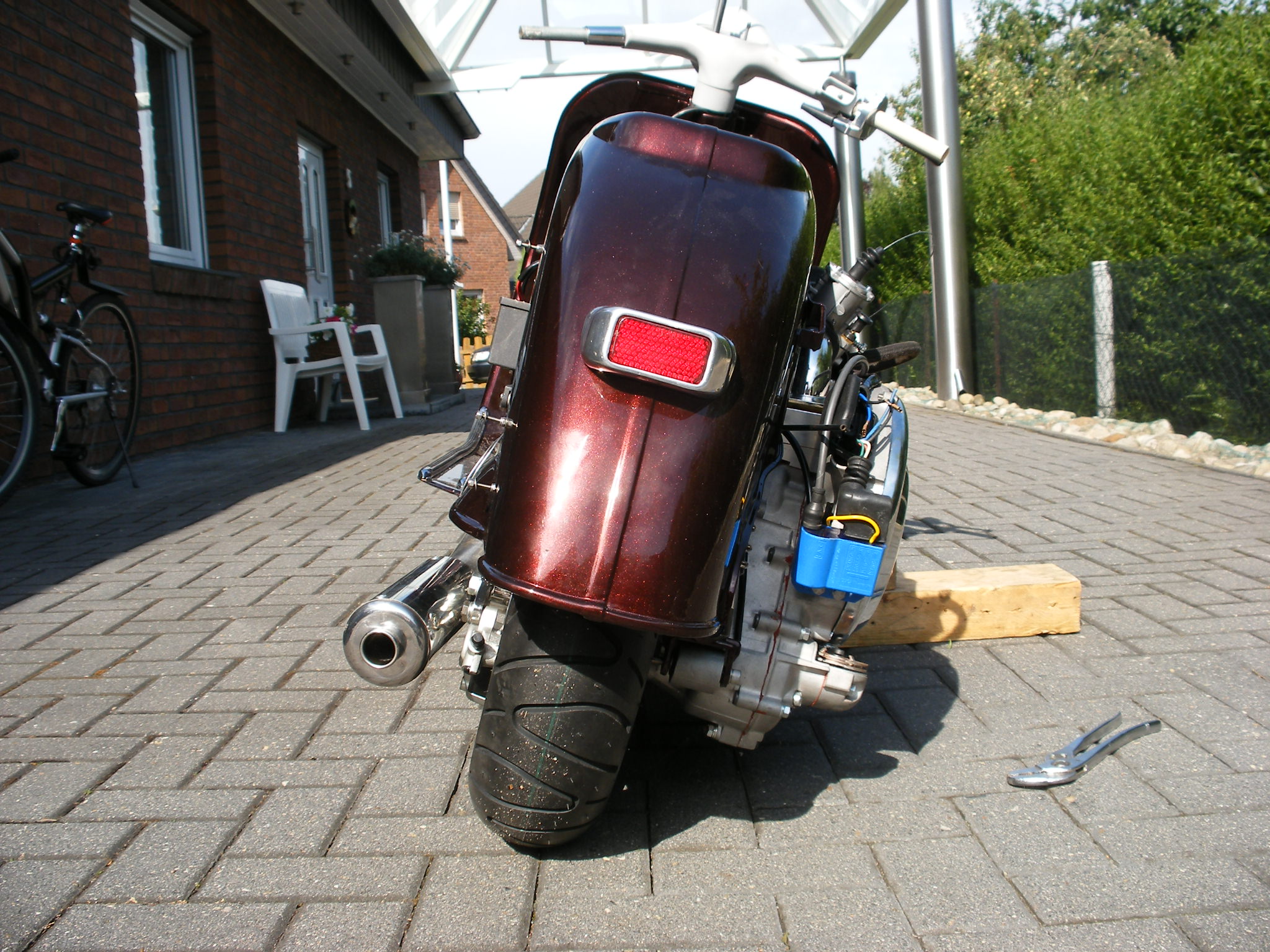

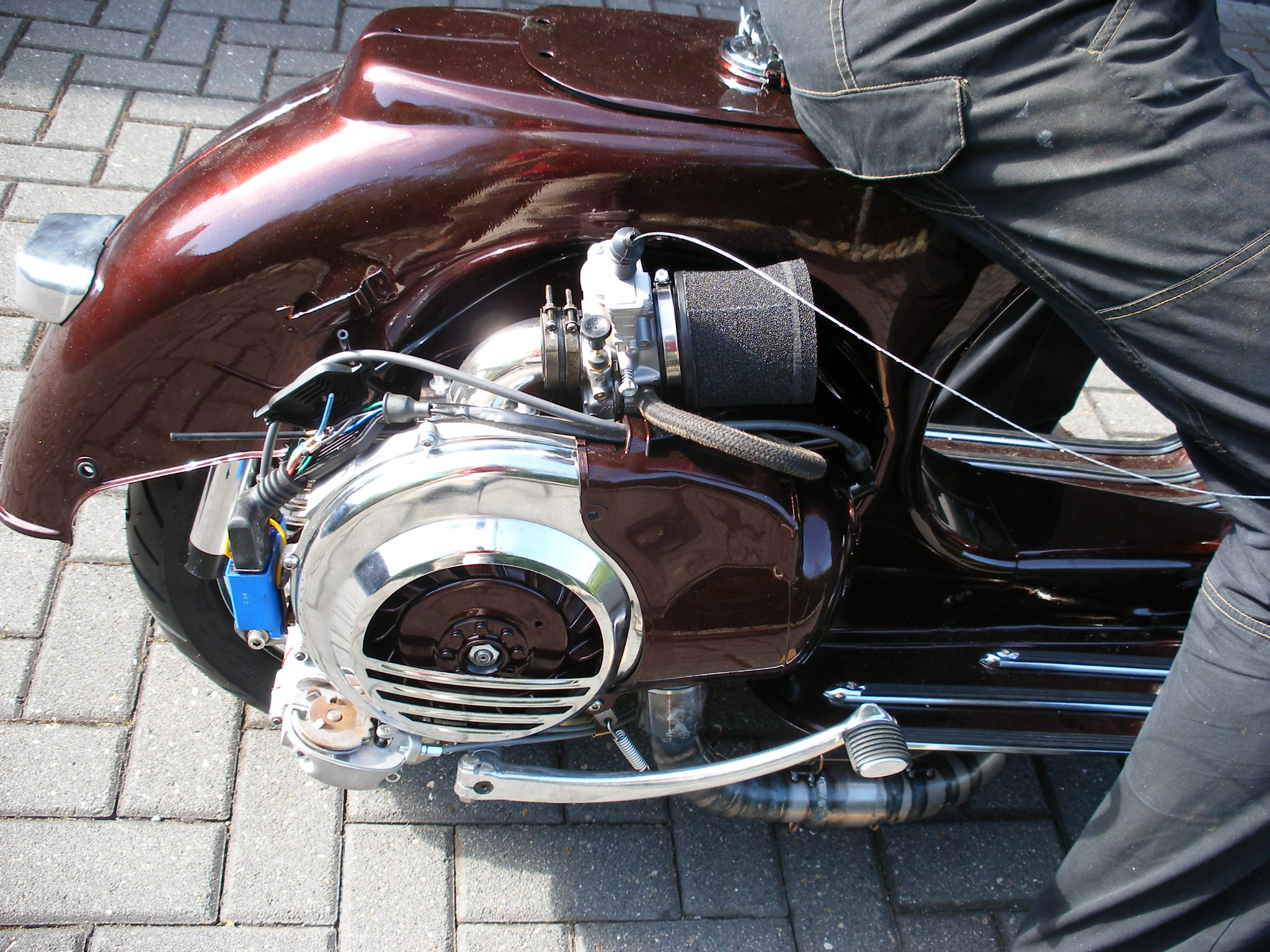

kurz vor der hochzeit...schwinge musste noch ein bißchen angepasst werden wegen dem 130er schlappen und das zwischenstück am hinteren stoßdämpfer mussten wir auch noch bearbeiten
also morgen muss die kiste aber echt ma laufen!

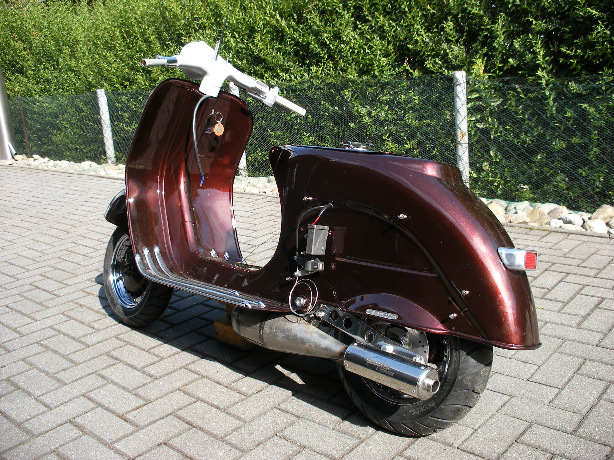

ES LEBT!!!!! :-D
heute geht der lenker und der kotflügel nochma zum lacken und am freitach bekomm ich die sachen wieder. dann heissts
nur noch die ganzen kabel und züge anklemmen und einhängen...ma schauen wie die bedüsung so is ab werk im 35er. so im stand lief'se
schon ma super. komisch is noch die kupplung. trennt garnich, als wenn der pilz zu kurz wär.

der schlappen hinten sieht ja mal richtig dick aus!
was ist das genau für n format?
wieviel an der schwinge geändert? probleme mit seitenhaube/gaser?
das isn 130/70-10 mit ringkit auf halber breiter cosa- und halber px-breit-felge. an der schwinge hab ich ca. 3cm auf der einen Seite abjeflext und auf der anderen wieder zwischengesetzt. gaser hat zur karosse genug platz, aber die hauben krieg ich erst freitach. ma gucken wie das so passt.
:-D 3cm ??? puh! da schätze ich mal wirst du ziemlich sicher probleme mit den backen bekommen :-D

Platz für die Backe könnte wirklich eng werden. Könnte mir auch vorstellen, dass die lange Distanzmutter für den Stoßdämpfer hinten nötig wird, oder ist die schon drin?

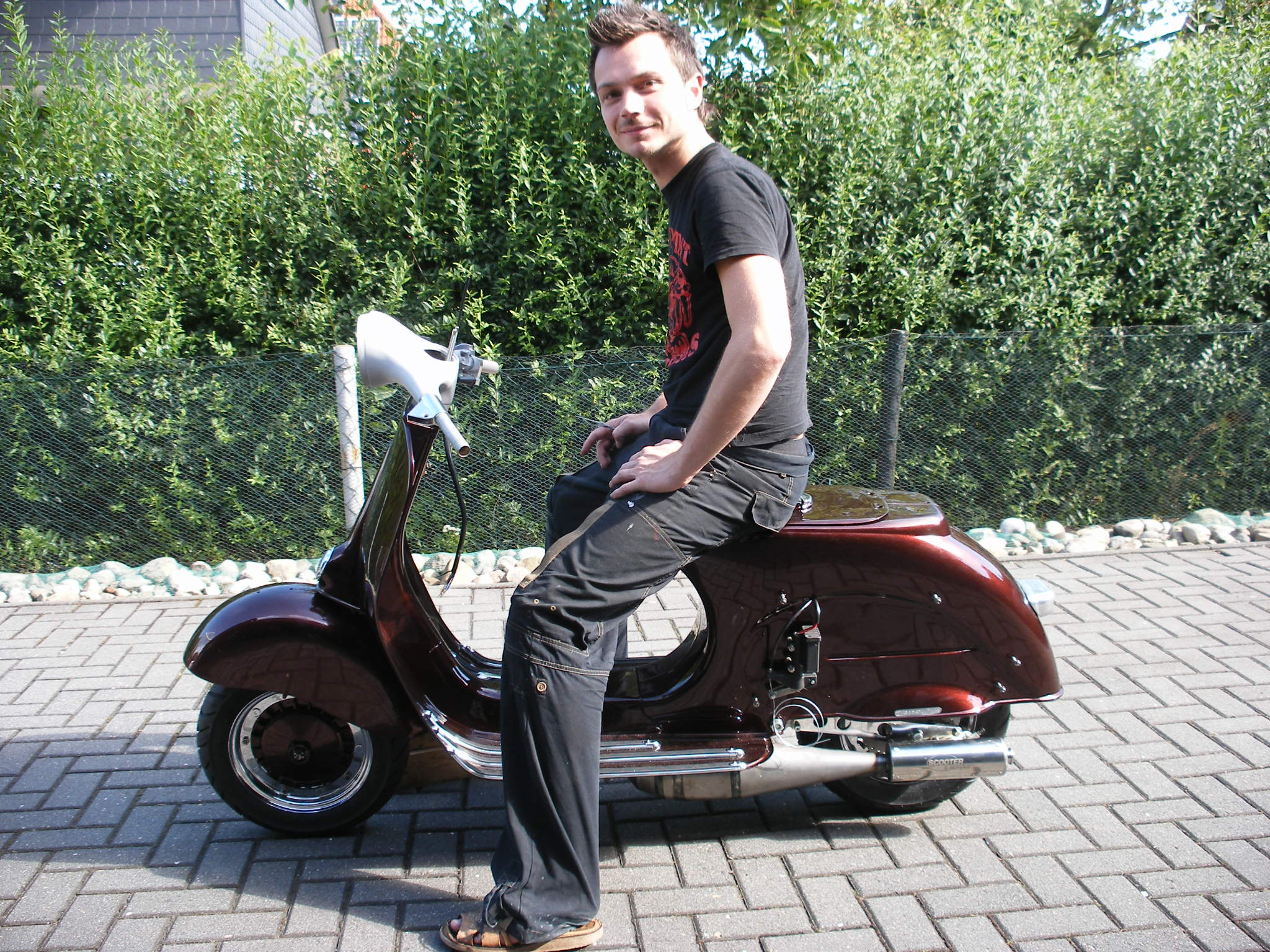

Geiles Teil!!! Was für ein Seitenständer kommt an die Kiste? Hat der S&S sonst problemlos gepasst?
Hängt das hintere Federbein nicht ein wenig arg schief oder sieht das nur so aus?
sieht doch schonma ganz geil aus!
dämpfer sieht schon arg schief aus :-D
MfG Jones :-D
Ja, sehr schickes Teil :-D , aber der hintere Dämpfer sieht echt fies aus.
Und die Motorbacke würde mir auch noch Sorgen bereiten...

Ich drück dir die Daumen! Aber ich befürchte das wird dir noch schlaflose Nächte bereiten. Die Backe hätte bei mir mit MMW1 und 34er Koso nichmal ohne Veränderungen gepasst. Wie du dann den um 2-3 cm versetzten Motor mit Mikuni unterbringen willst bleibt mir ein Rätsel.
Wie gesagt, ich drück dir die Daumen!

...aber hier muss was gemacht werden...AUTSCH !!
Möglicherweise ist der Roller auch recht hart gedämpft...trozdem recht bedenklich...
Bearbeitet von Shorty
Neenee...das passt schon mit Puff da am Trittbrett. Wie das mit der Seitenhaube wird, lassen wir uns ma überraschen... :-D
