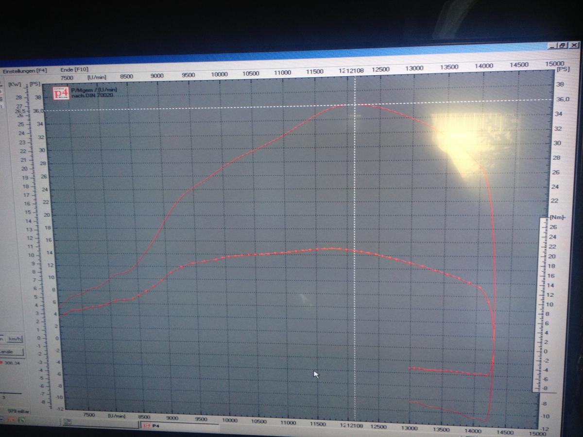

Leider fehlen immernoch die 8PS&8Nm wo ich durchs Rumfingern verloren habe, aber ich hab ne Vision wo die Pfernchen stecken könnten.....
Brauche nur ne ruhige Hand und viel Fingerspitzengefühl in den nächsten Tagen. :gsf_chips:

babyfalc?
babyfalc?
Das Gegenteil von Baby, aber der Leistung nach BAby.
Als gleich zu Anfangs die 43,6PS gefallen sind, war der Auslass in der Breite noch nicht so tief gezogen wie jetzt und nun kommt der Fehler des nur Aufbohren auf 64mm, ohne die Überströmerwinkel berücksichtigt zu haben, zum tragen. Muss jetzt alles korrigiert werden.
Wo nehmt ihr nur alle dieses breite Band her..........
Hattest du tatsächlich schon mehr mit dem Teil ?
Das Band kannst duch auch haben, einfach nur Zylinder drehen und mir nen Bier zahlen.
Stell dir jetzt mal das band mit 30Nm und 45PS vor :aaalder:

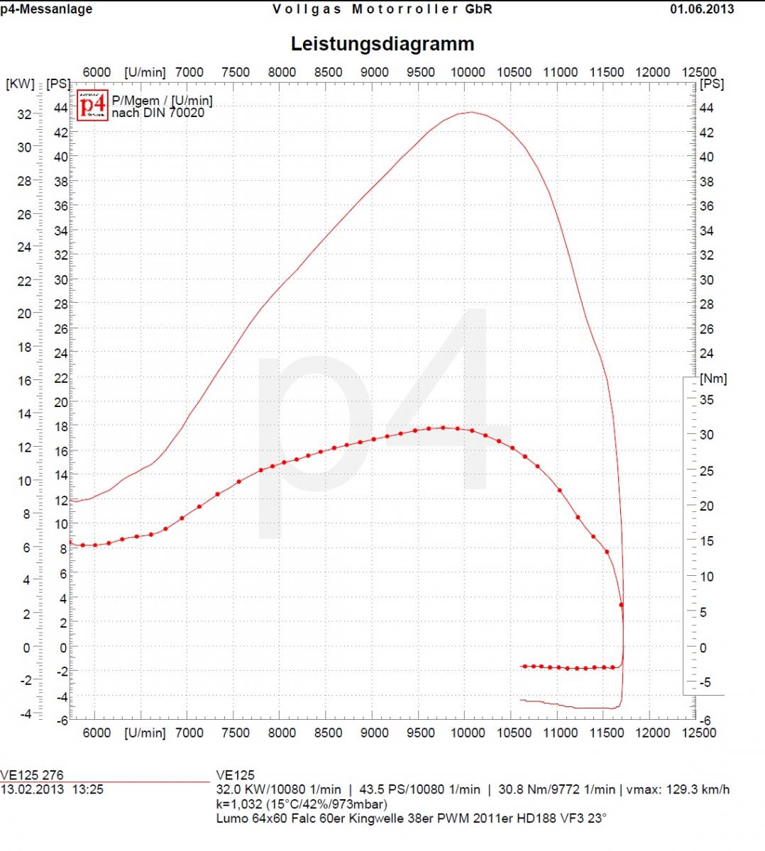

Hier die alte Kurve waren dann noch 14,5 Vorreso ne stunde später, dann wollte ich nur schnell 1,5PS weiter fräsen und aus wars. Egal mit welchen der geilen Anlagen, es fehlten immer 8PS & 8Nm :wacko:

Du meinst 32NM und 45,5ps und 14,5ps Vorreso von meinem Motor =P
Hab beim 60x53 von Revers auf Normal gesteckt mit 2012er Falc 1000 Band unterschied gehabt bei fast selber spitze
dachte kurz das es wirklich ein Baby falc ist :-)
Das hatte ich auch schon, nur mit dauerhaften 3 ps. Schmerzt schon ziemlich wenn man von so ner Kurve um 8 zurück fällt !
Hab beim jetzigen Gehäuse 1000 Band verloren. Das hol ich wohl auch reverse nicht mehr zurück !
