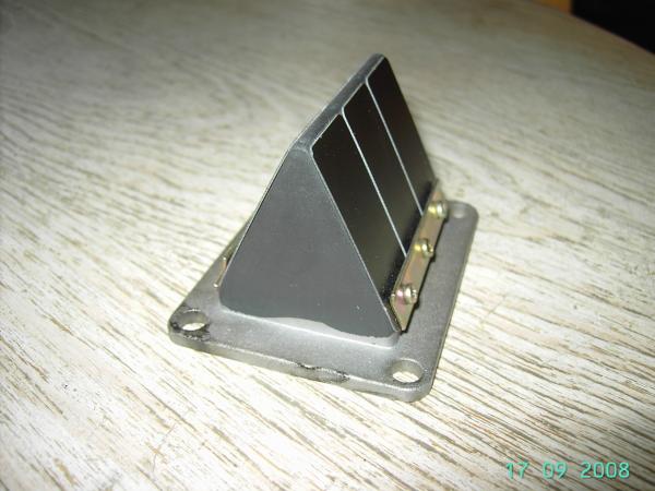

die vom felix, ist vor 3 wochen gekauft worden beim lauro
der hat um gestellt auf diese modell
Umgestellt?? Sieht so aus, als seien die Anschläge einfach weggeschnitten (fräst..).

Nee. Eher nicht. Es sei den er hätte nach dem Abtrennen die Stege wieder (hier bitte das richtige Oberflächenbehandlungsverfahren einfügen, dass diese grün-goldene Oberfläche ergibt).
sieht irgendwie wie eine tassinari für arme aus. :-D
meine membran ist die gleiche wie beim johannes!
dieser pseudoanschlag der auf der neuen verbaut wurde, ist der gleiche wie bei den boyesen power reds (doppelplättchen) und würde mir ein ungutes gefühl beim fahren vermitteln.
es hat schon einen grund warum die begrenzungsanschläge auf den standardbautypen überall verbaut werden!
aber lauro fährt da ja eher so um die 200m und erhofft sich dadurch wohl ein besseres ansprechverhalten und eventuelle erhöhung der spitzenleistung durch weiteres öffnen der membran.
auf dauer werden die membranplättchen es einem aber nicht danken und brechen.
gruss
jens
weiß ich jetzt gar nicht. ich hab' hier so'n automatikhobel, der hat die in getunter form auch nicht. das ding wird im langstreckensport gefahren, also bis 24 stunden auf der rennstrecke. neulich hatten wir dann einen motor der hatte alles in allem wohl so grob 40-45 stunden sperrfeuer auf der kartbahn durch. die membran sah aus wie neu. gäb's 'ne möglichkeit die anschläge irgendwie zu markieren oder so, mit einer art fett, und halt zu schauen bis wohin man die biegen kann bis die plättchen nicht mehr anschlagen? ich glaub' die gehen gar nicht so furchtbar weit auf. deshalb iss ja auch eigentlich drehschieber besser (wollt' ich jetzt nur noch mal erwähnt haben).

Tuschierpaste!
Tuschierpaste!
ich glaube das problem ist so ein bißchen dass da auch kraftstoff längs kommt. kann also sein dass da dass naheliegende zeug (fett wäre auch eine möglichkeit) direkt abgewaschen wird.

Ich halte jetzt auch die fehlenden Anschläge eher für nicht so tragisch. Man überlege sich mal, was da bei dem Gerät, wo das normal draufsitzt, durchgeht und bei welcher Drehzahl. Ich denke, dass ist selbst beim Falc noch nen bisschen weniger.
Edit: Hab gerade Leistungsdaten gefunden (Honda CR125R 41PS bei 11500/min). Mit dem Falc ist man zwar näher dran, als mit jedem anderen SF Zylinder zuvor, aber nen bisschen Luft ist da schon noch. Und meistens haben ja so Serienbauteile auch eher noch deutliche Sicherheitsreserven.

diese zunge, die wohl dafür sorgen sollen, dass die plättchen eine gewisse vorspannung bekommen und sich nicht beim öffnen über dem pseudoanschlag biegen, find ich da eher schon eine bessere lösung.
das knicken über die kante des anschlags wird somit verhindert und die mechanische belastung herabgesetzt.
will ja nicht behaupten, dass es nicht über längere zeit funktionieren würde, aber um das zu testen wär mir der zylinder für den erhofften vorteil den man sich durch die abänderung der membrane verspricht, eigentlich zu teuer!
interessant ist halt noch die plättchenstärke, ist sie gleich geblieben und wie vehält es sich mit der geänderten öffnungsgeometrie/winkel der plättchen?
kenne das spiel von den malle-membranen (nein ich will sie nicht vergleichen), die schon zum brechen neigen wenn man den anschlag ohne überlegung aufbiegt!

membran block ist für einen 175ccm motor vorgesehen
ich würde fast vermuten dass die cr, wenn überhaupt, 41ps an der welle hat. ich glaub' das falc-zeug iss da nicht so weit weg von.
bölse zungen behauten das er bei seinem eigenroller ne V-fuuuuuurz 2 montiert hat :-D er meinet wohl auch die habe bei ihm 2PS gebracht übers ganze band. obrig abgebildetets model ist für kundschafts 175er motoren :-D
edith fügt noch bei: die F-Furze war ebenfalls modifiziert bei den anschlägen....
