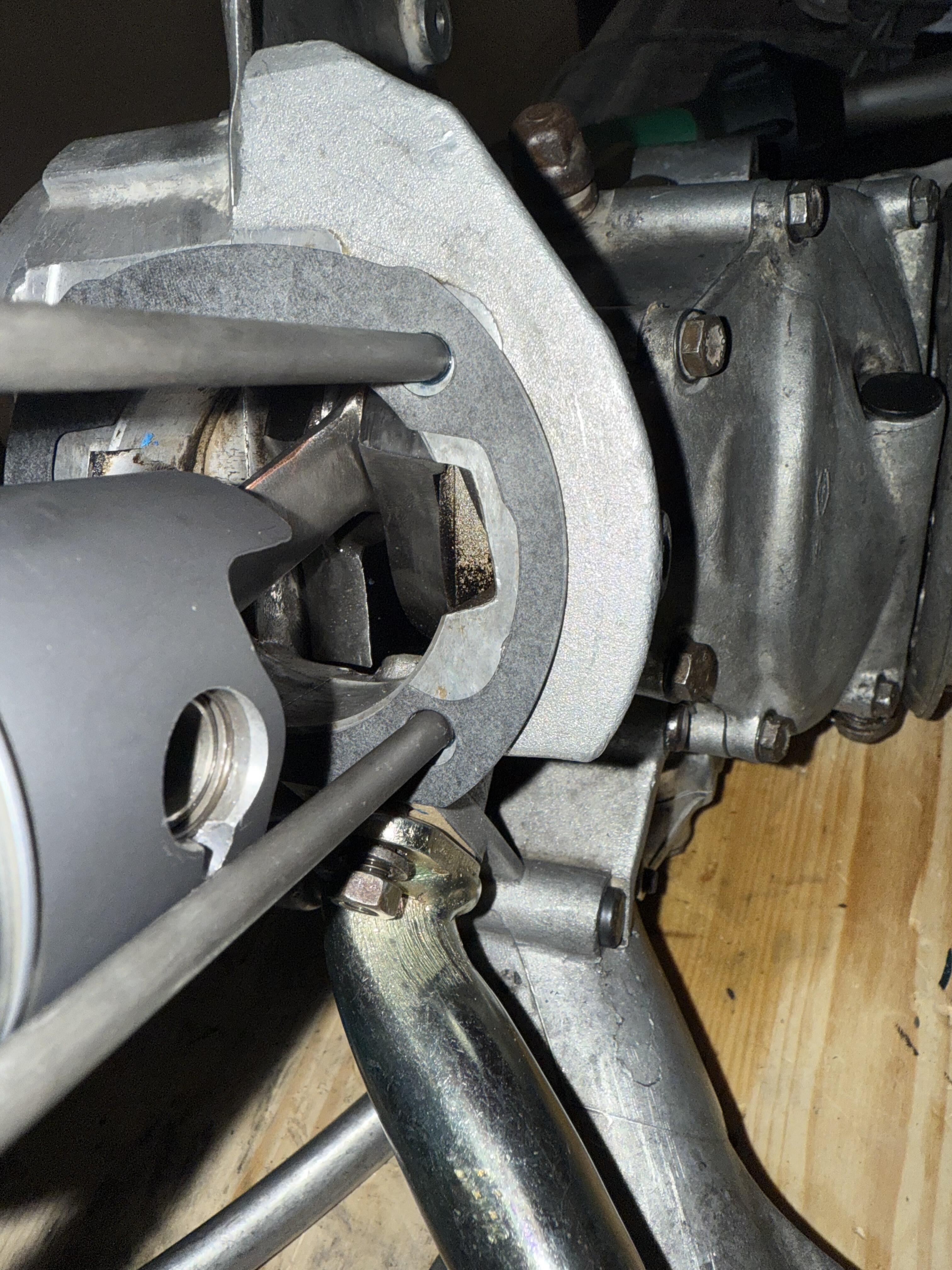

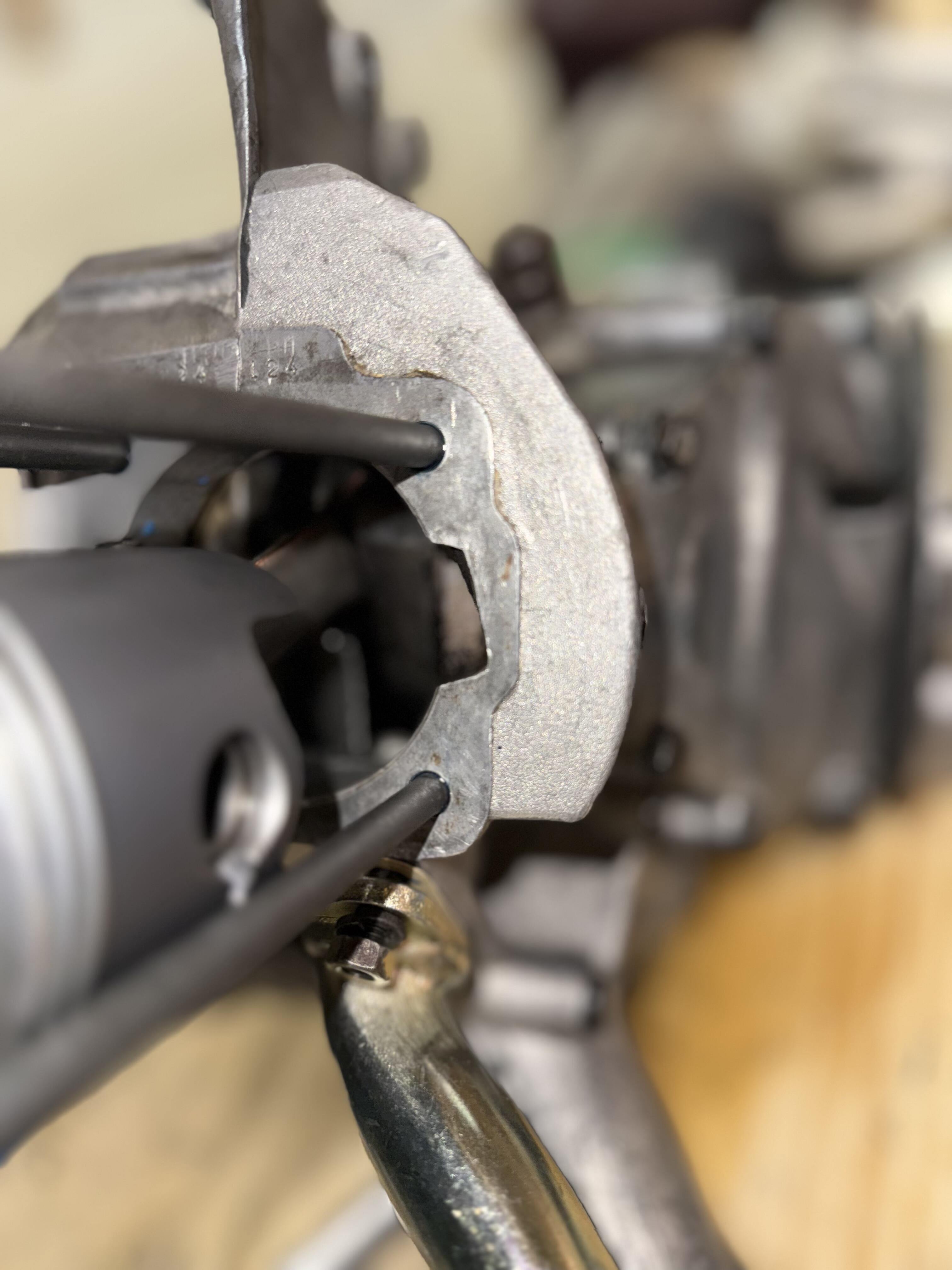

Hallo Community, ich bin gerade am Aufbau meines V5A2M von meiner v50. Dafür habe ich mich für das Kit von SIP entschieden um sie auf 125ccm aufzurüsten. Link: https://www.sip-scootershop.com/de/product/tuningkit-sip-vmc-125-ccm-sport-legal-fuer-vespa-50-125-pv-et3_1010106H Laut SIP sind folgende Anpassungen am Motorgehäuse zu machen: „Achtung!: Vor der Montage des Zylinders muss der ringförmige Teil des Stauschutzes am Motorblock entfernt werden, der über die Zylinderdichtfläche steht. Er würde mit den großen Überströmern des Zylinders kollidieren.“ Diese Anpassung habe ich bereits getroffen, allerdings stellt sich mir die Frage wie das mit der Dichtflächenerhöhung auf dem Original Motorgehäuse dicht werden soll? Hat schon jemand selbiges Kit montiert und kann mir dabei behilflich sein? Danke euch
