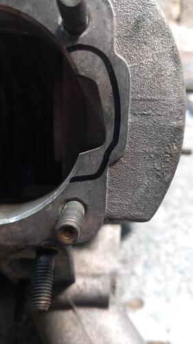

Laut SIP sind folgende Anpassungen am Motorgehäuse zu machen: „Achtung!: Vor der Montage des Zylinders muss der ringförmige Teil des Stauschutzes am Motorblock entfernt werden, der über die Zylinderdichtfläche steht. Er würde mit den großen Überströmern des Zylinders kollidieren.“

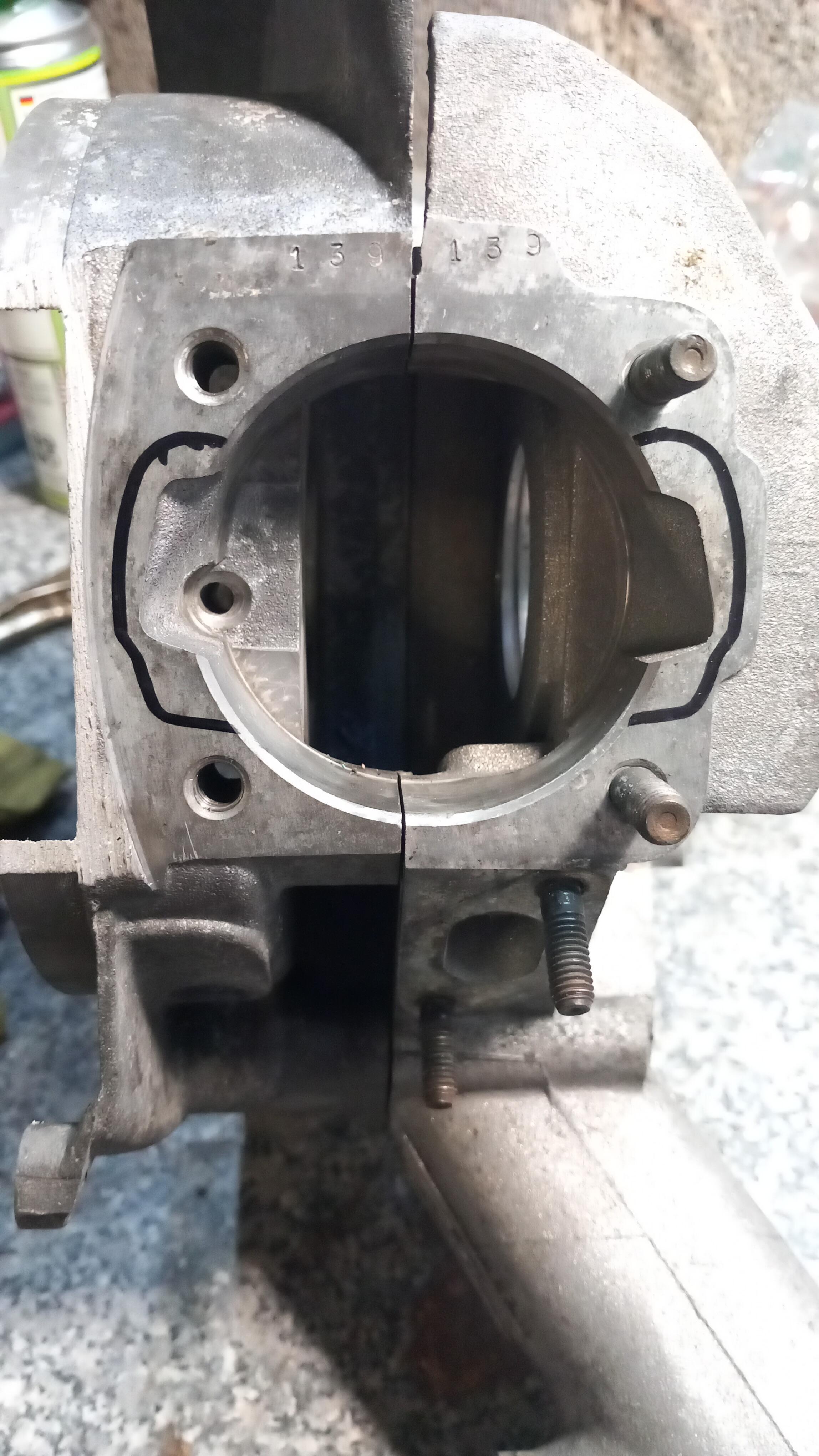

Diese Anpassung habe ich bereits getroffen, allerdings stellt sich mir die Frage wie das mit der Dichtflächenerhöhung auf dem Original Motorgehäuse dicht werden soll? Hat schon jemand selbiges Kit montiert und kann mir dabei behilflich sein?
Danke euch

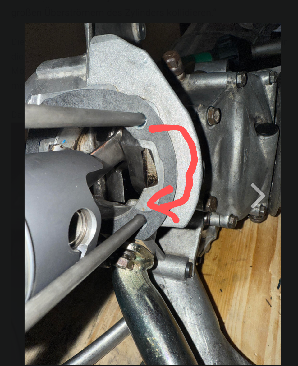

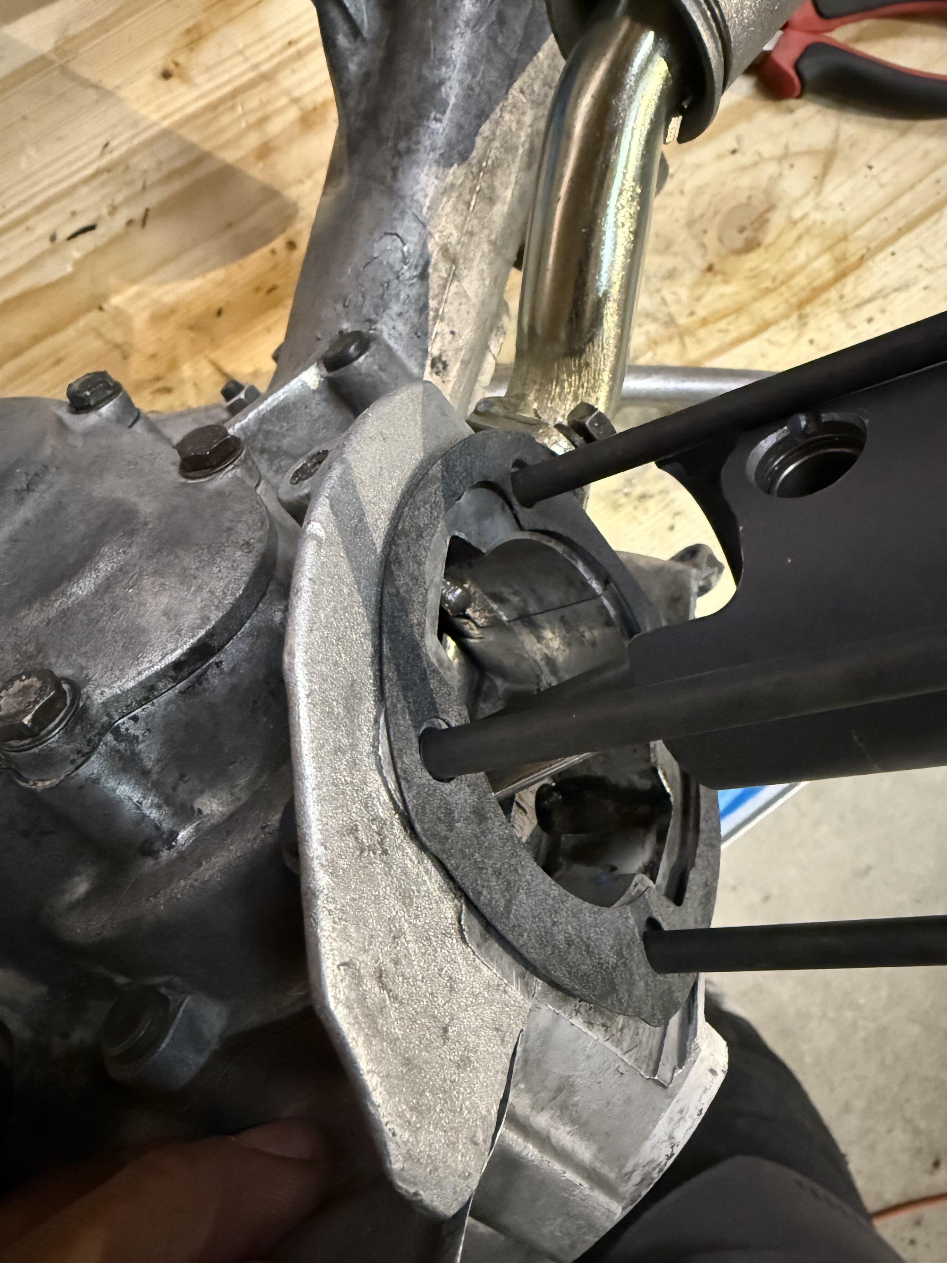

Das ist das falsche „ringförmige Teil“. Damit ist der Teil vorne an der Zündung gemeint, weil der Zylinder sonst nicht auf die Dichtfläche runterkommt.
Oder meinst Du mit dem Teil in Richtung Kupplung eher, dass die Dichtung für die Fläche zu groß ist? Das liegt daran, dass die Dichtung um 180 Grad verdreht auf Deinem Gehäuse liegt. Dreh die mal rum. Dann siehst Du, das an der Stelle am Zylinder ein kleiner Anguss ist, der dort abdichtet und das passt normalerweise. Die Dichtung hat an der Stelle auch diese kleine Kante.

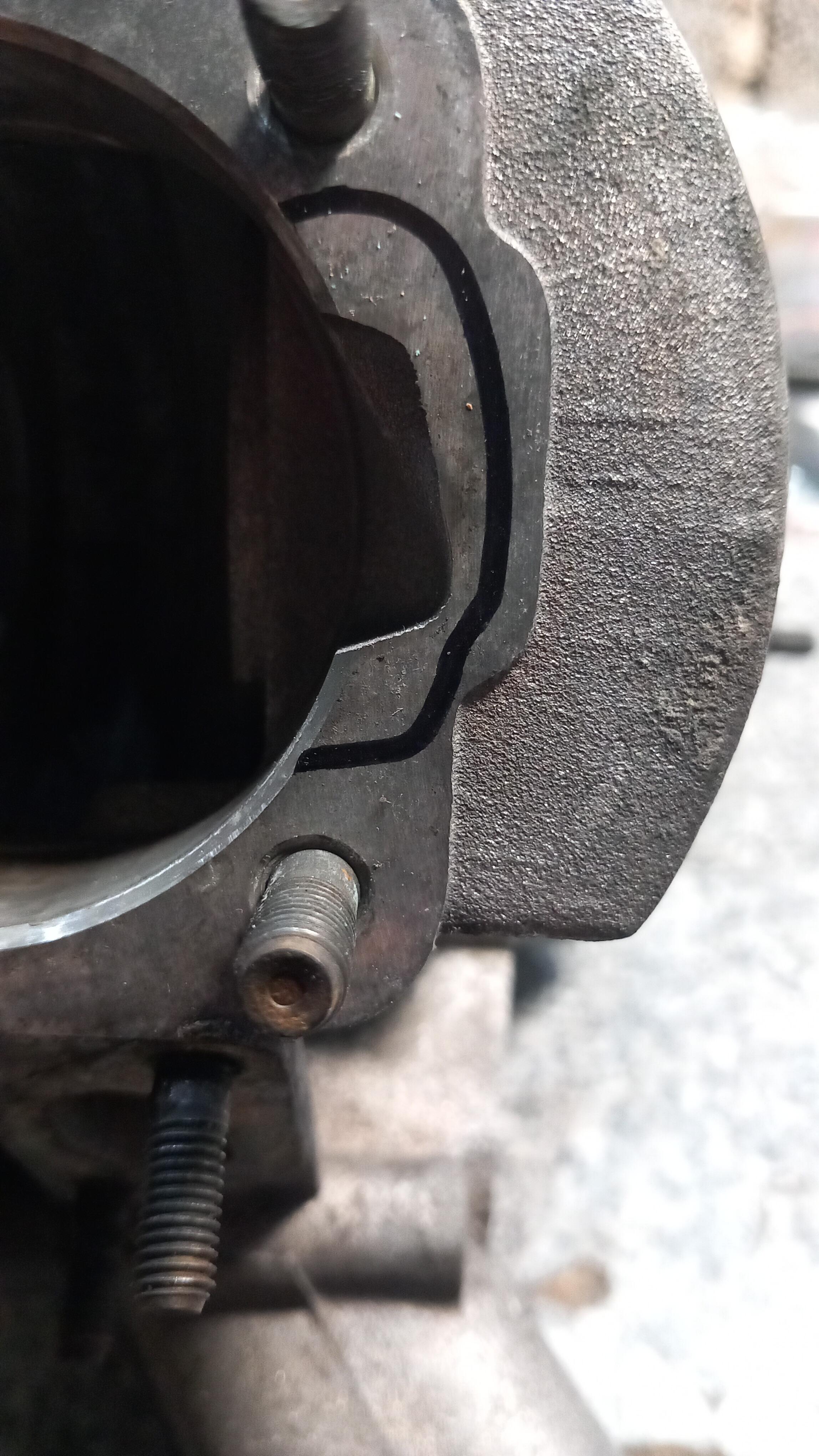

Den Teil vorne an der Zündung habe ich bereits weg genommen und plan geschliffen das sollte passen. (Auf dem Bild noch nicht gemacht)
Genau ich meine dass die Dichtung in dem Bereich zu groß ist, allerdings hat ein drehen um 180 Grad den selben Effekt.
Bzw. hat die Dichtung an der Vergaserseite eine gerade Kante und diese Kante ist genau an der Kante des Motors siehe Bild, wenn ich die nun drehe steht die Dichtung unten als Halbmond über und die Fläche sieht gleich aus. Leider kann ich gerade kein Foto wie du sagst um 180 Grad gedreht machen

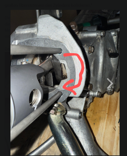

Ach wir mussten damals den Ansaugstutzen oben Richtung Zylinder ein bissle anfeilen, da der Zylinder angegangen ist.
Ich habe den gleichen Zylinder.
Mir war das viel zu knapp am überströmmer. Kaum 1mm Dichfläche übrig.
Hab dann doch das Gehäuse planen lassen.
So finde ich persönlich es zu knapp

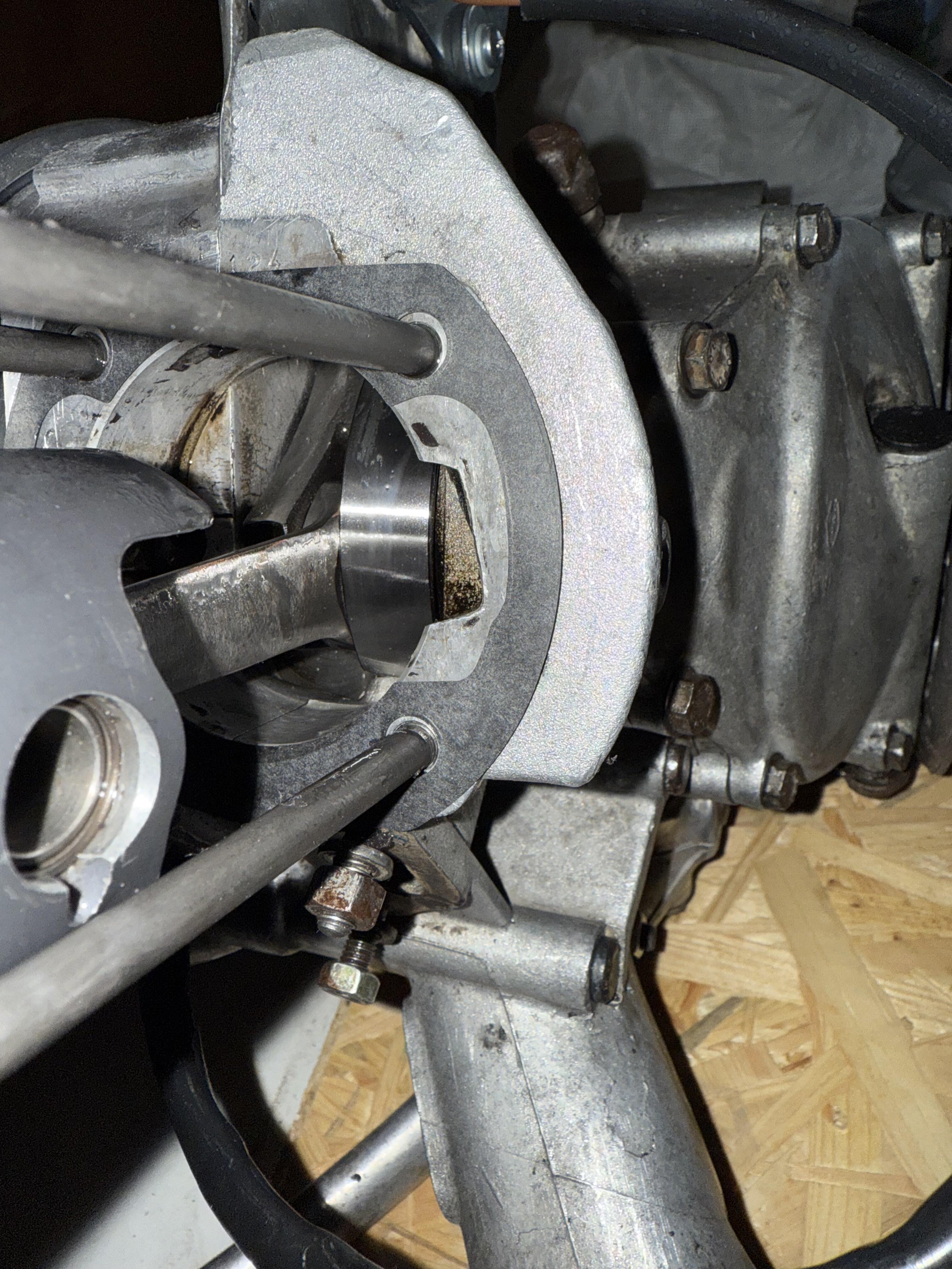

Ich habe nun den Zylinder nochmal demontiert und die Dichtung gedreht, sieht nun so aus. Die Dichtfläche am Überströmer sollte allerdings bei mir auch nur knapp 2 mm sein. Reicht das aus um dicht zu sein?
vor 6 Stunden schrieb MichaelV50:
Danke euch für die Vielen Antworten und Tipps.
Das geht schon.

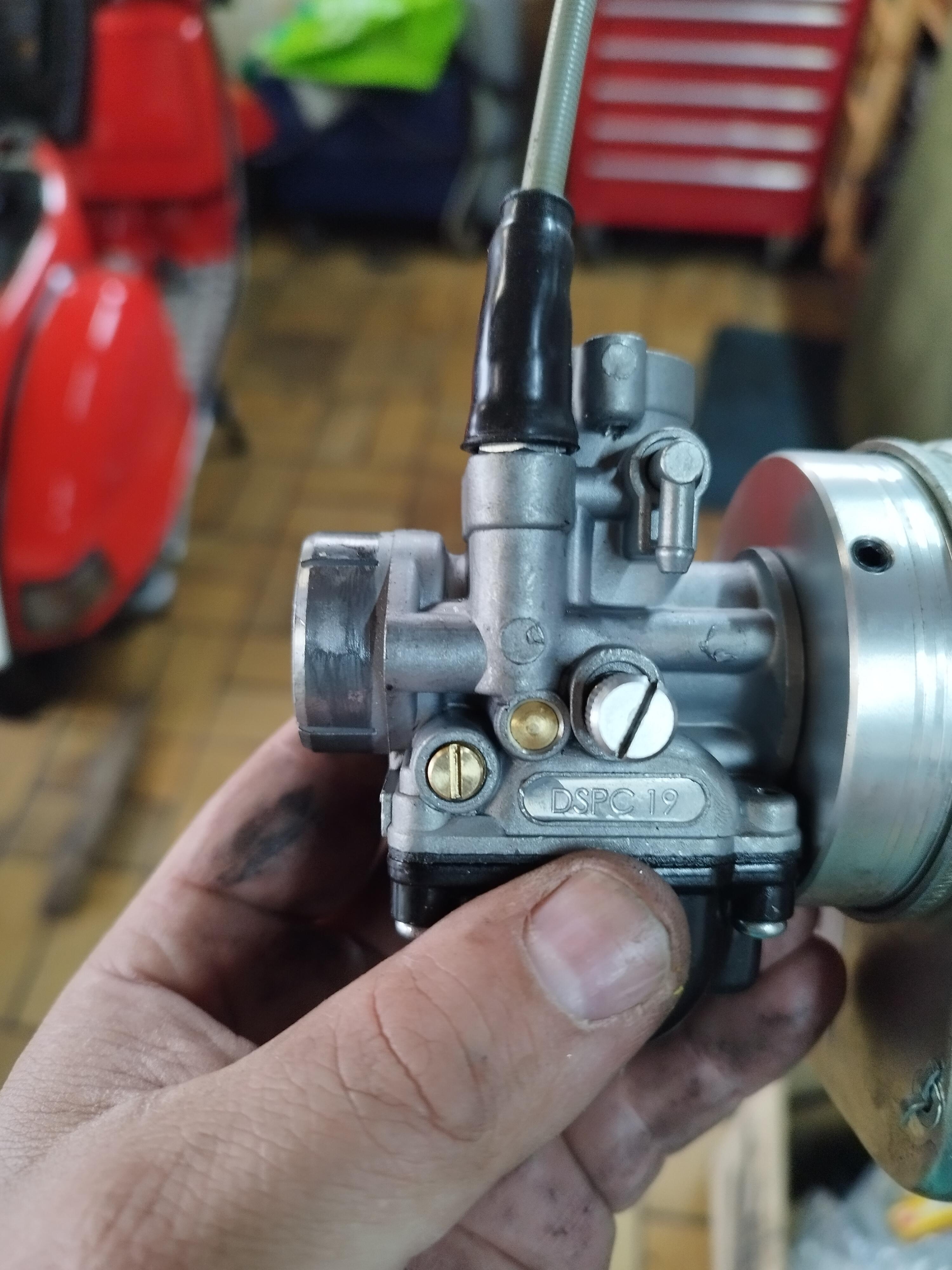

Bei mir war de DSPC 19 Vergaser und die Polini Banane im KIT mit dabei.
Das der nur nen Benzinschlauchanschluss mit 5,5 mm hat ist natürlich erstmal nicht so optimal.
Hab ich dann mit einem Reduzierstück und nen kleineren Benzinschlauch gelöst.

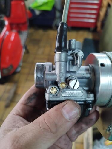

Das mit dem Anschluss verstehe ich absolut nicht. Hatte auch massive Probleme mit Überlaufen und Zulaufen. Der Schwimmer ist an dem kleinen Abschirmlech hängen geblieben
@shanana Ich hatte auch Probleme mit dem Schwimmer. Gefühlt sind da nur Zehntelmillimeter Platz in der Schwimmerwanne und der Schwimmer hatte sich an der Wand verhakt. Ich habe das Blech ganz leicht und die Aufnahme vom Schwimmer etwas gebogen, so dass dieser dann frei beweglich war.

bei mir musste ich den Schwimmer etwas biegen und die Dichtung von der Schwimmerkammer ein bisschen was wegnehmen.
Seitdem springt der Roller auf dem 1 Kick an und fährt ( zumindest die Straße rauf und runter ) vernünftig.
