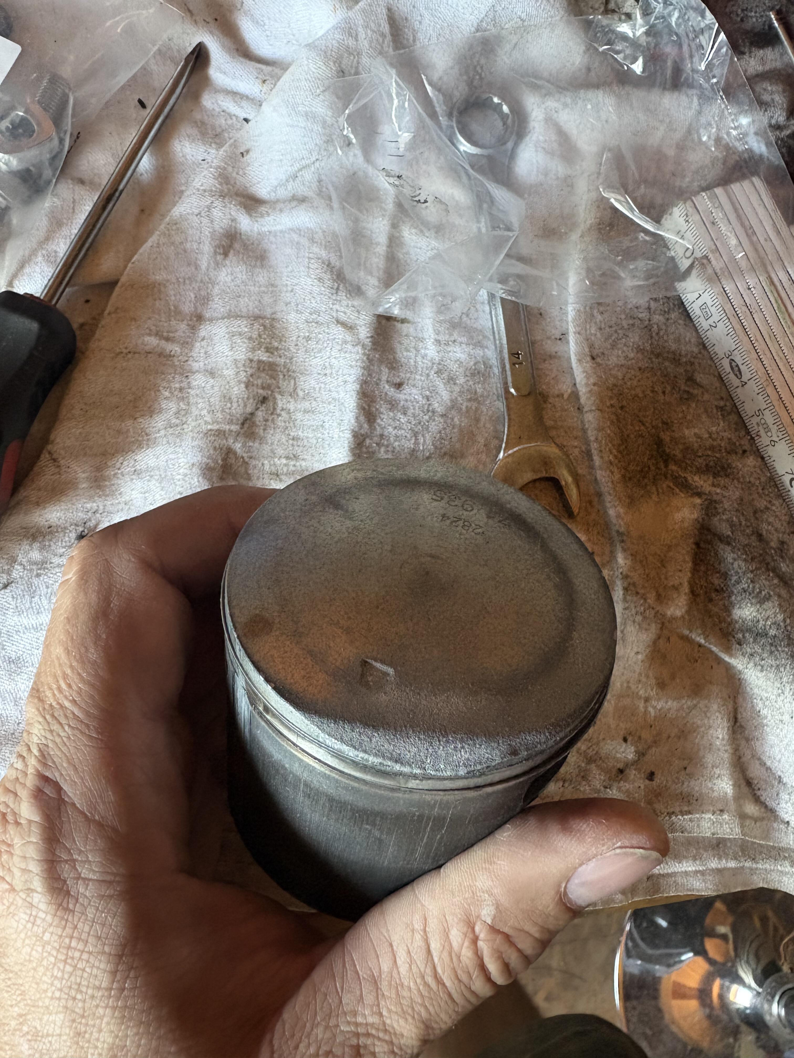

  13. Ich seh hier im Querschnitt keinen Unterschied. Fase auf beiden Seiten gleich. Kurzer Input bitte. R ist noch gut zu erkennen bei meinen Klemmerringen. Ob der nun oben oder unten war kann ich in der Tat nicht mehr sagen. Shame on me.

  17. Bei Drehschieber würde ich eher die ND Richtung 48-45 sehen. Denk auch an das Leerlaufgemisch, das macht viel aus. Ebenso der Cutout im Gasschieber. Road oder Sport? Also fester ZZP oder variabler? 15-16° v. OT ist schon recht spät, vor allem bei dem Setup, das wird eh nicht weiter drehen als grob 8500 Touren. Bei Vape Road würde ich auf 18-19° v. OT gehen.

  21. Danke vorerst für deine Hilfe! Ich habe nun beim Setup etwas verändert, da ich einen erneuten klemmer hatte. Anscheinend habe ich die Materie noch nicht verstanden. Aktuell habe ich einen 135 CCM vmc verbaut. SIP vape Zündung auf 15-16°, Drehschieber dellorto 24, hd 104, nd 52, d22 3te kerbe v oben, mischrohr aq264 - verbrauch aktuell ca 4-4,5l/100 — meines Erachtens läuft sie im 16tel Gas zu fett, was wohl eine nebendüse auf 50 bedeutet. Den Bereich von 1/2- Vollgas merke ich meines Erachtens nicht durch vier Takten. will einfach auf der sicheren seite sein (lieber ein höherer sprit verbrauch und leistungsverlust, als ein erneuter klemmer) Derzeit wage ich es nicht, mit der Hauptdüse weiter runter zu gehen, da ich eben in jüngster Vergangenheit zwei Klammer hatte. Hauptsächlich fahr ich auf 1/8-1/4 gas. Wir erscheint der Spritverbrauch etwas hoch. Vielleicht kann mir jemand noch Ansätze geben, damit ich weiterhin sicher mit meiner Vespa durch die Gegend fahre. Mir fehlen einfach Erfahrungswerte. anzumerken ist noch, dass ich sie komplett kalt ohne joke ständig starten kann… Ich bedanke mich bereits jetzt im Vorhinein für eure Meldungen. Herzlichen Dank
