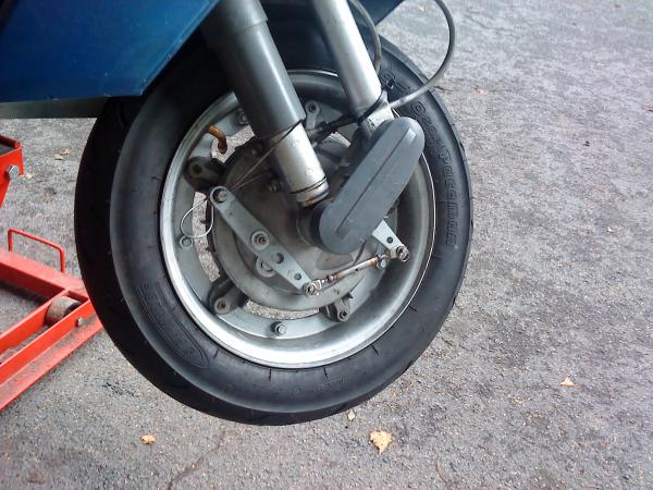

fertig...

Sehr schön!
Wie steuerst Du an? Zuganschlag durch die Dämpferaufnahme?

jo, total original

Gar nich wahr! :-D
Hab grad das Bild der PK nicht vor Augen, aber eigentlich hast Du doch unten die Zugführung, oder?

echt jetzt, das ist voll original. wollte nicht irgendwas mäßig motiviertes basteln, da gab's keine veranlassung zu.
jetzt bracuh ich nurnoch nen motor :mad: , dann kann ich's auch mal testen.
achja, tüv bräuchte ich auch noch :thumbsdown:

Stimmt, hab's mir grad mal angeschaut.

wenn du in aachen wohnst koennen wir gerne drüber reden :satisfied:
funktionstest-light seeeehr zufriedenstellend: berg runter mit leerem Motor leicht nach vorne gebeugt aus ca.15km/h nen stoppie hingelegt :cool: (ja gut, trommel ist auch leicht rostig)
verkauf ist erstmal gestorben, es gibt ein klitzekleines detail, was mich nicht ruhig schlafen lassen würde, wenn jemand außer mir das ding bewegt. :-(

die Hebel einteilig aus Laserteilen zu machen wäre aber jetzt auch kein Aufwand mehr gewesen ;-)
schönes Ding, kannst du mal ein Photo einstellen in montiertem Zustand mit Felge usw...?

Ist die Ankerplatte gegossen?

hab's probiert aber auf die schnelle niemanden gefunden der bock drauf hat.
kommt aber noch
Beitrag anzeigenBlue Baron schrieb am 9. August 2010 - 11:43:
jo

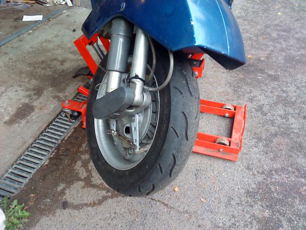

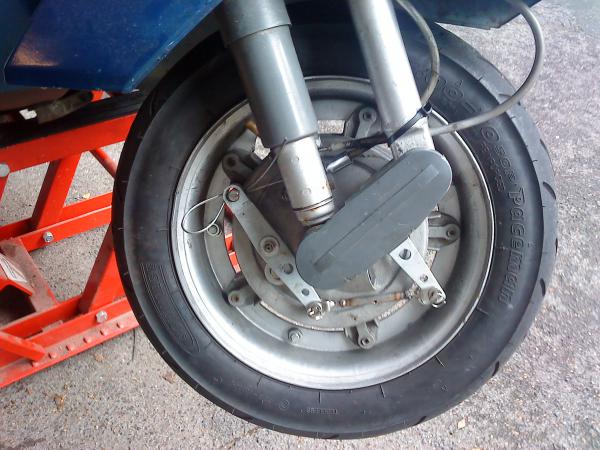

Angehängte Bilder: DSC00141_2.JPG
Angehängte Bilder: DSC00144_2.JPG
Angehängte Bilder: DSC00142_2.JPG
Bremszugbefestigung ist provisorisch, da meine S den Schraubnippelkram noch nicht hat.
Das andere Testgerät, mit Schraubnippel, hat aber gerade Schluckauf.
Aus dem Stundentest wurde (vorläufig) ein Dauertest.
Passen/funktionieren tut bei dem Proto soweit alles.
:wheeeha:
Aktuell: Tragbild einstellen.
Mehr dann die Tage...
