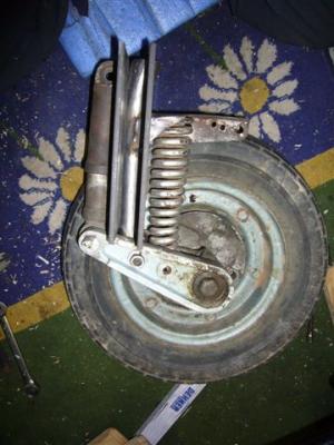

das ist einfach eine abgeschnittene 20er gabel die daheim rumlag.
vorher war 14 jahre lang ein ähnliches teil aus einer 16er gabel verbaut und das hat recht gut funktioniert.
(da hat mir aber nie die verschraubung der bremstrommel gefallen da die 16er keinen splint hat und die trommel sich in diesemn fall "rückwerts" dreht)
ich find eine geschobene schwinge immer noch besser als gar keine federung am beiwagenrahmen.

bei mir sind da noch reste vom originalen velorexrahmen vorhanden.
eine automatengabel wie sie sich im roller befindet wäre natürlich besser aber die abgeschnittene px lag grad rum.
(kann ja das teil immer nochmal schnell aus einer schnitzen wenn mir mal eine in die pfoten fällt)
mein cozy ist noch die alte gefederte variante :wacko: (mitn lambrettafederbein).
beide boote sind mit harten federn ausgestattet die eigentlich keinen komfort bieten sondern nur die derbsten schläge filtern wenn man mal in ein schlagloch rumpelt.
(das originalfederbein vom cozy konnte ich nichtmal bewegen bei drückversuch,erst beim schlagloch ist erkennbar dass das kein stück halbzollrohr ist.)
Also wir haben auch die Lammyfederbeivariante und da tut sich nix mit 3 Personen am und im Beiwagen. Der Reifen ist ein gutes Federdämpferelement dabei :wacko:

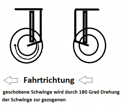

...so meinte ich das - das kannst du doch einfach noch umdrehen in deiner Konstruktion - oder denk ich falsch?

...so meinte ich das - das kannst du doch einfach noch umdrehen in deiner Konstruktion - oder denk ich falsch? Gruß Jan
die idee ist gut aber ich schneide das teil nimmer auseinander.
(ausserdem schaut die schwinge ein bischen wie eine banane aus-weiss nicht ob dann der federweg ohne anschlagen auf der gabel gegeben ist.)

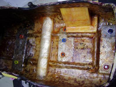

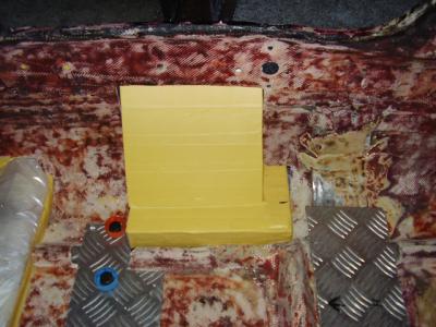

mit polyesterharz und glasfasermatte rumspielen macht mehr spass als den alten dreck runterschleifen.
post-8983-0-07523600-1327180887_thumb.jp
post-8983-0-94959700-1327180908_thumb.jp
post-8983-0-20368300-1327180954_thumb.jp
...mußt nur aufpassen, dass Polyester einen guten Untergrund braucht um auch langfristig zu halten - auf Dreck oder sich ablösende Farbe laminieren könnte sich in ein paar Monaten als Ei erweisen.
Jan
alles was der in der flex rotierenden drahtbürste standgehalten hat wird auch weiterhin halten.
(das war echt :wacko::wacko::wacko: zum arbeiten.schutzmaske,schutzbrille und ohrenschutz waren hilfreich aber die juckerei unter den klamotten war fürchterlich.
Du solltest einen Schutzanzug dazu tragen. Gibt es für wenige € z.B. in der Bucht.
Jetzt im Winter geht das eh, im Sommer ist das manchmal praktisch unmöglich zu tragen.
ich hab das im freien erledigt (gaaanz hinten im garten) und nach arbeitsschluss die klamotten vor der haustüre ausgezogen,den wäscheballen im badezimmer gleich in die waschmaschine gestopft und nebenan in die dusche gehüpft.

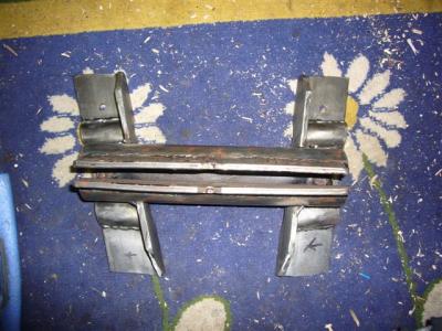

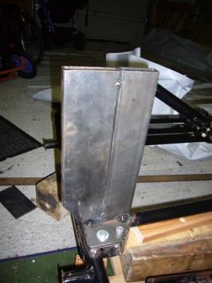

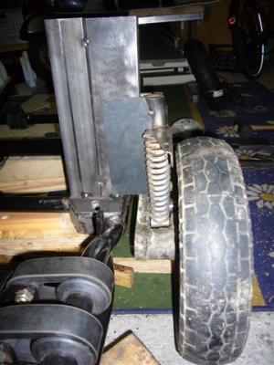

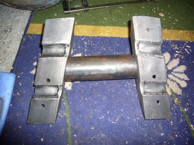

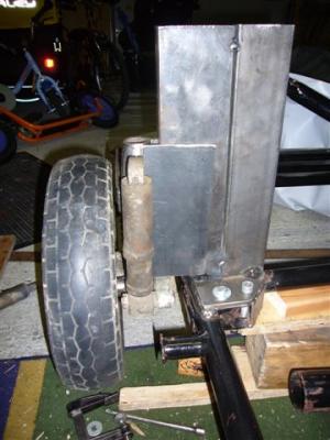

Hallo Zusammen,
auch bei mir nimmt das Ganze Formen an. Es wird eine 54er ACMA (PX 200/Polini/LH/SIP Road Traktor Motor) mit Cozy 8 Zoll Schwingenfahrwerk Umbau.
Hier der Halter und ein paar Bilder der Konstruktion 8 Zoll Gabel als Beiwagenachse (Neigung und Spur einstellbar). Es ist z.Z. alles nur gepunktet um noch ändern zu können. Ideen und Verbesserungsvorschläge sind willkommen.

Warum hast du eine Federung eingebaut wenn das Boot Gummigefedert ist?
...weil das Fahrverhalten eines komplett gefederten Dreirades besser ist als wenn man das äußere Rad starr lässt oder seht ihr das anders?
Zum Thema TÜV hoffe ich durch solide Konstruktion zum Eintrag zu kommen.
Jan
Bearbeitet von jan69

...da ich das Ganze an einer Wideframe mit 8" fahre musste das Boot auch ca. 15 cm tiefer, damit das nach was ausschaut. Alle Versuche die Gummiachse tieferzulegen sind genauso bis noch aufwändiger erschienen.
Jan
...bist Du zertifizierter Schweißer oder läßt Du schweißen, ich denke daran scheiterts und nicht an der halben Tonne Stahl die Du dahin baust.
