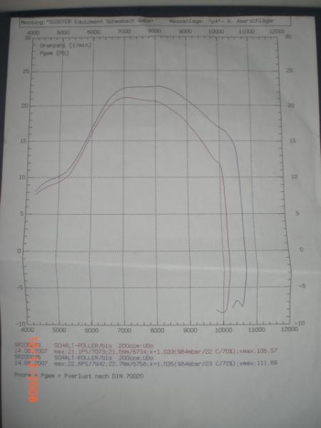

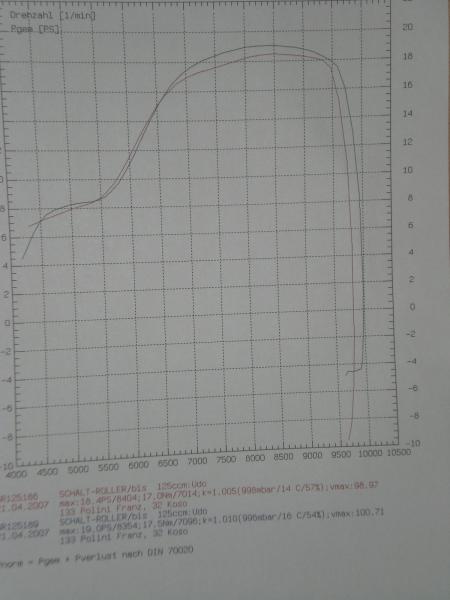

Udo..................... 21,1 - 21,5

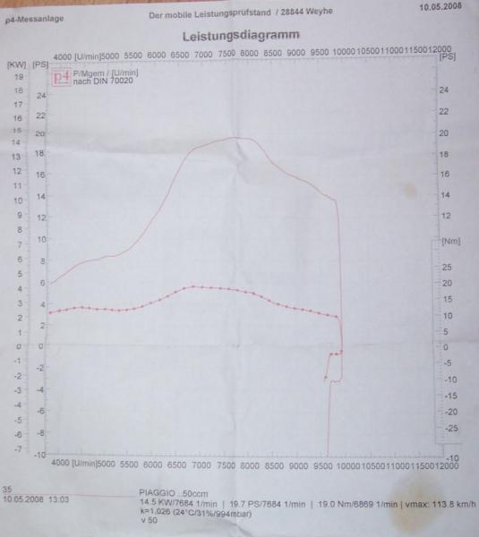

    Hier nochmal ne frische Kurve von meinem guten alten Polini;) 2 Loch Piaggio Block,54iger Bgm Vollwange,polini Rotax Kolben.Polini Membranblock gedreh Mini V Force 33iger pwk aus der Backe,Falk R Ar
  • Polini 133 Racing Kopf, SHB19, Mazzu Race, bgm Touring Banane. ZZP 17° ( könnte man sicher noch was machen) Zündung/Polrad ET3 original (2300g). Einlass leicht angepasst (60n.OT)
  • Hier mal der aktuelle (und hoffentlich finale) Stand von meinem GG-Polini. Alter Gussklumpen 54er Kingwelle FalkR Ares Keihin PWK33 Overrev mit Luftnummer   Polini 1

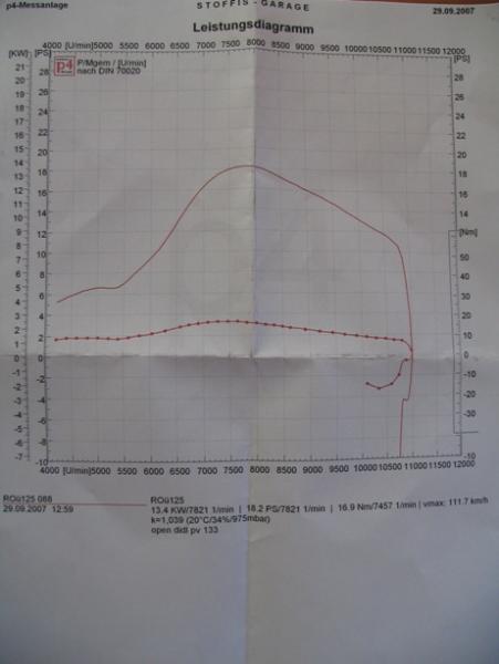

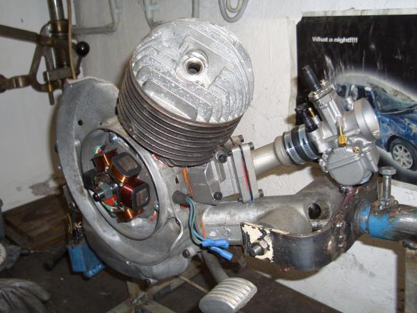

Ok, dann ich auch mal:
Polini130(72%, 186/124)
GS-Kolben
ETS-Lippenwelle
Malossi Zylinderkopf, bearbeitet
Fabrizi Membranstutzen
Mikuni 32 TM
Franz
2,56 grade
abgedrehtes PV-LüRa
XL2-Kupplung
Is für das verwendete Material noch ein bißchen wenig, aber die Zündung war nicht geblitzt und den Gaser kann ich im Wohngebiet leider auch nich abstimmen :-D Dafür hab ich dann die Quittung in Rotenburg bekommen, Kolben und Zylinder breit. Jetzt kommt die letzte GS-Kolben-Weihe in 58mm. Dann liegt hier schon ne 54er (Quattrini?!) Welle mit 105er Pleuel die die nächsten Tage zum kabaschoko geht, um ein paar Pfunde zu verlieren :-D Ach und für die nächste 403m-Saison kommt noch ne 2.86er rein, muss dem Publikum ja mal wieder was bieten... :-D

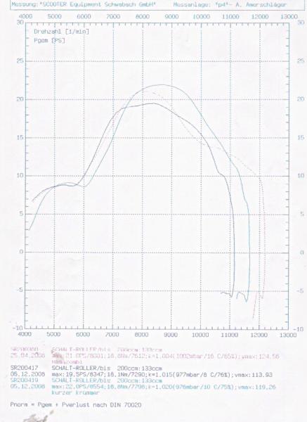

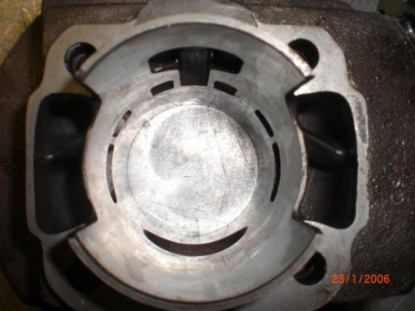

Dann mal Hosen runter:
Setup:
Polini (184/124/70%)
GS-Kolben
Gerhead (QK0,9mm)
Eigenbaulippe 51mm
Einlass über beide Hälften
KX80 V-Force3
Ansauger Eigenbau ø 30mm
TMX30
HP4 23° vOT
Hammerzombi
Kolben:
Welle (zu dem Zeitpunkt natürlich noch heil):

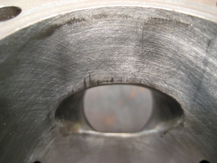

Zylinder:
Auslass:
Portmap Auslass:

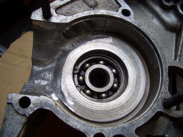

Gehäuse:
Nächste Ausbaustufe liegt aber aufm Tisch:
54mm BGM
195/130
Spacer unter VForce
Gerhead mit (40% Fläche, 13,6:1 und 0,8mm QK)
Brositronic (Eigenbau Vespatronic aus Automatikteilen)
Ansauger/Vergaser 35mm (hab ich noch nicht)
HZ modified
Bearbeitet von Brosi

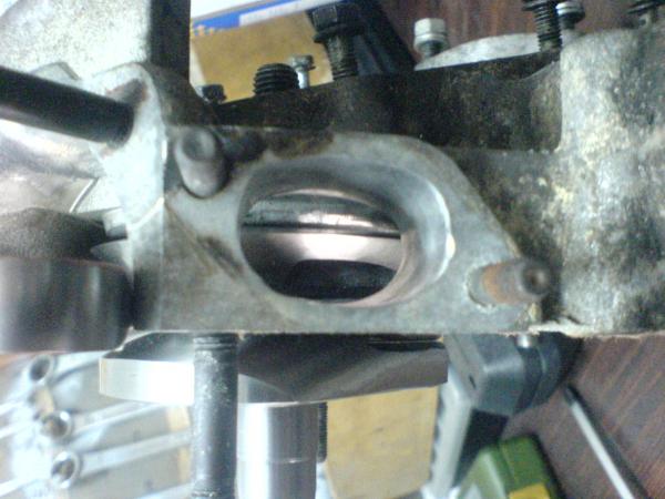

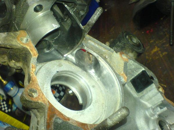

Setup:

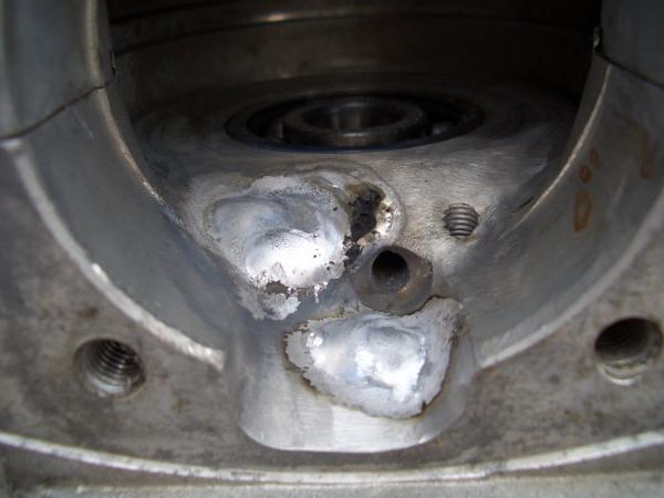

Gehäuse bearbeitet und aufgeschweist.
Zylinder 3,2 unten, oben 1,9 abgedreht.
Ergibt 186/122/31. QK 1,3
Auslass leicht verbreitet auf 62%

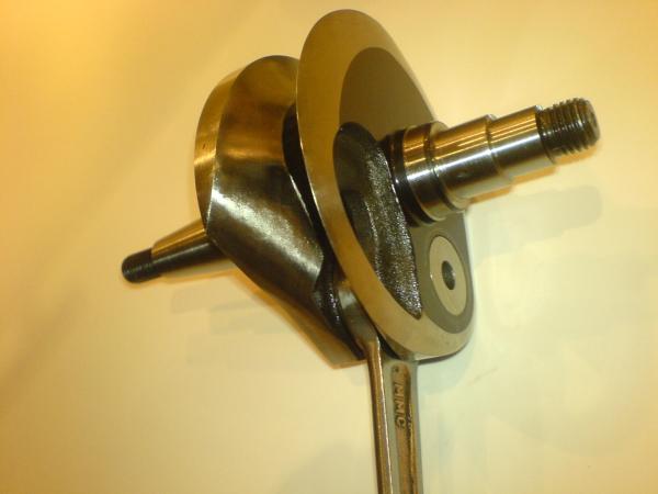

Kabalippenwelle von Mazzudingsda.
28er BGM
Malossimembran, angepasst an Einlass.
PM40
2,56er mit GSF Repkit
XL2 Kupplung mit 3 Scheiben und 6 Worbfedern. Hoffe die halten.
PK Zündung
Will den Motor die Tage mal anschmeißen und gucken ob er hält, oder ich irgendwo scheiße gebaut hab. :-D
Hoffe auf irgendwas so um 12+ PS und dann mal gucken wo man später noch was rausholt.

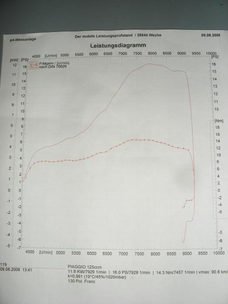

so dann mal noch mein damaliges setup:
- GS polini
- welle aus der serie vom worb
- Franz
- Vespatronic
- Malossistutzen mit der dazugehörigen membran. das plastikteil!
- 30er mikuni
- malossi kopf
bei dem prüfstandslauf von meinem diagramm waren die plättchen schon am sack!
zum schluss hab ich dann noch meine tassi eingebaut. der motor ging dann nochmal um einiges besser.
der melkfett ist sie dann auch gefahren und meinte: "gefühlte 21-22" :-D
MFG felix.

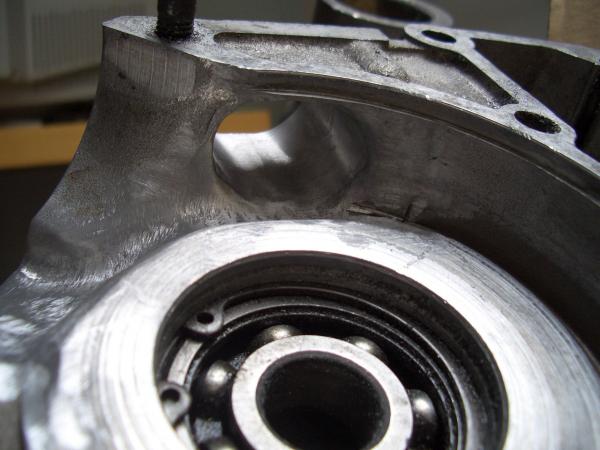

Stadtmotörchen
Der Motor ist am Prüfstand über das gesamte Band leicht zu fett gewesen mit passender Einstellung müssten 18 Ps möglich sein.
Überströmer am Gehäuse angepasst
Rennwelle zur Lippenwelle umgearbeitet
Zylinder nicht abgedreht
Franz Auspuff
Mikuni 27 TMX
Malossi Membran
PK- Lüfterrad
Polini Kolben
Auslass breite 65% haltet jetzt schon 3000km

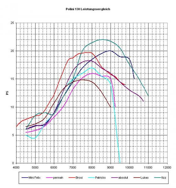

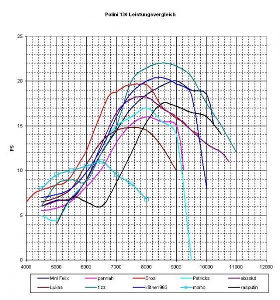

Natürlich hab ich nur Werte alle 500/min abgelesen (bei einigen wegen der Perspektive der Fotos nur sehr grob). Wer seine Kurve gerne genauer abgebildet hätte, kann mir gerne eine Excel Tabelle (1 Spalte Drehzahl, 1 Spalte Leistung in PS) per email schicken: [email protected]
Weil´s nachher evtl unübersichtlich wird, kann ich auf anfrage natürlich auch nen Bild zugesendet werden, auf dem nur ausgewählte Kurven verglichen werden.
Das Excel-File gibt´s hier zum downloaden für die, die selber rumspielen wollen.
taucht der arme fizz nicht auf weil er zuviel leistung hat :-D
etz hat er sich so mühe gegeben und tag und nacht geträumt...
Äh ja kommt noch. Wollte noch nach dem Diagramm in besserer Auflösung gucken.
et voilà:

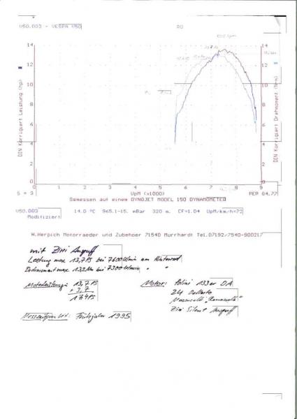

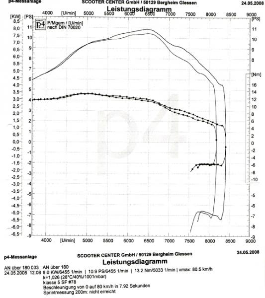

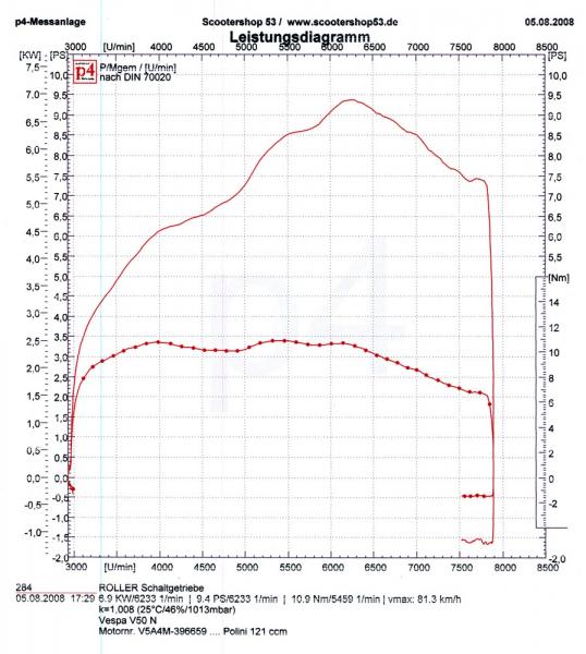

hier mal MINDERLEISTUNG...vielleicht durchaus als Vergleich interessant :-D
der gute out of the box polini, so wie ihn POLINI damals gedacht hatte, mit ausschließlich Polini Komponenten (K5, esc)
Polini 133 unbearbeitet
polini membran 24 mit 24er phb
polini links
2,86
pk zündung
cheers momo

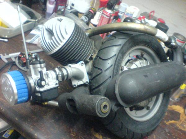

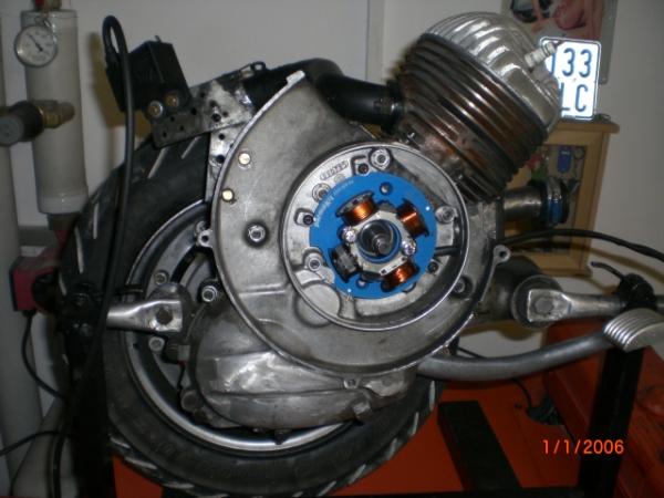

Bilder vom Motor:

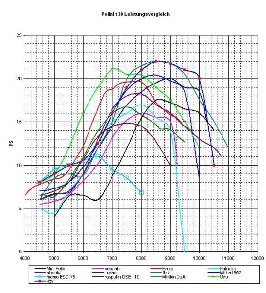

Nehme gerne alle auf. Selber abmessen werde ich aber nur noch die, die von der Spitzenleistung oder Kurve spannend sind. So wenig Arbeit ist das garnicht für mich. Alle anderen müssen ihre selber ablesen, in eine Tabelle packen und mir schicken.
Gepostet werden auch nur noch die stärksten. Wer seine trotzdem im Vergleich haben will, kriegt das gerne auf Anfrage. Der Downloadlink der Excel-Tabelle wird auch mehr oder weniger regelmäßig geupdated.

Weil du der erste bist, der´s schickt:
