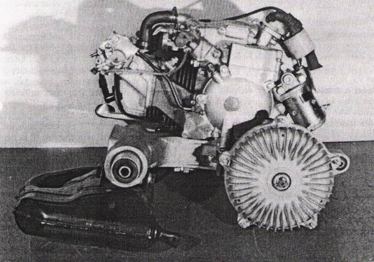

Es gab noch viel wildere Versuchmotoren von Piaggio.
Das hier ist die "IAPAC Two-Stroke Engine with Compressed Air Assisted Fuel Injection"... Das Teil hat ein Einlassventil (kettengesteuert) im Kopf und ne Auslasswalze...Ziel war hier die Emissionsreduzierung. Bei dem ganzen Aufwand hätte man aber auch gleich einen Viertakter machen können...

ja haabe die ehre ist das ein kasten
bewundere so einen aufwand
weil was anderes als otopfschalldämpfer wär
sowieso nie infrage gekommen nehm ich mal an...
da hätte man mit ein wenig feinschliff schon ordentlich mehr rausgeholt
allerdings einspritzung ging ja in richtung abgase...

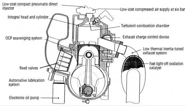

Beitrag anzeigensylle schrieb am 31 Aug 2008, 20:44:
Intressant wöhren auch Steuerzeiten und welche Membrane passen würde.
Der Motoraufbau würde den Luftfilter nach vorne raus erklären mit einem zum Beispiel 30er Dello
Ich vermute mal dass da gar kein Vergaser in dem Sinne zum Einsatz kommen sollte sondern eine Art Einspritzer wie hier abgebildet:
Angehängte Bilder: Modern_two_stroke_engine_lubrication.jpg

Beitrag anzeigenber5erker schrieb am 3 Sep 2008, 12:35:
Intressante These aber.
Wie wird die Einspritzerpumpe angesteuert Gilera hat das über die Kuwe gesteuert wobei den die Vollwangenwelle dagegen sprechen würde und anders kann ich mir das ahand des Bildes nicht erklären oder soll das der Pinnöckel ganz unten sein.

Keine Ahnung wie das gesteuert werden soll. Eine Theorie wäre so wie der Zündzeitpunkt, also über eine Art Pickup. So ließe sich genau im richtigen Moment der Sprit in den Zylinder geben. Wie aber die Menge des benötigten Sprits bemessen werden könnte ist mir dann aber auch schleierhaft; evtl. über Sensoren ermittelt?

ISt schlecht zu erklären wie das funktioniert wen man keine explosionszeichnung hat / selber nen Direkteinspritzer auseinander hatte.
Aber das da oben sieht mehr nach 4 takt aus aufgrund der verschrauten KuWe.
und meinst du wirklich das die ca 1990 so weit mit der Sensorig waren das die das bemessen konnten ohne Anhänger
Und der Membrankasten würde sicherleich einiges tiefer kommen wen er direkt über die KuWe platziert werden würde dadran den nen 26-28 Dello und den sollte das ja wohl zu verantworten sein das geraffel zu verkaufen

Das Bild oben ist nur zur Anschauung gewesen. Klar, die KuWe ist jetzt mal nicht ganz Vespa-like, aber es ging mir Primär um ein anschauliches Beispiel zur technischen Umsetzung vom "IAPAC Two-Stroke Engine with Compressed Air Assisted Fuel Injection". Der Ablauf der zwei Takte ist auf jeden Fall in der Zeichnung nachvollziehbar (Zylinderlayout, keine Ventile, Membraneinlass). Der Nippel unten könnte auch gut der Zufluss für das Zweitaktöl sein, das muss ja auch irgendwie mit ins System.
Wegen der Sensorig: durch das EBS war der "Computer" ja schon an Bord der Cosa, wäre also nur eine Frage der Erweiterung gewesen.
Membrankasten würd ich nicht über die KUWe setzen. Das Problem ist ja heute schon beim PX-Membranmotor: die KUWe-Wangen müssen schwächer (dünner) gebaut werden damit das Gemisch bis untern Kolben kommen kann = Vorverdichtung geht flöten. dann lieber ne krasse Vollwangenwelle (welche gleich auch als Schwungmasse und fürn ruhigeren Motorlauf genutzt werden kann) und die Membran dort hin zeigen lassen wo das Gemisch erstmal eh hin soll: untern Kolben. Einziges Problem aber: es wäre ja nur Frischluft ohne Spritanteil, der Kolbenboden würde also keine Kühlung mehr von unten bekommen...

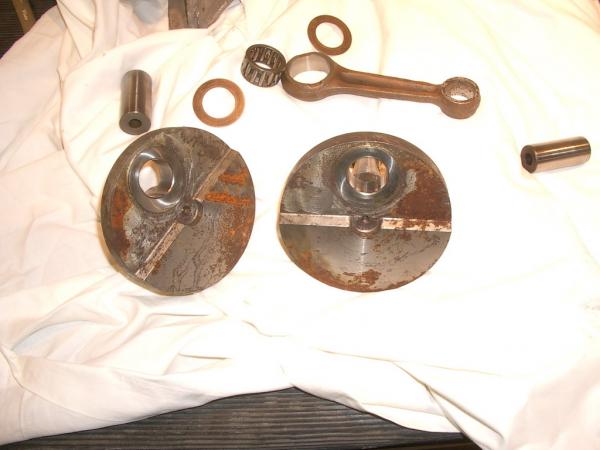

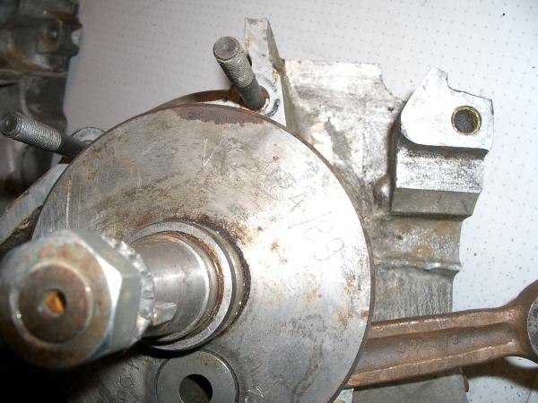

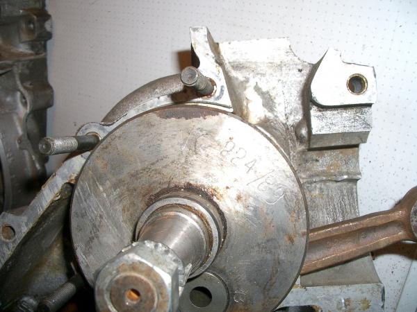

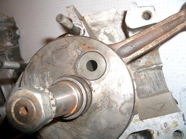

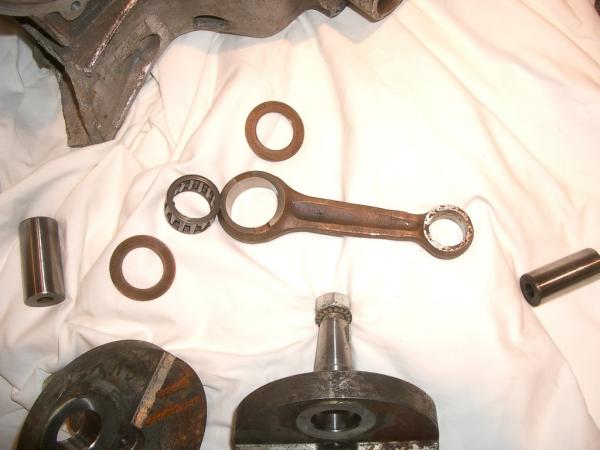

wangendurchmesser 98mm
pleuelbolzen 22mm
pleuel 105mm
pleuelauge 20mm
HUB 57mm
Angehängte Bilder: protowelle.jpg
Angehängte Bilder: protopleul.jpg

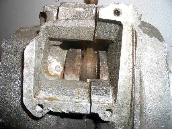

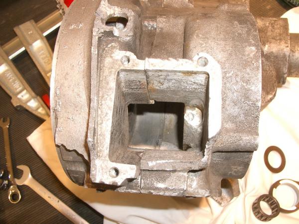

einlass effektiver querschnitt 40x35
stehbolzenabstand 62x46
Angehängte Bilder: einlassproto.jpg

a) ich hab ihn berührt, ich hab ihn berührt!!! :-D
b) @zephyr du kriegst eh noch a paletten von mir :thumbsup:
werd dann jetz mal vorbeischaun, ev kann man bissi was
knobeln über die blockleiche..
was mir gerade auffallt, die haben wohl auch nur begrenzte mittel gehabt
und in die bauteilkiste gegriffen, die welle hier scheint derselbe pfusch
wie die t5 welle zu sein beim pleuel...
Bearbeitet von freakmoped, 18. September 2008 - 21:50,

Beitrag anzeigenfreakmoped schrieb am 18 Sep 2008, 22:48:
Und was ist das für ein Pfusch?
Für mich sieht das normal aus. :lookaround:
