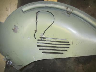

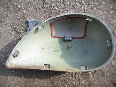

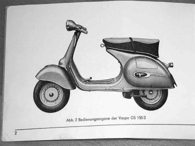

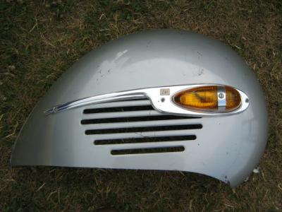

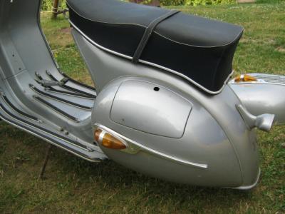

1. Frage:
Sind diese Leisten im Original aus Kunststoff oder Aluminium? In einem shop hab ich gelesen, dass die eigentlich aus Aluminium sein sollten? Außerdem interessiert mich, wie das bei euren GSen aussieht. Habt ihr Fotos?
Wenn ich nämlich das Bild der Bedienungsanleitung mit meiner Vespa vergleiche, scheinen meine Blinker hinten weiter montiert zu sein. Aber die Löcher sind in den Backen original vorgegeben. Ist die Darstellung in der Bedienungsanleitung irreführend?
2. Frage:
Hat jemand zufällig einen Satz oder einzelne solcher Leisten, die er verkauft? Meine Plastikleiste hat sich bei der Wiedermontage leider verabschiedet.

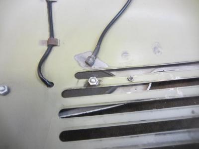

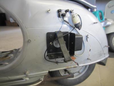

3. Frage:
Ist euer Massekabel für die Batterie auch ROSA und genau da befestigt, wo es bei meiner ist?? Siehe Foto unten.
lg ceice
