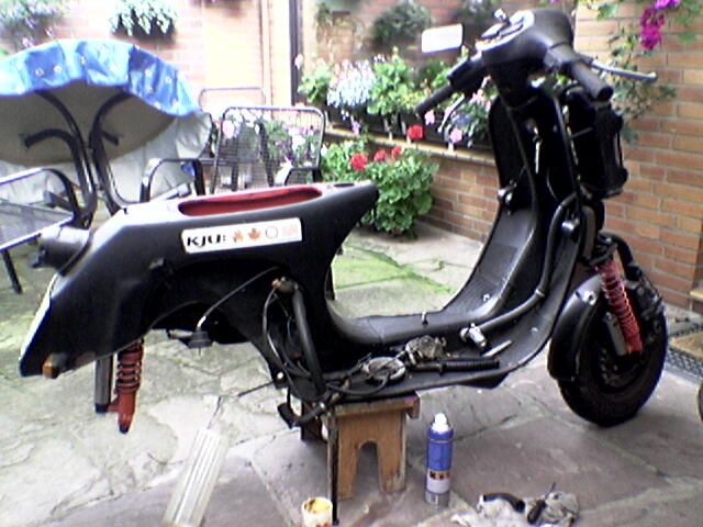

An sonsten hab ich nen kleinen alten Holz-Schemel, der genau unter das Beinschild passt.
Der Roller steht dann am Vorderrad und kippelfrei auf dem Schemel sodass das Hinterrad ca 3-5cm in der Luft hängt.
