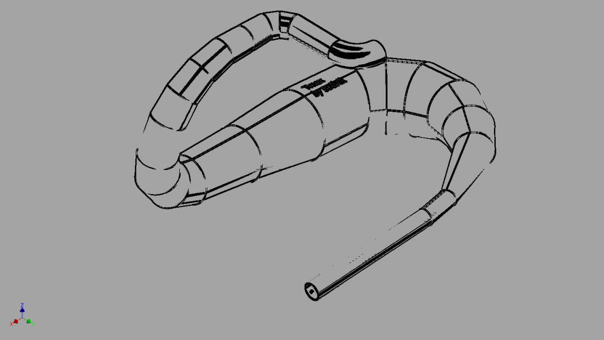

Hier sieht man das ganze Ungeheuer.
Grüsse Didi

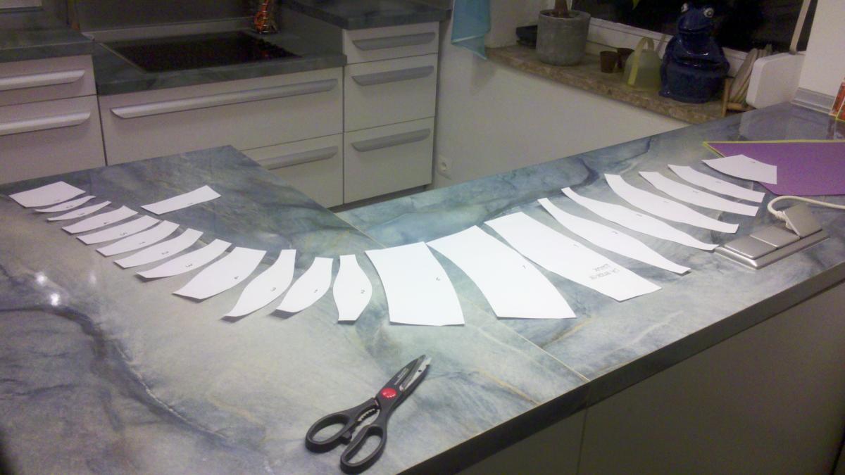

So. Morgen gehts ans Blech... Die Hand schmerzt jetzt schon.

Scheint zieeeeemlich lang das Ding, wo willste da hin mit der Peakdrehzahl?

Wäre es nicht sinnvoller einen geraden Prototypen zu bauen und testen, und bei gefallen, dann mal einen verlegten?
Ich stimme dir grundsätzlich zu. Aber ich will für spätere Konstruktionen ne Mittellinie ermitteln. Also auch wenn der Puff nicht funktioniert habe ich einen Mehrwert für die Konstruktion.

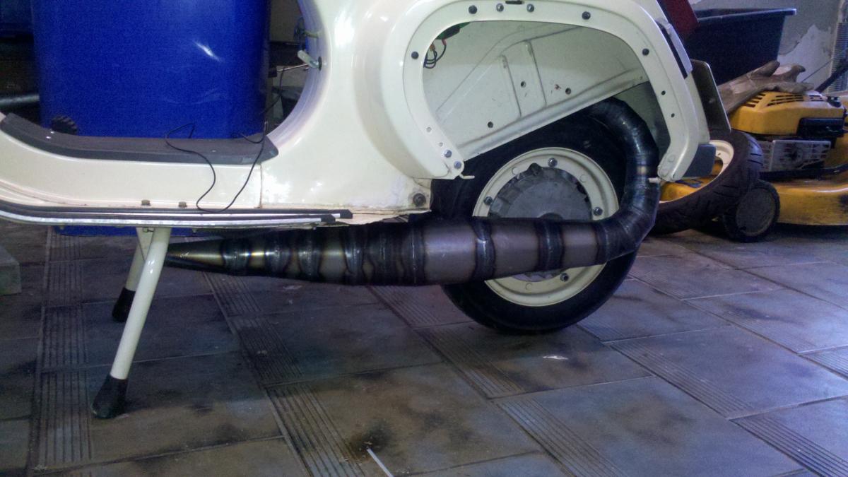

Zwischenstand:
Sie ist auch schon gelaufen. Aber leider fehlt mir ein vernünftiger Endschalldämpfer.

Ist das jetzt der mit dem zweiten Belly?
Ich kann das auf dem Bild nicht so richtig erkennen und größer öffnen lässt sich das bei mir auch nicht.
Jetzt bau noch die exakt gleiche Anlage für gleiche Drehzahl mit 1 Belly und dann ab aufen P4.
Muss euch leider noch enttäuschen. Ist erstmal nur die Grundversion mit konventionellen Design.
Kann leider noch nicht viel dazu sagen außer das ein Resokick kommt aber dank fehlendem Schalli und fehlender Vergaserabstimmung nicht lange hält.
P4 hab ich auch keinen in meiner Nähe. So denn ihr euch mit GSF-Dynos begnügen müßt (auch noch eine Baustelle).
Wie man auch generell sehen kann ist das ein 80iger Jahre Fern-Ost-Design für sehr kleine Drehzahlen.
Ich denke aber mal das der Effekt eines Baffles mit weniger Steigung den gleichen Effekt haben wird wie zwei steilere Baffles mit zusätzlichen Belly dazwischen. Soll heißen wenn die durchschnittliche Steigung die Gleiche ist wirds wohl identisch bleiben. Insofern bin ich von dieser Idee nicht mehr besonders überzeugt. Aber ich werd das sicher noch probieren!
Kurzes Update:
Hab jetzt schnell nen Endtopf zusammen gefrikelt und den Stinger auf Länge gebracht. Der Auspuff zieht richtig früh an fällt dann aber stark zurück und dreht dann noch mal kurz weiter. Kann mir das Loch noch nicht erklären. Erste Maßnahme wird sein das Belly um ein Segment zu kürzen um die Drehzahl etwas anzuheben.
