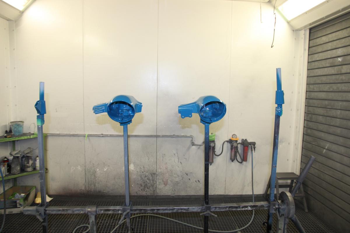

Meine nun endlich im Lack.....
Jetzt weiß ich aber nicht so recht was ich machen soll. Original aufbauen oder mit Scheibenbremse und "großen" Motor.....
Ich kann mich zu keiner Entscheidung durchringen. Abstimmen!? :wacko:

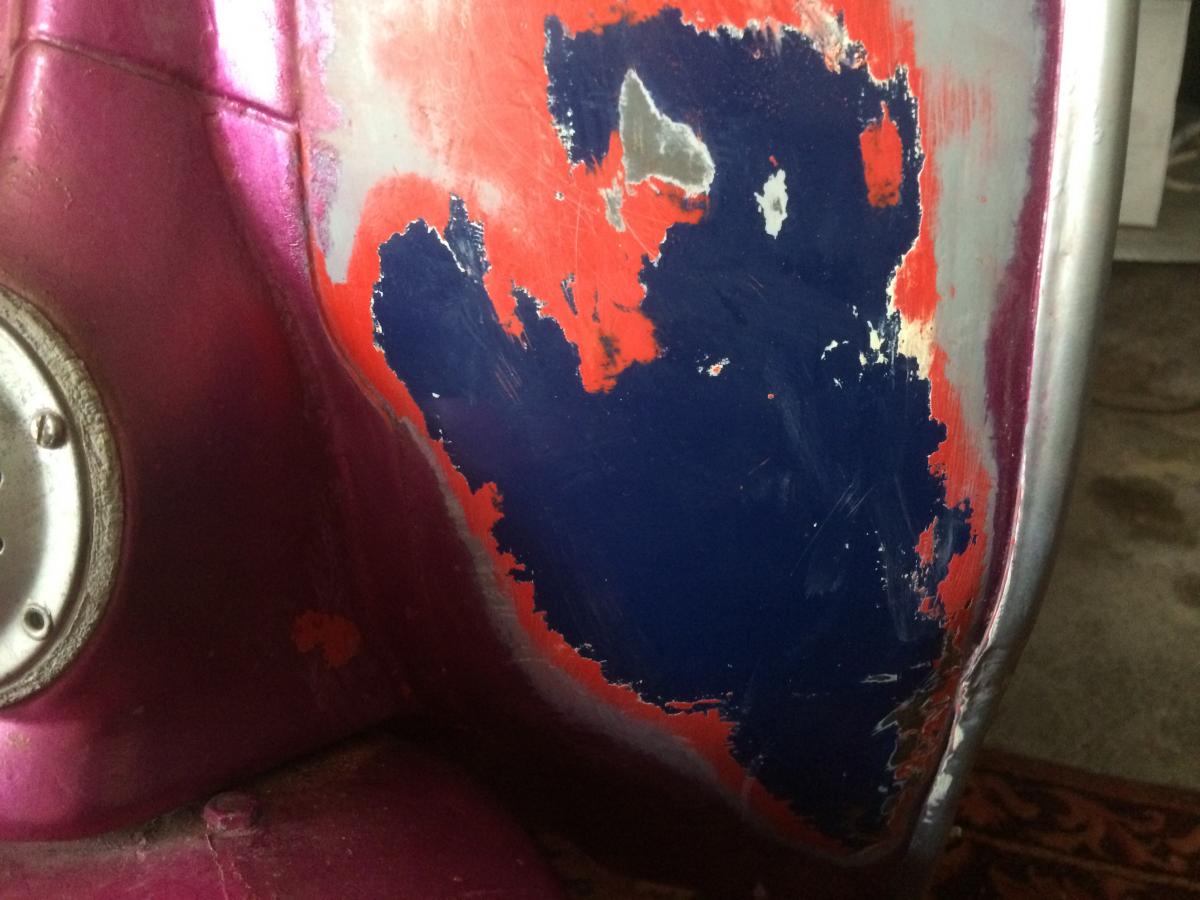

Suche O-Lack Freilegungsdienstleistung. Das ist def. nicht mein Hobby.
Was hast Du gegen Pinkmetallic?
Evtl. wollen sich ja die Nachbarskinder ein paar Euros verdienen :-D
Sollte sich problemlos regeln lassen.
Erzähl ihnen einfach dass Aceton die Birne weichklopft.
