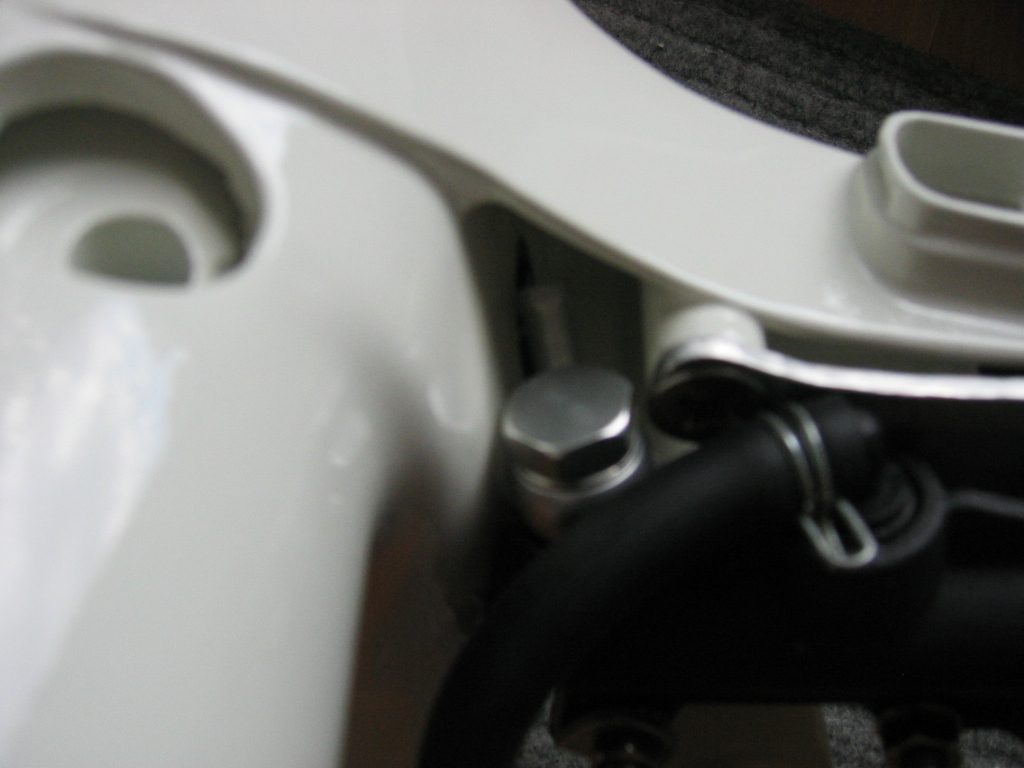

Moin Leude,
nach Jahren der Enthaltsamkeit hat meine "Kleine" mich überzeugen können, mich wieder mehr um sie zu kümmern.
Mit einem überzeugendem Argument: Satz vom Hauptstäder!!!
Damit sie jetzt merkt, daß ich es wieder ernst mit ihr meine habe ich mich entschieden, meine Zuwendungen hier zu veröffentlichen.
Nachdem ich ihr äußeres beim Aufbereiter hatte, fange ich nun an ihre inneren Werte "aufzufrischen".
Beim Lenker bin ich nun bei, was bedeutet, daß ich von ihrem "Bruder" (TPH) den Druckgeber entnommen habe um ihn unter den
Lenker zu pflazte. Theoretisch funzt das schon ganz gut, mal abwarten wie es praktisch wird. Entlüften, Hebelverhältnis, etc.
Bremshebel könnte ich den Orginalen nehmen und von unten mit ner Bohrung versehen, werde mir aber einen neuen machen,
womit ich einen Bremslichtschalter betätige und ich mit ner Madenschraube die Vorspannung der Bremse einstellen kann.
Genug der Theorie, hier die ersten Fotos
Kai
Das passt ja prächtig, da bin ich nämlich auch grad dran :-D
An der gekürzten Gabel ist es nämlich bissel knapp und den externen Behälter müsste ich auch noch unterbringen. Bin aber noch am testen und noch nicht wirklich sicher, welche der drei Möglichkeiten ich umsetze.
Was nimmst Du für eine Leitung? 'ne schraubbare Stahlflex? Schaffst Du den Bogen vom Geber in die Gabel?
Moin!
Ich habe mir zuerst lange Gedanken gemacht, wo ich den Druckgeber am besten unterbringe. Habe auch eine gekürzte PK Gabel wo, wie ich finde, ein Druckgeber nicht hin gehört.
Da ich auch noch ne TPH mein eigen nenne und dort schon vor geraumer Zeit auf Vollhydraulissch umgebaut habe (eine gute Entscheidung), war dieser Druckgeber eben über und lag bei mir rum.
Da die Kleine eh zum Lacker mußte (aus vorher genanntem Grund), habe ich mit dem Druckgeber ein wenig rumgespielt.
Platz zum Beinschild ist satt da. Es passt von der Länge fast ohne feilen. Sogar die Drehachse des Bremshebels fluchtet mit dem Umlenkpunkt des Druckgebers.
Habe mir eine Aluplatte angefertigt, die ich an den Spiegelhalterungen verschraubt habe.
Für die Hydraulik habe ich mir ein 45°-Banjo für die verschaubbare Spiegler Leitung besorgt. So habe ich keine Probleme mit dem Gasrohr und kann die Leitung durch den Kopf in die Gabel führen.
Ich denke, daß das die schönste und technisch vernünftigste Lösung ist, vorallem ist alles Geschraubt. D.H. ich kann die Kleine zur Not wieder in den Orginalzustand versetzen.
