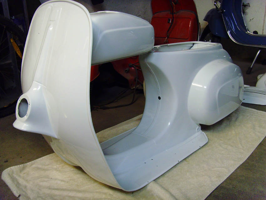

Motorhuhn Geschrieben 23. Juni 2009 Autor Teilen Geschrieben 23. Juni 2009 Moin,wie sind denn die beiden Plaketten der Fahrgestellnummer befestigt? Poppnieten, Blindnieten, geschraubt?Vorderes Emblem ist vernietet ? hinteres auch? Oder mich Sicherungsblechen befestigt?Vielen DankMH Link zu diesem Kommentar Auf anderen Seiten teilen Mehr Optionen zum Teilen...
JOB Geschrieben 23. Juni 2009 Teilen Geschrieben 23. Juni 2009 Bei mir ist die Fahrgestellnummer genietet und das Typenschild geschraubt. Link zu diesem Kommentar Auf anderen Seiten teilen Mehr Optionen zum Teilen...
Motorhuhn Geschrieben 23. Juni 2009 Autor Teilen Geschrieben 23. Juni 2009 Das große geschraubt, das kleine genietet? Blind? Oder einfach Popp? Link zu diesem Kommentar Auf anderen Seiten teilen Mehr Optionen zum Teilen...
Eisi Geschrieben 23. Juni 2009 Teilen Geschrieben 23. Juni 2009 Schriftzug vorne plattgeschlagen, Schriftzug hinten mit den SicherungsclipsTypenschild am Tunnel mit Schlitzschrauben verschraubtTypenschild am Trittblech hinten mit winzigen Nieten befestigt Link zu diesem Kommentar Auf anderen Seiten teilen Mehr Optionen zum Teilen...
Kebra Geschrieben 23. Juni 2009 Teilen Geschrieben 23. Juni 2009 Waren die Typenschielder vorne nicht auch mit diesen Nieten wie auf Eisis Bild befestigt??Ich meine ich hätt schon den einen oder anderen Roller in den Händen gehabt, bei denen meine ich, das die mit Vollnieten befestigt waren.Blind/Poppnieten find ich pers. Sche...!Dann lieber schöne Linsen-Schlitzschrauben Aber hinten sollte immer genietet sein find ich.Gruß Bertram Link zu diesem Kommentar Auf anderen Seiten teilen Mehr Optionen zum Teilen...
Motorhuhn Geschrieben 24. Juni 2009 Autor Teilen Geschrieben 24. Juni 2009 Mit Blindnieten meinte ich ja die Alunieten. Popp wäre jetzt auch nix für mich, es sei denn das wär original. Aber dann weiß ich bescheid ? vielen Dank! Link zu diesem Kommentar Auf anderen Seiten teilen Mehr Optionen zum Teilen...
Motorhuhn Geschrieben 24. Juni 2009 Autor Teilen Geschrieben 24. Juni 2009 Doch noch ne Frage hinterher ? Radschiene wird geschraubt?Jaja, ich weiß, irgendwo in den Tiefen dieses Topics steht das sicherlich schon mal? Link zu diesem Kommentar Auf anderen Seiten teilen Mehr Optionen zum Teilen...
Eisi Geschrieben 24. Juni 2009 Teilen Geschrieben 24. Juni 2009 Doch noch ne Frage hinterher ? Radschiene wird geschraubt?Jaja, ich weiß, irgendwo in den Tiefen dieses Topics steht das sicherlich schon mal? Korrekt geschraubt, mit 4 Schlitzschrauben Link zu diesem Kommentar Auf anderen Seiten teilen Mehr Optionen zum Teilen...
Motorhuhn Geschrieben 24. Juni 2009 Autor Teilen Geschrieben 24. Juni 2009 Danke! Los geht's ? Link zu diesem Kommentar Auf anderen Seiten teilen Mehr Optionen zum Teilen...

Kebra Geschrieben 24. Juni 2009 Teilen Geschrieben 24. Juni 2009 Man Chr., jetzt kanns ja richtig losgehen..... Beim Lackierer gings ja schnell, fein.Grüße Bertram Link zu diesem Kommentar Auf anderen Seiten teilen Mehr Optionen zum Teilen...
Motorhuhn Geschrieben 24. Juni 2009 Autor Teilen Geschrieben 24. Juni 2009 Das ging flott, ja. Mittwoch abend gebracht, Freitag bereits lackiert. War aber ja auch nur Decklack. Link zu diesem Kommentar Auf anderen Seiten teilen Mehr Optionen zum Teilen...
