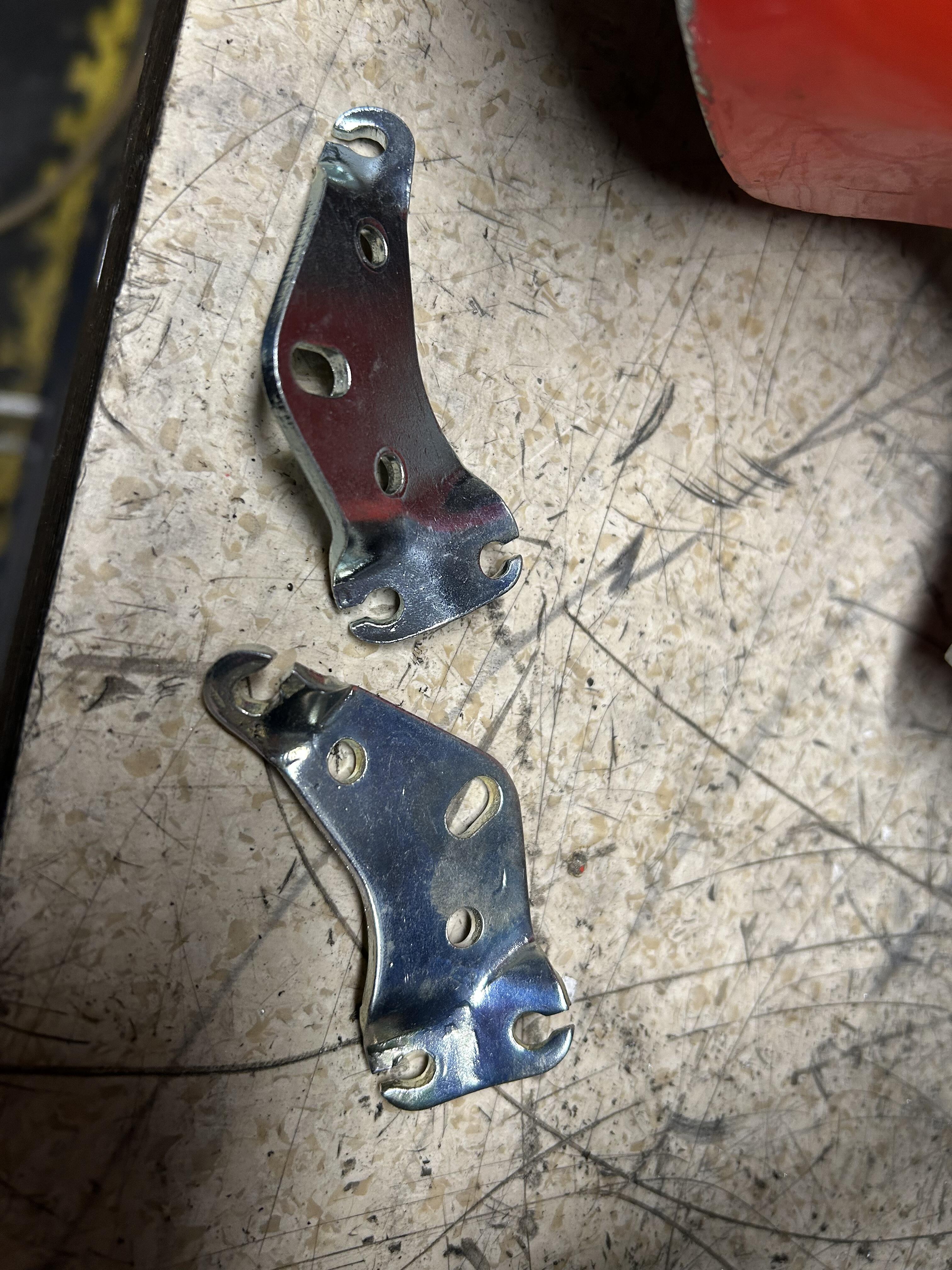

Anbei zwei Bilder Ss Lenker original
Und Haltebleche von Pv sind minimal anders. Ich denke die Pv Teile könnte man hinbiegen dass es passt. Das et3 Kunststoffteil habe ich auch hingehalten was am wenigsten passt
Lg

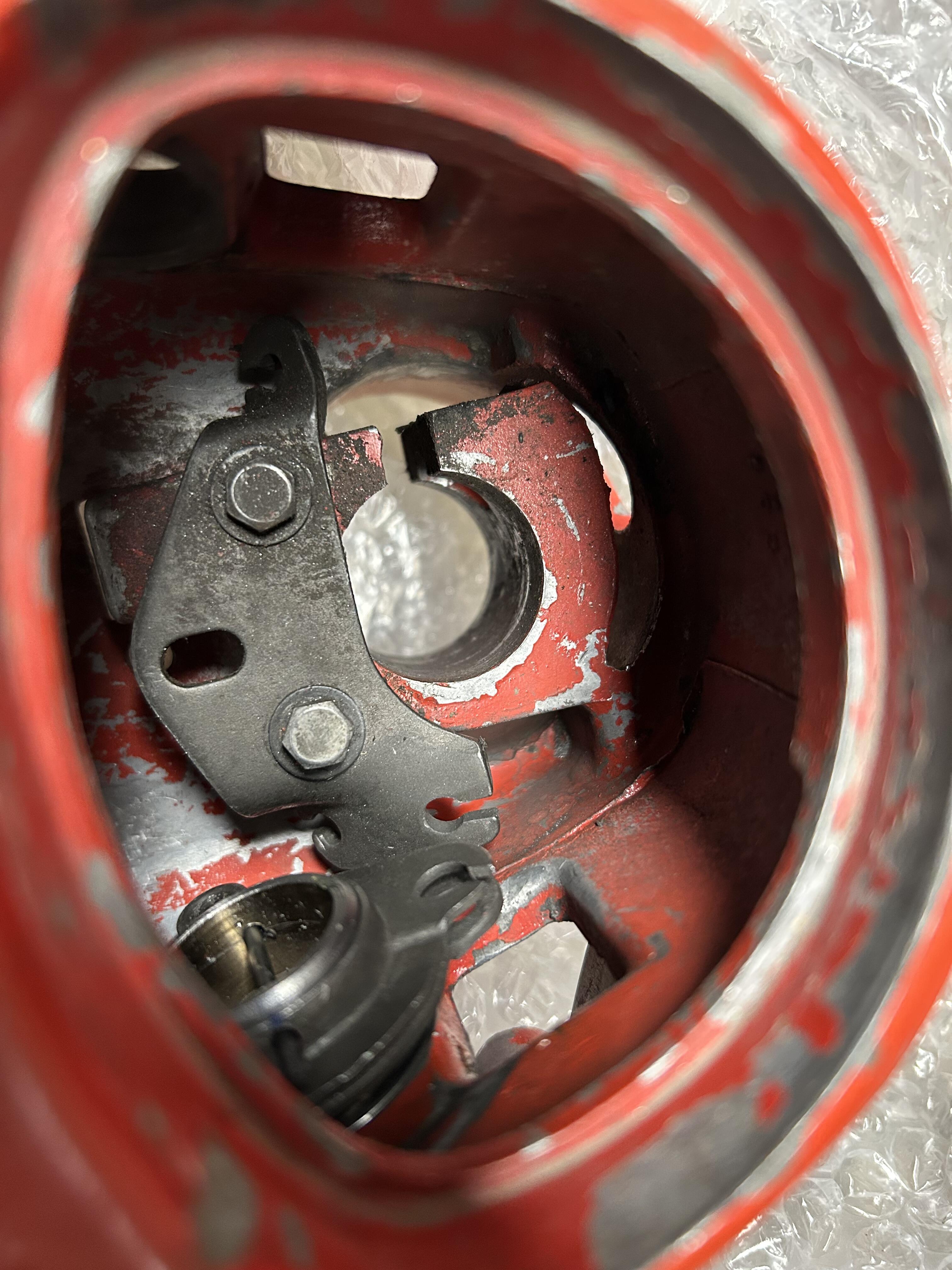

Ja leider ist da 2mal der Lenker gebrochen.
Nur die Schraube durchgesteckt, hat bisschen gezwickt und zack ist es schon abgebrochen.
Komisch ist das es beide Male gleich gebrochen ist und man immer Einschlüsse im Aluguss sah

habe mal das Blech vom Sip geordert, allerdings ist wohl auch der Abstand von Schaltrolle zu Lenkkop das Problem-die Rolle stet zu weit ins Lenkkopfinnere.
ich werde die beiden Löcher für den Splint neu Bohren und die Schaltrolle so weit wie möglich nach aussen setzen.
Passt so am besten.
allerdings ist es mir jetzt zu kalt in der Werkstatt.
ich stell dann mal Bilder ein wenns erledigt ist.

Damit wäre ich erst einmal vorsichtig.
Ist nen Repro Lenker, richtig?
Mit dem neu Bohren, aber wenn da zuviel Spiel vorhanden ist trotz der beiden Ringe, dann wird es wohl so sein.
Hab grade mal in den Repro Lenker rein geschaut. Da sind die Seilzug Aufnahmen / Rollen aus Kunststoff.
