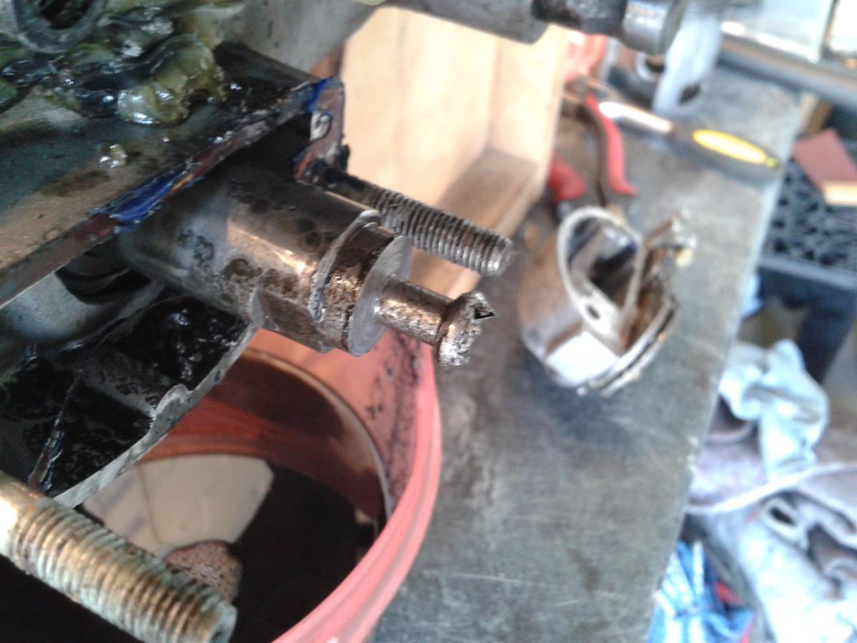

War die Welle verschweisst? WIG?
jetzt bin ich gespannt, wird wieder ein gefundenes fressen sein wenn es so war...
das immer alle auf dem wig gerätchen rumhacken...

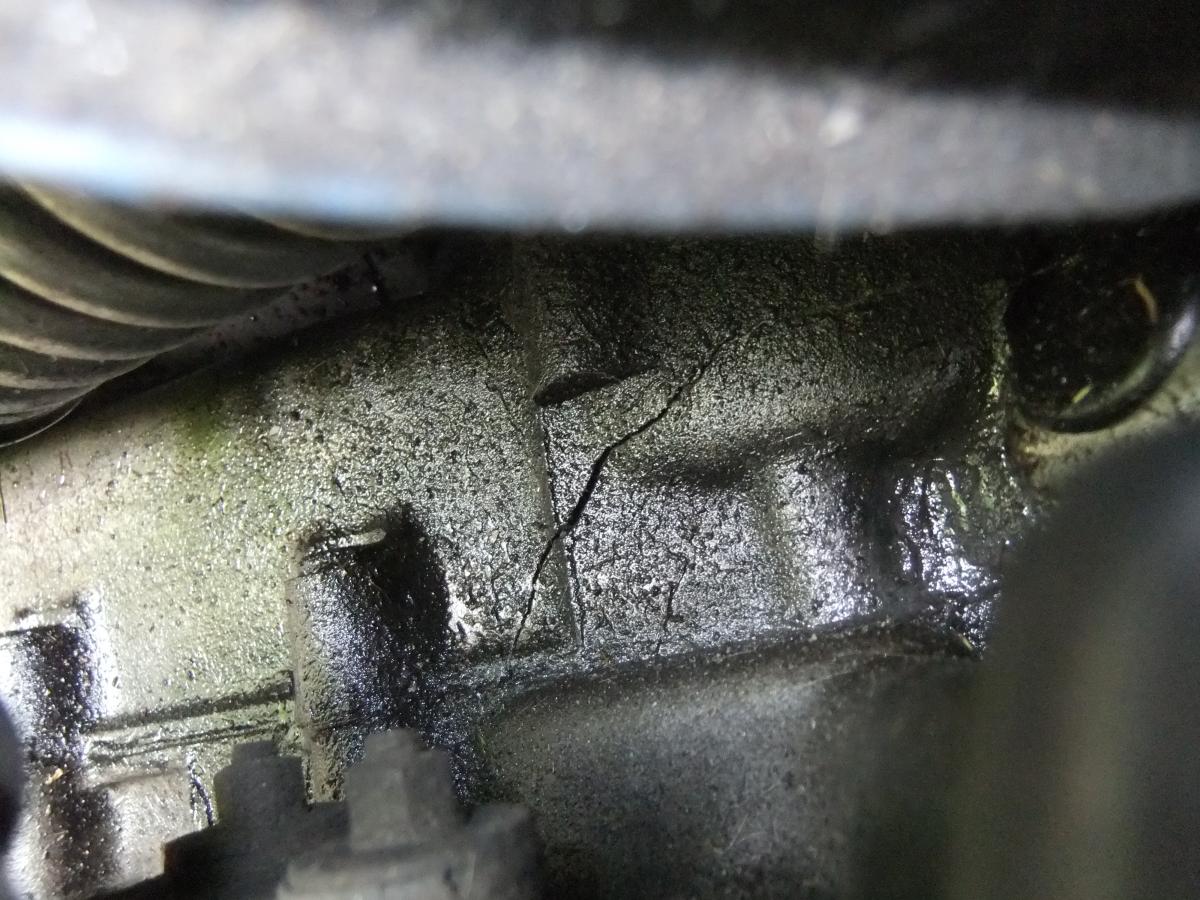

Ich dachte mir heut, warum sifft die Karre auf einmal so derbe? :wacko:
post-24026-0-22816200-1338918548_thumb.j
post-24026-0-84118300-1338918600_thumb.j
Wie kann sowas von jetzt auf gleich passieren? Der Motor lief jahrelang und tausende von Kilometern ohne Probleme, bin etwas ratlos. Stehbolzen zu fest angeknallt oder Ermüdung?

Ich hacke auf gar nichts rum, aber ich hab mal eine kaputte SF Wellenhälfte mit eingepresstem Zapfen WIG verschweisst so wie ich es an der kompletten Welle auch machen würde (2 "C"s, erst linksrum dann 180° versetzt rechtsrum etc).
Als ich ca. 1/3 vom Umfang geschafft hatte hat der Zapfen angefangen an der Lagerlauffläche anzulaufen. Damit war klar dass WIG schweissen am Hubzapfen für mich nicht in Frage kommt. Kann schon sein dass das mit pulsen und mehr Material bei LF Wellen etwas besser geht, nach meinen Erfahrungen würde ich aber sagen es bleibt ein Eiertanz der auch mal schief laufen kann.
Kann es sein, dass der Riss von der Nebenwelle ausgeht?
würde auch meinen daß an der nebenwelle gerissen ist. sah bei mir genau so auch aus...
da werden wohl mehrere risse noch zum vorschein kommen.
Bearbeitet von Jesus
Hab noch gar nicht weiter geschaut. Gehäuse ist dann eh hinüber oder kann man dort schweissen? Kam von jetzt auf gleich, es hat nichts blockiert, der Motor läuft ganz normal.

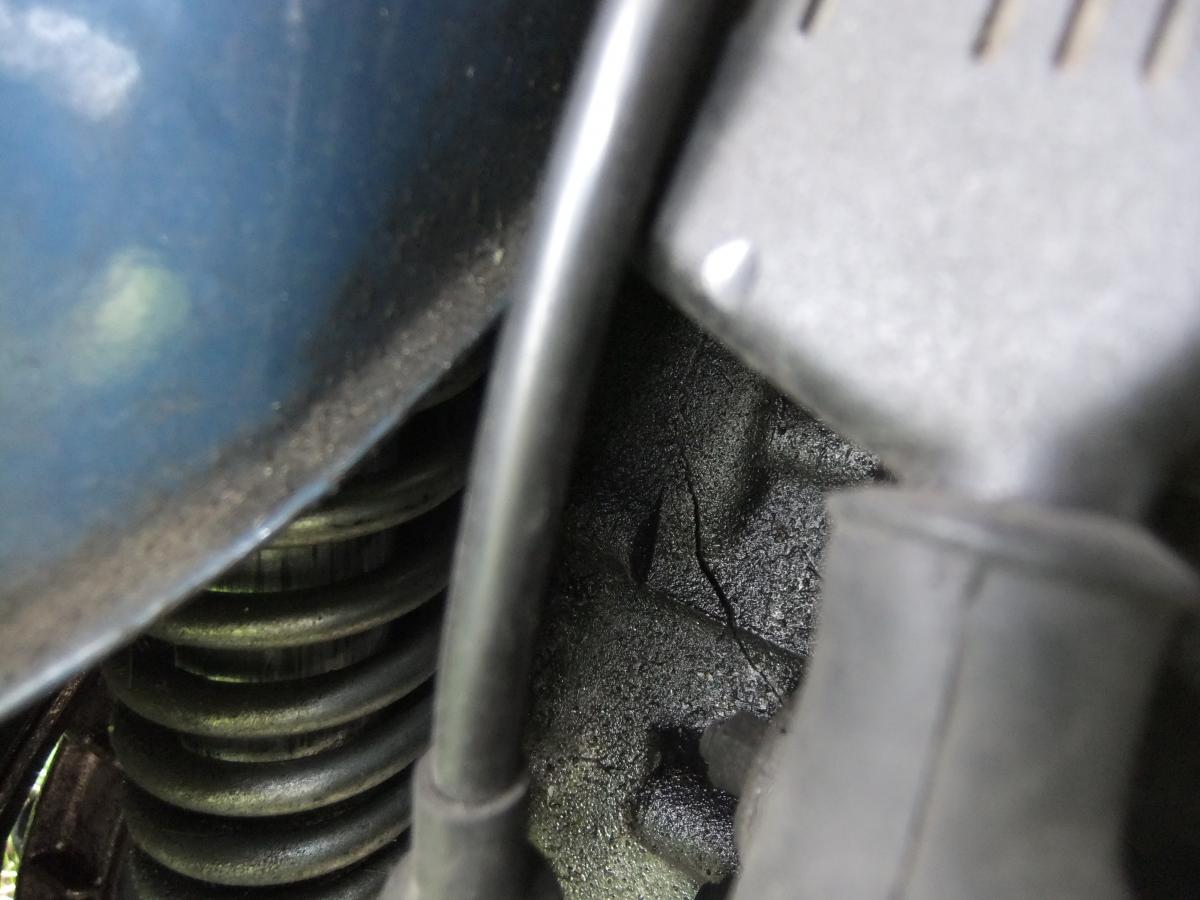

leider nicht, da wurde ordentlichst gepfuscht - einerseits viel fett um die WEDIs, keine unterlegscheibe am schaltbolzen (ka wunder, dass die gänge springen)
UND noch das:
leider hab ich hier grad auch einen fräsdurchbruch bei einem motor den ich grad neu aufbaue.
da wurde anscheinend beim fräsen zuviel weggenommen und danach ein alublech??? eingeklebt...
motor lief vorm öffnen problemlos, standgas konstant auch wenn warm - grund fürs service war gangspringen...
ob man dem vertrauen kann? ich weiß es ehrlich gsagt nicht und möchte natürlich die beste lösung für den besitzer!
wie beurteilt ihr das?
