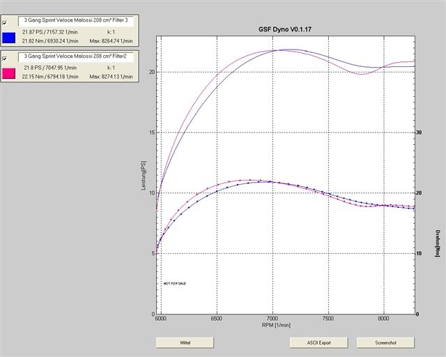

Mein Versuch sieht so aus:

(Lusso 3Gang = 6.318 ?, Filter Länge 3, 3 Lima Signale, mein ungefähres Gewicht mit Roller :-D , Cw 0,7, Stirnfläche habe ich auf Grund der etwas breiteren Statur mal auf 0,8 gesetzt. Temp. und Luftdruck habe ich nicht korrigiert, werde ich beim nächsten mal drauf achten.)
Bin aber auch nicht sicher ob das alles seine Richtigkeit hat, ein Abgleich auf nem Prüfstand ist wohl Pflicht. Aber immerhin kann man Auswirkungen von Änderungen sichtbar machen, nur halt die absolten Werte sollte man nicht so ernst nehmen, oder?

Deine messung geht sehr spaet los, erst bei 6000rpm. Den Cw wert kann man gerne mal etwas niedriger ansetzen. Wenn man grosse streuungen zwischen den messungen hat, dann stimmt etwas noch nicht. entweder zu kleiner gang, d.h. zu kurze messdauer (wird beim dritten nicht der fall sein) oder nicht richtig beduester vergaser, rutschende kupplung oder was anderes... absolutwerte kann man sich durch falsche einstellungen hinbiegen wie man lustig ist, es geht hier aber viel mehr drum bei gleichen einstellungen unterschiede zwischen verschiedenen messungen festzustellen. um das machen zu koennen muessen die streuungen um einiges kleiner sein als der unterschied den man messen moechte.
...Wenn man grosse streuungen zwischen den messungen hat, dann stimmt etwas noch nicht. entweder zu kleiner gang, d.h. zu kurze messdauer (wird beim dritten nicht der fall sein) oder nicht richtig beduester vergaser, rutschende kupplung oder was anderes... absolutwerte kann man sich durch falsche einstellungen hinbiegen wie man lustig ist, es geht hier aber viel mehr drum bei gleichen einstellungen unterschiede zwischen verschiedenen messungen festzustellen. ...
Genau das wollte ich mit anderen Worten doch auch nur sagen :-D
