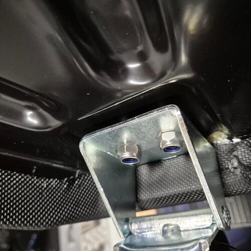

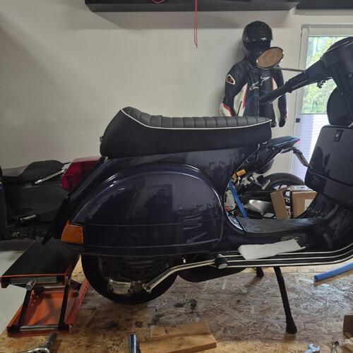

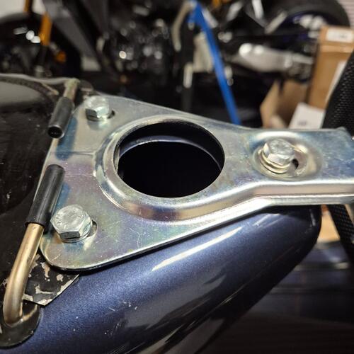

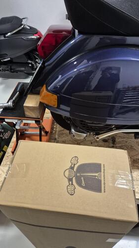

So das zweite Paket von SIP ist angekommen und das Lusso Sitzbank Drama startet von vorne. Für alle die sich für DIESE Sitzbank
interessieren und eine LUSSO haben, hier mal schnelle Anleitung wie ICH es gemacht habe. Ohne Gewähr das es immer geht.
https://www.sip-scootershop.com/de/product/sportsitzbank-nisa-ancelotti_75903110
Zuerst, Freude!
Dann musste ich jeweils unter das Scharnier der Bank 2 Unterlegscheiben machen:
und auch unter das Scharnier am Rahmen eine Große:
Damit sie einigermaßen auf eine Höhe kommt mit der man Arbeiten kann. Dann hab ich mit dem Endoskop geschaut wie viel Platz ist:

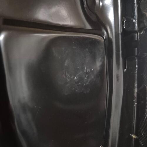

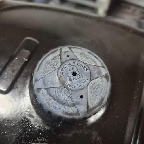

Deutlich zu wenig, wie immer beschrieben. Also hab ich das Loch im Tankdeckel etwas vergrößert und noch 2 eingefügt. Und Knetmasse
zwischen Bank und Tank gelegt, damit ich sehe wo ich in der Bank arbeiten muss. Und dann gedengelt.
WhatsApp Image 2026-04-19 at 19.30.44(3).jpegWhatsApp Image 2026-04-19 at 19.31.09.jpeg
Jetzt sind ca. 6 mm Luft rund nach oben und die seitlichen Bohrungen liegen völlig frei.

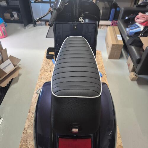

Ergebniß:
WhatsApp Image 2026-04-19 at 19.30.45(1).jpegWhatsApp Image 2026-04-19 at 19.30.45.jpeg
Eine lange Probefahrt wird zeigen ob das reicht. Und da ich den Stift noch hatte, hab ich ihr bisschen 90er Jahre Style verpasst.
Steht ihr ganz gut, finde ich.

Alles ist besser als vorher, aber diese steht an allen Ecken und Enden über der Karosse. Ist halt Geschmacksache. Dabei hat NISA so wunderschöne und passende Bänke, so z.B. hier
Ich weiß es geht immer etwas Besser&Schöner aber nun ja. die TSR hab ich lange angeschaut, ich wollte eine mit Schloss. Und wer ist schon perfekt? laugh
Bisschen will ich auch aufs Buget achten, hab leider noch mehr Hobbys. Ich finds für den Anfang in Ordnung so.
Ich habe die Sitzbank auch auf meiner PX und habe da rein gar nichts Nacharbeiten müssen, bzw. ist mir nie in den Sinn gekommen das hier die Sitzbank auf dem Tankdeckel aufliegt.
Also ich hab schon von einigen gelesen, die nicht mehr ausreichend Kraftstoff bekommen haben mit dieser Bank und einem LUSSO Modell.

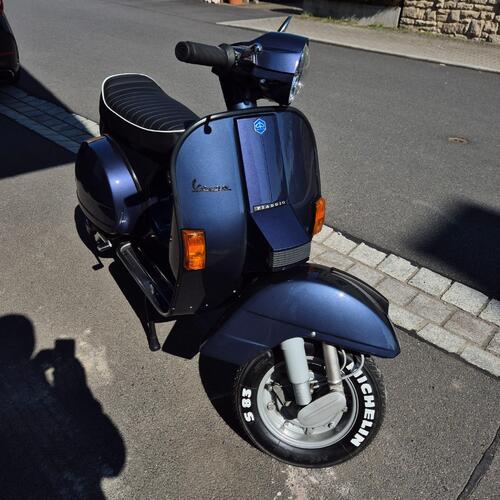

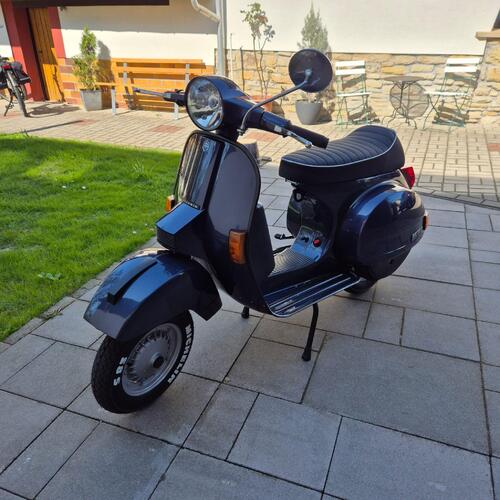

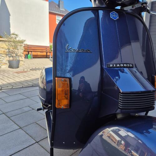

So Probefahrt. Mal schauen ob die Bank funktioniert. Ein Traum in Blau.inlove
