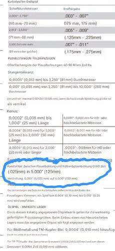

Alles wichtige rund um Pleuel, was stimmig sein muss usw.

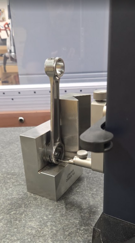

Wurde das ganze schon mal in Verbindung mit der Kolbenbolzenbohrung im Kolben auf Winkelgenauigkeit geprüft?
Sind die Kolben durchschnittlich eher genau oder eher ungenau im Winkel der Bolzen-Bohrung?
Kann und wird das ganz in Paarung mit dem Pleul vermessen?
Es kann ja auch sein das ein krummes pleul und ein schief gebohrter Kobo sich "ausgleichen" oder potenzieren

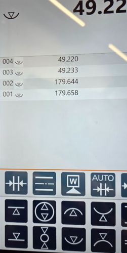

Hab noch gestern abend besagtes 128er Primatist Pleuel vermessen.
Ich war aber betreffend Messergebnis so angekotzt, das ich mir das hier im GSF nicht mehr angetan hab dies zu posten.-(
Der Messaufbau wie bei "neuen" Pleuel'n, 26,025er Pleuelaufnahme zwischen Spitzen, Messsäule geschliffen und gehärtet in h6 Toleranz oben in's Auge gesteckt und dann mit dem Querschlitten an der Drehmaschine abgefahren.
Dann die 72mm Messstrecke mit dem Längsschlitten in Position gebracht nochmals quer abgefahren.
Nun brachte die erste Messung einen Winkelfehler von 13/100mm zu Tage.
180° Umschlagsmessung dann allerdings gleich 30/100mm Abweichung, kann etwas nicht stimmen dacht ich mir?dontgetit
Nun vermaß ich das untere Pleuelauge, da die Kuwe ja 2-3k km runter hatte, zwei kapitale Pleuellagerschäden usw.
in zwei Achsen gemessen 26,05mm (Zustand neu, 26,025mm) andere Seite dann 26,06mm, durch die Konizität bedingt steckt das Pleuel nun bei der Umschlagsmessung ganz anders auf der Pleuelaufnahme.
Nun viel mir aber der Tip meines Technik Kollegen aus Österreich ein, Helmut meinte er, leg doch einfach den unteren Pleuelfuss planflächig auf der "guten", nicht verschlissenen Fläche auf.
Danke für den geilen Tip!cheers

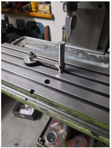

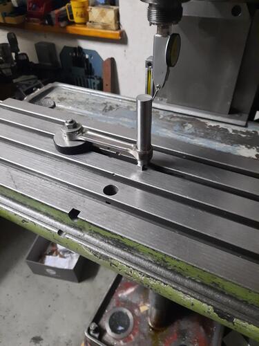

Auf einen 100%igem parallelen Einstellring aufgelegt, mittels Gewindestange mit Gefühl niedergespannt.
Zuvor alle Auflageflächen mit der Messuhr abgefahren, alles O.K.
Dann die Messsäule mit zähem Fett bestrichen, das die Messsäule ganz langsam im oberen Pleuelauge abgesackt ist.
Nun die Messsäule mit Endmass unterlegt das ich meine geforderten 72mm Messstrecke erreichen kann.
180° Umschlagsmessung musste entfallen, da die andere Planfläche des Unteren Pleuelauges schon arg gelitten hatte.
Winkelabweichung bei diesem Messaufbau genau 25/100mm
Fazit,
trotz allen Einwänden von King- Welle @Rally 221 war dieses extrem ausserwinklige Pleuel, würde ich behaupten,
primär für die extremen Probleme an der besagten Kuwe verantwortlich.

Zu den Primatist Pleueln, und anderen Hersteller wie z.B. BGM, kommt es hin und wieder vor, das Pleuel betreffend Winkelfehler absolut stimmig passen.
Kommt aber auch mal Knüppeldick, gestern ein schon verpresstes hochwertiges 105er vermessen für eine Bidalot Kuwe, ü1mm Abweichung!!wallbashwallbash
Das es auch anders geht, erst kürzlich ein 127er Primatist vermessen da war eine Abweichung von nem Hauch der Zeigerdicke, wohlgemerkt auf 100mm Messstrecke!inlove
Übrigens mittlerweile der 3. verschiedene Prüfaufbau.
Übrigens möchte ich mich auf das entschiedenste dagegen verwehren, ich würde behaupten "alle" Pleuel von Primatist z.B sind nicht masshaltig.
Ich hab hier von mehreren Pleuel geschrieben, die meiner Meinung nach top in der Qualität sind.
Aber meiner Meinung nach sind "zu viele" Ausreisser dabei!
Um eine Ursachenforschung z.B. bei einem Lagerschaden betreiben zu können, kann ich das Pleuel "nicht" auf das beschädigte oder ausgewaschene untere Pleuelauge auf einen Aufnahmedorn ala @Rally 221 und auf die Messmaschine packen.
Kann bei neuen Pleuel'n und genügend langer Messstrecke funzen.
Dann ist meiner Meinung nach die Messstrecke von ca. 17mm des oberen Pleuelauges viel zu kurz.
Bei einer Messung kam null Abweichung zu Tage, bei der 2. Messung am gleichen Pleuel dann schon um die 0,017mm
Für mich ist eine deutlich längere Messstrecke unabdingbar, kann sein das dies am Bodensee anders gesehen wird.

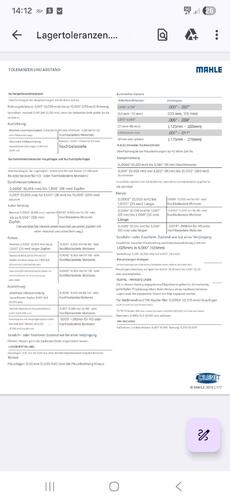

Bin mit deinen "riiiesen" Toleranzangaben von KTM nicht ganz einverstanden.;-)
Mir wurde da aus Österreich eine interessante Empfehlung von Mahle betreffend "Winkelabweichung" der beiden Pleuelaugen zueinander zugespielt.
Wie Du schreibst, klar muss alles masslich zusammenspielen, aber ob das letztendlich mit der Lötzinnmethode,
wie aus dem Süden von Deutschland zu vernehmen, nachprüfbar ist, ich bezweifle das ehrlich gesagt,
