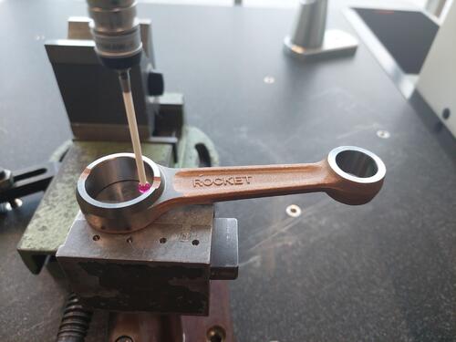

vor 13 Stunden schrieb powerracer:
Michael,
ich frag mich dann eigentlich, warum misst KTM auf eine Messstrecke von 100mm und Mahle empfiehlt sogar auf eine Länge von 125mm zu messen.
Du gibst dich aber mit 15 bzw. 17mm zufrieden, ich aber leider nicht.
@powerracer Helmut bei allem Respekt, aber wenn mitteis einer solchen Delta Phi Messmethode mit einer hochgenauen und kalibrierten messmaschine auf was weiß ich , e.g.15mm breite ein minimaler Unterschied gemessen wird der durch die Fehlertoleranz / wiederholreliabilität (oder wie das hieß gedeckt ist, dann ist das im prinzip wurscht ob 15mm oder 100m, da sich die Abweichung geometrisch auf längerer Strecke vergrößert. Va verwendet dieses Messsystem keinen reingesteckten Dorn der noch zusätzlich Fehler Abweichungen einbringen kann bzw bringt
Meine fachliche Meinung zu allen anderen enthalte ich mich.

Dann würde ja Mahle nur Stuss verzapfen.
Was fahren wir doch für Kolben Ø in den Vespas?
Kann ich doch nicht nur auf 17mm Messstrecke belassen, an der Messmaschine lag ja eine Messung bei Abweichung "null",
bei der 2. Messung waren's am gleichen Pleuel schon 0,017mm.
Hochgerechnet nach Mahles 115mm Messstrecke, wir sagen da in Bayern ganz schöner Bauernschuh.;-)
War wohl die Tür oder das Fenster im Messraum auf??
Nein eben nicht!!!!
Wenn die 2 Lager Bohrungen an beiden außenkanten der Bohrungen (eigentlich müsste man Imho ober und Unterseite der Bohrungen messen aber das wollen hier zur beweisführung vernachlässigen) gemessen werden, dann hast Du automatisch die schiefstellung bzgl der bohrungsgeradheit und diese Winkel Abweichung multipliziert sich eben von 15 auf 100 mm, das ist ein grundlegender Fakt. Und in diesem Zusammenhang ist mir Mahle um ehrlich zu sein nicht von prioritärer Wichtigkeit ebenso wie deren Kolben. Va weil wir von pleueln und deren lagerbohrungsschiefstellungen sprachen.
Und in diesem Zusammenhang interessieren mich Mahlekolben nur sehr eingeschränkt da es eben um Pleuel ging.
Noch einmal ganz easy: Helmut wenn Du auf einer hochpräzisene messmaschine mit hoher wiederholgenauigkeit (zB Adcole) 0,01 Abweichung hast dann mutilpliziertsich diese Abweichung um.den Faktor (100/15) X Error, aber der Winkel Fehler bleibt der gleiche!!!
Den Pleuel Zapfen bzw Kolbenbolzen reinstecken bringt nur eine weitere Toleranz und somit Fehlerquelle ein.

Lieber Christian,
ich hab die Frage hier schon gestellt, wer von uns hat Zugang zu soner Messmaschine, wohl die wenigsten?
Dann die noch wichtigere Frage, wie willst an bereits verpressten Wellen, evtl. sogar schon gelasert, hier die Pleuel überprüfen?
Selbst auf die nur "17mm" Messstrecke des oberen Pleuelauges hatte ich schon bei einem 127er Pleuel eine Abweichung von 0,065mm gehabt.
Allerdings "nicht" auf einer Messmaschine gemessen, sorry, hab keinen Zugang mehr!!
Ob dies ohne Messmaschine aussagekräftig ist, glaub ich kaum, denn was nicht sein kann, kann nicht sein.;-)

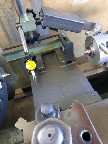

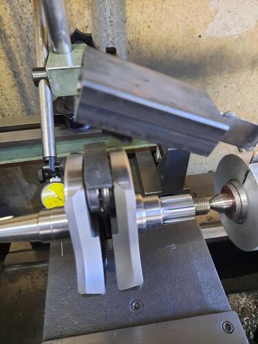

Schlussendlich geht's mir hauptsächlich darum, wie könnte ich ein schon verpresstes Pleuel auf Winkelfehler hin vermessen.
Einmal "meine" Vorrichtung wie "ich" an einer Kuwe das Pleuel prüfe über eine Messsäule von ca. 95mm Länge prüfe.
Die andere Vorrichtung ist die von meinem Österreichen Technikkollegen der als Messstrecke die Pleuelaugenbreite nimmt.
Um eine wie von @Pholgix angesprochene fast 100%ige Messsicherheit und reproduzierbar, wiederholfähige Messung zu erreichen gehe ich her und prüfe an jeder Kuwe die Winkligkeit auf 180° Umschlag.
Wenn ich dann hier bei solch grosser Messstrecke mal 1/100mm Abweichung habe ist das für mich top.
Ich hoffe, wie von @Pholgix angesprochen wurde, hier um sachlich, fachliche Beiträge,
