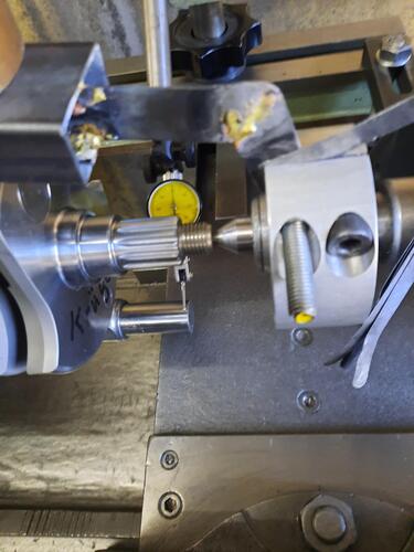

Zu den Primatist Pleueln, und anderen Hersteller wie z.B. BGM, kommt es hin und wieder vor, das Pleuel betreffend Winkelfehler absolut stimmig passen.
Kommt aber auch mal Knüppeldick, gestern ein schon verpresstes hochwertiges 105er vermessen für eine Bidalot Kuwe, ü1mm Abweichung!!wallbashwallbash
Das es auch anders geht, erst kürzlich ein 127er Primatist vermessen da war eine Abweichung von nem Hauch der Zeigerdicke, wohlgemerkt auf 100mm Messstrecke!inlove
Übrigens mittlerweile der 3. verschiedene Prüfaufbau.
Übrigens möchte ich mich auf das entschiedenste dagegen verwehren, ich würde behaupten "alle" Pleuel von Primatist z.B sind nicht masshaltig.
Ich hab hier von mehreren Pleuel geschrieben, die meiner Meinung nach top in der Qualität sind.
Aber meiner Meinung nach sind "zu viele" Ausreisser dabei!
Um eine Ursachenforschung z.B. bei einem Lagerschaden betreiben zu können, kann ich das Pleuel "nicht" auf das beschädigte oder ausgewaschene untere Pleuelauge auf einen Aufnahmedorn ala @Rally 221 und auf die Messmaschine packen.
Kann bei neuen Pleuel'n und genügend langer Messstrecke funzen.

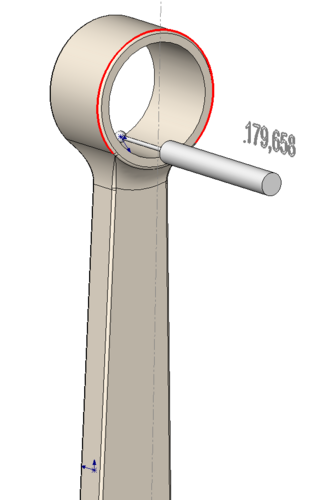

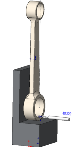

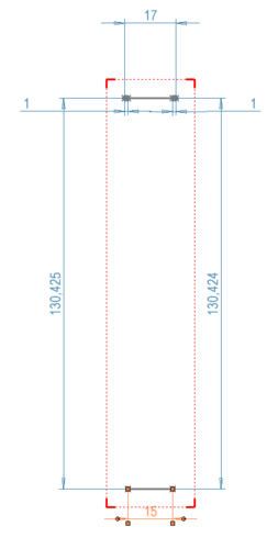

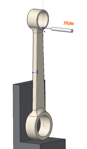

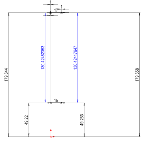

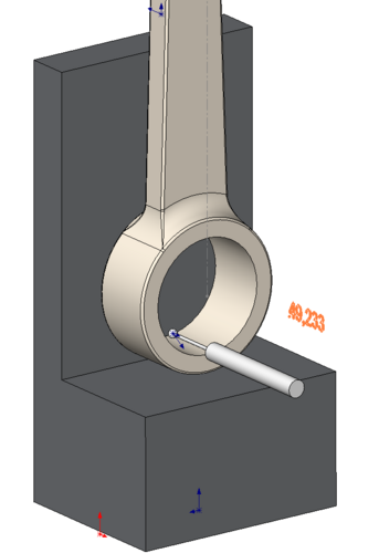

Dann ist meiner Meinung nach die Messstrecke von ca. 17mm des oberen Pleuelauges viel zu kurz.
Bei einer Messung kam null Abweichung zu Tage, bei der 2. Messung am gleichen Pleuel dann schon um die 0,017mm
Für mich ist eine deutlich längere Messstrecke unabdingbar, kann sein das dies am Bodensee anders gesehen wird.

Michael,
ich frag mich dann eigentlich, warum misst KTM auf eine Messstrecke von 100mm und Mahle empfiehlt sogar auf eine Länge von 125mm zu messen.
Du gibst dich aber mit 15 bzw. 17mm zufrieden, ich aber leider nicht.
Bei Mahle kann ich dir's genau sagen, die fertigen so dicke Kolben und diese laufen z.B. bei verschiedenen Daimler Benz Modellen klaglos mit max. 2/100mm Einbauspiel.
Bei zu grossem Winkelfehler im oberen Pleuelauge undenkbar so nen Motor problemlos betreiben zu können.
Ich arbeitete selbst zwei Jahre in der Motorinstandsetzung und hab genug Blöcke honen müssen.
Zu dem Entschluss vom @GS160 hier in einem renomiertem Unternehmen dieses eine neue Pleuel vermessen zu lassen.
Um die Problematik von Winkelfehlern an solchen Bauteilen fachgerecht einschätzen zu können sagen diese Techniker reichen niemals Messstrecken von 15 bzw. 17 mm.
Der gute @GS160 hat sich ausführlich tel. mit den Herrschaften ausgetauscht.
Die 115mm von Mahle empfohlene Messstrecke finden die Herrschaften für aussagekräftige Messergebnisse sehr gut gewählt.

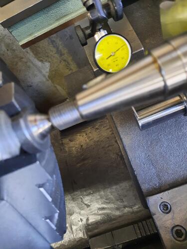

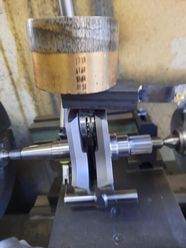

An Messmittel sind vorhanden, ein 47 teiliger Parallelendmasskasten mit der Genauigkeitsklasse "0" ,
d.h., mit diesen Parallelendmassen darf ich andere Messmittel überprüfen und kalibrieren.
Zu den Prismenblöcken, paarweise und paarweise nummeriert und geschliffen gibt es für meine Prismenblöcke keine Prüfprotokolle.
Um hier in Prismenblöcke mit Prüfzertifikat zu investieren sind mir die horrend hohen Summen ehrlich zu hoch.
Was hier mit rel. bezahlbaren Preisen am Markt ist reicht für dieses Spektrum.
Dann werden die in h6 Toleranz geschliffenen und gehärteten Messsäulen in Prismen auf Geradheit und Rundlauf geprüft,
eben in diesen Prismenblöcken.
Die im unteren Pleuelauge ausgewaschenen Pleuel muss ich sowieso an der jungfräulichen Planfläche anschlagen und schon erwähnten "langen" Messäulen prüfen.

Gestern Abend erst wieder ne "nagelneue" gelaserte SIP- Uncle Tom Glocke auf der Messeinrichtung gehabt,
21/100mm Schiefstand.
