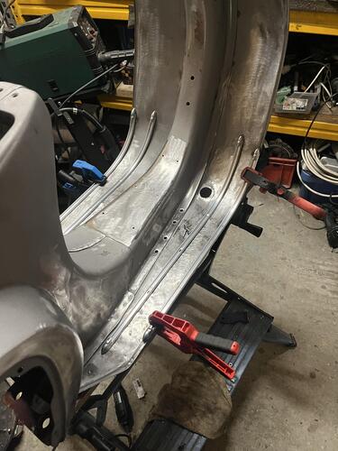

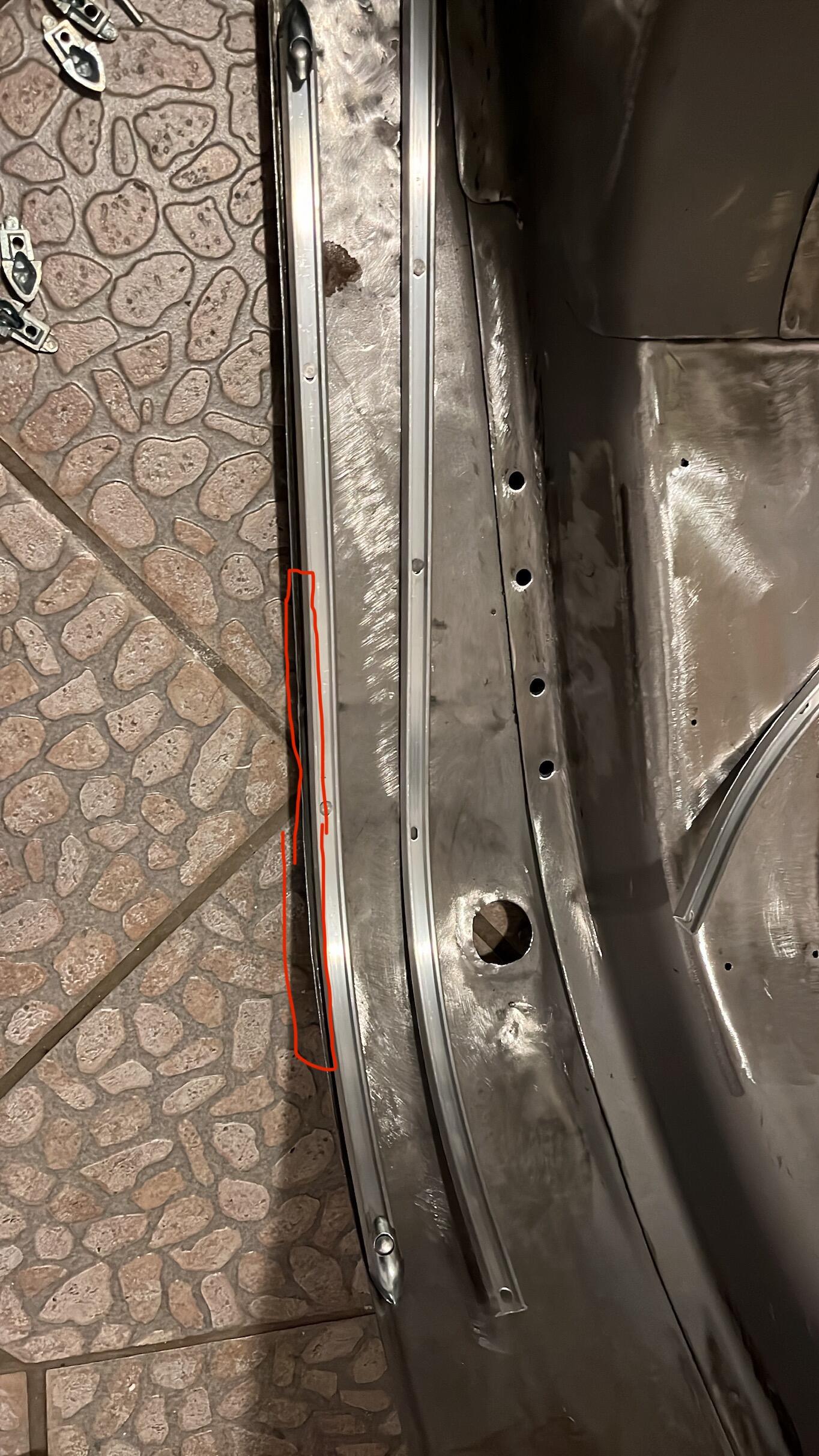

Gibt es Tipps wie ich die Trittleisten bündig hinbekomme? Habe 2 verschiedene Sets bestellt, bei beiden sieht es so k**** aus.D8888B7E-33FD-4C1A-A09B-3554CF26AC23.jpeg
Leicht ausrichten, bzw. vorm Nieten Fixieren und danach Außenkante vom Bodenblech mit Holzlatte gegen Trittleisten klopfen, dann liegt das an.
Oder meinst du die Biegung? Da hilft nur Handarbeit mit nachbiegen bis es anliegt.
Ich meine den abstand von der Kante wie hier rot markiert
Handarbeit, zuerst den Falz ordentlich hinbiegen, danach die Alu Leiste passend hinbiegen, sollte überall komplett aufliegen, dann sind die Hausaufgaben erledigt.
Des ist die Holzlatte oder Gummi Hammer Methode wie geschrieben.

vor 4 Stunden schrieb timo123:
Sind die Löcher für die Trittleisten schon vorhanden?
Normal gehören die Leisten ja ganz nach aussen.

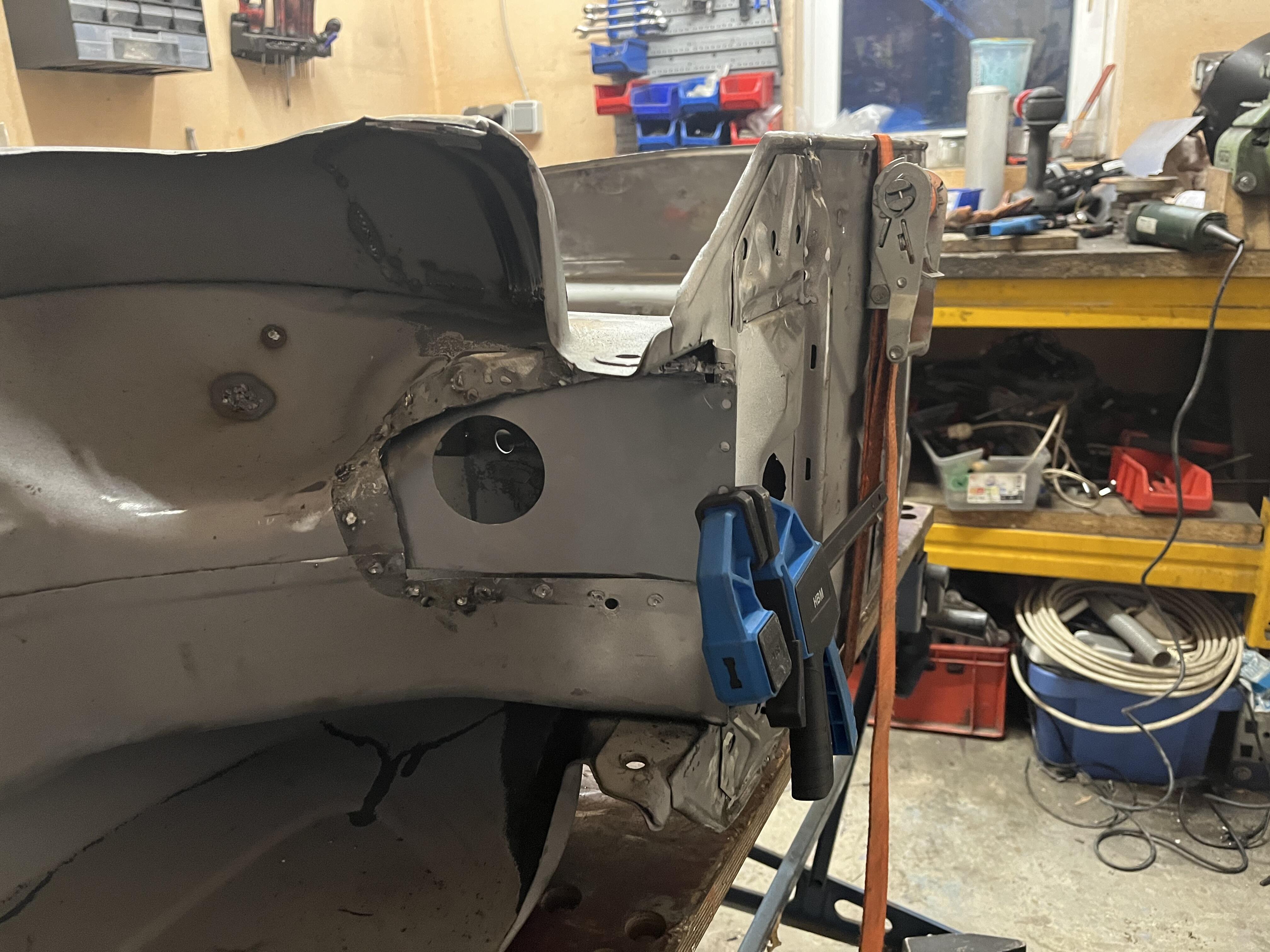

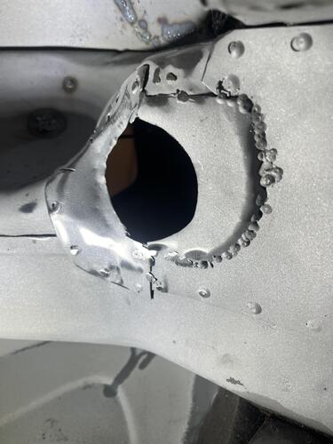

Habe heute mal den Motor zusammen gesteckt und geguckt ob alles passt.

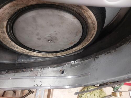

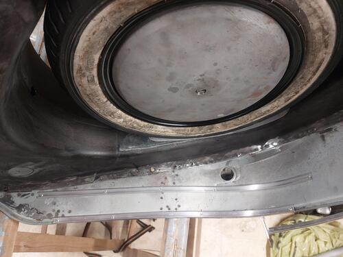

Ich ha e die Bohrungen für sie Triitleisten zugeschweißt und neue gesetzt, der Abstand war einfach zu groß ich glaube die sicke hätte so komisch ausgesehen.

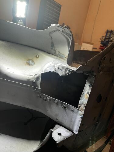

Dann habe ich eine große Baustelle auf gemacht bei der Rahmendurchführung für den Vergaser, da suche ich noch ein Reparaturblech, wenn jemand da was haben sollte gerne melden. Das hat mir so einfach nicht gefallen wie das gemacht wurde, ich hoffe ich bekomme das schöner hin.IMG_0761.jpegIMG_0772.jpeg
vor 3 Stunden schrieb timo123:

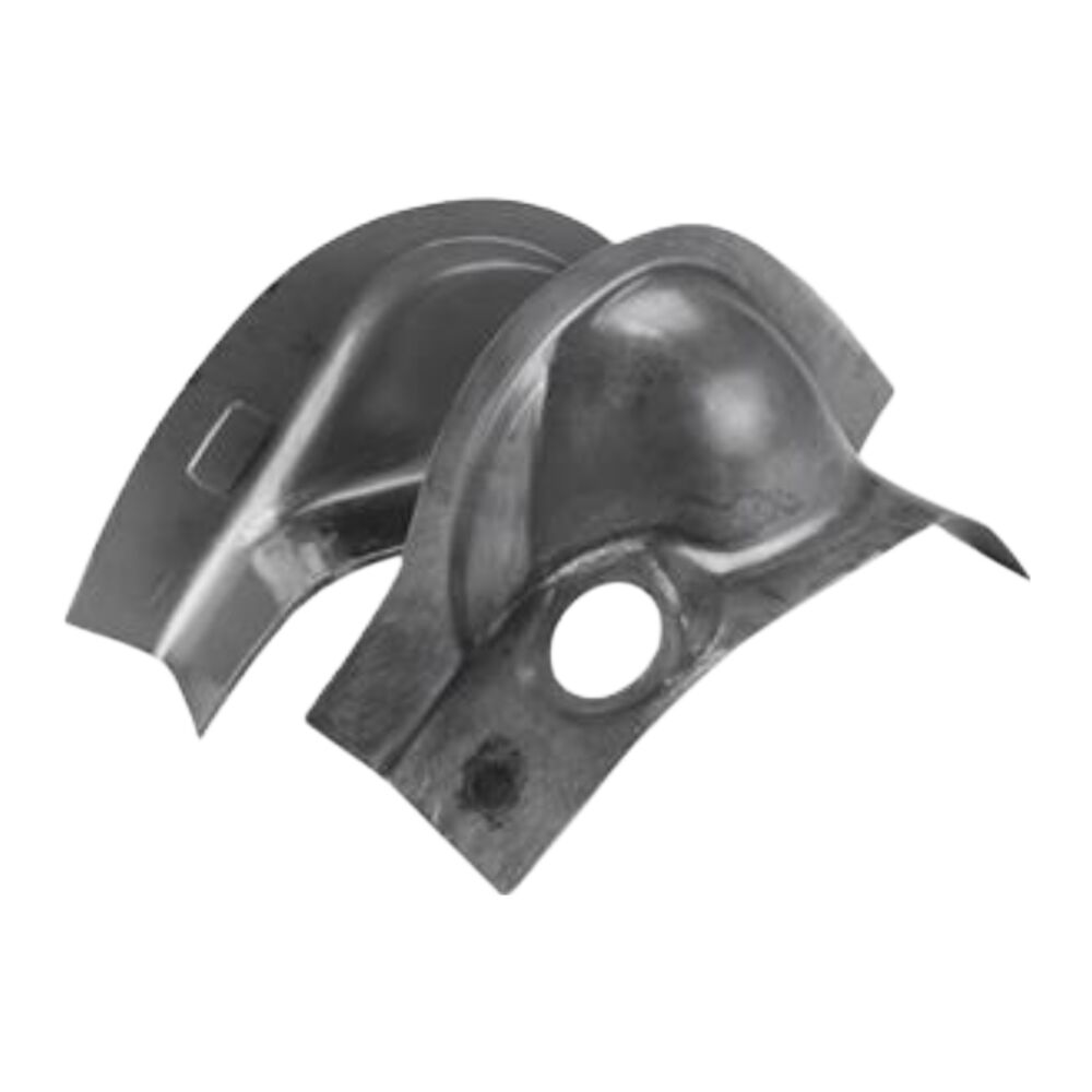

Ich hab mir mit der Vergaserlochimrahmen Baustelle aus dem gleichen Grund ein Blech gesucht.
Hier ist das beste Angebot für ein komplettes Blech.
Reparaturblech Vergaserraum für Primavera und V50 Rahmen, 89,00 €
No image preview
Reparaturblech Vergaserraum für Primavera und V50 Rahmen,...
für Vespa 50-125/PV/ET3
Ich habe es mal versucht selber zu basteln. Schöner als vorher ist es allemal.
Bearbeitet von timo123
Das stimmt, mut zur Lücke.
Fehlt nur noch das Loch 😃👍🏻

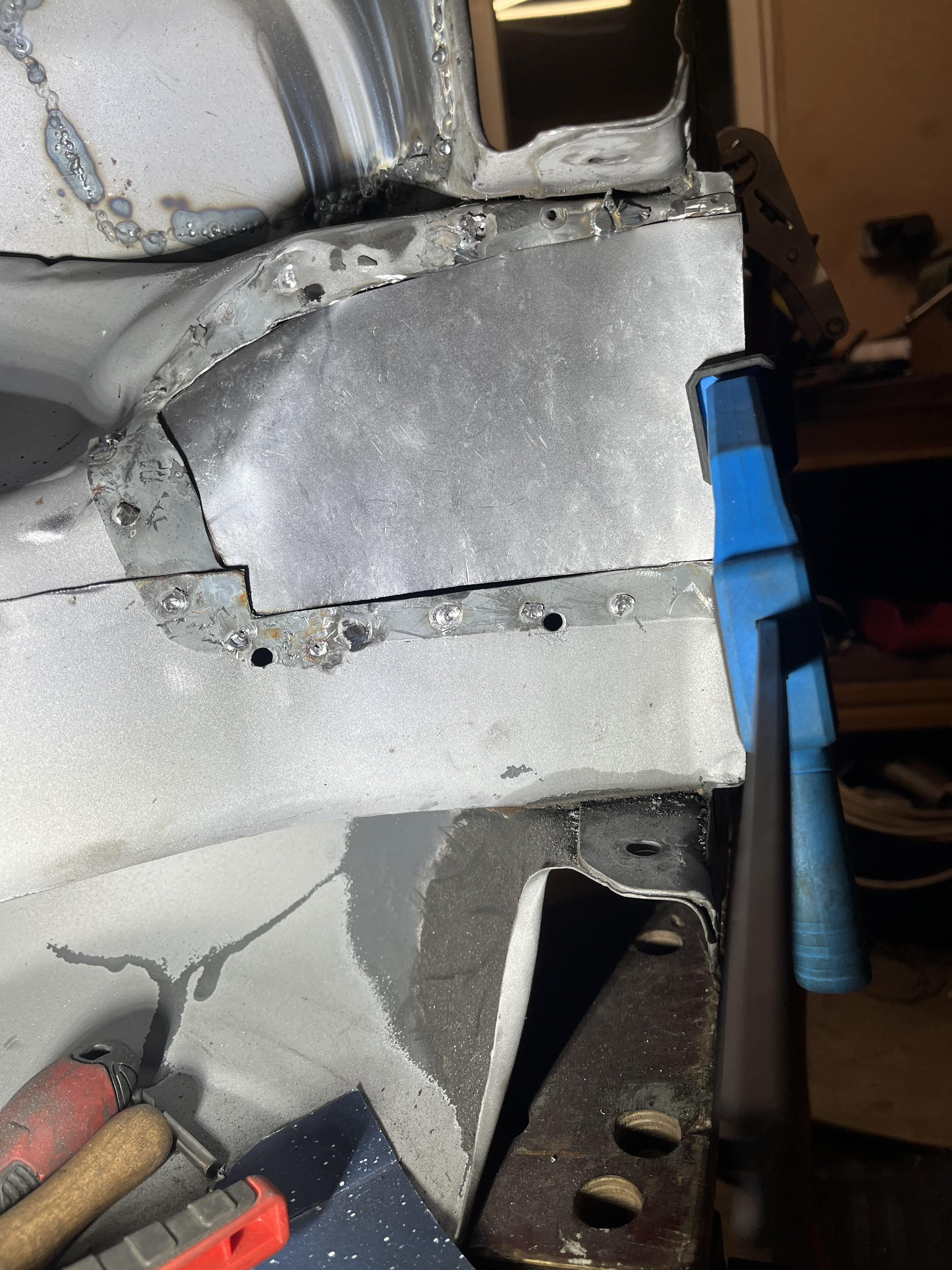

Hab nochmal ein 2. Blech gemacht und mir eine Absetzzange bestellt und das blech abgesetzt. Loch ist auch drin, habs jetzt lackiert und morgen wird geschweißt.
