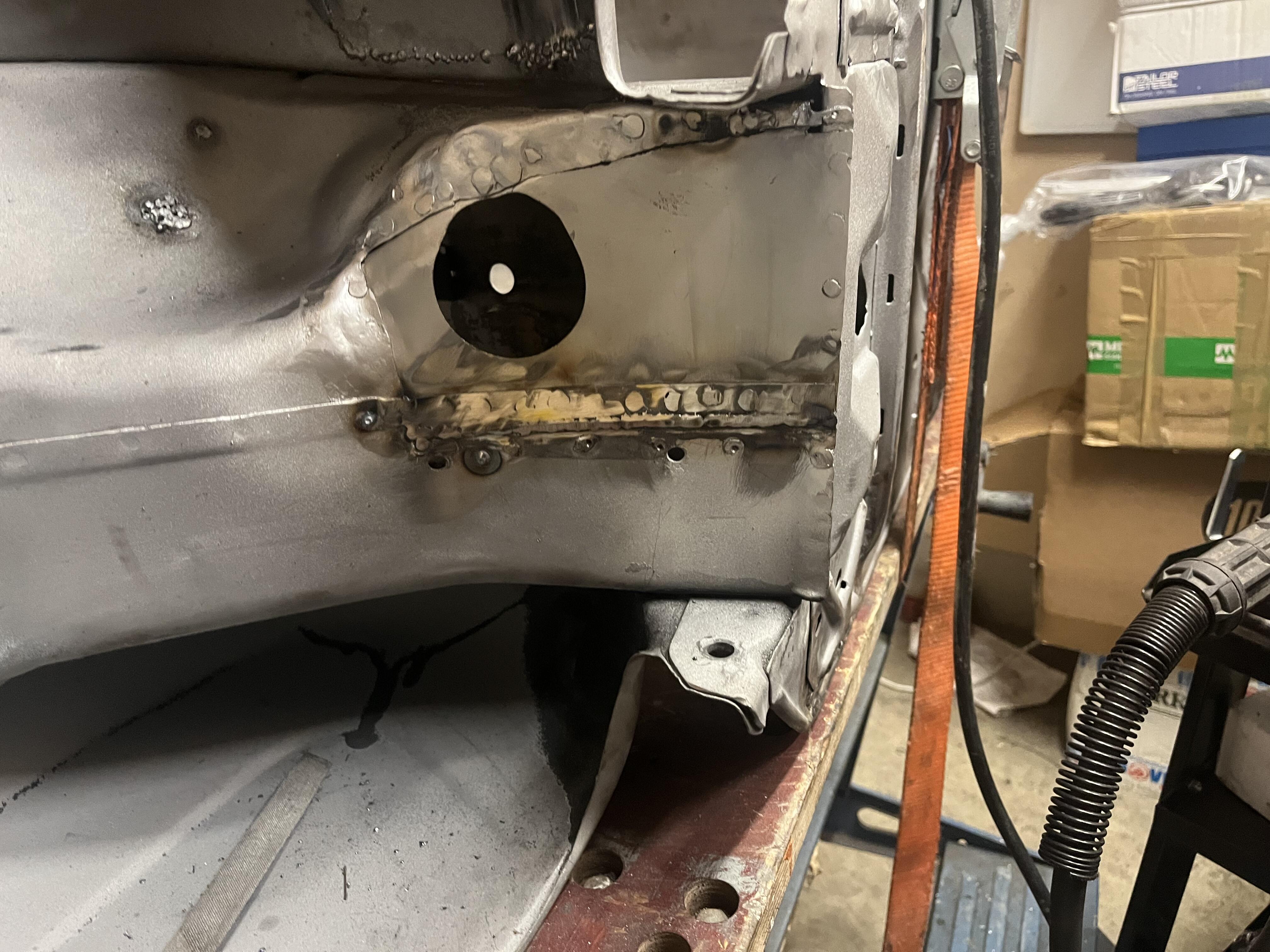

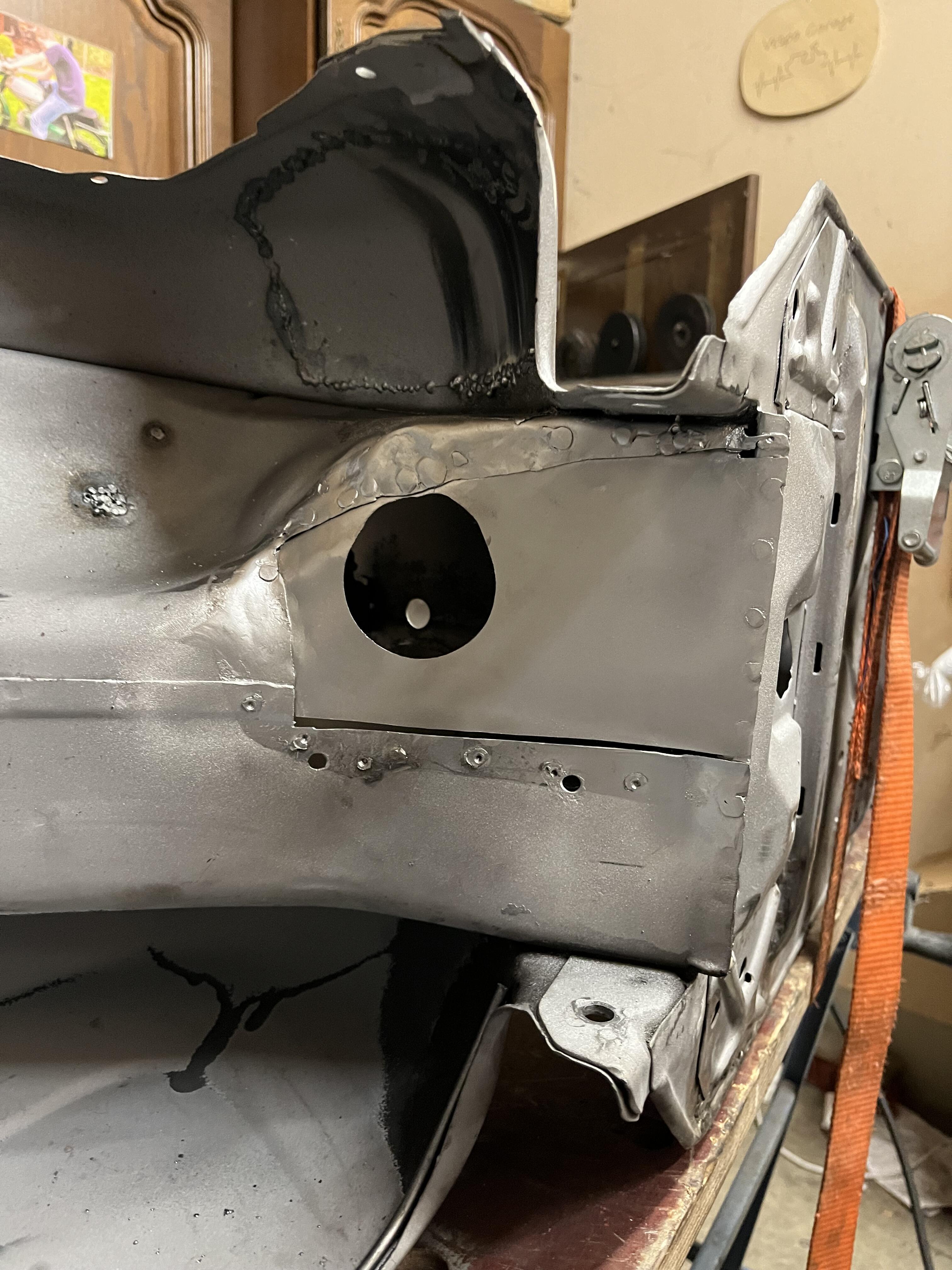

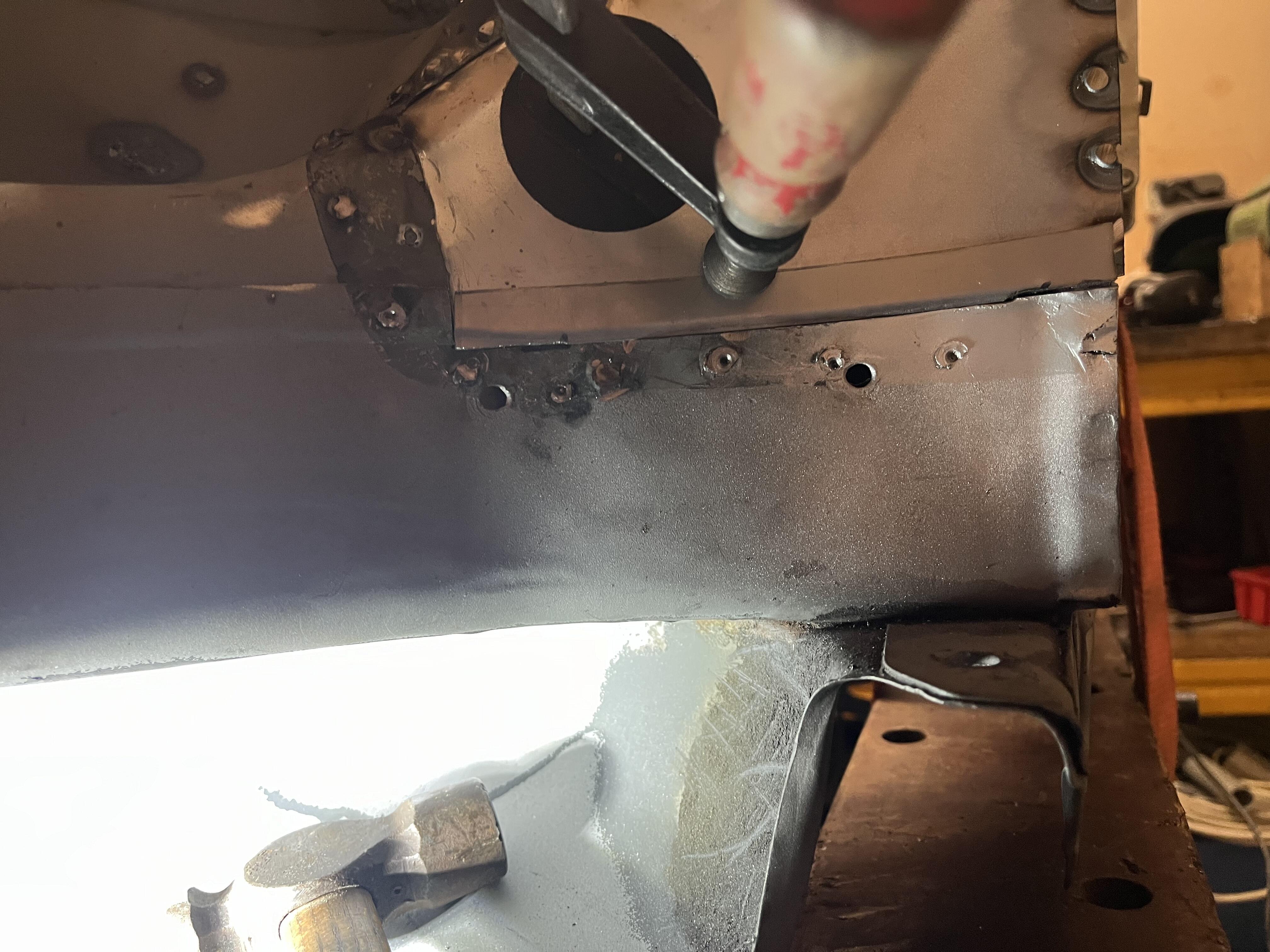

So das Blech sitzt, habe ich teilweise von vorne geschweißt weil ich da von der Rückseite nicht rangekommen wäe.
Morgen kommt das andere blech drüber.
Dann habe ich noch angefangen Rundstahl anzupassen und werde das zur Verstärkung einschweißen.
Ok heute habe ich es verbockt, wollte eigentlich von hinten schweißen aber da bin ich einfach nicht hingekommen. Muss ich jetzt wohl mit leben, stabil ist es alles.

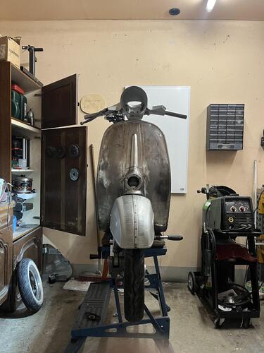

Wir haben bei mir so die Strebe eingeschweißt, weil ich noch nicht genau wusste welcher Auspuff es wird.

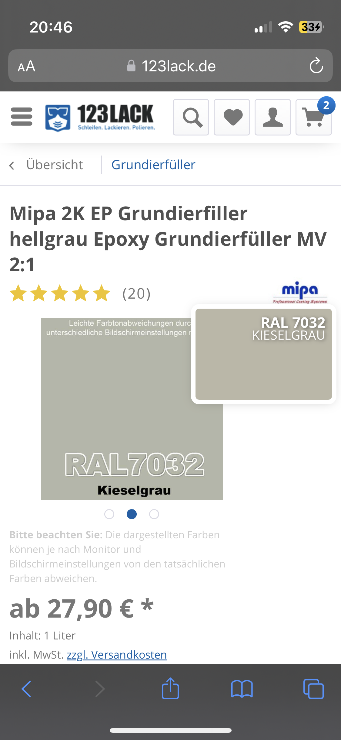

Ich habe gerade einen Lackierer an der Hand der zum fairen Kurs die Vespa lackieren würde. Es soll ja ein Olack werden. Ich habe jetzt den originalen Farbton bei 123 Lack gefunden. Welche Grundierung kommt denn der originalen Hellgrauen Vespa Grundierung nahe? Diese vielleicht?

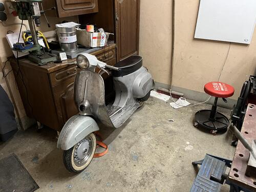

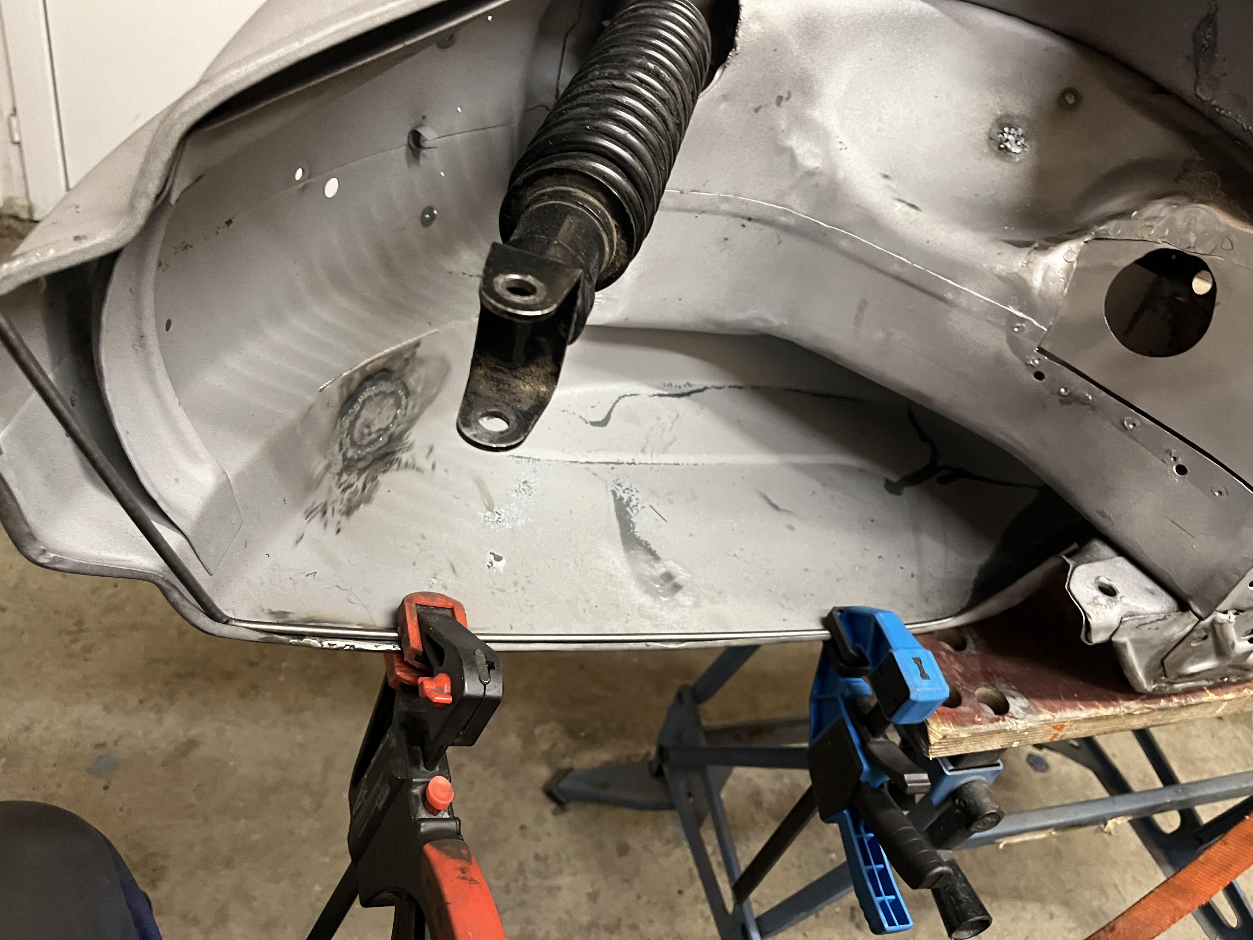

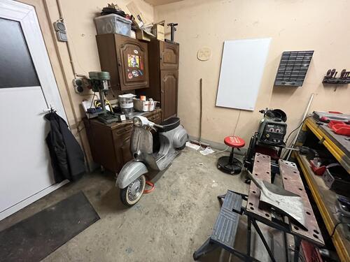

Es ging endlich mal etwas weiter, alles mal grob zusammen gesteckt, gefällt mir schon sehr gut optisch.
Sieht richtig gut aus
