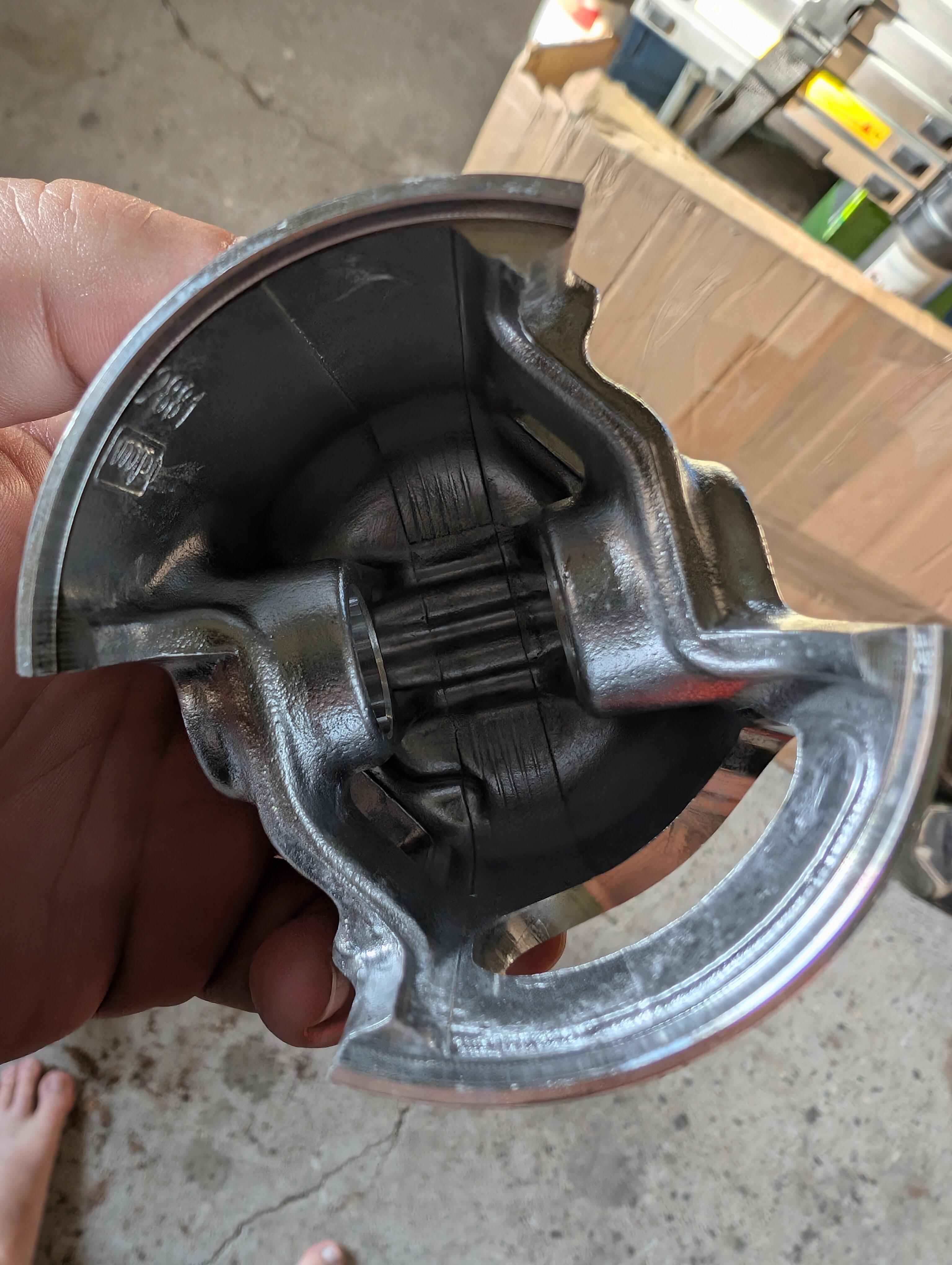

Ich bin auf die Bilder gespannt, da ich vermute, dass der Kolben am Dach eingefallen ist. Der Kolben hat keine Verrippung auf der Unterseite...
vor 13 Minuten schrieb Humma Kavula:
Original Polini Kolben?

Ich denke, dass da irgendein Falschluftleck weiter aufgegangen ist bzw unverändert wegen längerer Vollgasfahrt zu Überhitzung geführt hat.
Für falschen Zündzeitpunkt seh ich da zu wenig Detonationsspuren.

vor 8 Stunden schrieb langenmoser:
Hier die Bilder vom Kolben.
Das ist der alte Kolben von Polini. Seit 2023 hat der Polini 210 Alu eine verrippten Boden und ist deutlich stabiler.
Spalten musst du eh. Die Kurbelwelle sollte überholt werden, die Lager habens hinter sich wenn das Zeug da rein ist.
Dann entsprechend nach der Revision auf Falschluft prüfen, Vergaserwanne und Vergaser mal jeweils genau prüfen ob die Dichtflächen plan sind. Vergaser ordentlich überarbeiten und dann sollte das am Ende auch passen.
  • Like 1

Hast du den Kolben gesäubert? Man sieht ja nichtmal die kleinste Rußspur. Evtl. auch einfach das Öl beim tanken vergessen!?
Bearbeitet von SaltNPepper
vor 4 Minuten schrieb SaltNPepper:
Ja, hab mal mit Bremsenreiniger drüber gewischt.
Ne, Öl kann ich ausschließen
