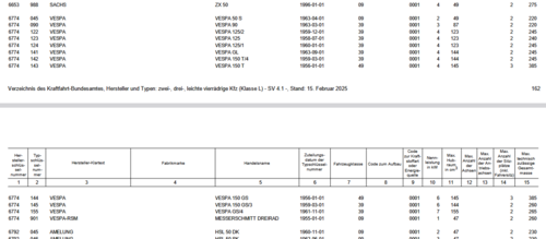

moin, laut Schein ist die HSN 6774 / TSN 000 also wäre es laut Liste eine 150 Sprint T4, da laut Gattinator die 142 durch die 000 ersetzt wurde .
Bitte mal erläutern. Was heißt "laut Gattinator"? 142 wäre eine T4, ja. Aber die unterscheidet sich nun deutlich von der Sprint.
vor 2 Stunden schrieb Guido264:
... Teile Zuviel finde ich jetzt nicht das Problem , Chromkragen unt Chromteile wären das erste was fliegt, man sollte vielleicht auch nicht vergessen das die Vespa bereits 55 Jahre ist und dem ein oder anderen die Chromteile gefallen haben könnten.Es ist nicht so das ich keinerlei Ahnung vom Schrauben habe. Bin gerade dabei 2 PXen wieder herzurichten und wollte diese dann verkaufen und mir dafür die Sprint zulegen als neues Projekt und da ist mir schonmal wichtig das sie eine Deutsche Zulassung hat  . Plan wäre sowieso sie 2026 zu zerlegen und sie versuchen in Originalzustand wieder herzurichten, nur wenn Ihr meint das lohnt nicht, da ich einer Asia erliegen bin lass ich das besser. Wenn es aber doch eine aus Augsburg sein sollte wären die 5000€ was sie kosten soll vielleicht doch gut investiert , bis jetzt hatte ich nur Asia Modelle um den Preis gesehen , wer aber was besseres für den Preis hat oder kennt bin ich offnen für jedes Angebot
Es ging mir bei der Aufzählung der Teile nicht um "Teile zuviel", sondern um die offensichtliche Sortenreinheit dieser Merkmale bzgl. ihrer Herkunft ($ASIA), die - erst recht in Verbindung mit der nicht korrekten HSN und des angeblichen Modells (Augsburger Sprint) - auf einen eventuell zusammengeschwarteten und zu stark geschminkten Ladyboy aus Pakistan denken lassen könnten.

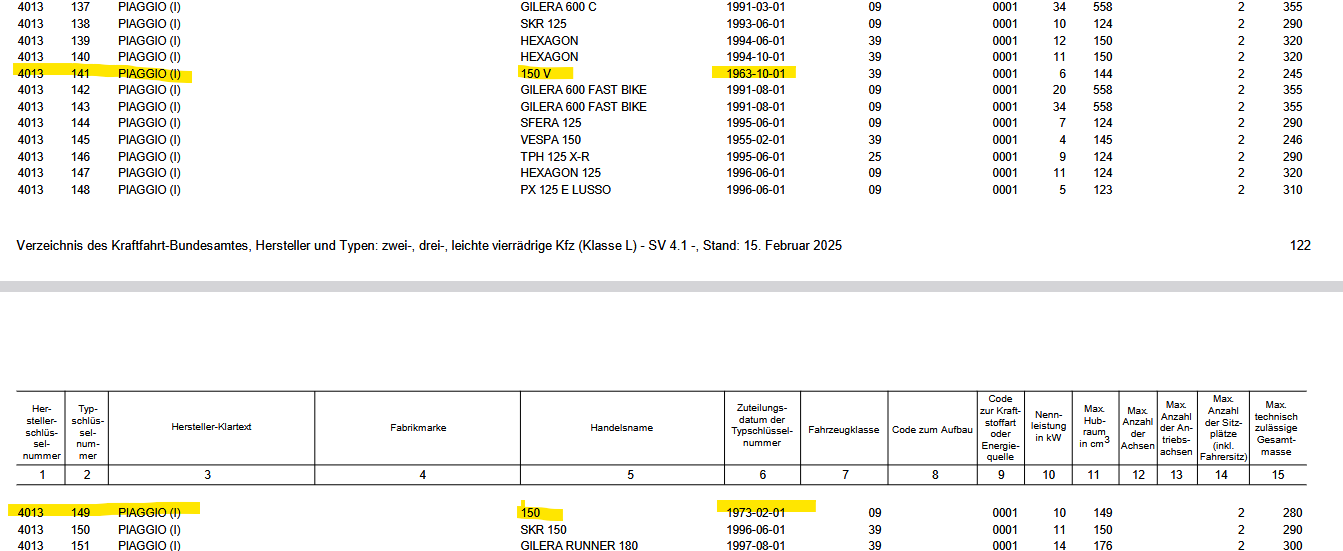

Hier die für 6774 vergebenen TSN:
... und hier die korrekten TSN für eine Sprint. HSN 4013 und TSN 141 oder 149.

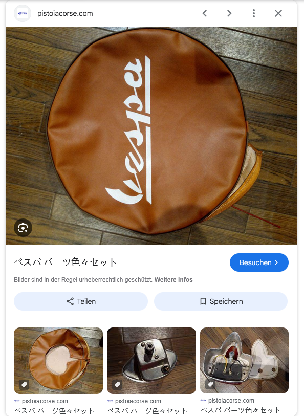

Ach ja: was auf dem Scheinwerferglas steht, ist m. E. Etikettenschwindel (;-)) und dürfte so eigentlich nicht über einen deutschen TÜV gehen ...
Und noch'n Nachtrag: die Reserveradhülle gibt's u. A. hier (auf die Schriftzeichen achten). Bei einem Klick auf "Besuchen" kommt freundlicherweise auch gleich 'ne Malware-Warnung.
Nein, das ist weder eine 150 T/4 noch eine Sprint 150 aus Augsburg.
Entweder hat der Herr Ingenieur bei der Abnahme oder die Zulassungsstelle hier einen Fehler bei der Vergabe der HSN gemacht oder beide wurden durch einen Dritten getäuscht.
Wie auch immer, die HSN ist nicht korrekt.
Mit der angegebenen Fahrgestellnummer muss dort PIAGGIO (HSN 4013) eingetragen sein!

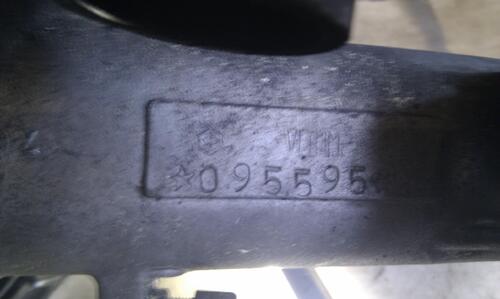

Den Link mit der Fahrgestellnummer 03 …..für Augsburg ist einleuchtend , scroll ich aber diesen hoch kommt das Baujahr mit der Rahmennummer 09… VLB1 und laut Internet würde die 03… in Augsburg Hergestellt bis 1963 und danach nur noch zusammengebaut mit Teilen die beliefert wurden , daher dachte ich es handele sich dann um die oben angegebene Rahmennummern.

Aber eine Hülle und ein Scheinwerfer sagt nicht wirklich viel aus , ok nicht zulässig aber nach 55 Jahren kann auch schon mal was gewechselt worden sein .
Heißt Planet Vespa das ich dort nur Asiatische Modelle her bekomme , ja gebe ich Dir recht ab Baujahr 1968 haut dass fast zu 100% optisch hin
Ah, jetzt verstehe ich.
Die obere Liste sind die Nummern für den Hersteller Piaggio, die untere Liste ist für Fahrzeuge der Vespa GmbH Augsburg.
Habe das gerade mal im Wiki ergänzt, damit das klarer abgegrenzt ist.

Die Nummer schaut zumindest nicht grundsätzlich manipuliert aus.

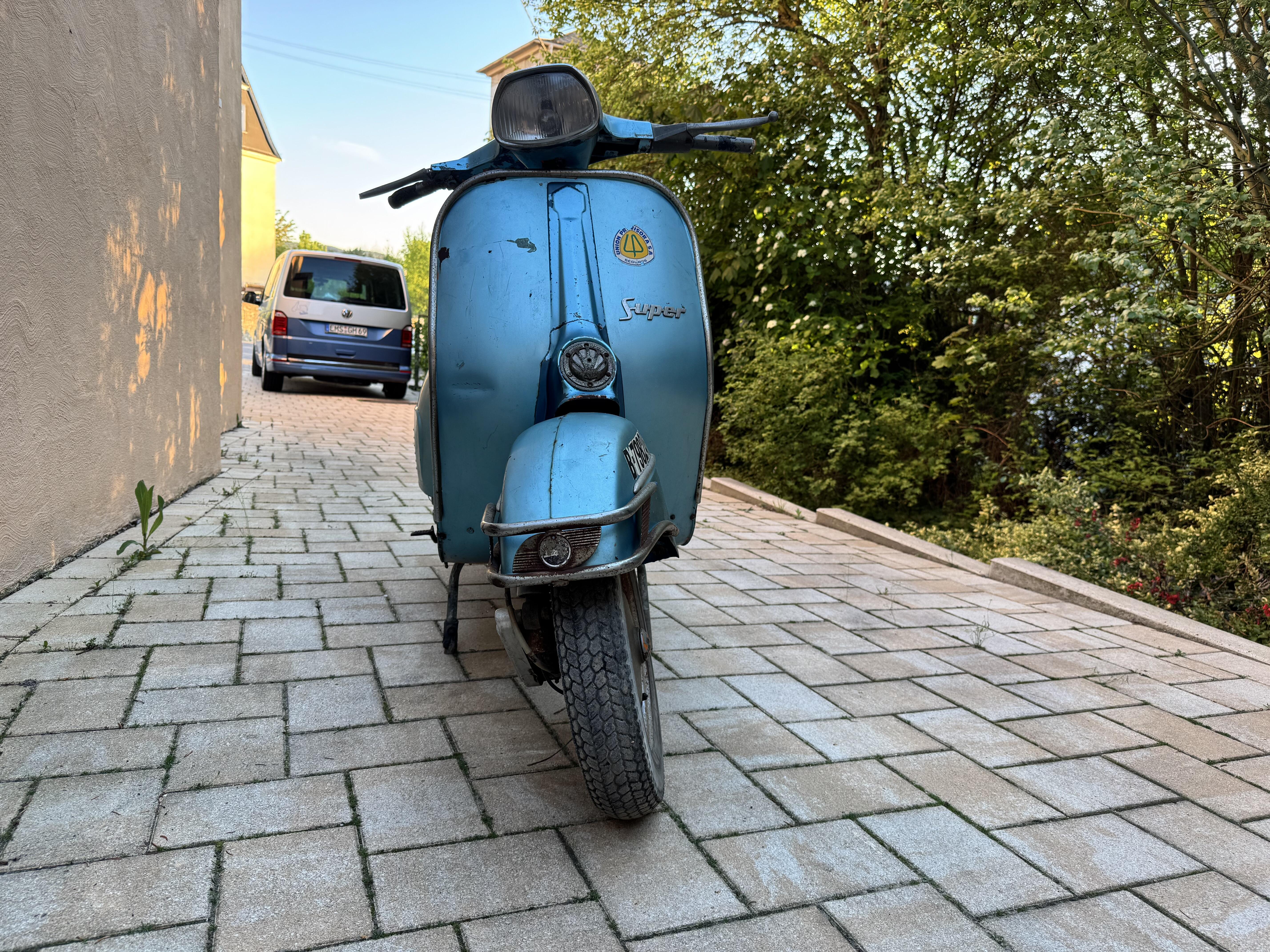

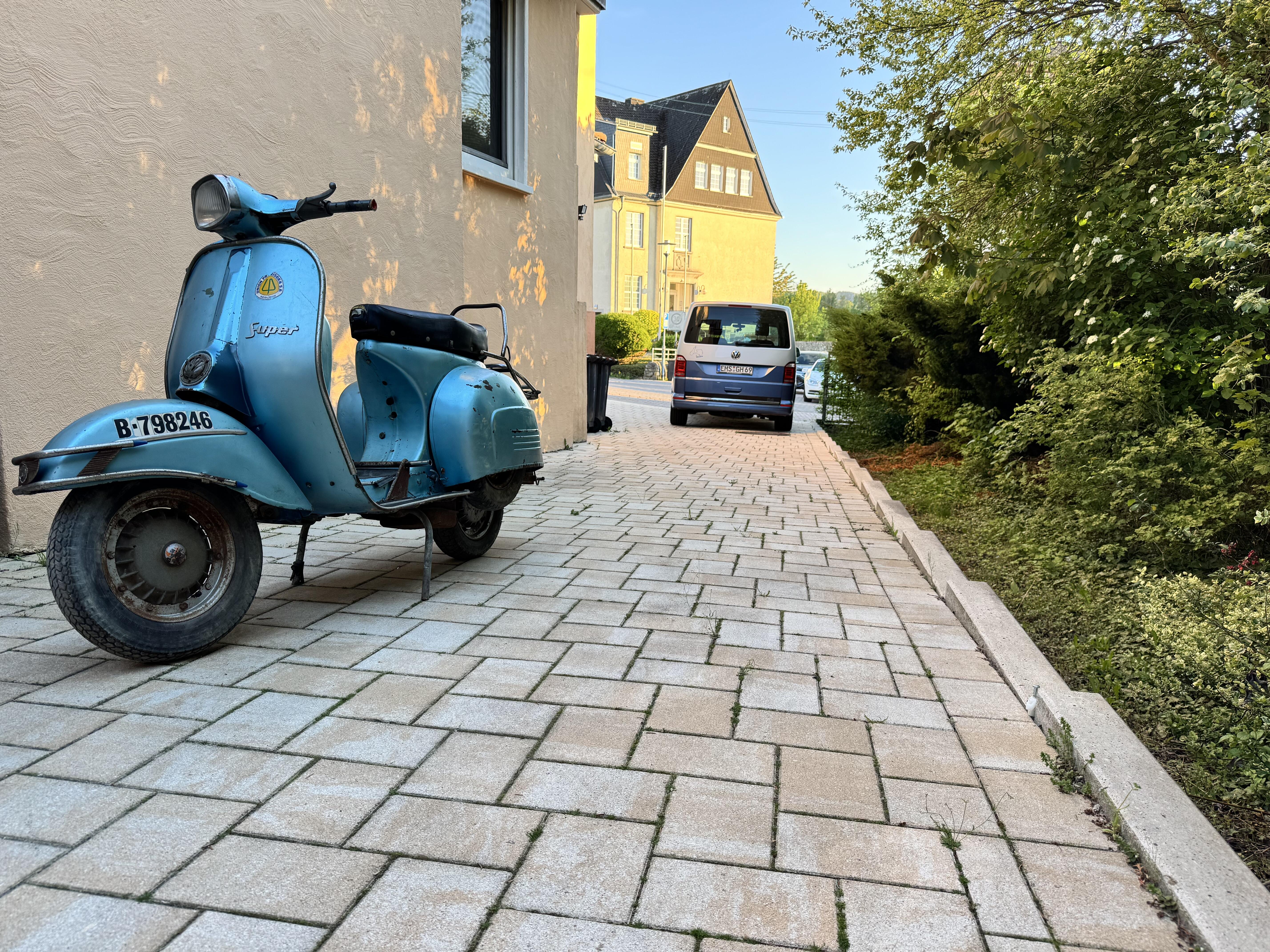

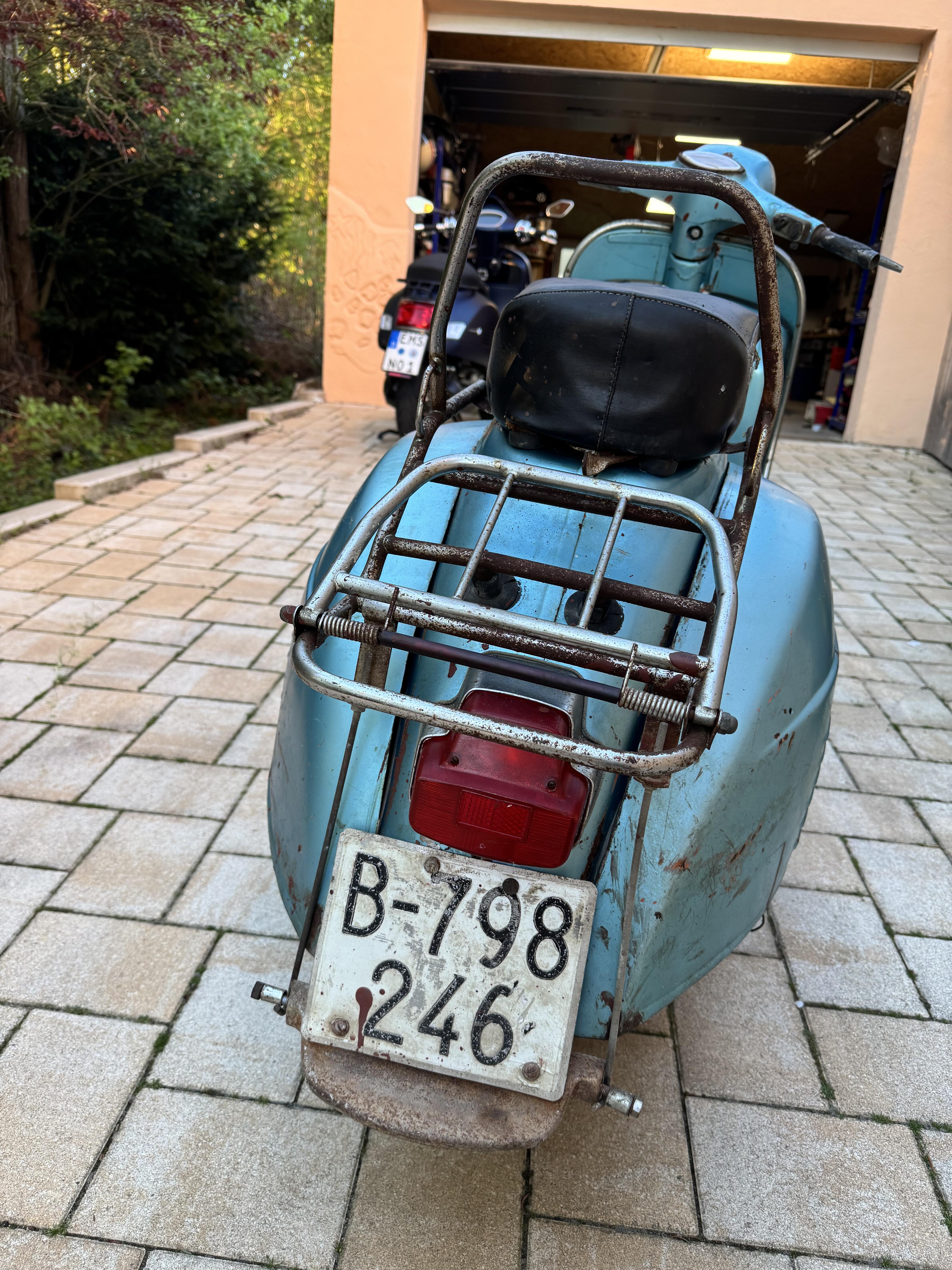

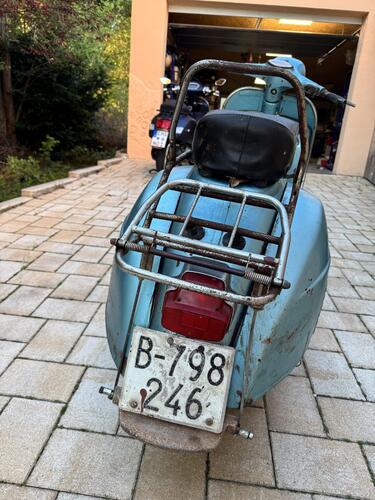

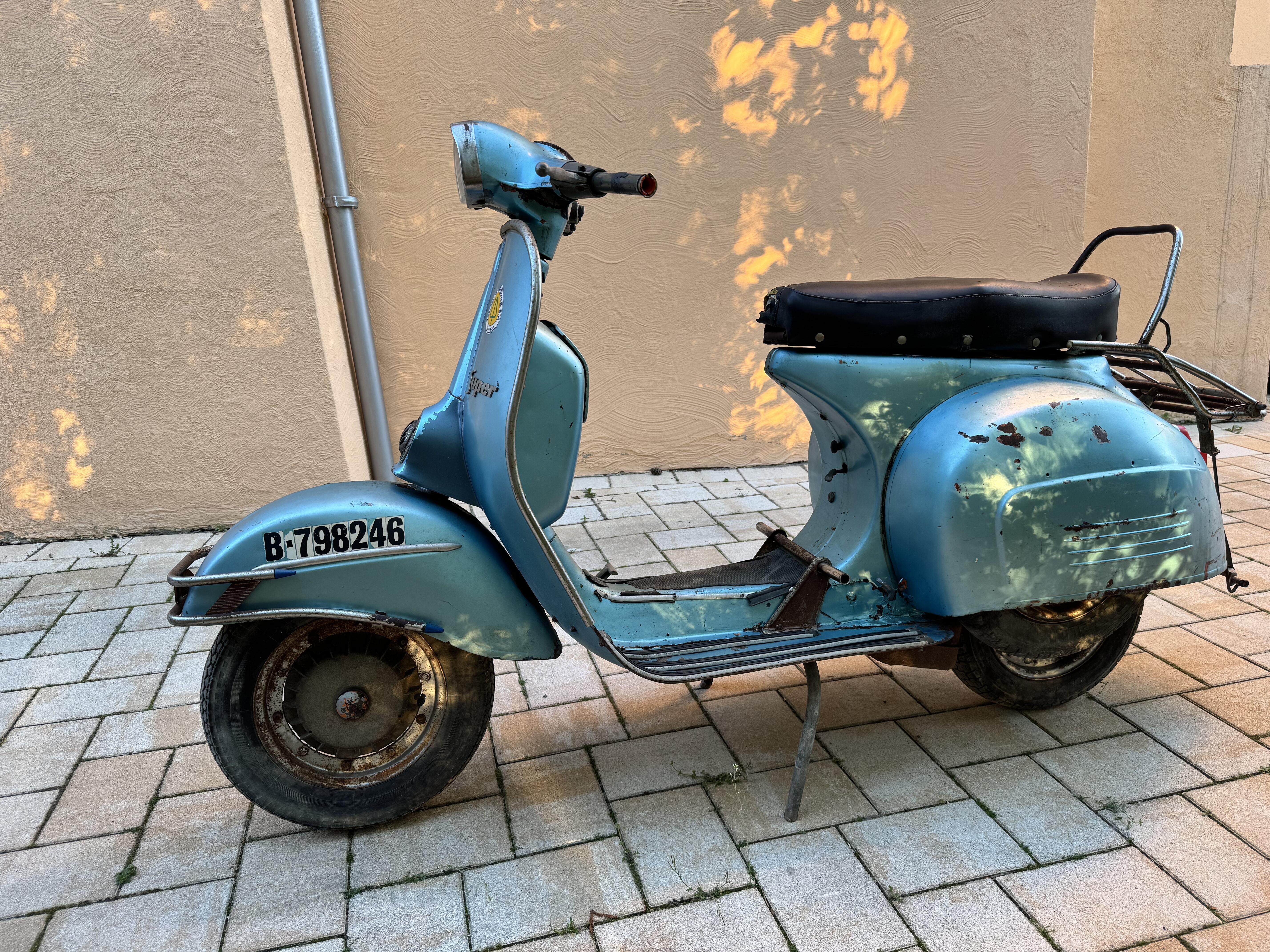

Bin fündig geworden , eine Fliege aus Spanien mv 160 , leider kein O Lack und
diesmal steht sie auch bereits bei mir zuhause !
Bearbeitet von Guido264
Ohne dir jetzt die Freude am Neuzugang nehmen zu wollen: der hintere Bereich des Tunnels vor der Motoraufhängung sieht fies aus... Ist das durchgegammelt?
