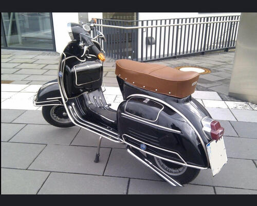

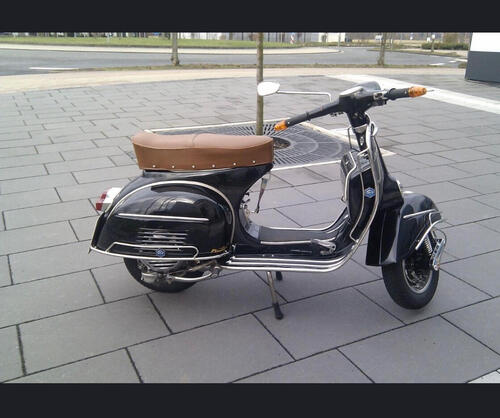

Ich habe von Ihm eine Vespa 150 Sprint Baujahr 1969 gekauft, nur leider fehlt mir die Erfahrung mit den ganz alten Vespen.
Es handelt sich hier um eine RSM VL1BT095… mit Deutschen Papieren .
Ich war der Meinung das es sich um eine Vespa aus Augsburg stammt, allerdings nicht produziert sondern wohl nur zusammengebaut in Augsburg.
Jetzt hab ich gelesen das normalerweise die FGnr. Mit 03… aus Augsburg stammt, daher ein wenig unsicher was ich da jetzt gekauft habe .
Motor wurde 2010 von PX Performance der Motor für knapp 1000€ mit Pinasco Zylinder Revidiert /umgebaut und wurde seid dem nicht all Zuviel bewegt.
ich werde mal versuchen ein paar Bilder einzustellen vielleicht könnt Ihr mir ja helfen ob sich der Kauf gelohnt hat .

  • Matzmann hat es ja über mir bereits ähnlich geschrieben, ich würde jedoch noch einen Schritt weiter gehen und einem „Sammler mit 20-30 Modellen“ etwas mehr Fachwissen unterstellen. Oder - wenn ich etw
  • Lieber @Guido264   Schön dass du hier im Forum gelandet bist und auch direkt in der richtigen Kategorie.  Wie @t4. bereits ausgeführt hat raten wir dir hiermit vom Kauf dieses Fahrzeuges u
  • Hallo, danke für die Antworten. Ich habe Ihn angeschrieben und Ihm gesagt das ich vom Kauf zurück trete. Möglicherweise habe ich jetzt die 100€ verloren , behält er die 100€  bin ich mir sicher d
Also in dem Augsburg, in dem ich aufgewachsen bin, war die Kiste wahrscheinlich eher noch nie. Eher Saigon, Jakarta o.ä., zumindest der Optik nach.
Der Blinkerschalter ist schon mal kreativ... aber nicht wirklich die deutsche Variante, siehe auch Wiki:

Baujahr 1969 mit Hersteller Vespa RSM (Hersteller-Schlüsselnummer 6774) kann schon mal definitiv nicht sein!
Die deutsche Sprint, hätte links am Schaltrohr einen Blinkerschalter und nicht rechts so ein Bastel-Ersatz.

An der Kiste ist doch eh nichts original, vergleich mal das Bild im Wiki und die dort hinterlegte Beschreibung mit deinen Bildern.

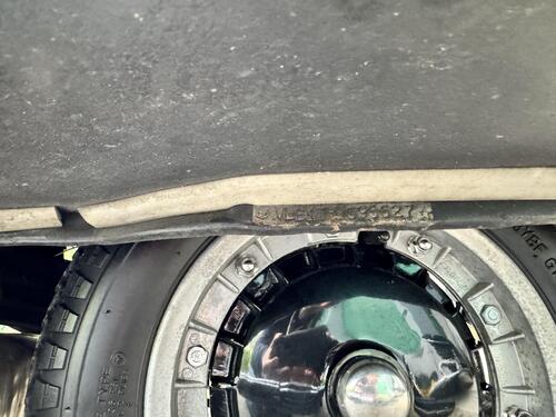

Da der Rest auch nicht original ist würde ich dad bei der Fahrgestellnummer auch anzweifeln. Falls du das mit dem RSM aus den Fahrzeugpapieren hast, würde ich es sowieso nicht glauben. Foto von der Fahrgestellnummer? Wo sitzt sie? Wenn du nur eine Anzahlung geleistet hast lauf schnell weg von der Kiste.
vor 14 Minuten schrieb matzmann:
Befindet sich hinten links
Was du angemarkert hast, ist 0095627, was dein Roller hat, ist 095627 (eine führende Null weniger).
Was hast du denn für eine TSN zu deiner HSN 6774 in den Papieren stehen? Zu 6774 gibt es IMO - auch lt. der von dir geposteten Tabelle - keine dem Typ 150 Sprint entsprechende TSN.
Sorry, aber an dem Fahrzeug deuten dermaßen viele verbaute Teile(*) auf einen Asia-Import eventuell fragwürdiger Herkunft hin, da knurrt mancher augsburger Blindenhund.
(*): Spiegel, Kotflügelstoßstange, hinteres Sturzbügelgeraffel, Sitzbank, Reserveradüberzug, Tachoüberstand, Auspuff, Beinschildfach (hatte eine Sprint nie), Zündschloß,  "Chromkragen" unterhalb des Lenkerkopfes
Laut scooterhelp stimmt zumindest 1969er Sprint... wobei die fehlende 0 dort evtl. nicht berücksichtigt wird.
