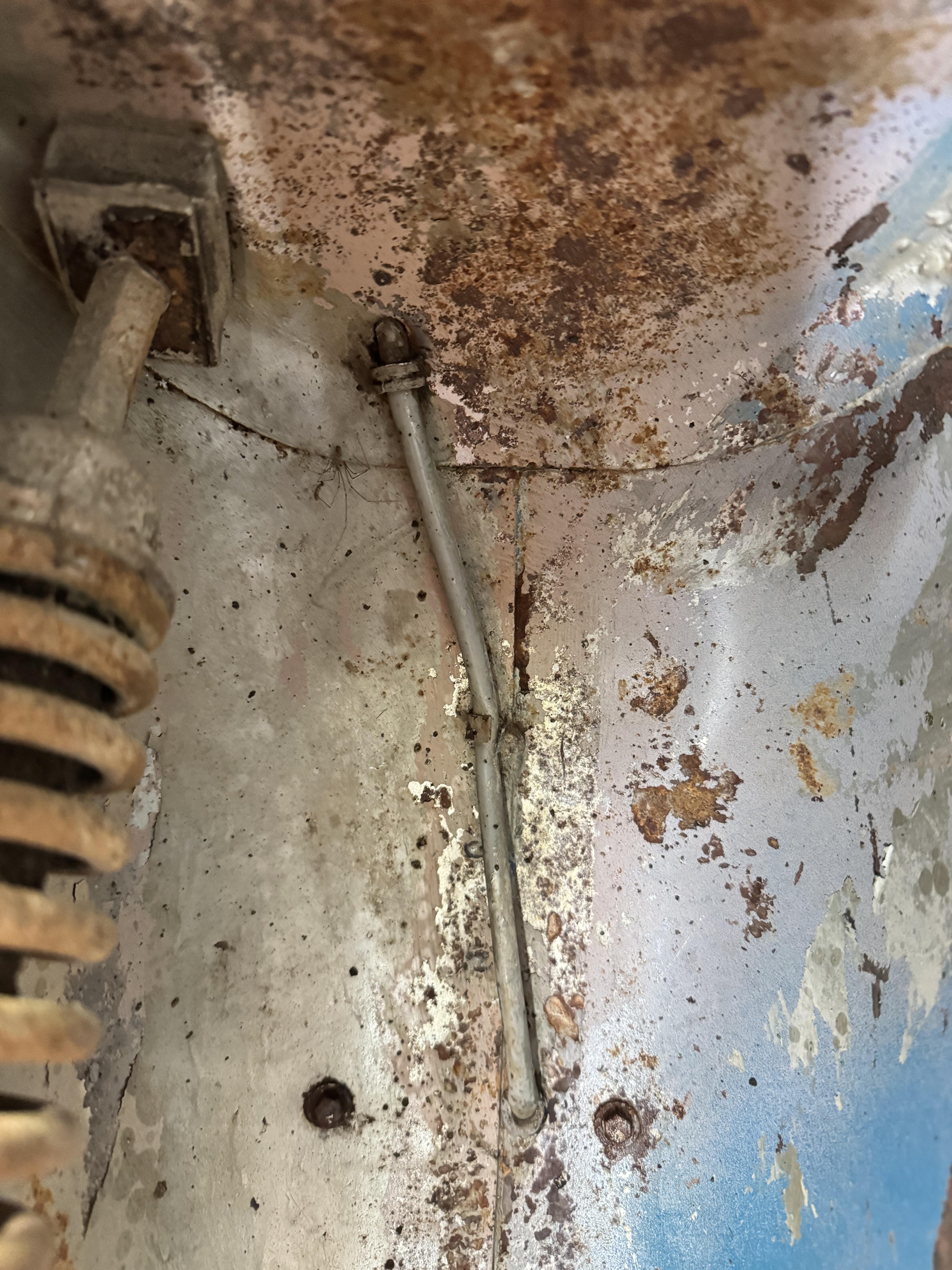

Ohne dir jetzt die Freude am Neuzugang nehmen zu wollen: der hintere Bereich des Tunnels vor der Motoraufhängung sieht fies aus... Ist das durchgegammelt?
Ja ein wenig aber noch nicht durch , von innen ist sie zumindest noch rostfrei an der Stelle. Ich werde heute mal versuchen den Motor auszubauen , ansonsten Schweißgerät ist vorhanden

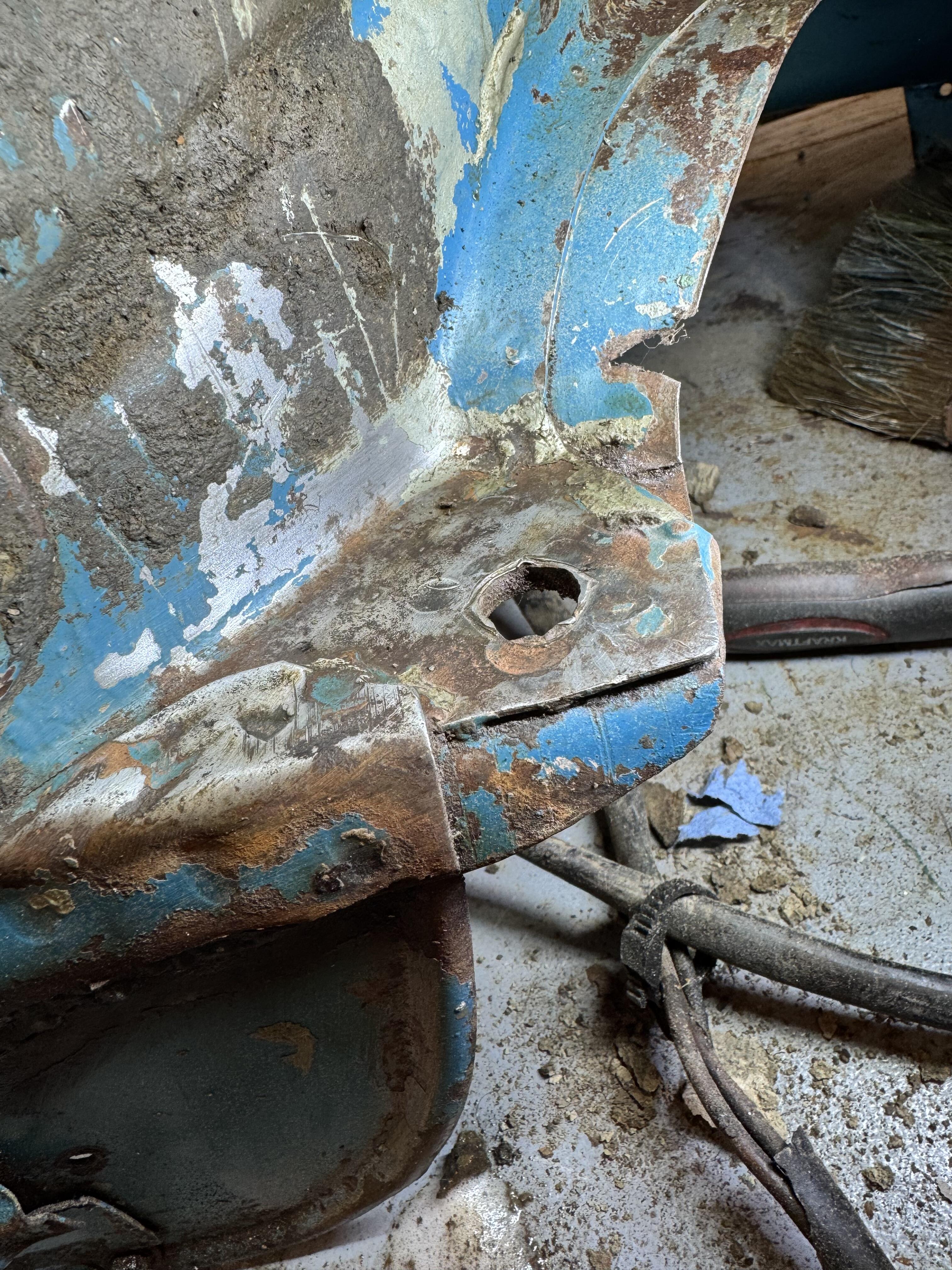

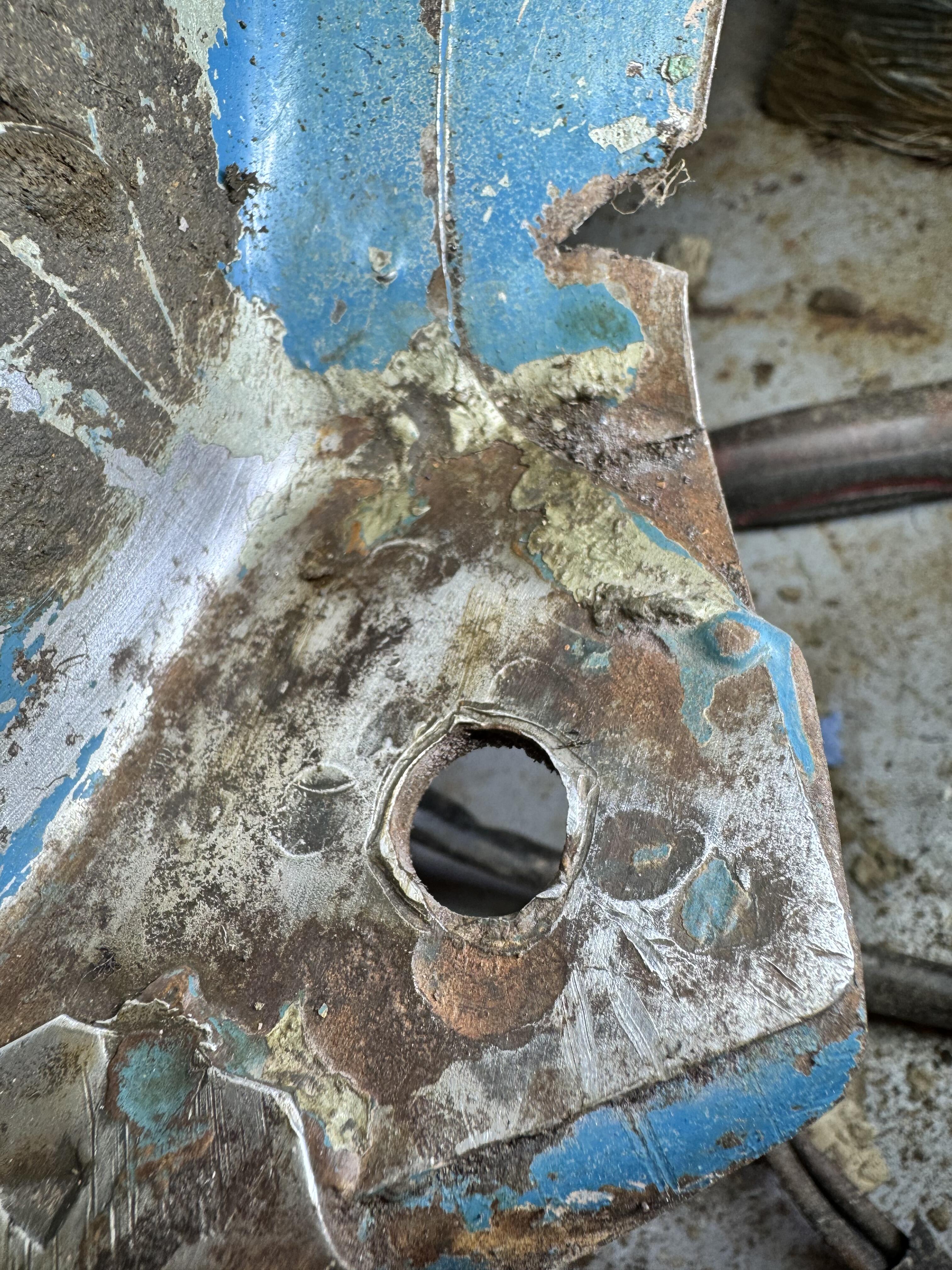

der rahmen ist aber schon übel, mit nem flicken wirst du da nichts. an der stelle ist das dreilagig, da sollte man schon echt ahnung von blech haben. hängt ja immerhin der motor inkl hinterrad dran...
Kann ich dir leider nicht widersprechen, aber nu isses wie es is und Ziel ist es die Vespa bis 2027 wieder herzurichten , mit Schweißen hab ich ein wenig Erfahrung bin gelernter Kfz´ler , habe aber auch zwei Schweißmeister an der Hand die mich mit Rat und Tat unterstützen können .

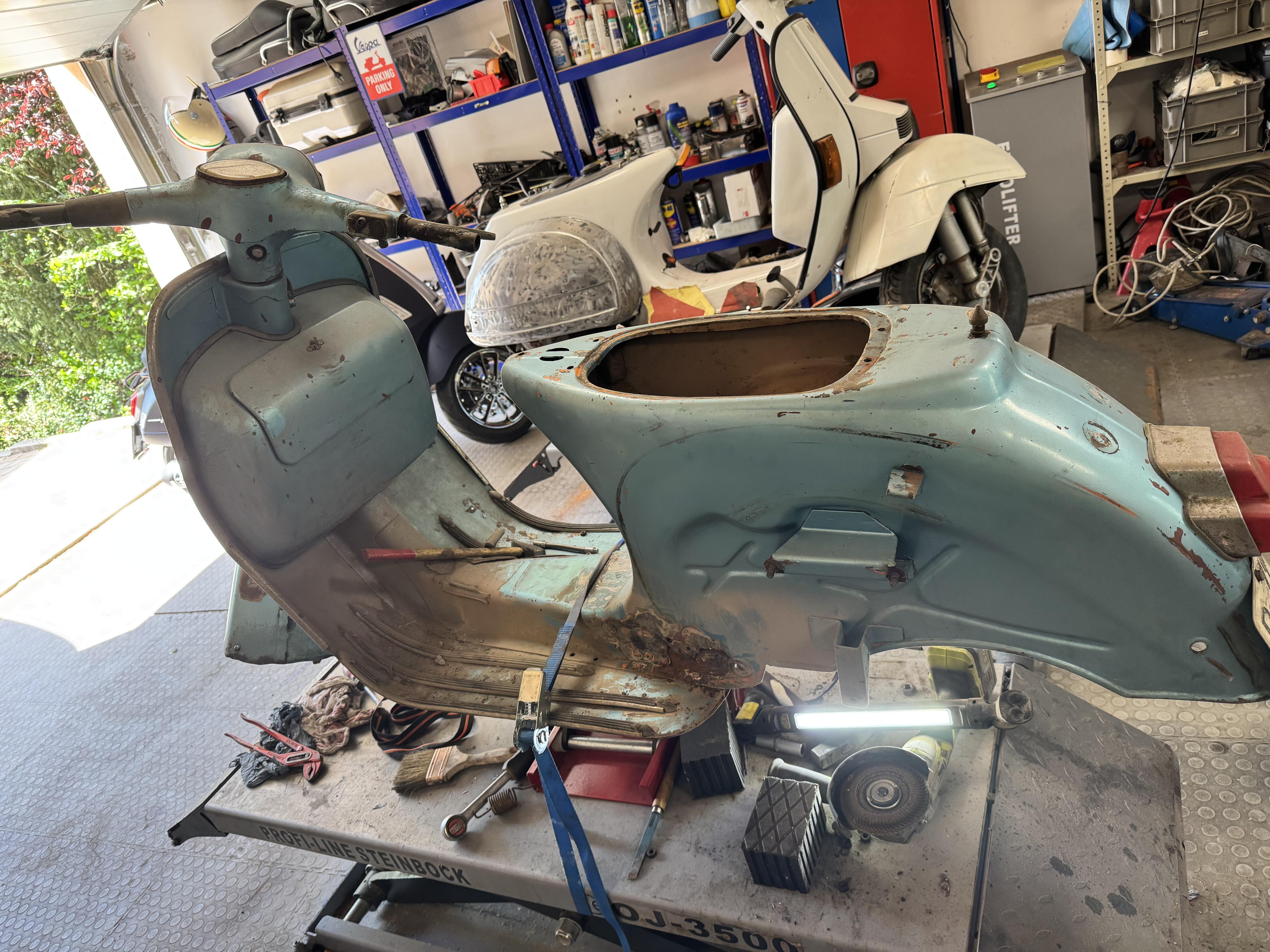

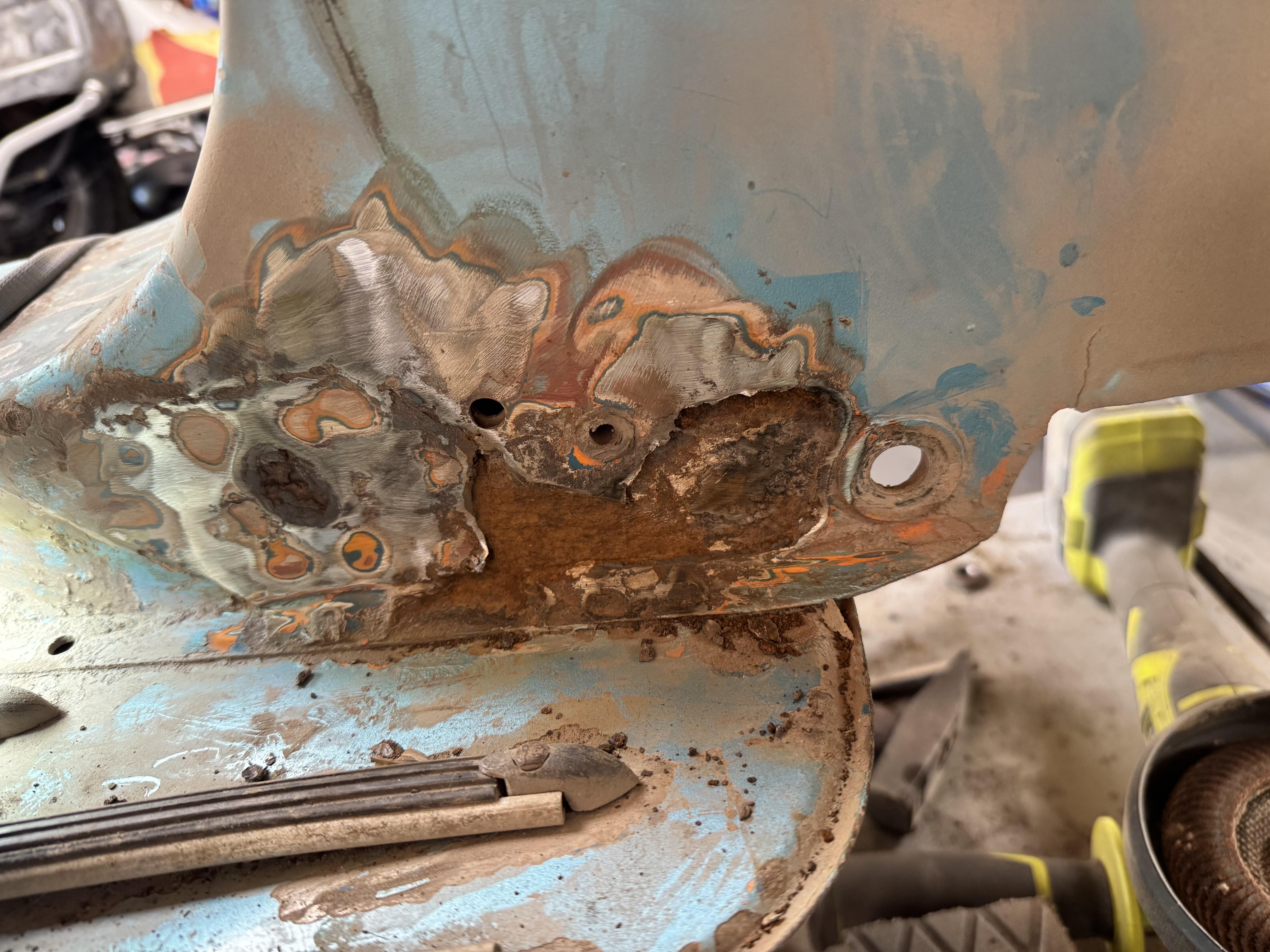

So bin ein guten Schritt weiter , gammelig ist sie in der äußeren Haut , da seh ich keine Probleme auch der Rest sieht dafür das sie 56 Jahre ist richtig gut aus , hoffe das mit den Papieren bekomm ich auch irgendwie hin
